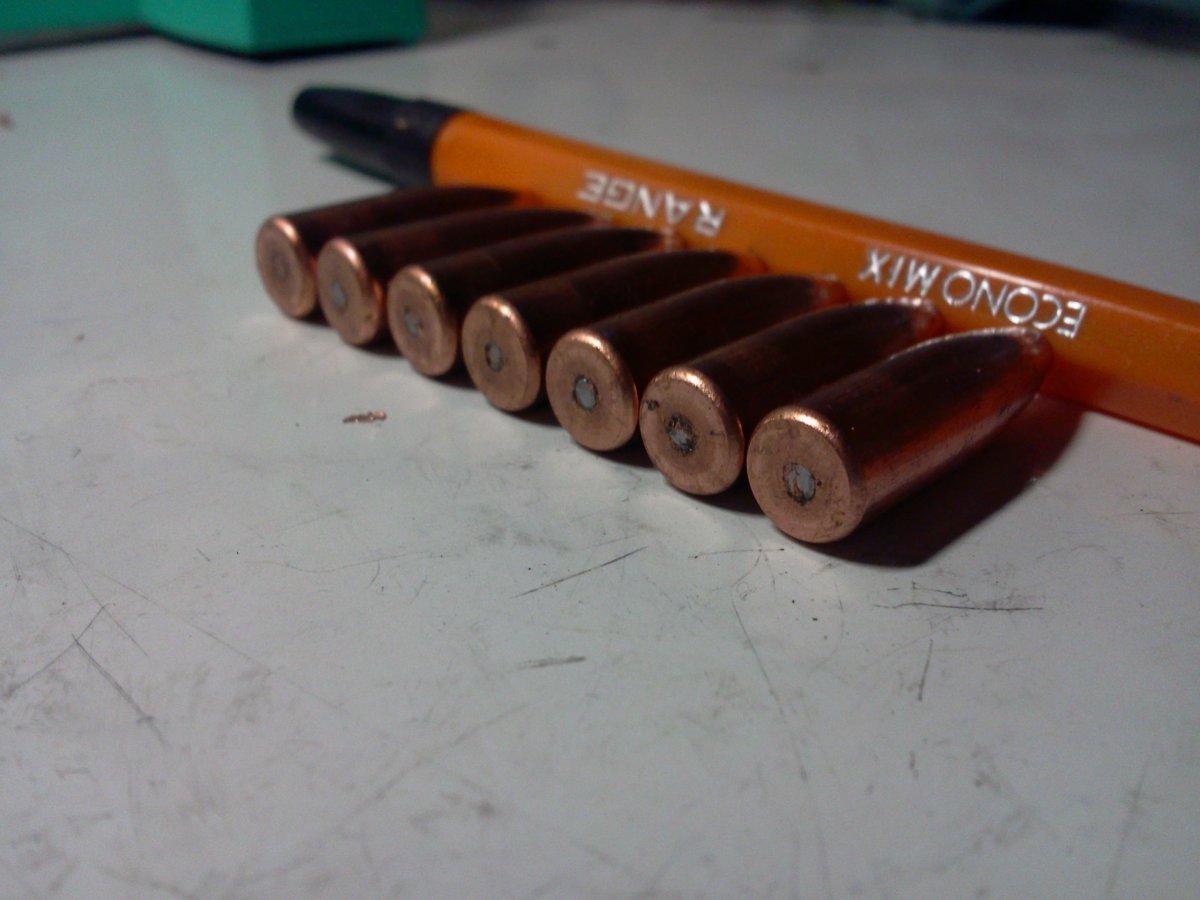

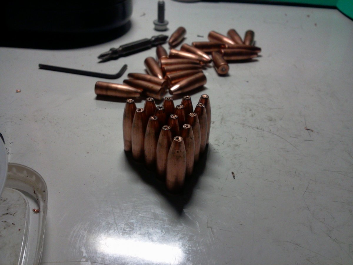

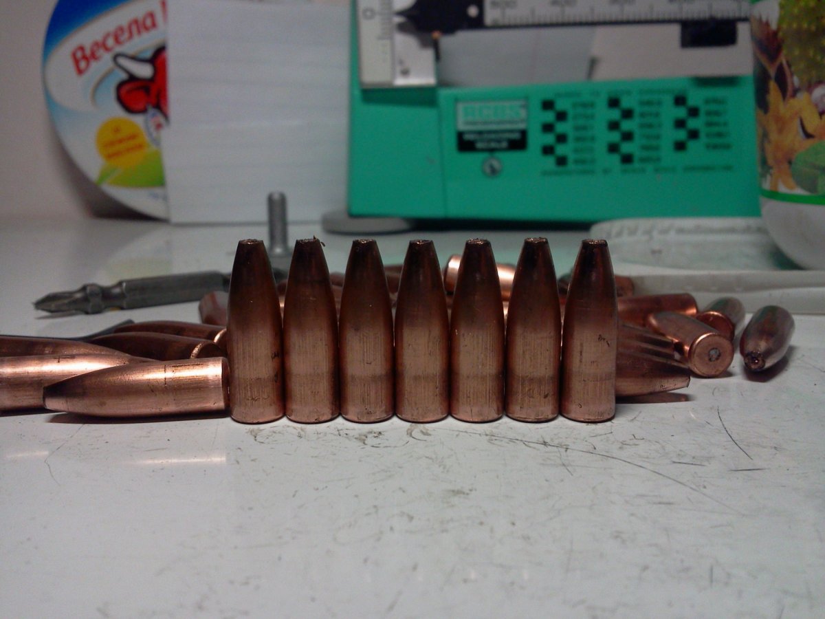

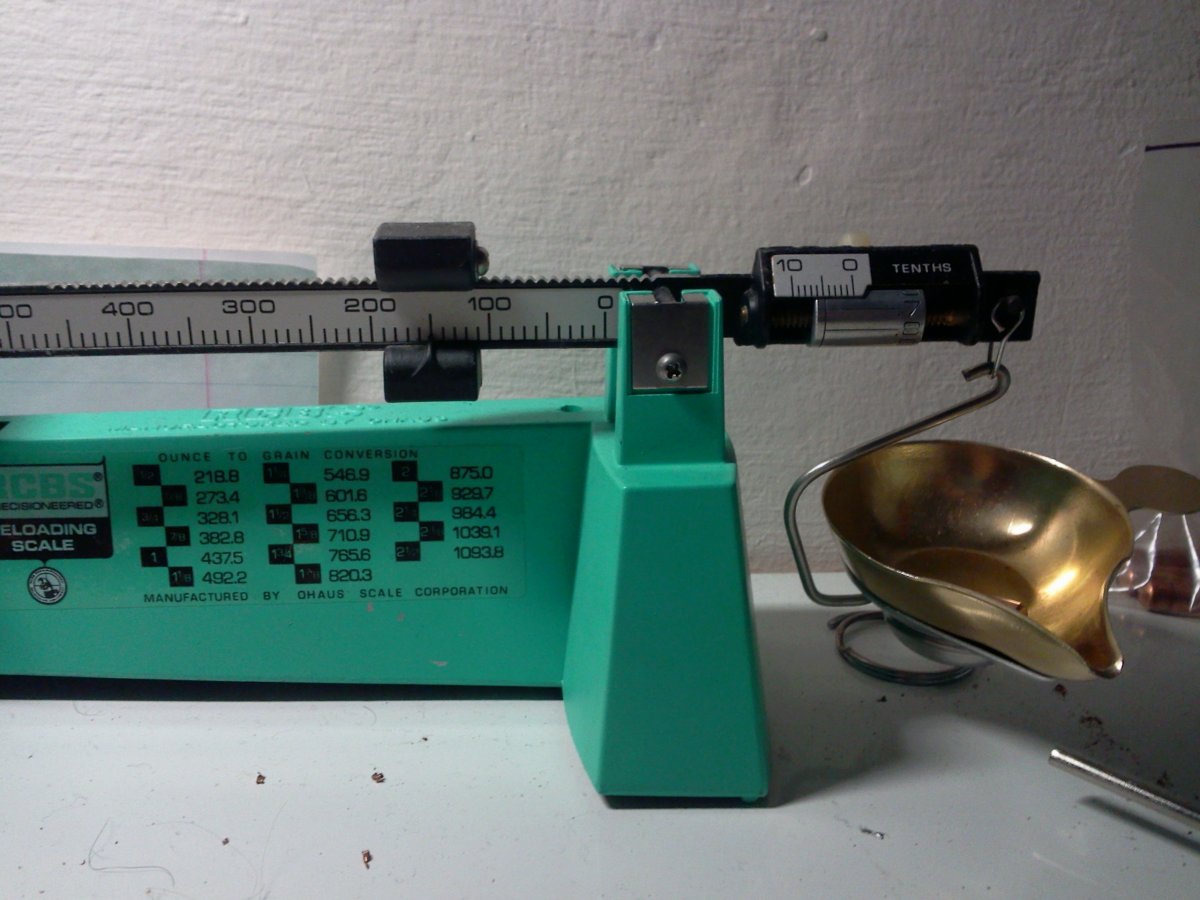

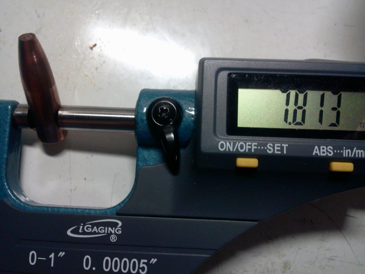

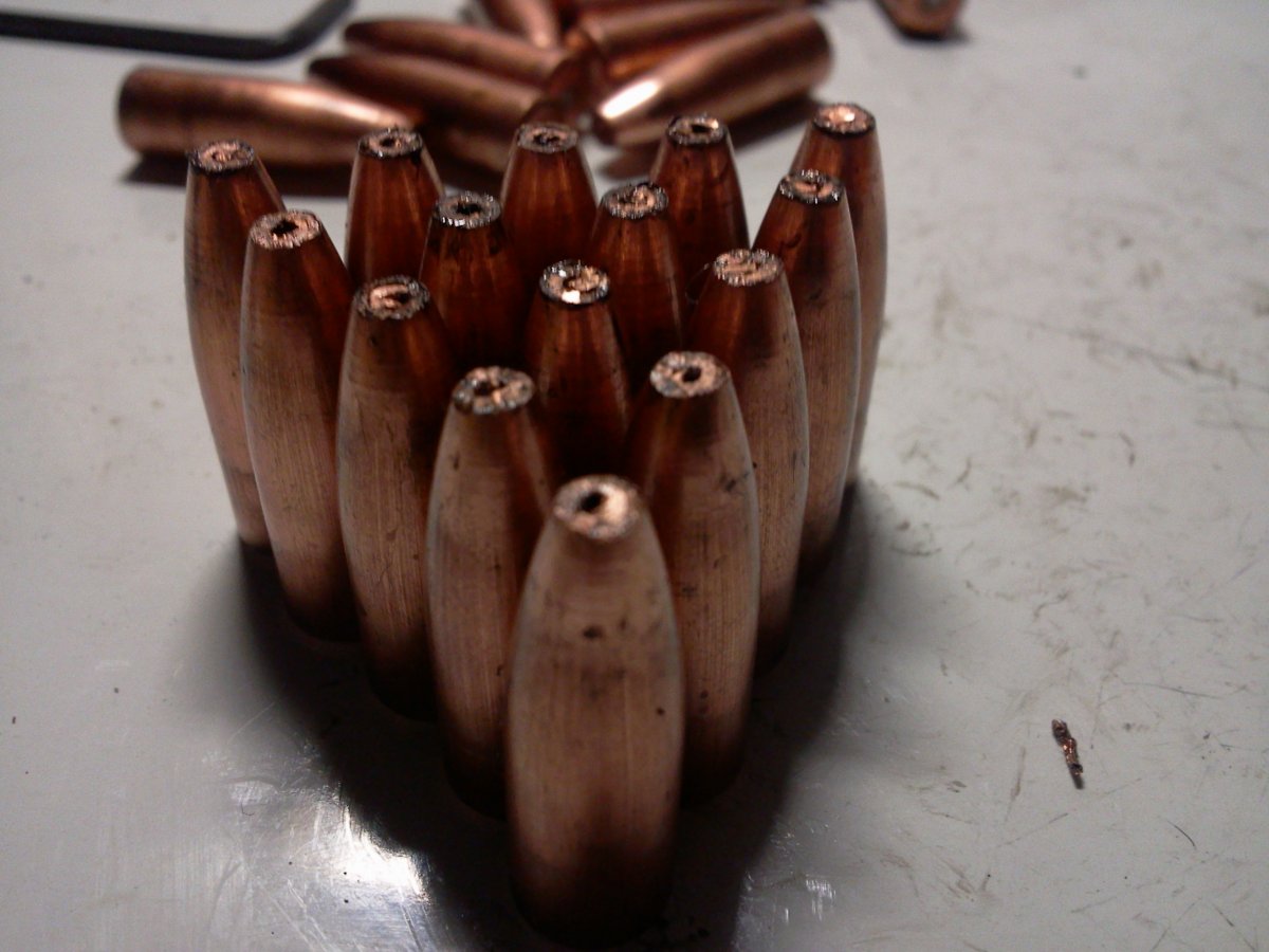

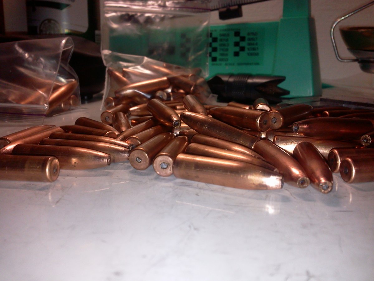

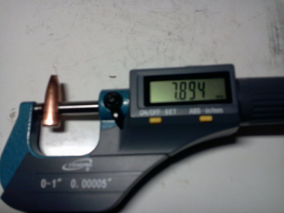

    доробив тестові 10-ки , викладую технічну інформацію та фото , на тестування даю безкоштовно .
    вага 10 грам
    калібр .311
    тип - spitzer HP
    діаметр 7.89
    переважив 12 куль . вага в грейнах , 154.65 , 154.45 , 154.85 , 154.5 , 154.3 , 154.3 , 155.1 , 154.7 , 154.4 , 154.8 , 154.6 , 154.8.
