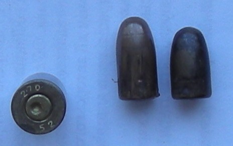

    1. Куля типу ТТ, але значно довша (на фото - разом зі стандартною). Три точки, біметал, свинцеве осереддя. Вочевидь, післявійна... Що за таке?

    Коротша куля ТТ - із свинцевим осердям, довша - із сталевим штампованим осердям у свинцевій оболонці. Відповідно збільшена довжина для збереження маси

    4.175
    Начиная с 1951 и по1955 год пуля со свинцовым сердечником постепенно заменяется на пулю со стальным сердечником. Для сохранения прежней массы её длина была увеличена.

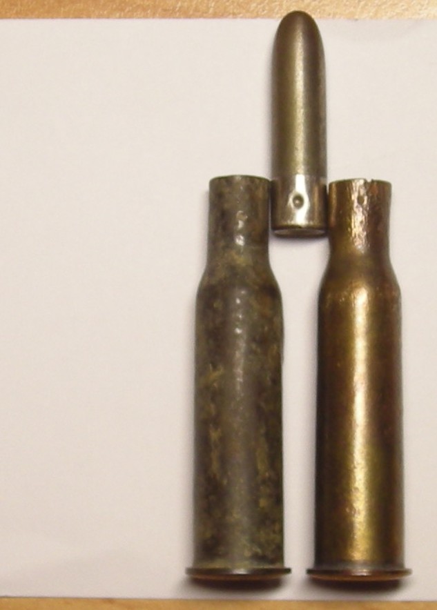

    Черговий артефакт - псевдонавчальний 9мм пістолетний.
    У гільзу ГС вставлено імітатор кулі з немагнітного металу сріблястого кольору. Форму "кулі" бачите...:eek:
    Капсюль пробито і вдавлено - як і на навчальних.
    В середній частині гільзи намацується рівне вдавлення навколо усієї гільзи (його чітко видно, але ще відмічу стрілочкою).
    Питання - камради, що думаєте про цей предмет та його походження?
    Деякі ознаки опосередковано вказують на штатність, а деякі - на "очумєлиє ручкі"...
    Ваша думка?
  8. Kugel
    Kugel Moderator
    1539
    2.921
    5.338
    "очумєлиє ручкі" из штатной гильзы 5,45х39.
  9. INVEST_R 7.62
    INVEST_R 7.62 Oberfeldwebel
    2.354
    Siedl. Östlich, Hof. Maifeiertag. Nowo-Bogoduchows
    Спасибі!:smile_12:
    Дійсно, придивився - нерівний зріз "дульця".

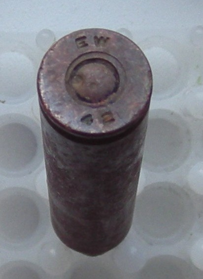

    Вперше трапилася гільза .30-06 з таким маркуванням.
    Розшифрував, прочитав, що цей завод працював лише в 1942-43р.р.
    На муні такого клейма немає, у продажу й на форумі також не бачив жодного разу...
    Скажіть - чи часто вам трапляються такі "вісконсінські" патрони?
    Може то є дефіцит? :D

    Дивно, а я думав що це брак клейма TW- Twin Cities Ordnance Plant, de Minneapolis (Minnessota), якого на Мунісіон достатньо:rolleyes:

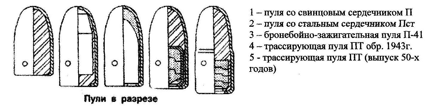

    Чтоб не плодить темы, если уважаемый Invest R не против, влезу и я со своими пулями, подскажите, знатоки.
    И вот такая пуля особенно меня заинтересовала - носик как бы отдельно идет от основного тела.
  14. Kugel
    Kugel Moderator
    1539
    2.921
    5.338
    Хоть двести статей напиши - их всё равно никто не читает:)
    http://reibert.info/forum/showthread.php?t=81919 - пост №2. скачивайте - и находите ответ. А главное по этой пуле уже раз двадцать на форуме спрашивали... "Бесконечная история":)
