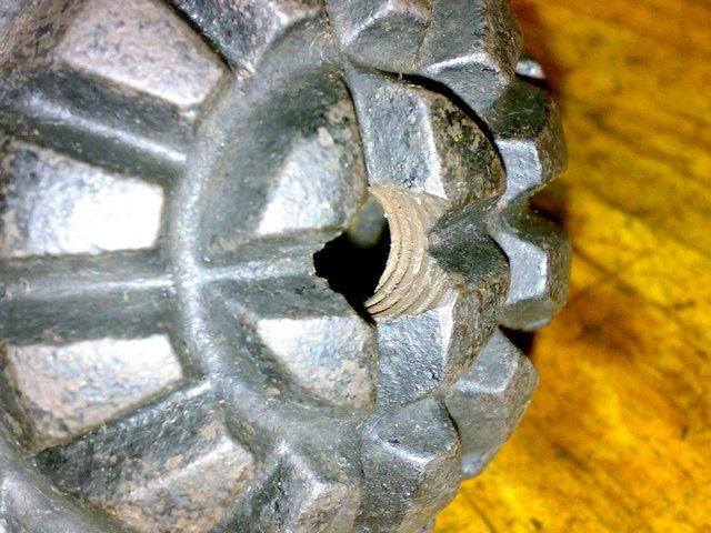

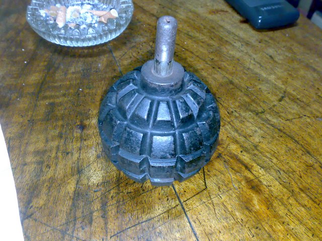

    Наконец то Попался.....с оригинальной черной краски ...Конешно Пустой--иначе бы не брал....
    тока дырочка немножко смутила--но за эту цену просто не надо было думать ваще))
    Вот Вашему Вниманию!)

    Кошерный кугелёк!:smile_12: А дырочка на донце видимо их "болезнь" на моем тоже на этом месте уголок малюсенький отсутствует :(
  4. Ph@ntom
    Ph@ntom Hauptmann
    2.459
    забавно, дыркалко то на днище.....да ищё с резьбой....первый раз такое вижу....врядли при деактиве кто-то резьбу нарезать стал бы
    имхо конечно

    Вещь супер!!! Поздравляю!
    Я конечно не спец может и не прав. Но не может ли это быть отверстием через которое заливали ВВ????

    Кугели черным порохом снаряжались. Другие ВВ было слишком мощные и вместо осколков была одна пыль! :(

    имхо рвачка засыпная. порох если не путаю.
    и засыпался он через горловину. иных дыркалок не наблюдал...

    Ясно. Интересно для чего тогда отверстие...

    один Умный Дядя...Который написал несколько книжек....Предположил что Кугелек был частью Лампиона ,какого нибудь Полилея или свечника....
    Поэтому и Отверстие было сделано ...иначе Конструктивно (да и в специализированных сайтах) нигде такого не встречается....
    по моему--это на сей момент Самый Правдоподобный Вариант.....
    в Первый момент я думал что отвор связан с прикреплением к Ручки...
    Типа:
    http://www.lexpev.nl/images/kugelm15stiel.jpg
    но оказалось что ошибаюсь......
    так что остается Декоративная Работа......
    :smile_12:
    да и можно смело сказать что 30 процентов от моей колекции --это Корпуса использованные для Лампионов и того типа украшений--но сломанных и вообще неработающих...и у всех есть такие отверстия что бы упростить прикрепление....:)

    Ну не пыль, но осколки мельче были и не по надрезам.
    Когда стали делать Ф-1 с ТНТ то этого не учли...
    Поэтому есть смысл делать с надрезами корпус лишь в случае использования ВВ малой мощности (пороха и все такое..)
    Читайте книгу... ;)

    Россия
    "Мода" такая была в ПМВ период, делать засыпные отверстия (Миллс, Ф-1, и т.д.)

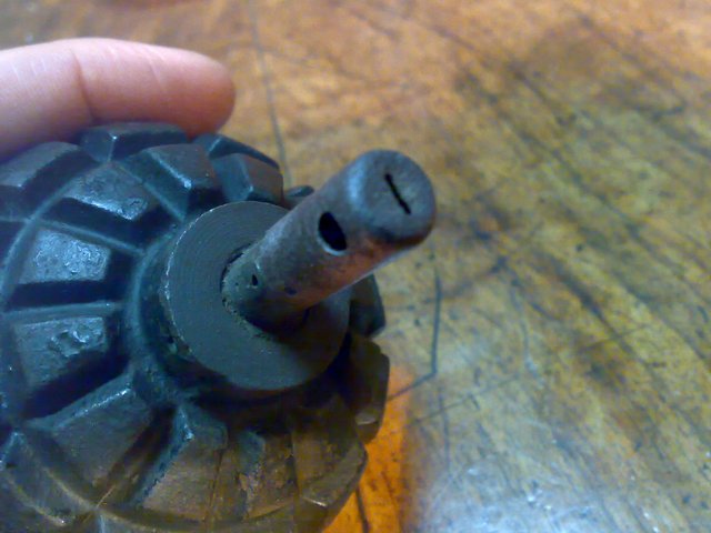

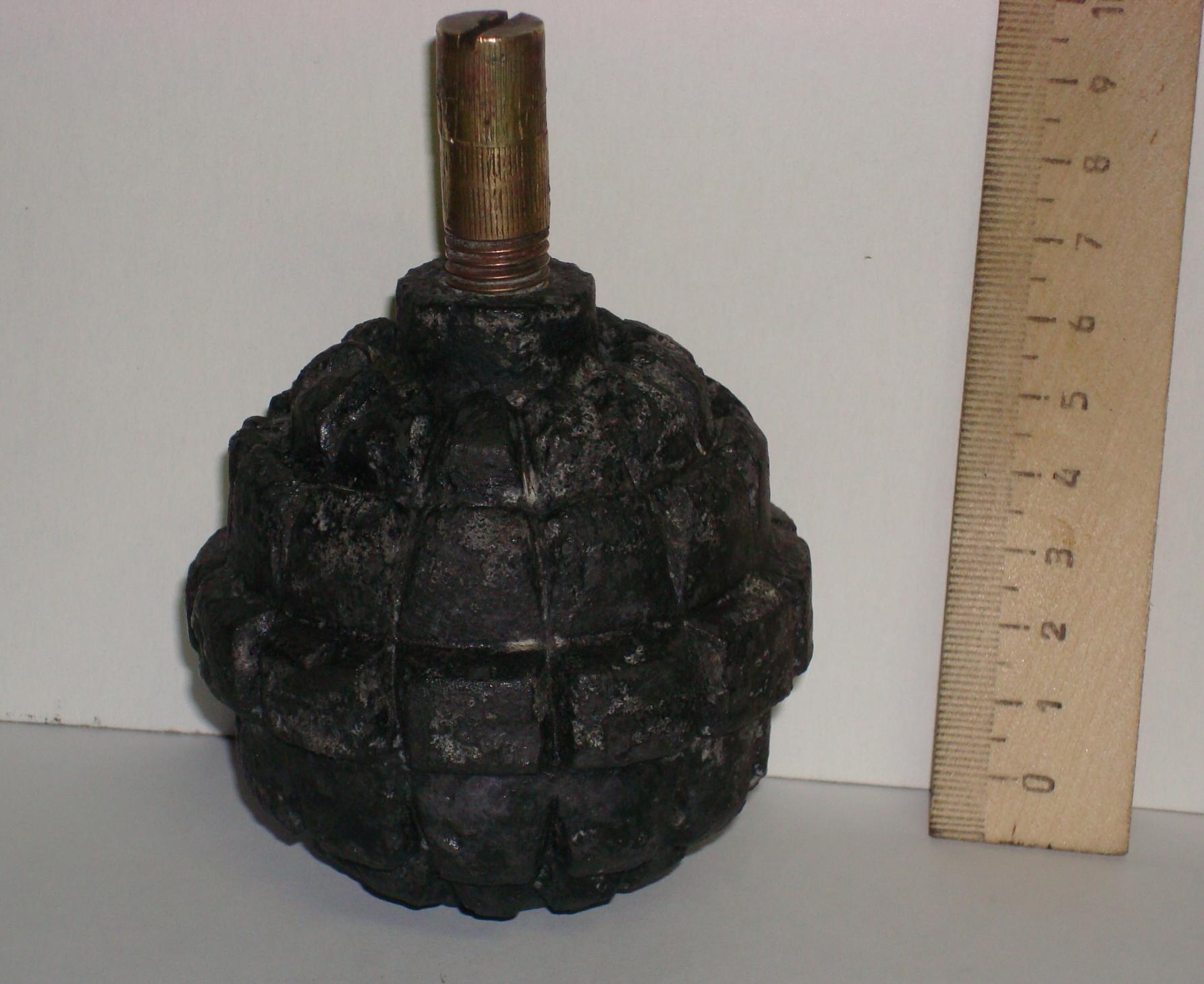

    Лично меня смущает запал! Что-то он не похож на родной. Ведь они были латунными, отверстие для выхода газов было в нижней части (ближе к корпусу) и в верхней части ОТВЕРСТИЕ (а не "прорезь") под проволоку. Не могу в данный момент поместить свои фото КУГЕЛЯ (пишу с компа сестры). Постораюсь в следующий раз. Только у меня вопросы, что на 4 фото и запал не пробовал выкрутить? Насчет резьбы в донной части - может данный экземпляр в музее или войсковой части в качестве экспоната был? Там его к стенту привернули от шаловливых руче? А так - уважаю, вещь раритетная! тати чем копус чистил?

    Уже Прояснили ---Запал от Яйца....:smile_12::smile_12::smile_12:
    Ваши Смущения --абсолютно Точны...;)

    Мода конечно была, но это отверстие не предусмотренно в данной гранате, так что остается вариант декоративного изделия

    Да, обычно на апельсинах нет отверстий в донной части.
    ну как вариант кто то мутил ММГ....

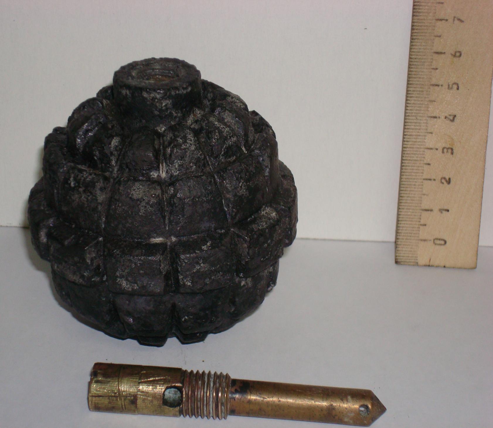

  16. Дервиш
    Дервиш General-major
    5.428

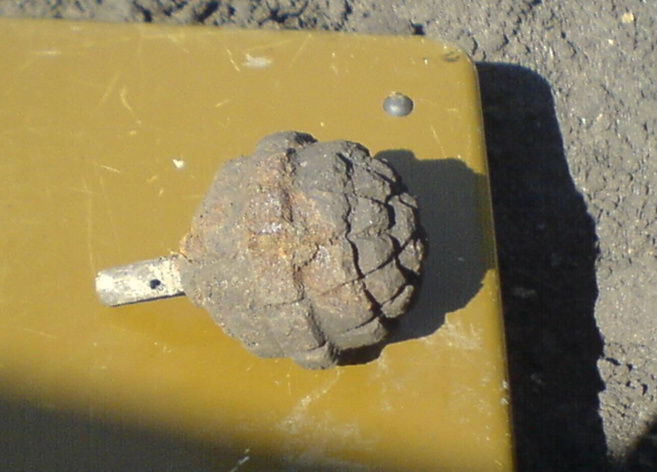

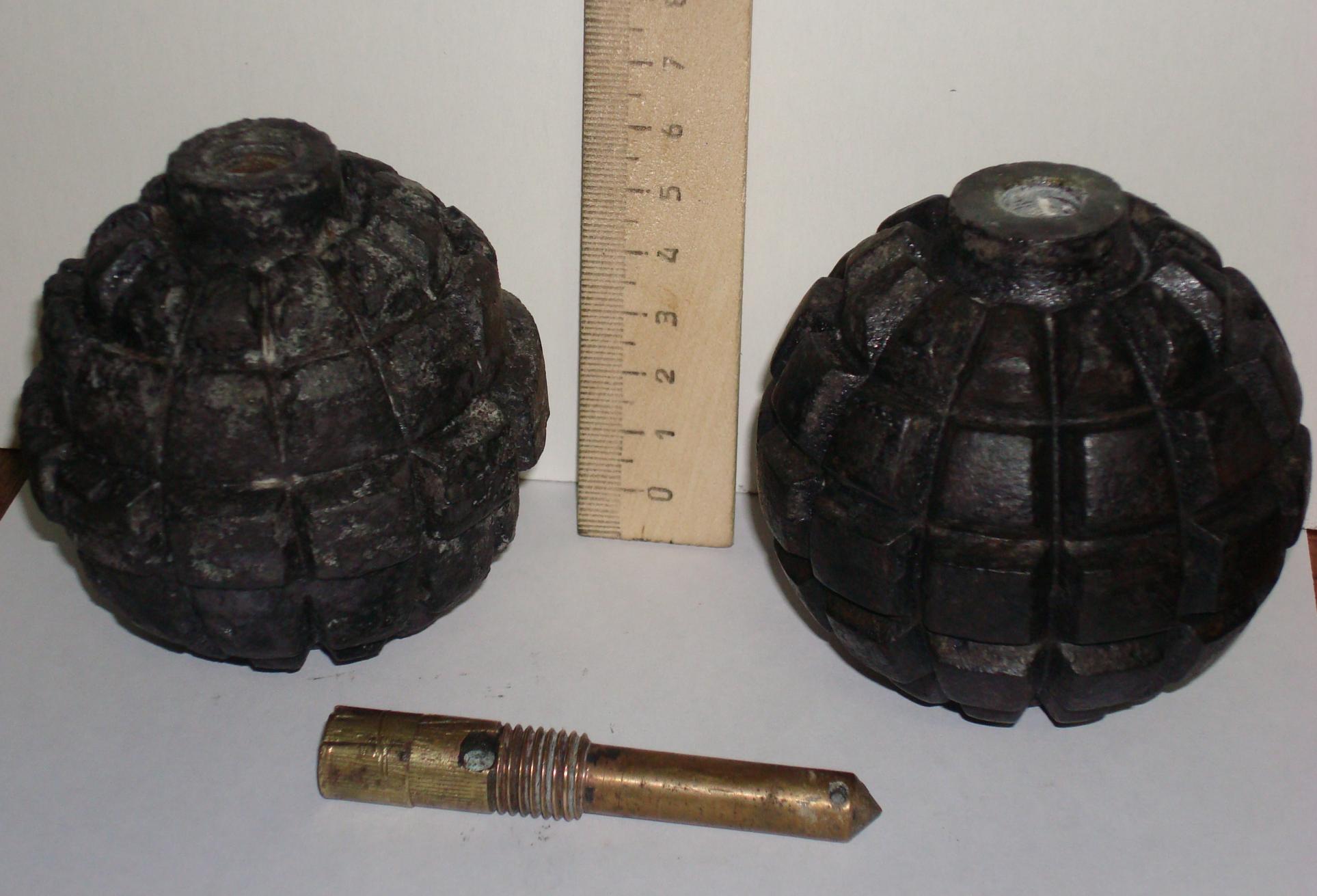

    Прошу прощения за опоздание с фотками. Спецфика работы. Посылаю фото своих КУГЕЛЕЙ. Один из них 1913 года, а второй 1914 года. Обнаружены данные изделия далеко от мест ПМВ. По словам стариков - наследие от белочехов. На самом первом фото, что из себя претавлял образец во время обнаружения на огороде. Следующие - кков он сейчас. На последнем - два брата.
  17. GINDENBURG
    GINDENBURG General-major
    80
    131
    9.007

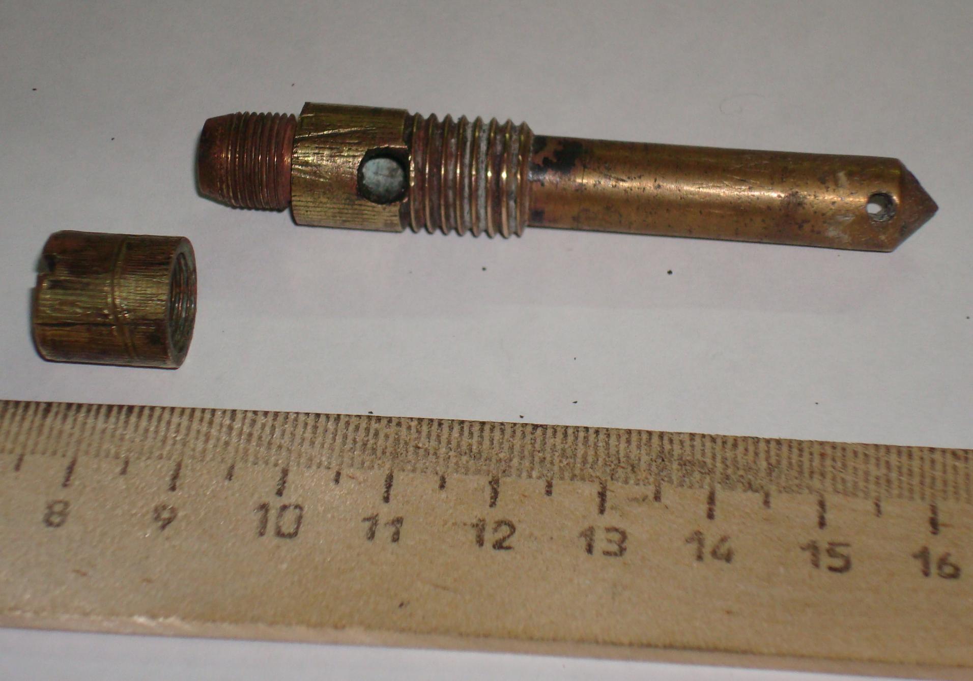

    Посмотрел Ваши фото и узнал взрыватели. По ПМВ два раза находил точно такие же. К сожалению выбрасывал, так как думал что они опасные. Представляет ли этот запал хоть какую то ценность? Опасен ли?
  18. Дервиш
    5.428
    Ну насчет ценности не знаю. Думаю "цена" взрывателя в том, что он "дожил" до 21 века. А насчет опасности кто-то из древних сказал, что грибы можно есть все, но некоторые только один раз.:D Боле детально с устройством данных взрывателей можно познокомиться в книге Б. Прибылова по ручным гранатам или на сайтах по ПМВ. Поищи.
