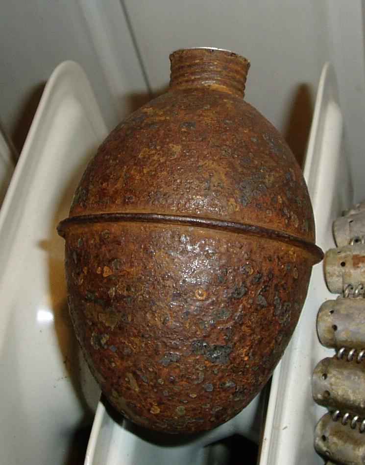

    Здравствуйте, уважаемые. Вот нашел. Кто знает, что за такое хитрое яйцо?
    1. ММГ підривника по першій світовій війні.
    2. ММГ мины к Австро-Венгерскому 7.5cm Minenwerfer M.17 Kolben
      3800 грн.
    3. (в наявності 8 шт.)
      По фото
    4. Свинець. Вага 9900 грам.
    5. Пустий ММГ різьби крутяться

    Походу Поляки. Есть еще такая же но хитрая Ф-1;) Извини, точного названия не помню.

    Польская ручная осколочная граната Z-23
    Относится к типу наступательных дистанционных гранат. Корпус гранаты изготовлен из двух штампованных половинок и напоминает немецкую гранату М-39. Отличия состоят в размерах и форме горловины под запал. Запал системы Роллана с предохранительной чекой и рычагом по обращению аналогичен запалу УЗРГ, но отличается от него по устройству — ударник имеет не линейное перемещение, а радиальное (как курок). Масса гранаты —300-310 г; масса корпуса гранаты — 47 г, масса взрывчатого вещества — 120г; масса запала — 140 г; толщина стенок корпуса — 0,33 мм; диаметр корпуса — 62 мм; время горения замедлителя — 4,5-5 сек. Внутри корпуса находится взрывчатое вещество и гильза под запал. Осколочное действие слабое, из-за тонких стенок корпуса.
    Меры безопасности те же, что и с гранатами Ф-1
    Взято с сайта westfront.narod.ru -музей

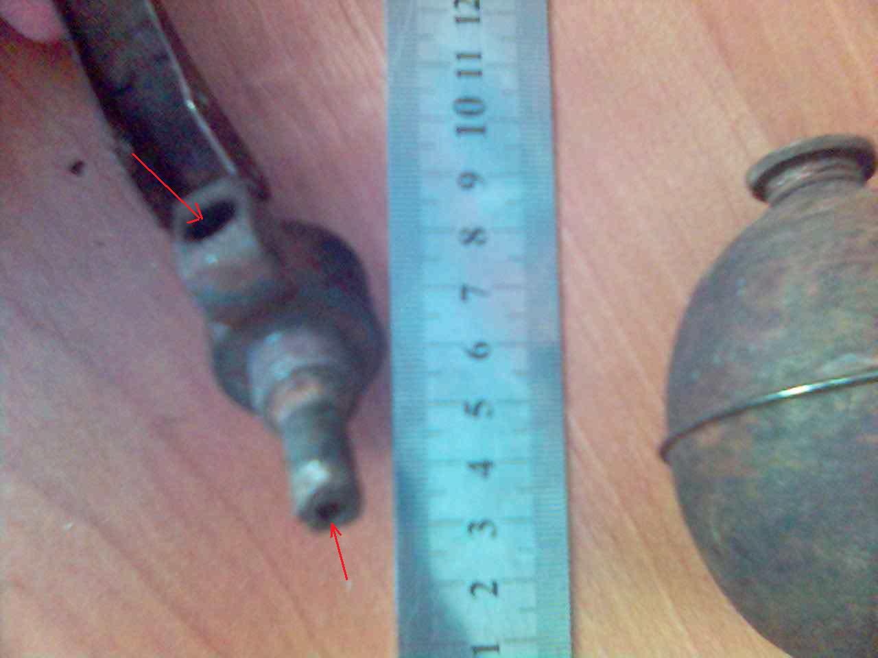

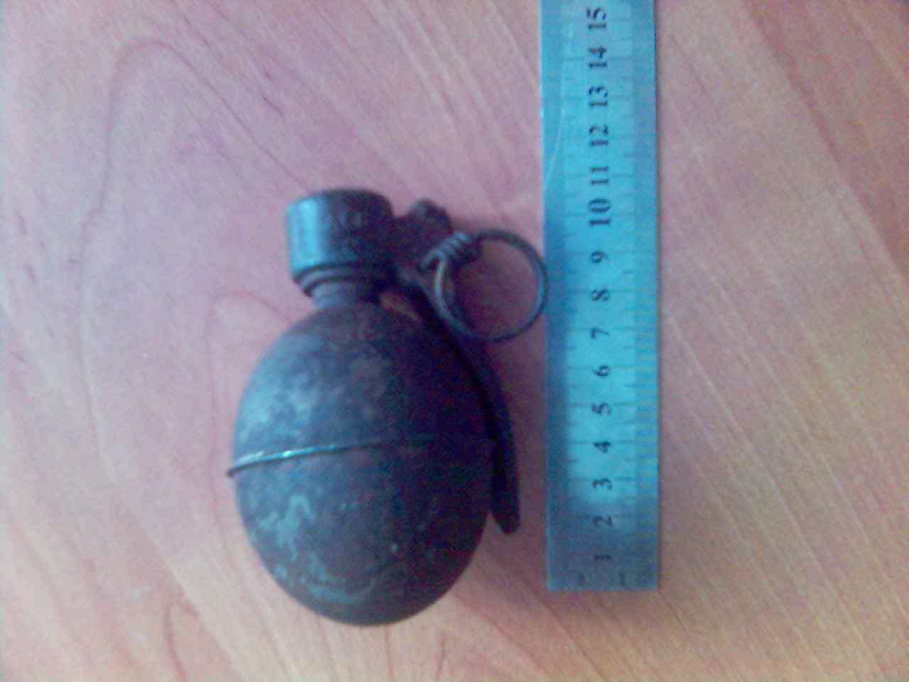

    Привет камрады! Поднял старую тему чтоб не создавать новой, тк думаю обойдусь парой постов да и тема подходящая. Вобщем подскажите что это, чем опасно в данной ситуации (сам думаю что 100% ничего взрывчатого нет).

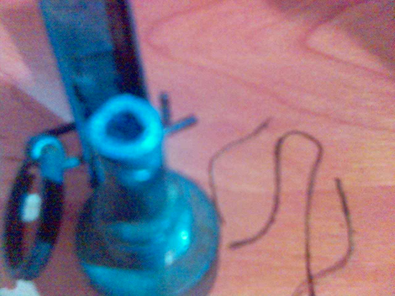

    Один хороший знакомый, сегодня подарил мне сию гранатку (зная что я занимаюсь коллекционированием всего военного) за бутыль пива Белый медведь. Думаю что это и есть польская граната Z-23. Гранатка полностью пустая, есть небольшой налет (совсем немного, типа как прилип) желтоватого цвета на внутренней стороне яйца, думается мне что это остатки ВВ. Так ли это? Не опасно? И еще при снятии чеки, и подняв рычаг имеется отверстие и если дунуть в него то оно продувается насквозь через (как я понял название) гильзу запала, тама вроде как пусто а вроде и нет т.е вытянул от туда пару ниток и если подковырнуть выдернется еще. Что это за нитки? Такое чувство что это Бикфордов шнур. На запале есть три буквы - A.E.M что они означают? Спасибо.

    Не опасней плюшевого мишки, запал сработавший или ММГированный по честному.

    stein2wolf, всё выхолощено. Да, там идёт кусочек шнура, но его нет. Запал Роллана, свинцовый.

    Дак то и есть она самая - Z-23? А она что финами использовалась? Была у них на вооружении в годы финской войны? вроде у нас немцев небыло. Как думаете стоящий обмен я произвел? думаю что просто офигенный.
    Да, запал действительно свинцовый, а шнурок походу есть, покрайней мере прощупывается там в далеке (не опасно ковырять?). И что же всетаки означают эти буквы A.E.M? Огромное спасибо товарищи, за ваши подсказки и ответы! :smile_12:

    Про обмен сложно сказать :) для разных местностей характерны разные находки, для Крыма например О-23 и Z-23 частая находка, для вашей местности может быть всё с точностью до наоборот. А по доставке - польские гранаты (мне думается что румыны принесли в Крым)
    Ковырять можно, там уже нет ничего стрёмного. Про буквы немогу ничего сказать, на моих макетах тоже есть буквы: WZG 31 и WZGR 31.4

    Одного не понял: в первом посте резьба под запал - наружная!!! а на фото stein2wolf сам запал (да и граната) с внутренней резьбой!
    Напрашивается вывод: граната chainik - не Польша!

    chainik найдо посмотреть есть ли центральная трубка из жести внутри...
    если вариант с трубкой то это Поляк, если трубки не было - Франция.
