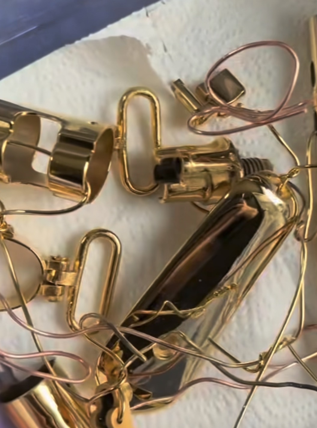

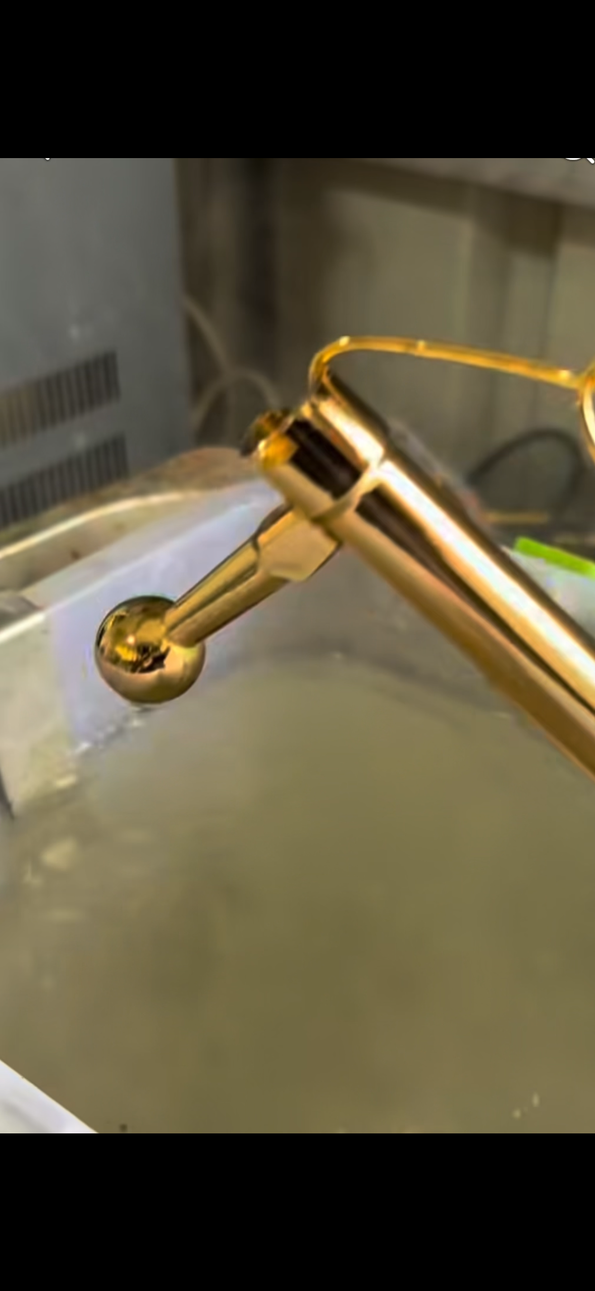

    Как то же они это делают…
    Какая-то гальваника

    Хто - ВОНИ? З якої країни фото?
    В середині десятих потрапив в Італії на промислову виставку. Розмовляв з підприємцем, який пропонував металеву фурнітуру. Спитав стосовно технології покриття, на тлі закручування екологічних гайок.
    Гальваника в країнах ЄС вже на той час - дорогий спорт (екологічні обмеження, вимоги дообладнати виробництво накопичувачами-очисниками... спецліцензування на більшу кількість реактивів).
    Свою гальванику вони закрили.
    Дрібні та термінові партії відправляли до Словенії (там на екологію дивилися скрізь пальці), а великі партії було вигідно відправляти в Китай.
    Ваші фото, вірогідніше, з країни, де ціаніди не проблема, і наявність ліцензії нікого не гребе.
    Ви гляньте відео де індуси реанімують старі авторадіатори, з повною розпайкою, і скажіть, через скільки днів таку майсерню у нас закриє СЕС?

    Фото зачёт. В металлической ванной с медными контактами..... Пиzдец. Давайте поставим вопрос по другому. Цена одного грамма пробного золотого лома сейчас четыре с копейками тысячи гривен. Наносить его на трущиеся части оружия, сильно мягко говоря....неразумно. судя по цвету это не золочение. Чистое золото ярко жёлтое. Как ювелир игрался с покрытием, когда это было подешевле. Оксид титана явно дешевле, прочнее и долговечнее. Если ТАК хочется именно золото, найдите немного ртути. Растворите золото в ней. Лучше золотую фольгу или опилки. Ртуть растворяет в себе золото а другая лигатура выпадет из амальгамы в виде чёрного порошка, похожего на угольный. Серебро, олово и свинец ртуть тоже растворяет, поэтому играться с радио деталями не вариант, металл добавляйте из ювелирного лома. Молотком его для истончения лупить не нужно, нагартуется и будет хуже растворяться. Месячишку придётся подождать пока растворится. Может меньше, в зависимости от количества. Потом распиратор на нос, перчатки на руки и тщательно натираем изделие амальгамой. Когда вся поверхность обработана, поддержите над огнём. Без фанатизма, просто чтобы нагрелась. Ртуть испаряется а золото за счёт диффузии вкипает в сталь, поэтому первый слой будет сероватым. Последующие два слоя дадут качественную прочную позолоту. Ртуть ядовита, верно. Пятаки в детстве ртутью не натирали? Кто игрался, живой, и здоровый? И наверное обходились и без перчаток и без распираторов. Если позолотить одну- две детальки и на технику безопасности не забивать, ничего с Вами не будет. Если сделать это профессией....ну, вам виднее. А вот вам для примера позолота. На часах заводская а на черепе кустарная
