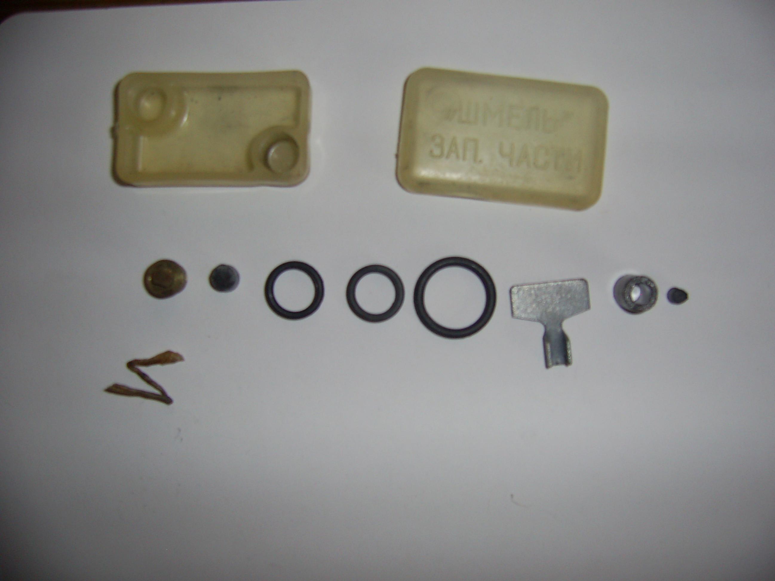

    Только вчера себе такой приобрел,вопрос тот-же,долго не эксплуатировался.Ervin Romel у тебя зип полный?В руководстве написано,что иглы 2 и ниппель должен быть(в запасе),у меня нет хотел заменить для профилактики,да и так что можно перебрать,почистить,чтоб не испортить,если будешь что делать или пробовать разжечь поделись что как.

    А зип у тебя есть?В зипе должна быть запасная форсунка,резиновые сальники,графитовый сальник для насоса наверное, и проволочка для форсунки и какие то маленькие хреновины похоже тож графитовые,я только что смотрел свой зип,но проволочки небыло изначально,брал с какого то кабеля или провода не помню.

    Вот мой зип вроде все на месте,буду чистить.

    Сейчас глянул свой зип,проволочка в бумажке есть,нет ключика а так один в один с твоим.Где инстркцию закинул,не вспомню,каким бензином заправляется шмель х.з,галошей боюсь,вдруг рванет.
