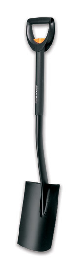

  23. kt315
    kt315 Stabsfeldwebel
    1.536
    Base 211 Neuschwabenland, Antarctica
    Ответ: кто складным фискарем (оригинал) пользуется?
    REY, телескопов у фискарса ДВА вида. вот ту лопату что на фото брать не следует. ищите с более острой режущей кромкой ("штыковую"). ею ЛЕГЧЕ режутся корни и вообще... она более приемистая.

  25. REY
    REY Oberst
    4.298
    та что на фото у меня и есть,некогда незамечал проблем с рубкой корней,и к етому хорошо влазит в чехол от удочек.
