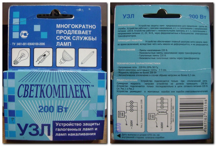

    Пару месяцев назад купил в "Эпицентре" несколько "Устройств защиты..."(на фото). Цена одного - что-то около
    70 гривен. Поработав немного они отправились вслед за лампочками.
    Давайте сразу отбросим в сторону причины (ясно, что это скачки напряжения, перекос фаз и т.д. и т.п.) и сразу перейдём к методам борьбы с этим явлением.
    Посоветуйте, что можно смастерить самостоятельно, чтобы "оно" было компактное, простое и надёжное:beer:.

    Счастье уже было близко, когда покупал "плавный пуск":). Вроде и не туфта, и по напруге брал с запасом... Просто получается, что раньше я выбрасывал только лампочки, а теперь выбрасываю их вместе с "примочками":D
    Может есть ещё варианты самодельного творчества, например что-то типа стабилизатора напряжения, только миниатюрного?

    Живу в селе. Тут в каждой хате маленькая мастерская. Перекос фаз не редкость. Кум (он живёт вообще в соседнем районе) ставил на свою трёх-фазку стаб (не знаю модели, ну такой, с моторчиками, которые подганяли фазы механически), но у него он тоже благополучно сгорел. От-того и стремаюсь ставить что-то дорогое.
    На фото в первом посту - "Устройство защиты". Вообще то классная штука. На полтора-два месяца я забыл о лампах. Но в конце концов и они сгорели. Хочется чего-то подобного, но по-мощнее.
