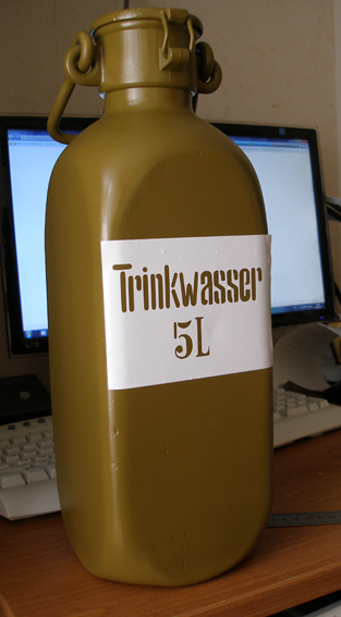

  6. whiteman
    whiteman Oberfeldwebel
    1.385
    Воронеж

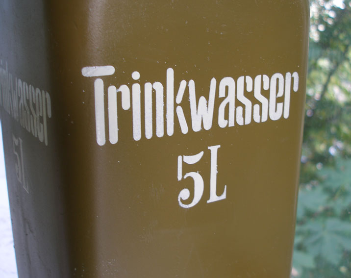

    Собственно вот то, что я сделал с флягой. Цвет краски #7008 по RAL.

    Можно вас попросить размеры букв(ширина , высота), длины текста, если не получается поделиться трафаретом.. Также прошу название шрифта. А то моя в новой краске и размеры снять с надписи уже нет возможности . Заранее благодарен.

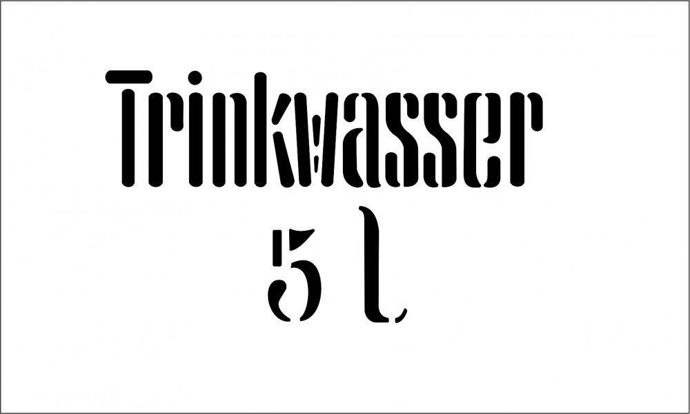

  8. whiteman
    1.385
    Воронеж
    Поправил трафарет.
    votaga та Paul Lisch подобається це.

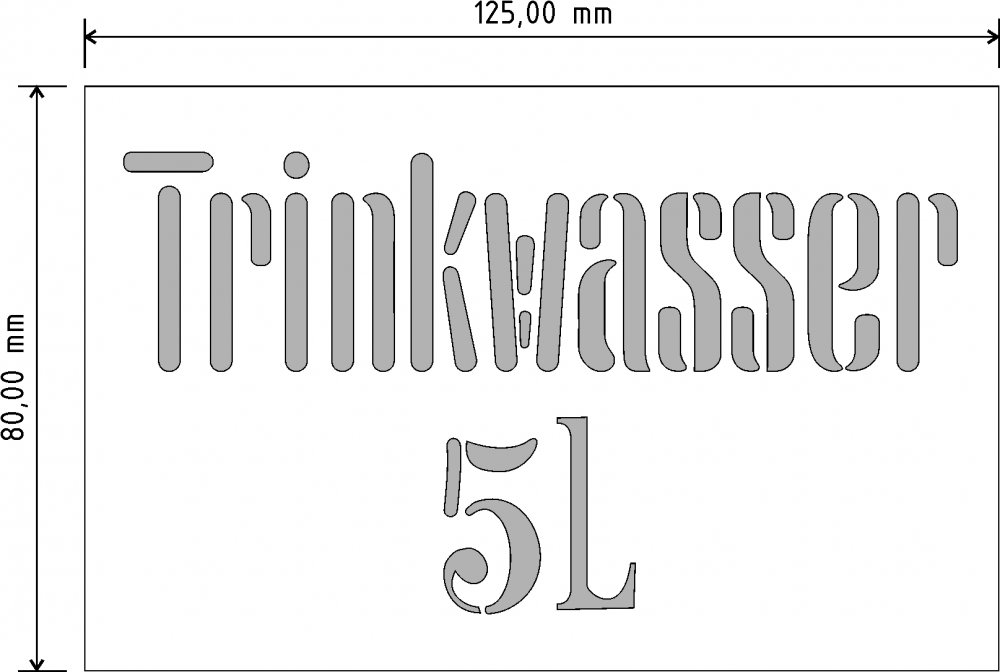

  9. votaga
    votaga General-leutnant
    30.360
    Сделал под порезку.
    Превьюшка + архив.
    По заказу Paul Lish
    Коррекция размеров: камрад Paul Lish
    Габарит по шрифту: 95ммх55мм
    Формат файла: cdr (Corel 12)
    Пароль на архив: Reibert
    Разрешаются любые изменения макета.
    Не для коммерческого использования!
    Вкладення:
    c1z001c, Paul Lisch та Rudolf Hopp подобається це.
  10. Paul Lisch
    Paul Lisch Oberleutnant
    Cпасибо Сергею за всю проделанную работу! Выяснение, уточнения и корректировка размеров заняла 3 стр. в л.с.
    votaga подобається це.

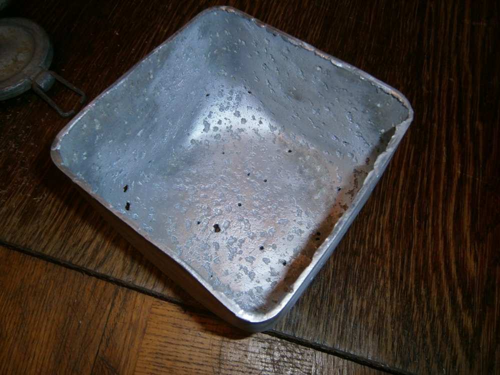

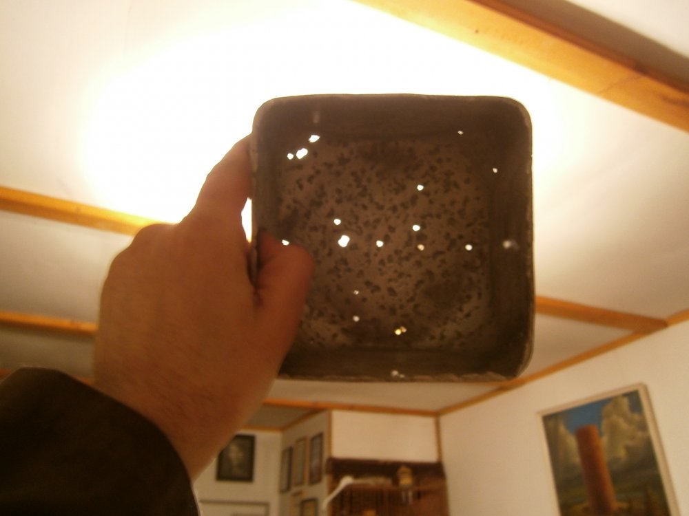

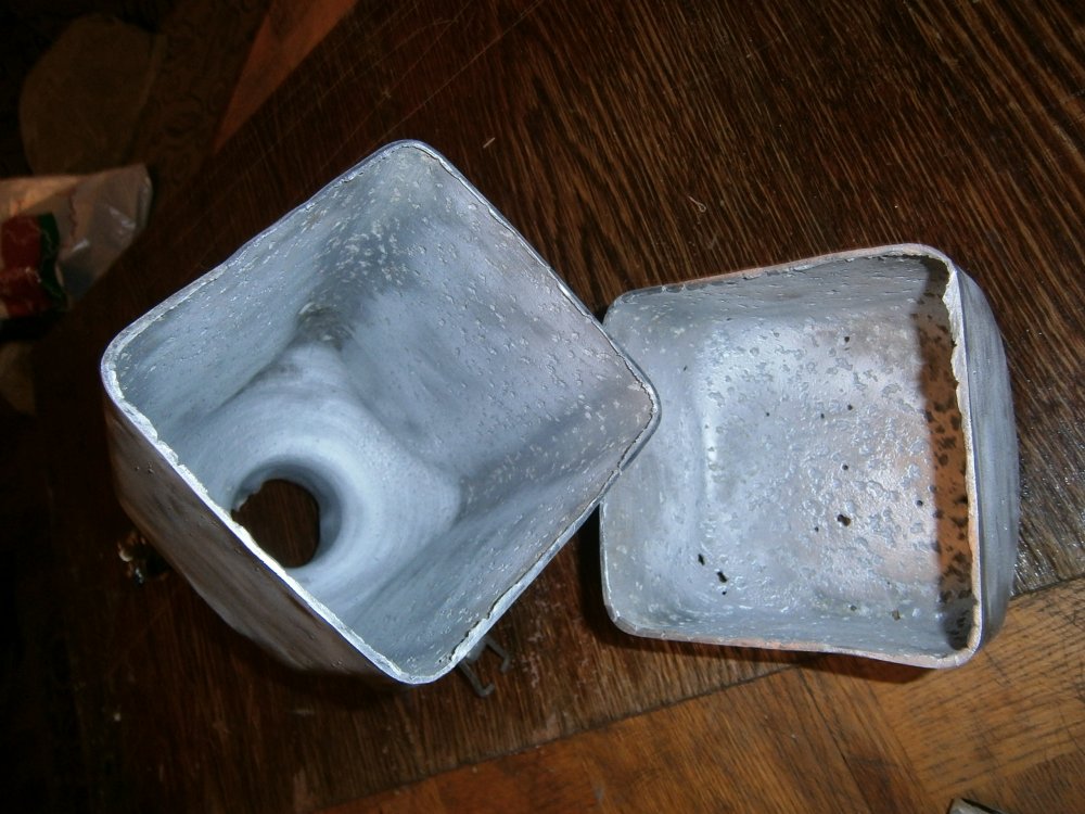

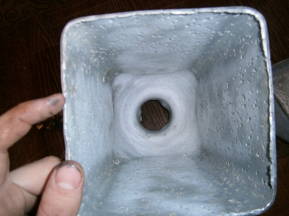

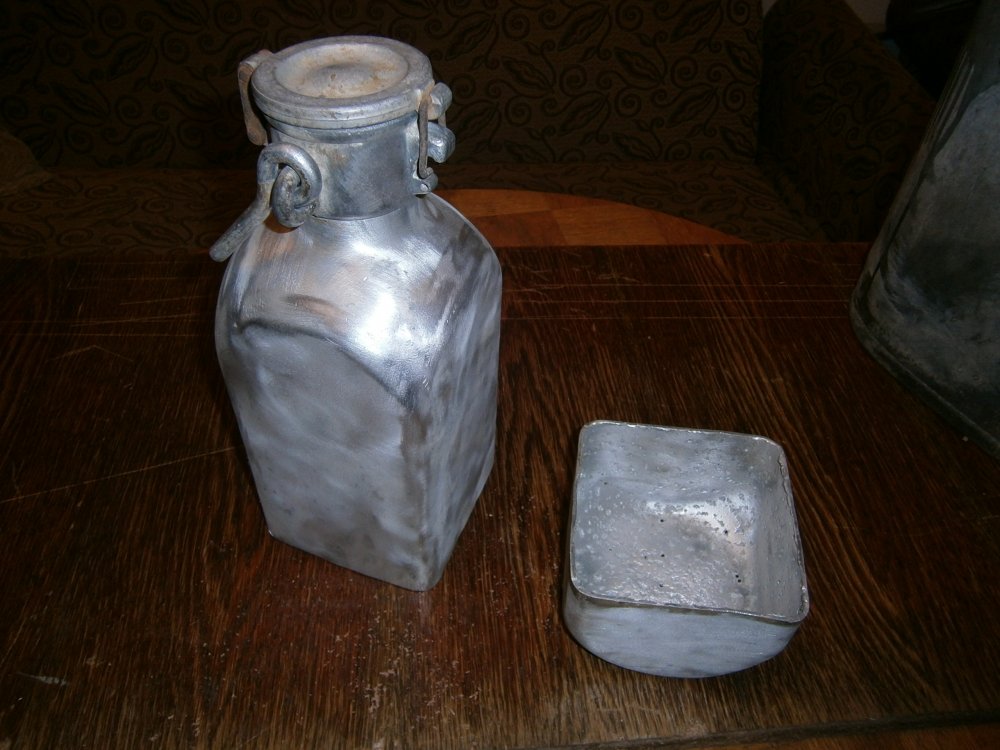

    Здравствуйте! Прошу совета, предпринятая было реставрация зашла в тупик.
    Пришел бидон, классика жанра- хранили в нем известь. Отдали за него копейки (точнее бел.рубли:)), поэтому было решено поэкспериментировать. Очистка металлическим ершиком, отмачивание разной гадостью застывшей извести ничего не дали. На автосервисе камарады мастеровые, говорят мол "пилите Шура" и чистите изнутри, аргон под рукой- сварим обратно, микродыры заделаем (коих на поверку показалось всего ничего), зачистим покрасите- будет конфетка. Дурное дело быстрое, взяли и разрезали. Очистилось все в момент. Результат ужаснул, коррозия жрет будь здоров! С горя проковырял шилом то, что все равно было фольгой.
    Что делать дальше?
    Примерный план таков
    а: Большие дыры заклепать, мелкие...(заварить, зашпаклевать?), все обильно покрасить эмалью и сварить обратно.
    б: Запенить внутрь какой-нибудь сосуд. Иными словами сделать термос.
    в: Сдать в металлолом/продать на детали
    Вопросы: Идет ли какая-нибудь шпаклевка на алюминий? Реально ли сварить его обратно? Будет ли обычная эмаль в последствии пищевой и как она поведет себя с аргоном? Что вообще можно сделать?
    Спасибо за внимание)
  12. Paul Lisch
    К сожалению, уставший бидон Вы добили.... После сварки он не приобретёт первоначальный вид. Да и в процессе сварки места где "фольга" прогорят. Лучше бы оставили таким, каким он был до Вашего вмешательства....
