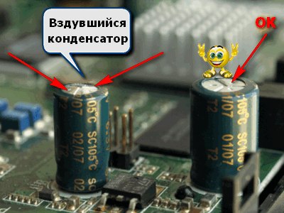

  12. gvv2309
    gvv2309 Oberstleutnant
    3.453
    Київ
    У меня такое происходит на жк телеке SAMSUNG.
    В нормальном состоянии при включении светодиод моргает три раза.
    Потом начинает моргать больше и больше и так пока совсем перестанет включаться.
    Проблема в конденсаторах.
    Нахожу вздутые и меняю их.
    вот так они выглядят
    Бек, vaffe, reider74 та ще 1-му подобається це.
