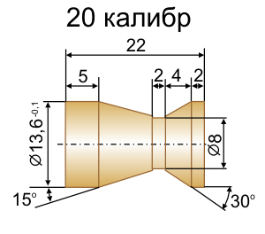

    На форуме сайта УООР продавались стальные(подкалиберные) пули Рубейкина.Но форум сейчас переходит на новый движок,начнёт работать завтра вечером.На рисунке такая-же только 20 кл. rubeykina_20k_small.gif

  13. drem
    drem Oberschütze
    98
    Днепр
    Вот чертёж:
    ->Alexander. та Maks007 подобається це.

  25. ANARXIST
    ANARXIST Oberleutnant
    1.751
    Украина, Краматорск
    Не понятно: справа рядом 2 размера - диаметры 10 и 11 мм. К чему они? Я увидел только наружную проточку. Или есть и внутренняя выборка, которую не показали на чертеже? Тогда надо указывать и глубину ее.
