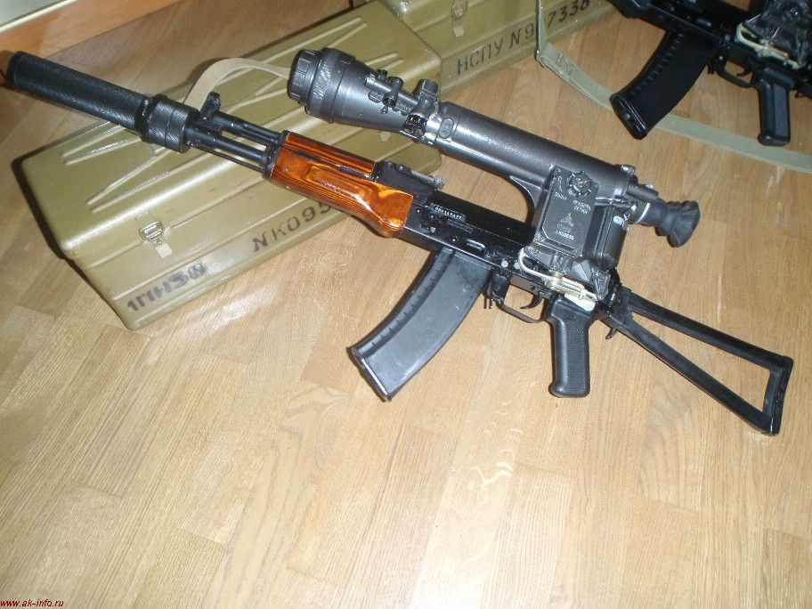

    Фото с инета, что бы было видно штукенцию. У меня СКС вообще.
    Не знаю как пристрелять в дневное время эту игрушку:confused:
