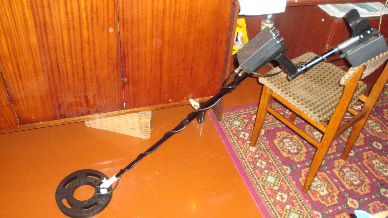

    Очень и очень достойный конструктив. От души полюбовался. Есле не секрет, из чего делалась механика (по корпусам понятно, сама штанга - ну очень приличная!)?

    Объясните тупому что значит "из чего делалась механика" и тд. по тексту.Не ужто имелась ввиду сама штанга из дюралевой еврошвабры?

    Действительно имелась ввиду штанга. Если там использовались детали от швабры - то достаточно грамотно. Мне также показалось, что подлокотник с держателем - от "еврокостыля". Но, если человек из подручных материалов смог сделать симпатичную вещь - честь ему и хвала, или, как модно говорить сейчас - "респект и уважуха". Не понимаю Вашего, уважаемый Dios, сарказма. Вы что-либо сделали лучше? - фото в студию, порадуемся и за Вас...

    Вы ходили именно с этим прибором? Если да, то у меня комментариев нет. Я видел его только на фото, и мне внешний вид понравился. Если же Вы просто принципиальный противник всего, сделанного собственными руками - эта тема не для Вас. Не думаю, что корректно охаивать стремление людей сделать что-то самим, а не кормить "мудрых китайцев"..

  18. Для cercandovero
    У Вас там рядом с прибором одна штука из спичечных коробок склеенная очени знакома! У меня тоже таких четыре. А прибор очень достойный, корпуса под плату и акамулятор металл или из пластика клеили?

    Уважаемый Wolfgrey с этим прибором я конечно не ходил, но и по такому фото видно что он мягко говоря тяжеловат, а за баллансировку и говорить не хочу. Я ничего не имею против сделанного собственными руками, но уж если делать что-то, то делать это не хуже. За окном 21 век, нравится вам кружок умелые руки, это Ваше личное дело. На вкус и цвет как говорится, а для меня эта тема или нет, это уж извините не Ваше дело и не Вам решать. Каждый имеет право высказать свое мнение.

    Это действительно переделка по технологии белорусских товарищей с md4u(ссылку не даю, т.к. не знаю нарушает ли это правила форума), примененная под хохляндский мотив, т.е. штанга слеплена из дюралевого евро...точнее chinaкостыля с удобными цанговым зажимом, кнопками и подлокотником, который заказал в ближайшей аптеке (стоил 2-а года назад ~70грн) + 0,5м колено углепластиковой удочки, купленное за 5грн в ближайшем профильном маге (у них всегда есть брак т.е. выбрать по диаметру и вкусу есть из чего), кстати это колено ставил как временное т.к. с виду не внушало особо доверия к прочности, дальнейшая практика заставила переубедится, прочность на удар более чем, и это при том что на нем висели и более поздние варианты литых катушек весом по 0,4-0,6кг (да и замена "если что"..не проблема), тройник(белый), переходник крепления к ручке основной штанги и недостающие кнопки были заказаны у токаря (в сумме мат-л и работа обошлась по-моему ~30грн+/-), боксидка...ну и неделя на сборку вечерами... без напрягов
    Aleks077 корпуса польские пластиковые валом, на любой вкус, лежат на Г.Труда в Харькове, да и в том же "Радаре", стоимость в среднем ~15-25грн
    Ну я с ним ходил:). Вес самой штанги больше грамм на 150 от той же штанги КМ, и то за счет стальной трубы ручки+ стальной переходник, вес аккумулятора 0,5 кг + вес катушки чувствуется куда больше, но при выборе поставить полукилограмовый свинцовый аккум за 100грн или набор, той же мощности, литиона+блок контроля батарей ~500грн, сами понимаете в чью сторону был сделан выбор...
    Да и при всем этом, если все сделано по уму, центр тяжести находится на рукояти, при этом аккум компенсирует, как противовес катушку...и наоборот, поэтому носить даже вполне удобно и не так уж напряжно...еще сил и на покопать хватает:D
