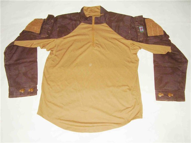

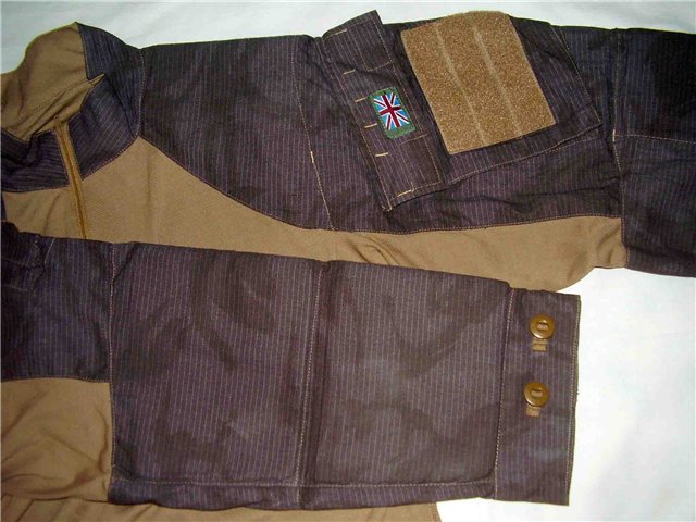

    Также встречал польский сайт где экспериментировали с различными красителями для ткани (но сейчас не могу найти ссылку).Так вот к синтетической нити краситель не пристаёт - в результате получился вот такой УБАКс: 21a523bb77ed.jpg 21a523bb77ed2.jpg

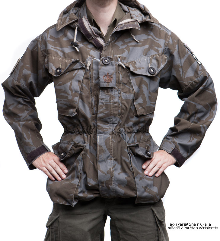

    Ещё пример окраски пустынного смока (как видим нить,тканевая основа змейки,шнуры утяжек не окрасились):
