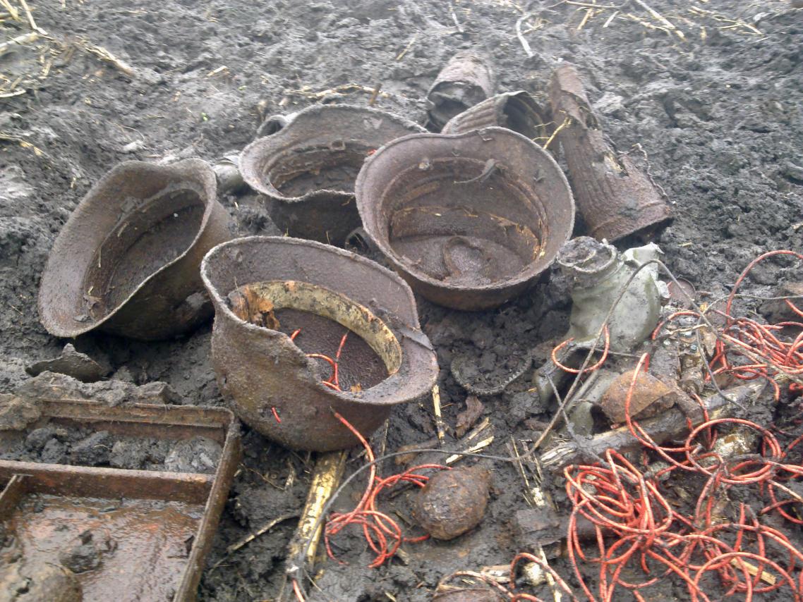

    С какой катушкой проходили на Терке?;) Ходил с напарником по одному и тому-же месту( у него Фишер-Ф-75) результат у него 2 монеты,у меня 6.Никого ни в чем не убеждаю.Может просто повезло.Каждый будет хвалить свой прибор)))
  19. Andrew Reznik
    Andrew Reznik Oberst
    116
    216
    13.418
    Корсунський котел.
    Пример на фото.Прибор Терра 705.Глубина залегания около 80 см.Мака дискриминации-46-48.Звенели как монета,только целеуказателем определил что предмет большой.Все господа приходит с практикой.
    8 користувачам це сподобалось.
