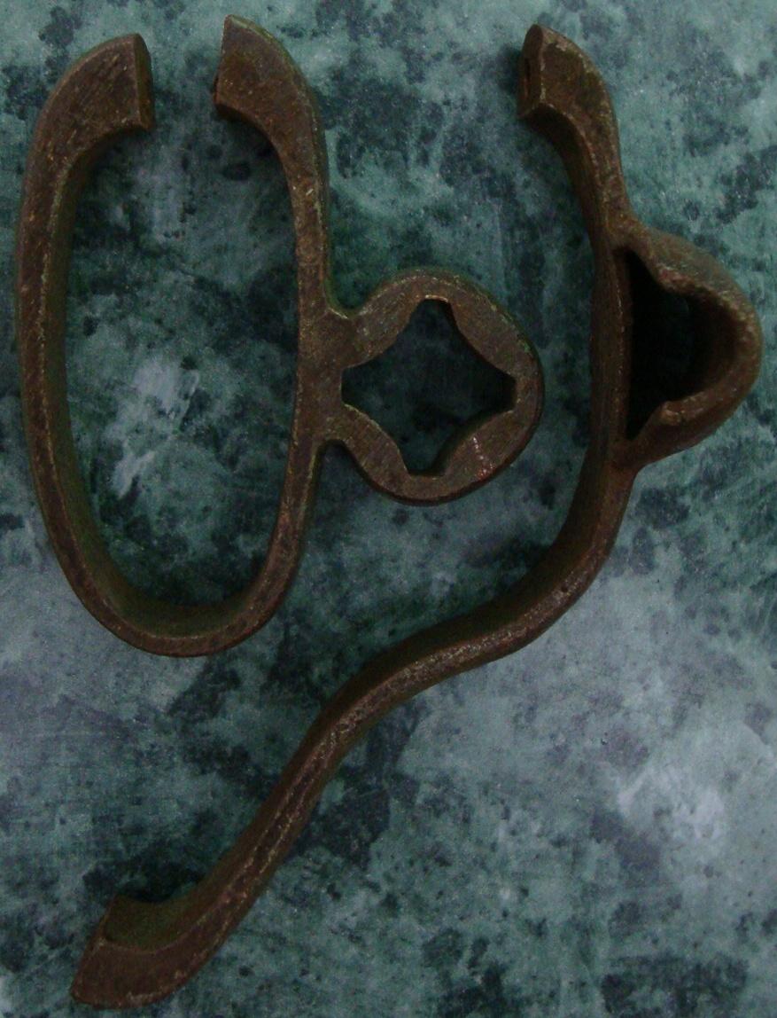

    Есть два кольца от сабельных ножен.
    Одно разогнуто. Нужно его согнуть
    чтобы оно совпадало с формой первого.
    Есть тиски. Как правильно сделать ?
    Заранее благодарен.

    Сделайте деревянный шаблон по размеру отверстия и обогните на нем разогнутую деталь.

    Думаю, что перед тем, как гнуть, нужно будет "отпустить" металл (то есть нагреть и дать медленно остынуть).
    Если этого не сделать, то возможно возникновение трещин и, как следствие, разрушение данного предмета.
    П.С. Можно греть не весь предмет, а только место изгиба.
    Но следствием нагрева будет некоторая потеря однородности цвета предмета.

    Пардон, а разве латунь отпускают? Делайте "болванку" и на ней "обваливайте" по такой же форме.

    Как бы эту болванку сделать !?
    Токарного станка по дереву увы нет. :(

    Аккуратно сделать болванку можно на точиле.А потом можно подогревая кольцо промышленным феном придать ему нужную форму..Ну это если фен есть у кого взять..С ув..

    Обратитесь к ювелиру, за небольшую плату он с помощью нагрева и оправки придаст нужную форму. Нагревать надо, т.к. за время латунь лишилась цинка, изделие стало хрупким, может треснуть. Любые деформации нужно производить желательно с нагревом.

    Там токарный и не поможет. Просто выстругать ножом и шкуркой на плашке обточить. Только дерево потверже - чтобы форму держало.

    практически оно, но... немного нагрев, Вы бы получили еще лучший результат ;).
    Деревянную чушку сделайте подогрейте кольцо и аккуратно "достучите его до идеала!
    Но и так тож неплохо вышло :smile_12:

    Отпускают, не сомневайтесь.
    Латунь пролежавшая в земле 100 лет и латунь из кладовки или чердака это совершенно разные металлы.
    Когда то Вы ещё убедитесь в этом:).
