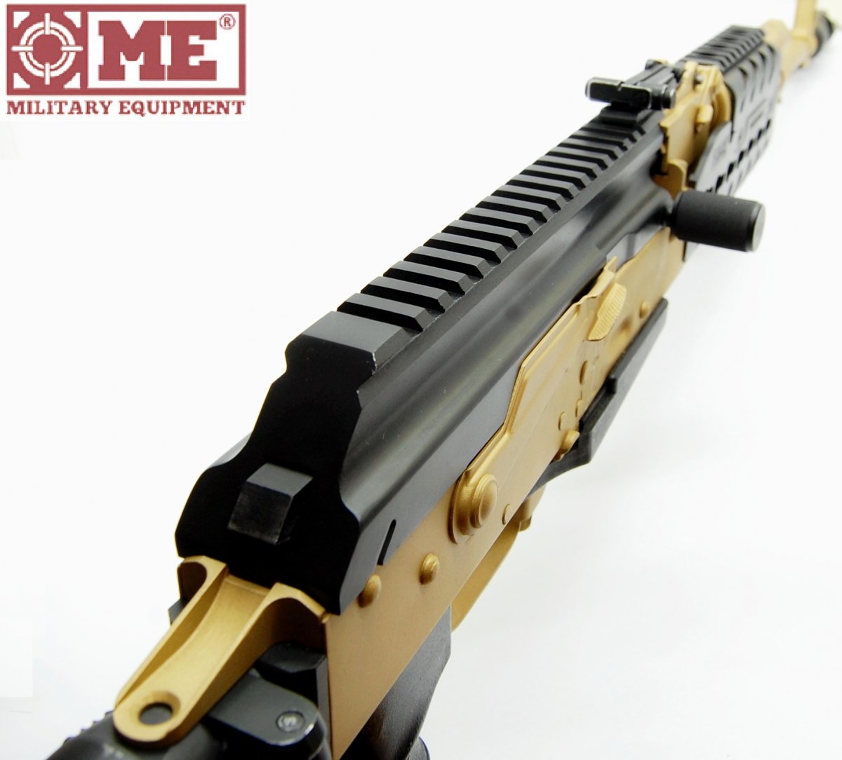

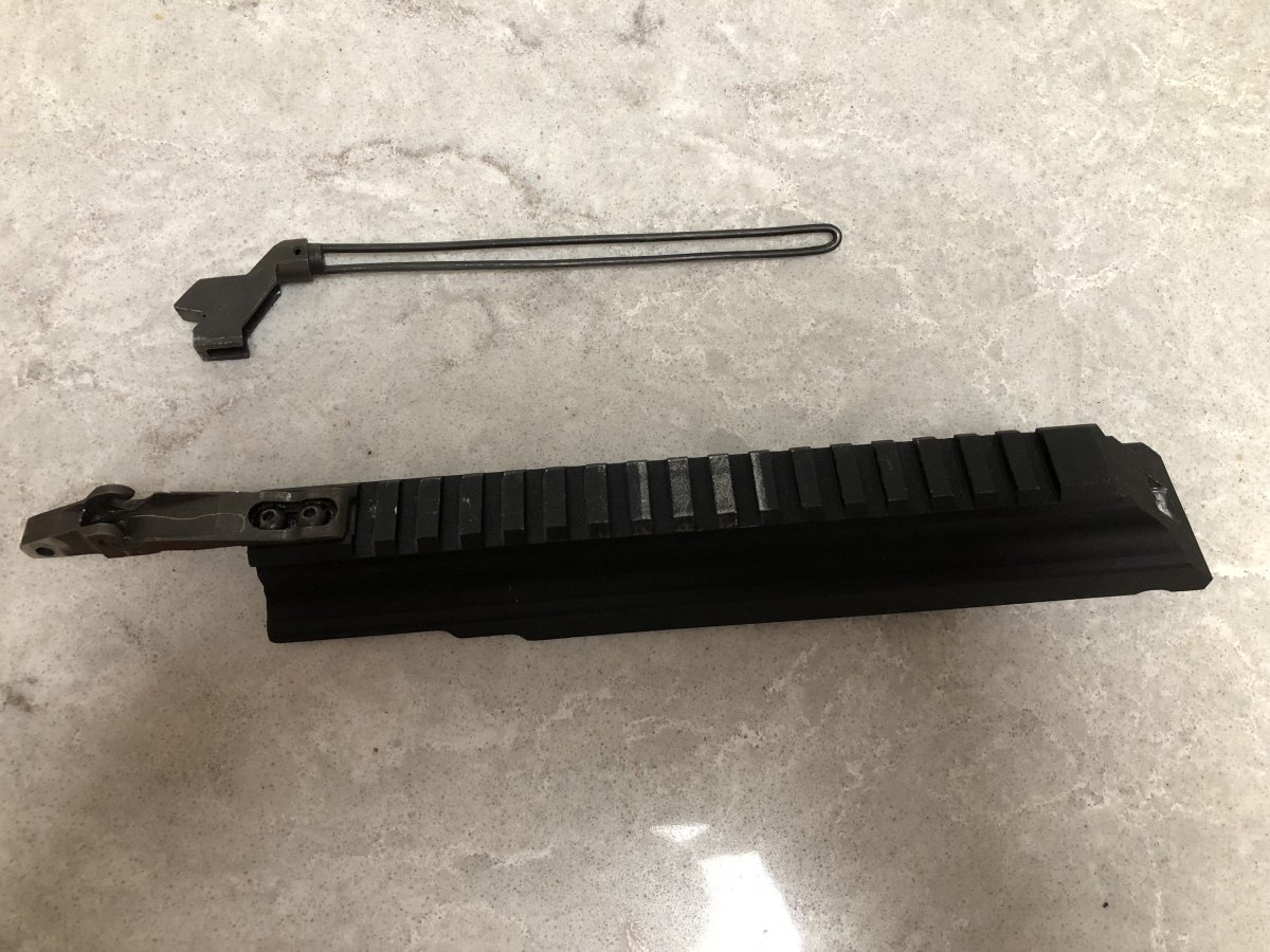

    Крышка стольной коробки производства ME, состояние хорошее, имееться потертость в месте установки коллиматора (см. фото) цена 1900 грн. Новая сейчас стоит 3700 грн.
    Подходит для установки коллиматорных и оптических прицелов на АК/АКМ/ АК-74/АК-10х (Форт 201-206, Вулкан-Т, Сайга, АКМС-ОП) второе поколение.
    Модернизированная крышка позволяет оставить родные механические приспособления.
    Самым важным фактом в пользу этой крышки являет то, что в отличии от литых китайских "аналогов" она не люфтит и при большом настреле не смещается СТП.
    Основными плюсами этого изделия являются эргономичность, прочность и небольшой вес. Масса крышки составляет 120 грамм, учитывая что стандартная крышка весит 80 грамм, данная конструкция утяжелит карабин всего лишь на 40 грамм!!! Планка Пикатинни, размещенная непосредственно на крышке и являющаяся с ней монолитным целым позволяет решить основную проблему карабинов на базе АК - установку коллиматорных или оптических прицелов на комфортном расстоянии от глаза.
    Крышка целиком фрезерована из цельной заготовки из авиационного алюминиевого сплава Д16Т, что обеспечивает точность изготовления, прочность и небольшой вес изделия. Установка крышки осуществляется на место крепления штатного целика с возможностью регулировки длины для максимально плотной фиксации на ствольной коробке.
    В конструкции очень оригинальна решена проблема люфтов и скорости доступа к затворной раме и УСМ для устранения задержек при стрельбе и чистки карабина. С боков крышка перекрывает ствольную коробку, при этом правая сторона крышки работает аналогично лепестковой пружине, обеспечивая надёжную фиксацию крышки к ствольной коробке в закрытом состоянии. Также в комплекте поставляется модифицированная кнопка фиксатора крышки, имеющая клиновидную форму. В результате, выжимаясь возвратной пружиной за счёт клиновидной формы такая кнопка "выбирает" люфты в пазе фиксатора крышки, что обеспечивает полное отсутствие люфтов и гарантирует возврат "в ноль" при открытии/закрытии крышки. В тоже время для снятия крышки не требуется специального инструмента, достаточно просто отжать фиксатор и открыть крышку.
    ПОЗВОЛЯЕТ ОСТАВИТЬ ШТАТНЫЙ ЦЕЛИК!!!
    Внимание!
    Обратите внимание, которыми фиксируется фиксатор к крышке ствольной коробки необходимо обязательно устанавливать на анаэробный фиксатор резьбовых соединений (Loctite, DoneDeal) который можно купить в любом автомагазине. Это правило действует не только для крышки, а и в целом для всех резьбовых соединений используемых на механизмах подверженных вибрации (отдаче) для предотвращения их самооткручивания.
    При установке крышки настоятельно рекомендуется оставить пружину, фиксирующую целик. Пружина не влияет на работу конструкции (все люфты выжимаются клиновидной кнопкой фиксатора крышки), однако значительно повышает удобство при чистке карабина, надёжно фиксируя крышку в откинутом состоянии.
    Использование клиновидной защелки-фиксатора идущей в комплекте с крышкой обязательно, стандартная защёлка крышки ствольной коробки не обеспечит устранение посадочных люфтов и конструкция не будет работать должным образом.
    Технические параметры:
    Прецизионная фрезеровка из цельной алюминиевой заготовки. Используется высокопрочный алюминиевый сплав марки Д16Т.
    Позволяет решить проблему с размещением оптических прицелов на карабинах семейства АК на комфортном от глаза расстоянии;.
    Не препятствует быстрому доступу к узлам УСМ и не мешает чистке карабина;
    Обеспечивает возврат в "ноль" (не требует повторной пристрелки) при установке/снятии.
    Простая установка не требующая специалиста;
    Масса: 120гр.
