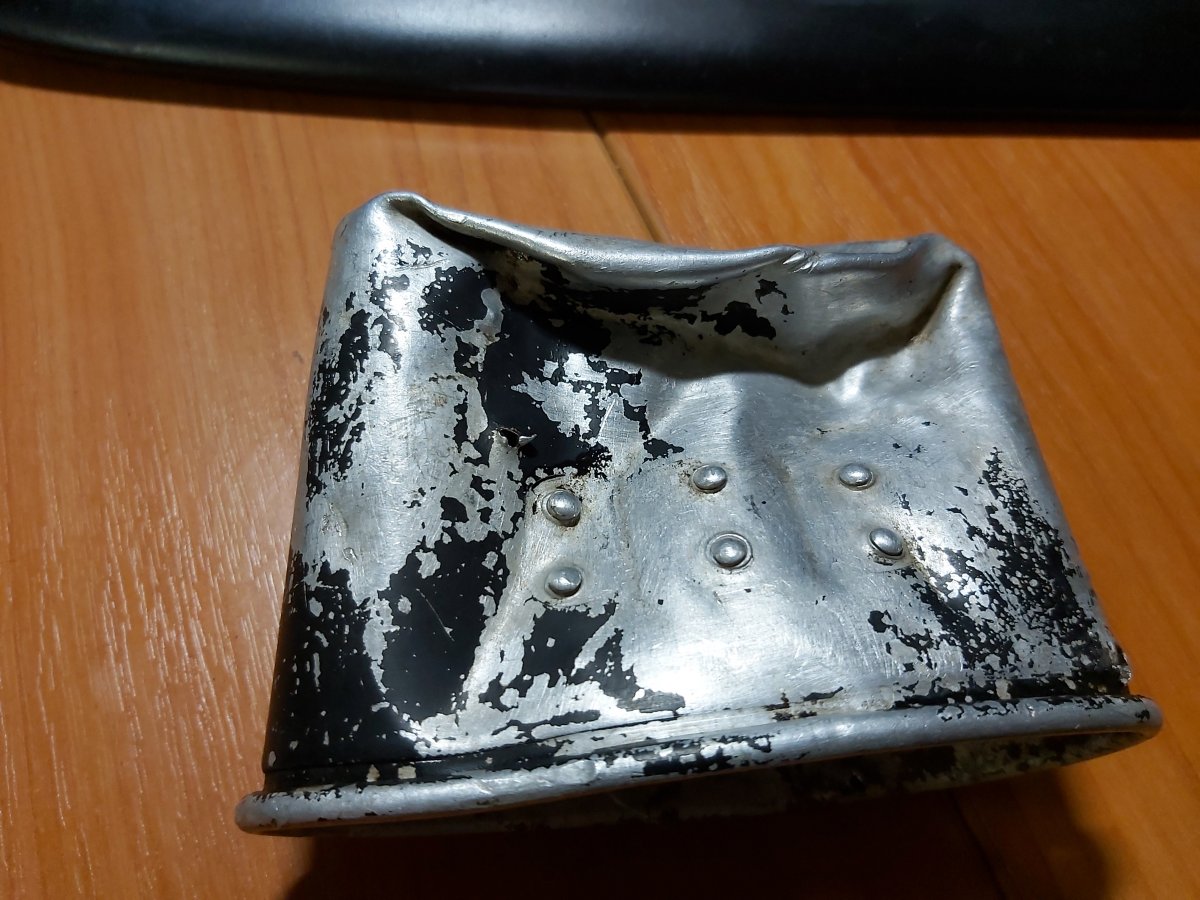

    Приветствую!

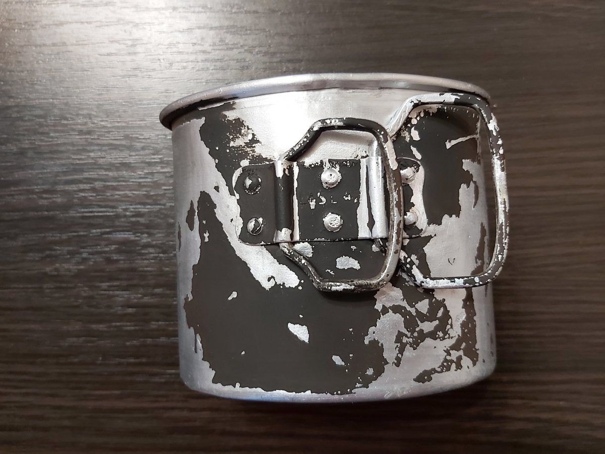

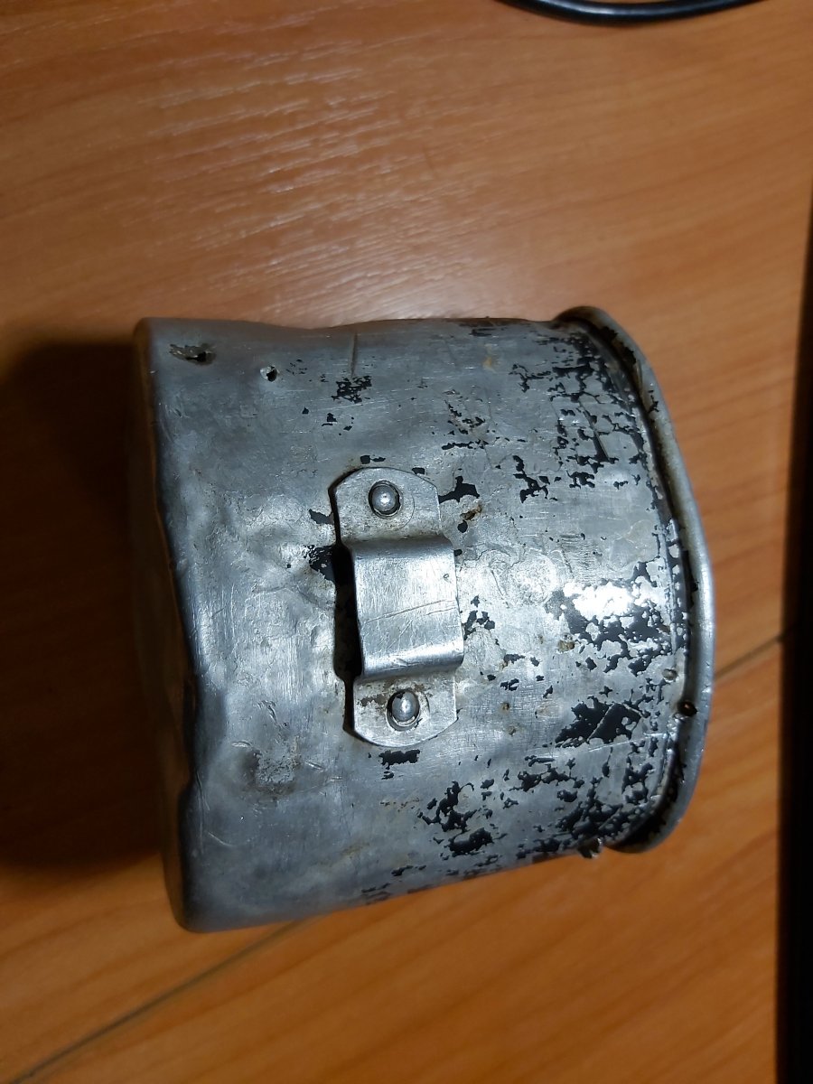

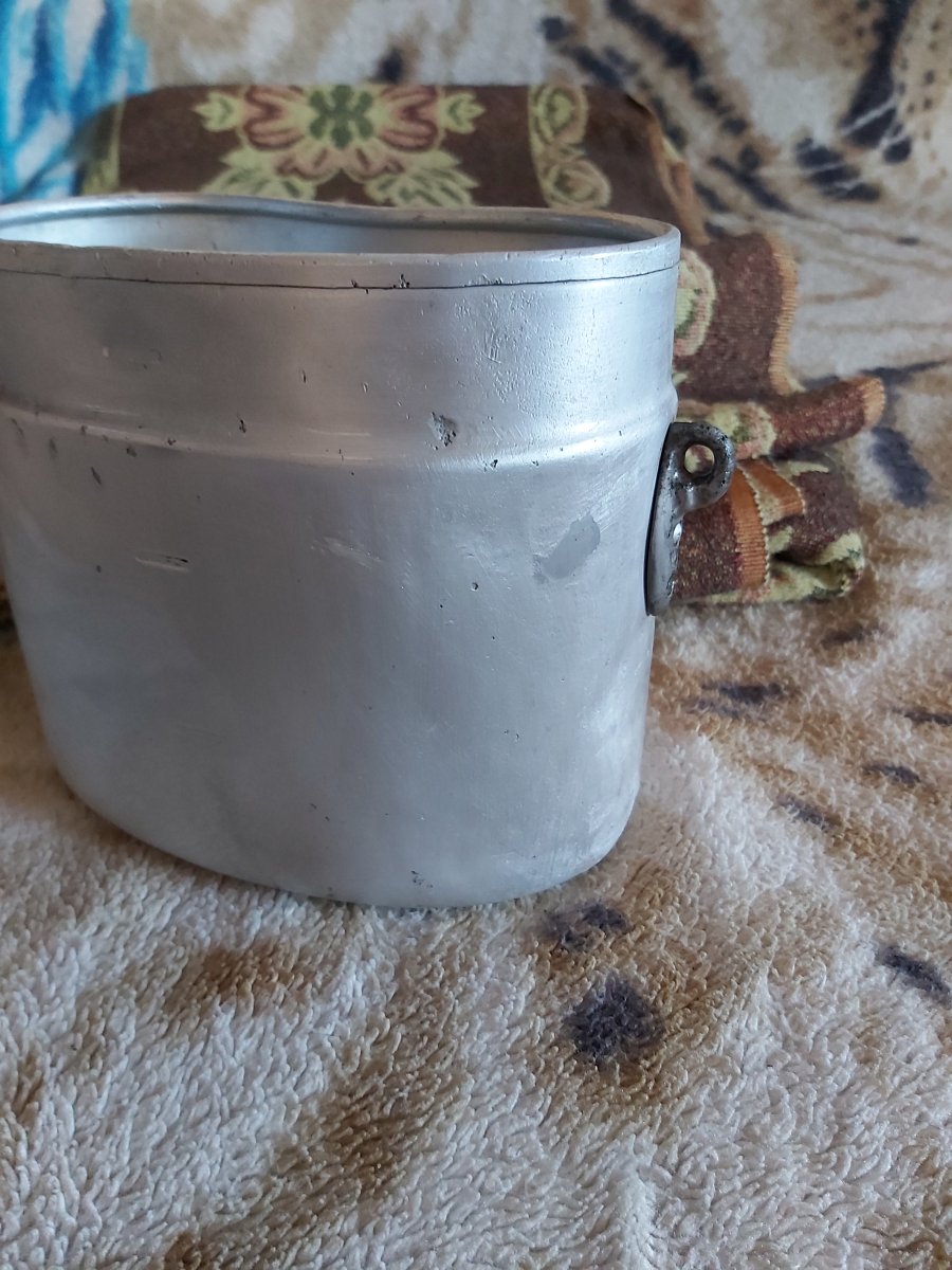

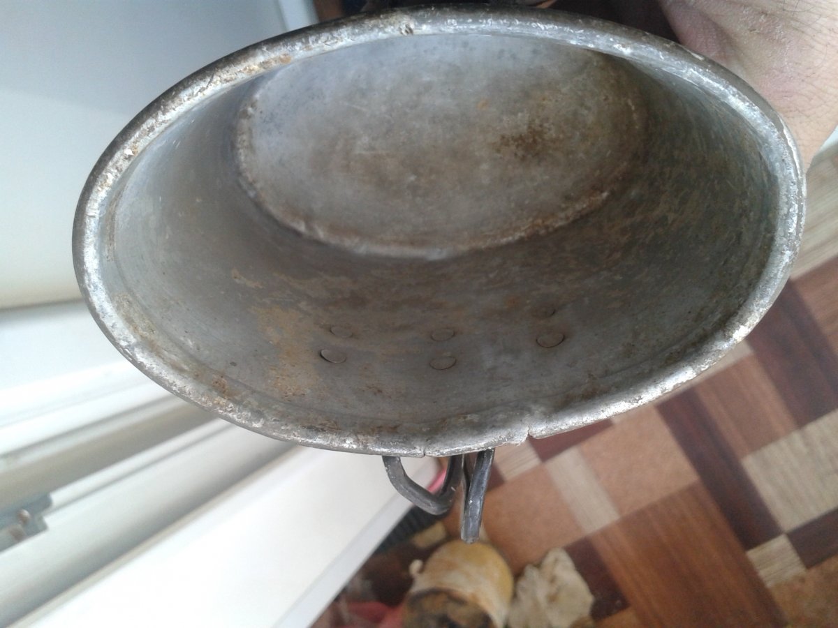

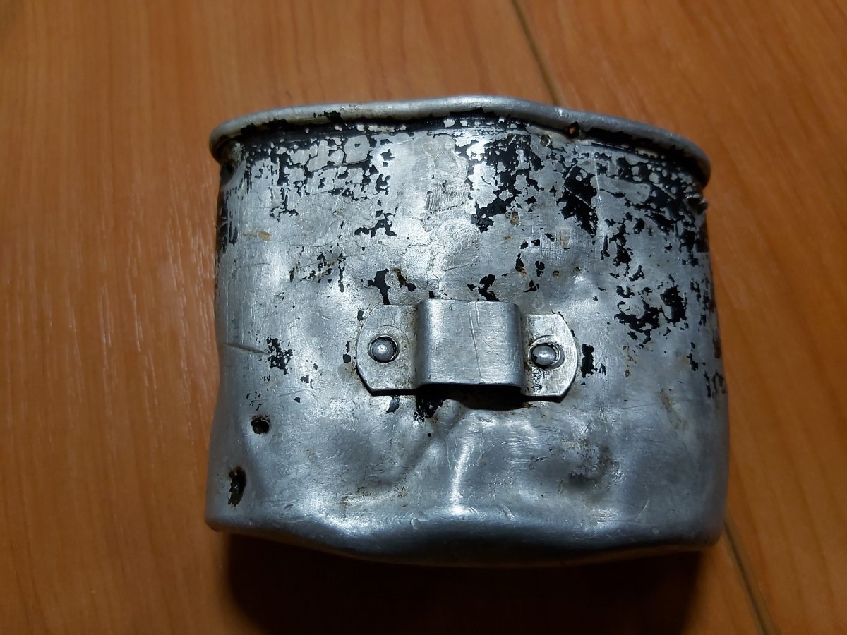

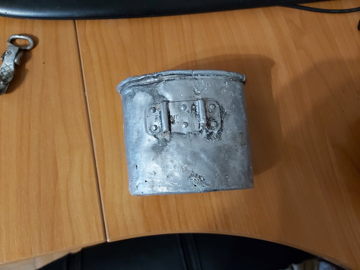

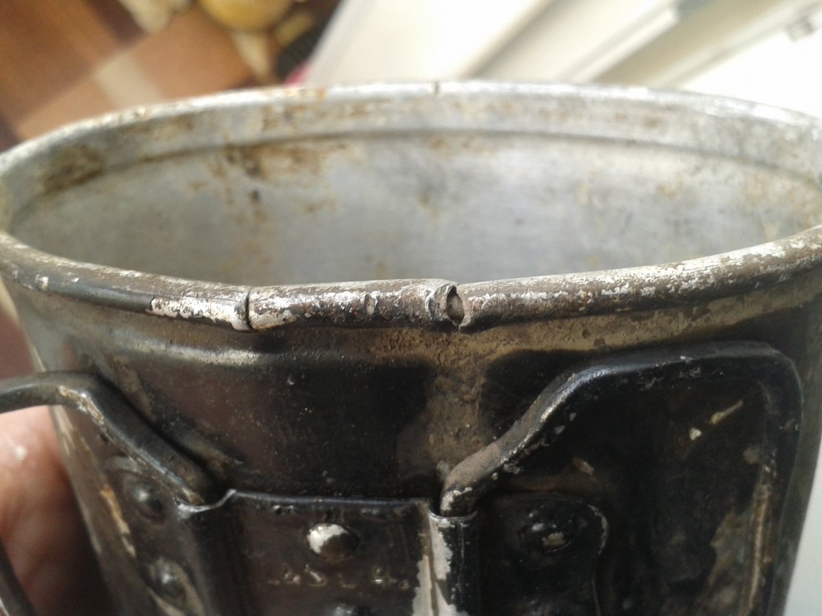

    Взял такую кружку и решил, ради спортивного интереса, попробовать немного выровнять.

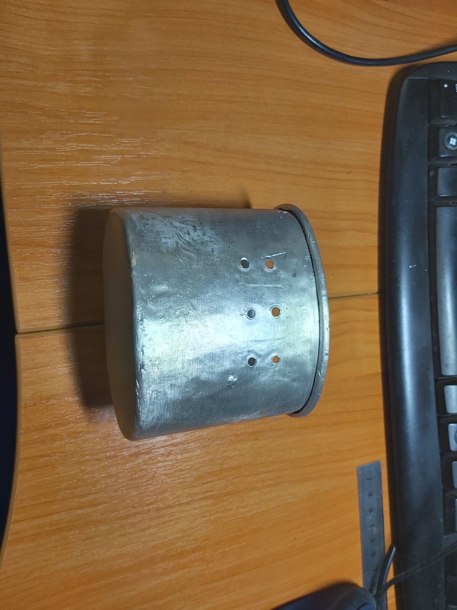

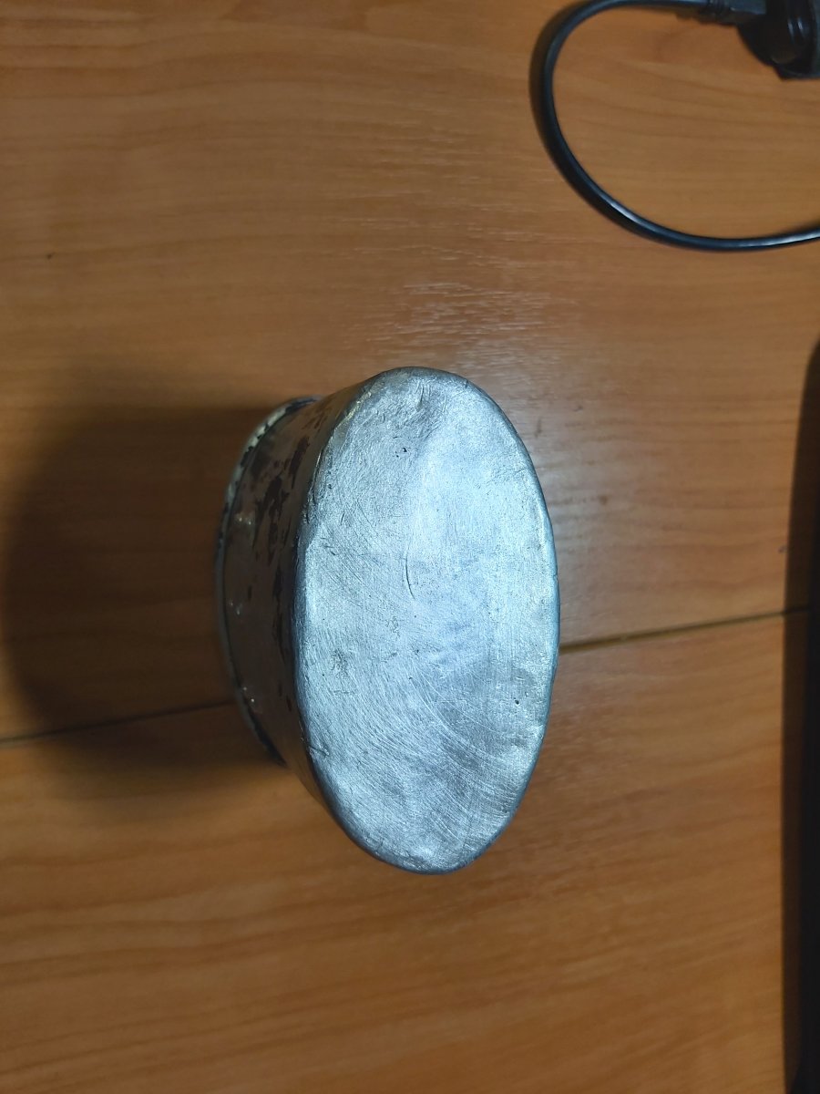

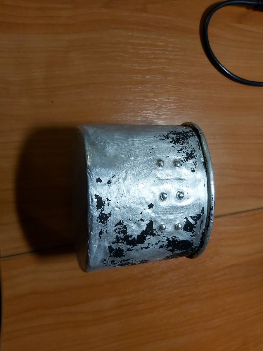

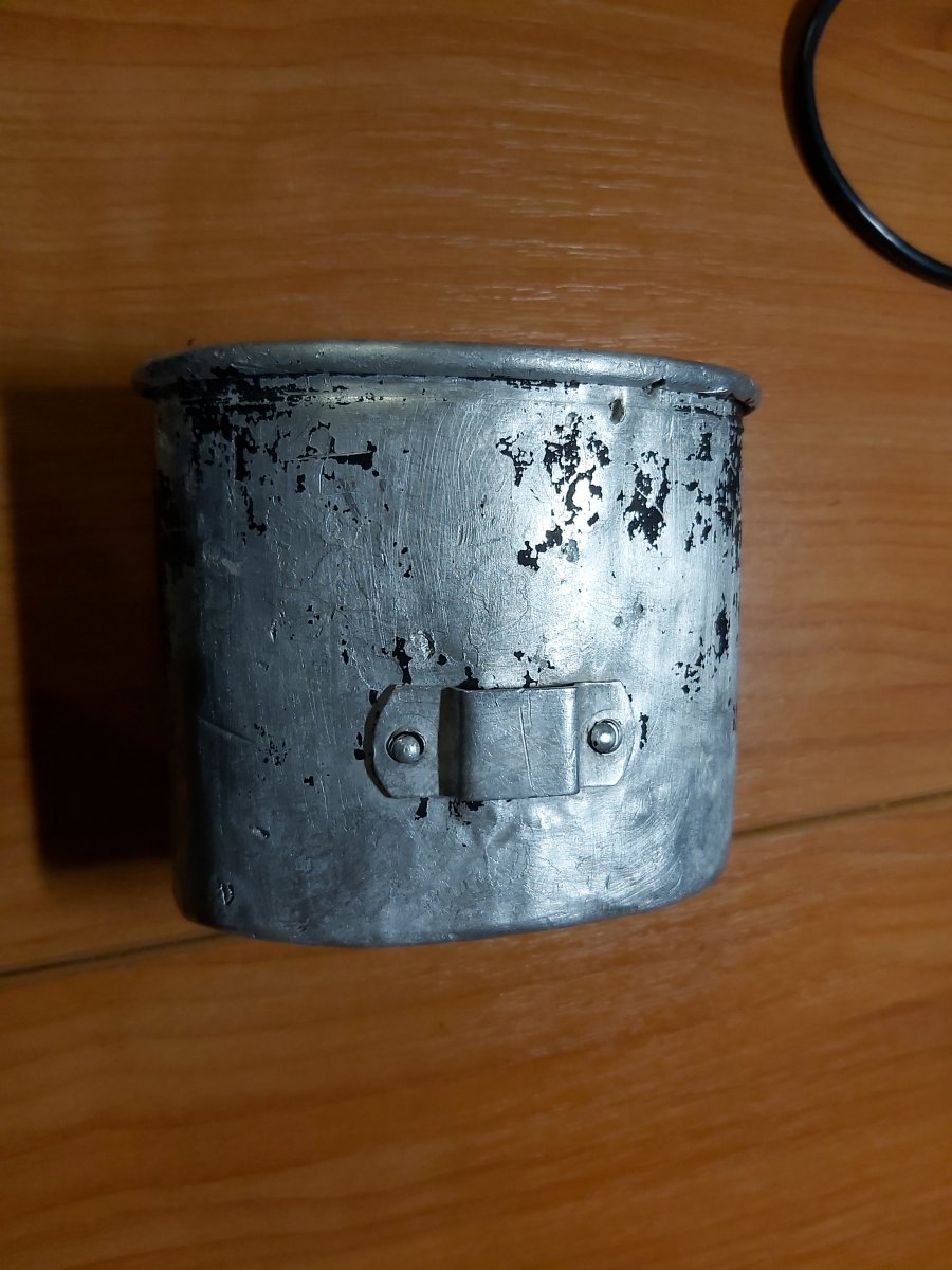

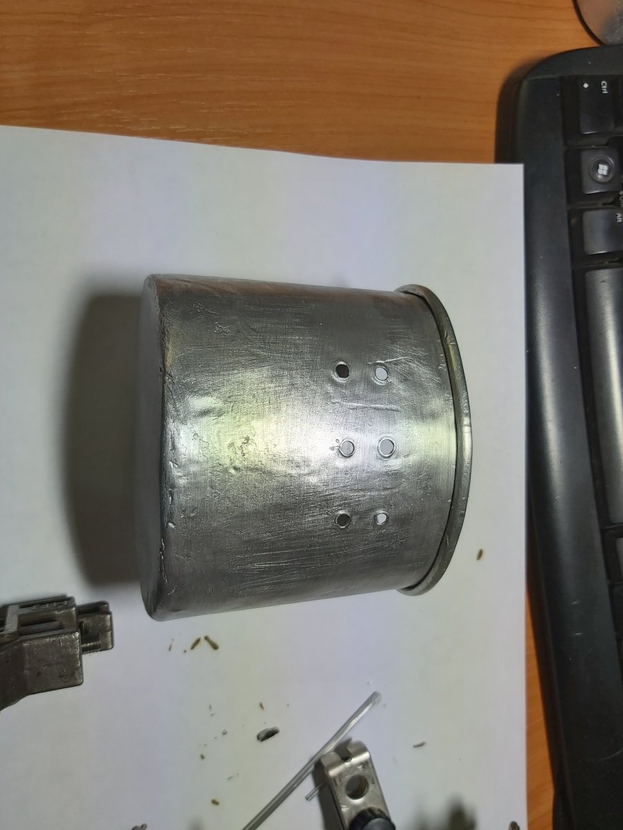

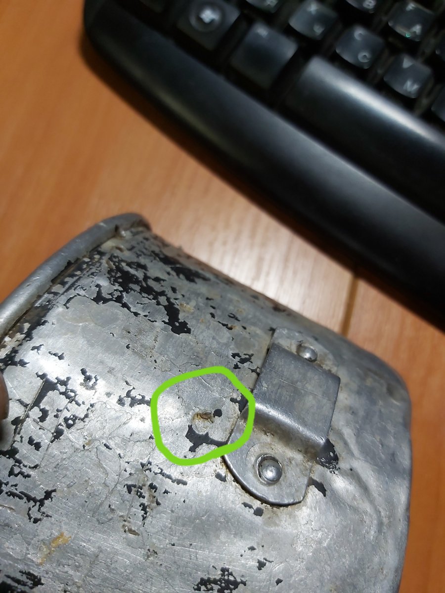

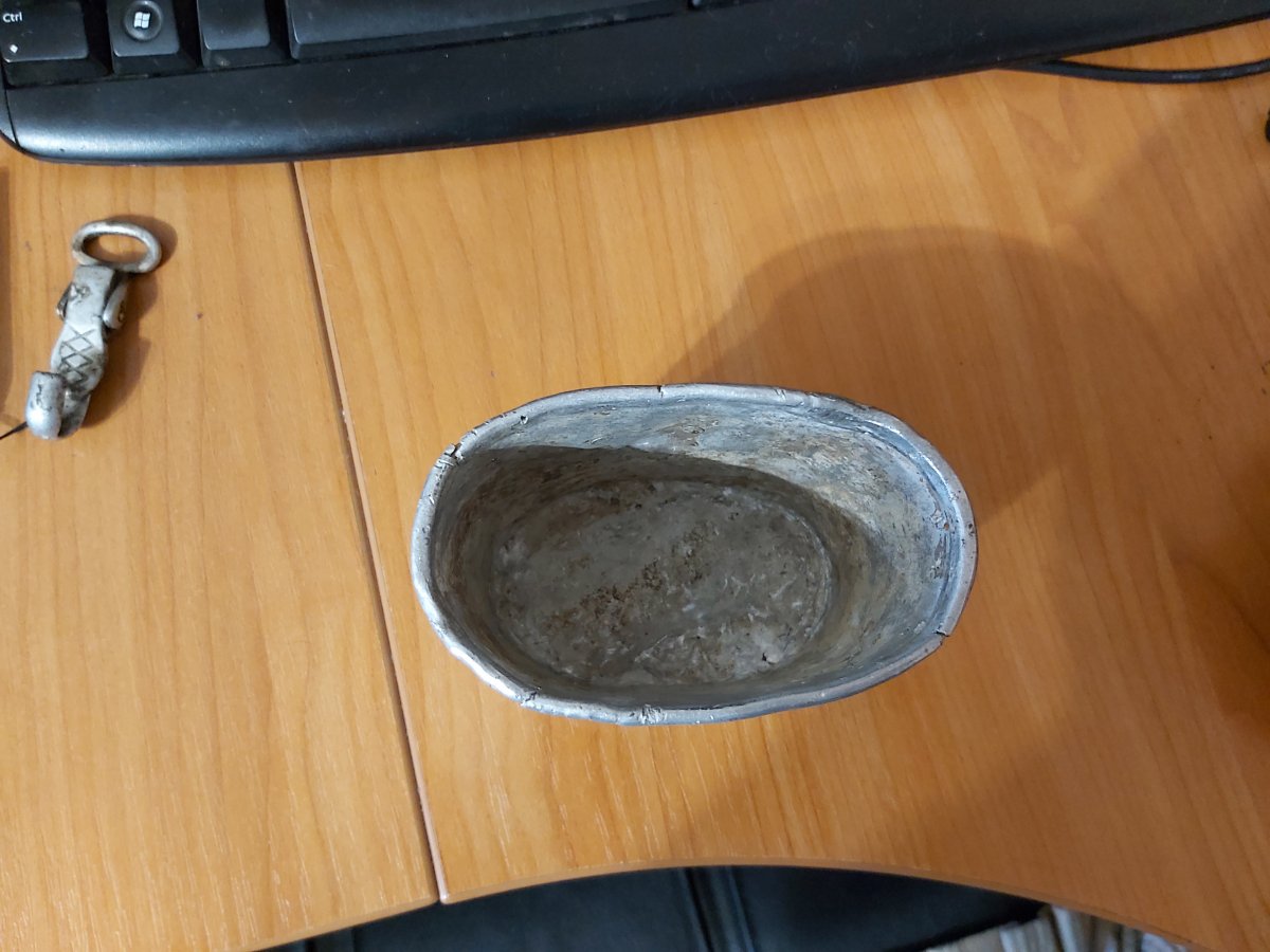

    Вот что на данный момент получилось.
    После мытья, оказалось много мест с желтой окисью, которая проела алюминий насквозь.
    Сама окись закрывала отверстия.
    В итоге получилось решето.

    Приветствую!
    Если планируете пить с нее, то лучше найти аргонщика, а если так, для антуражу, то можно аккуратно наложить шпаклю и покрасить.
    Опишите пожалуйста процесс выравнивания.
    С Уважением!
    Tamerlan25 та fideleos подобається це.
  5. fideleos
    fideleos Leutnant
    65
    113
    1.995
    Ukraine

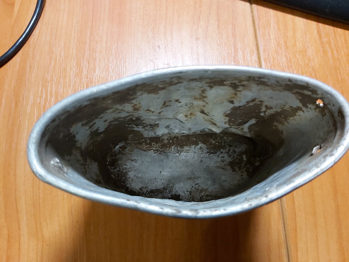

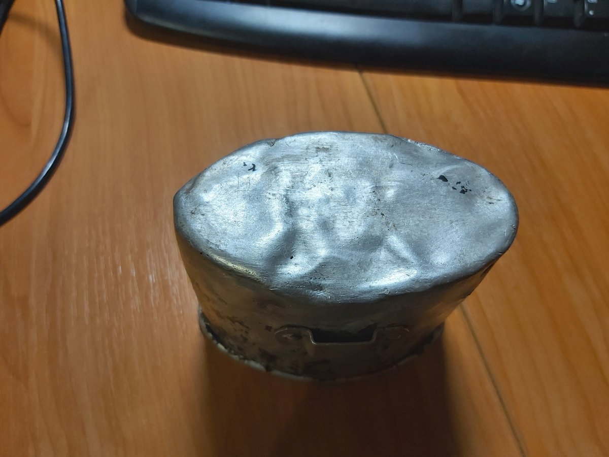

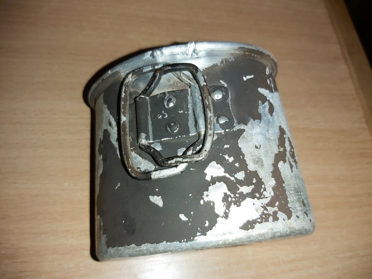

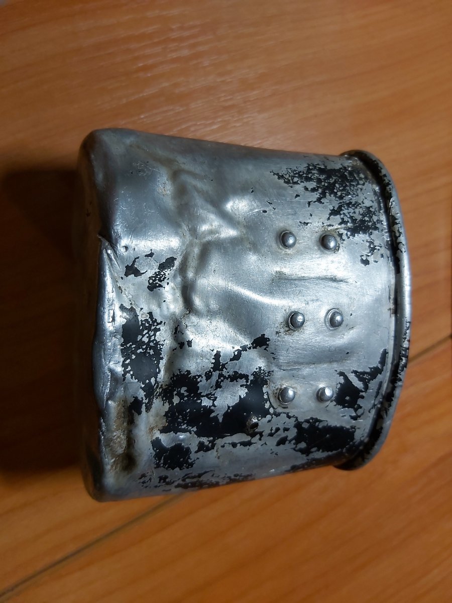

    Сначала постарался раздвинуть стенки прямоугольным деревянным бруском. Проворачивая его. Затем на весу пыстучал дно более тонким бруском и придавал форму на цилиндрической фторопластовой оправке.

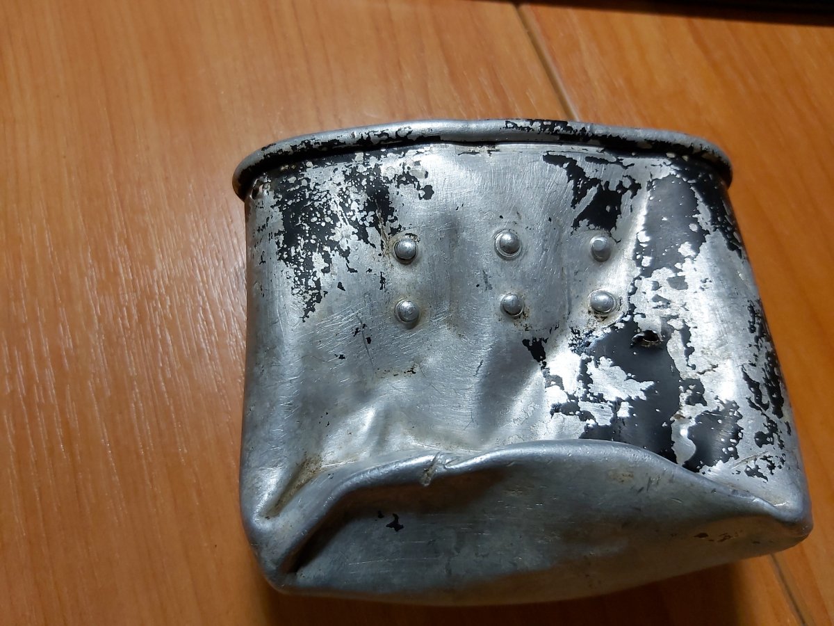

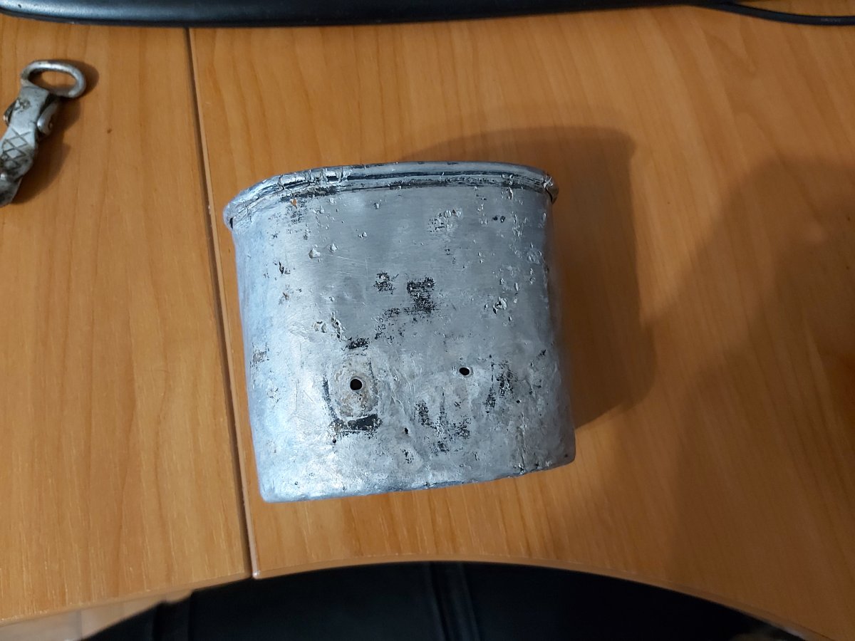

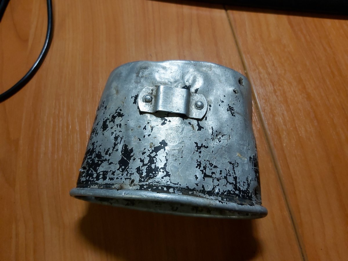

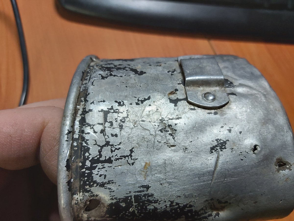

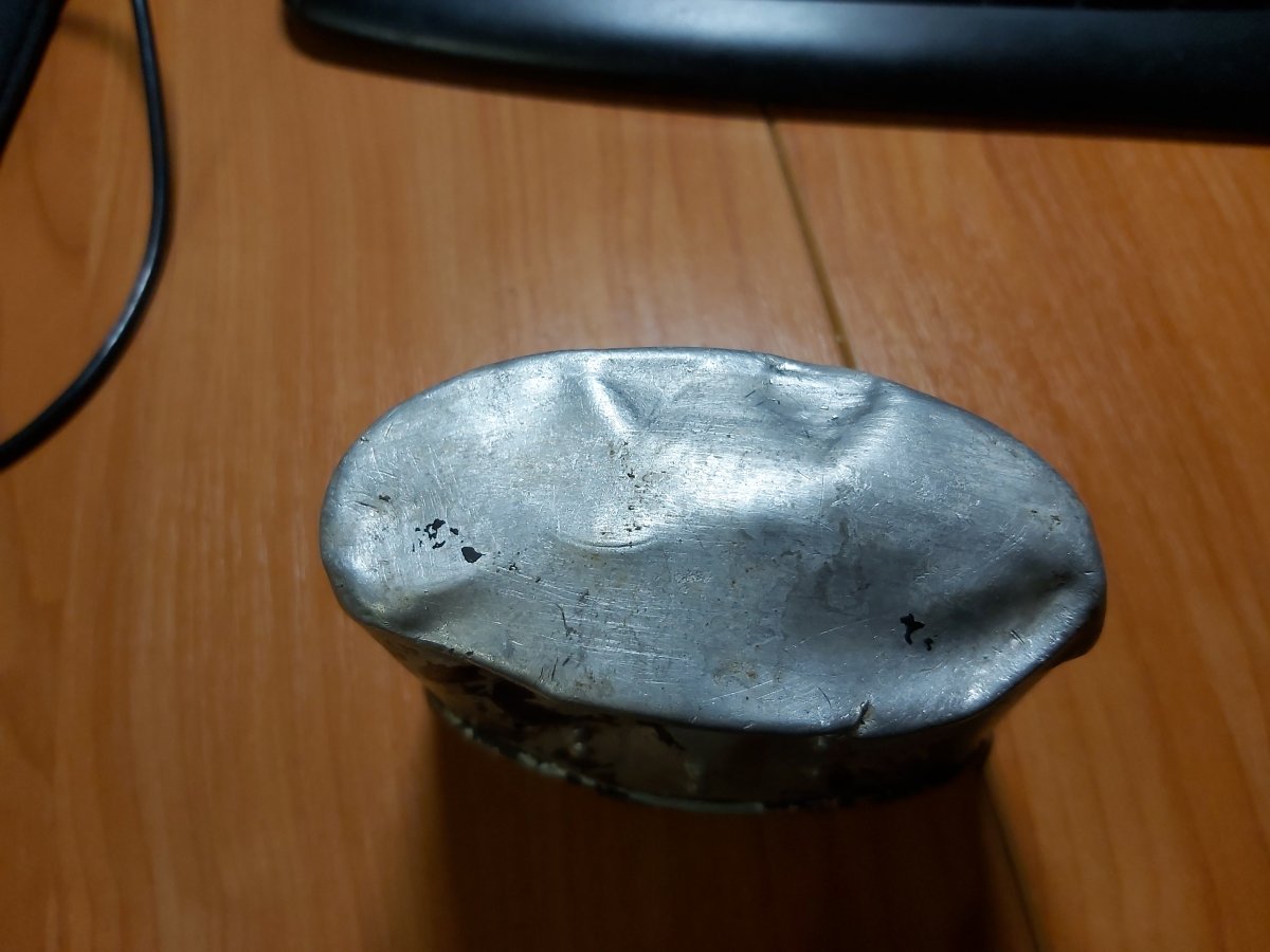

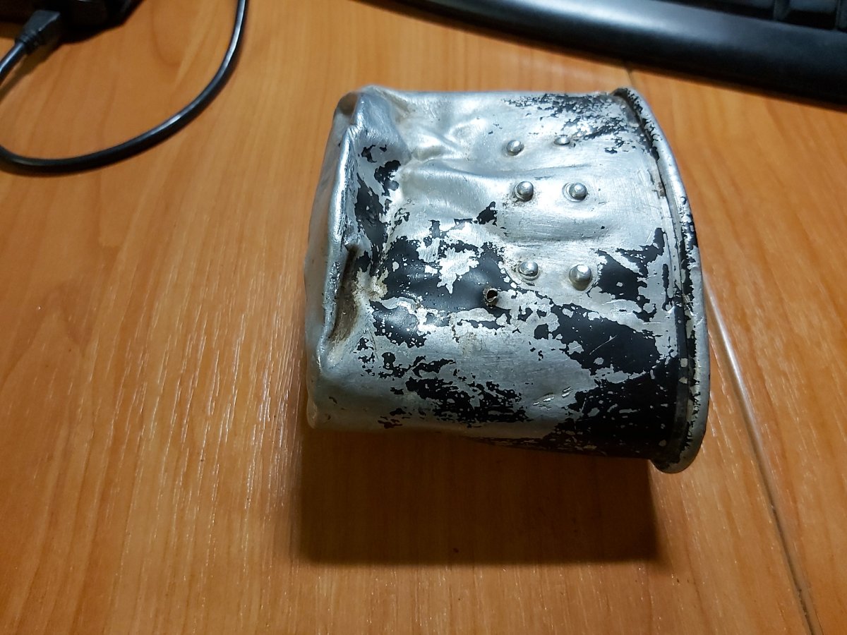

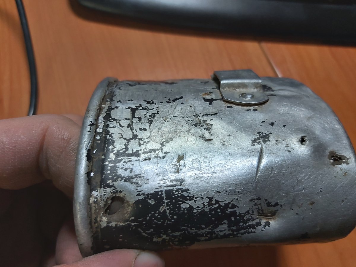

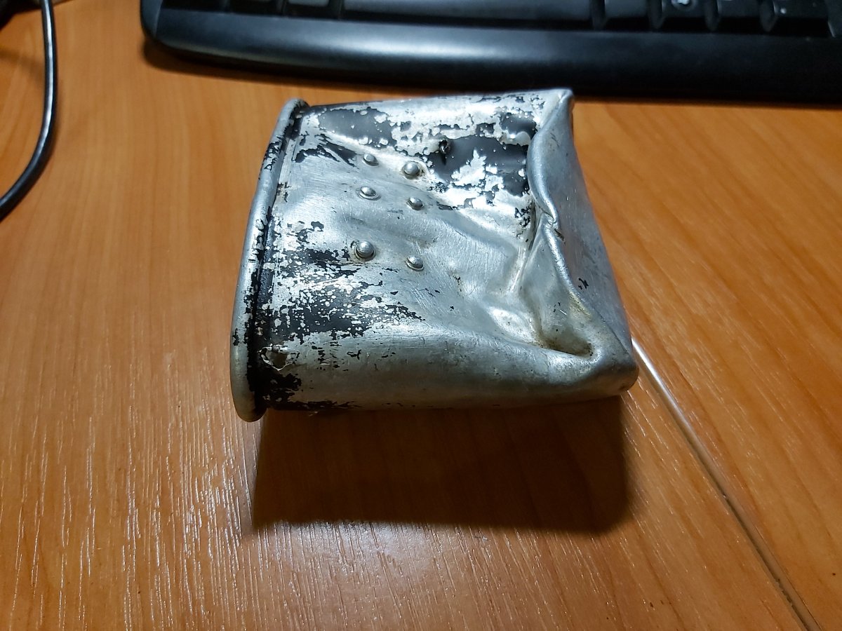

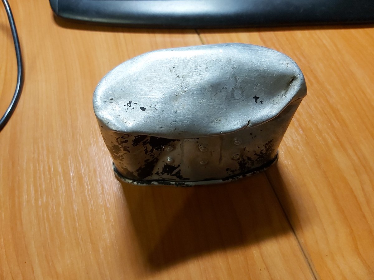

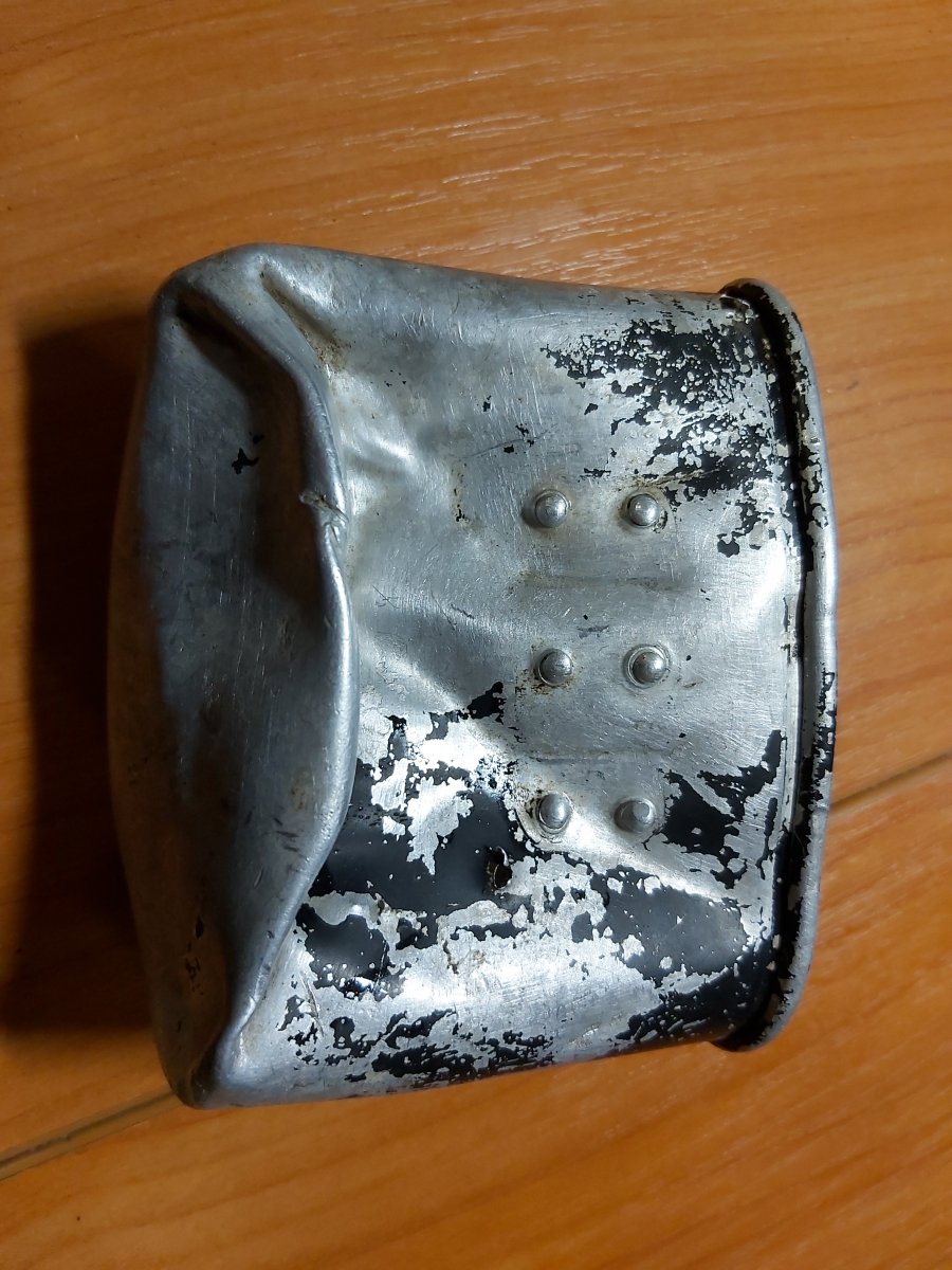

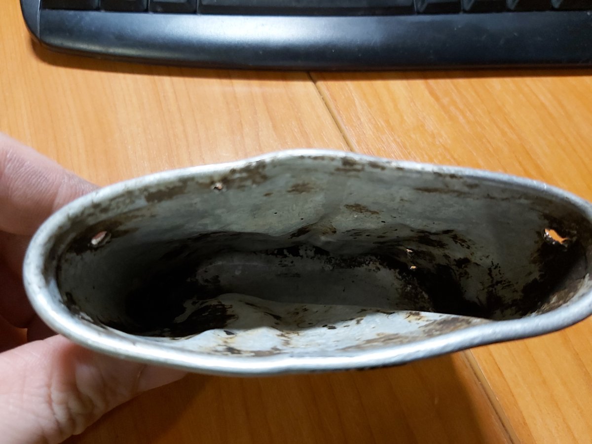

    Вот еще один подопытный. Прилично смят, насчитал 8 сквозных отверстий от осколков и один осколок застрял без пробития.

    Аналогично раздвинул стенки, сначала овальной ручкой маленького молотка, затем прямоугольным бруском.
    Потом выдавил дно через проставку, ухватившись за края кружки сьемником для подшипников.

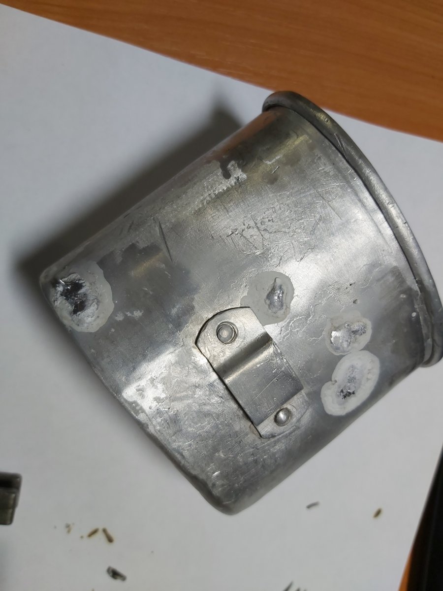

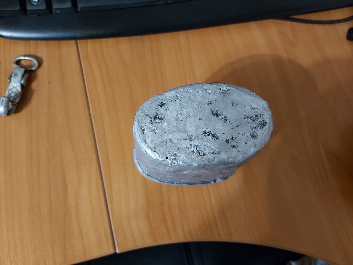

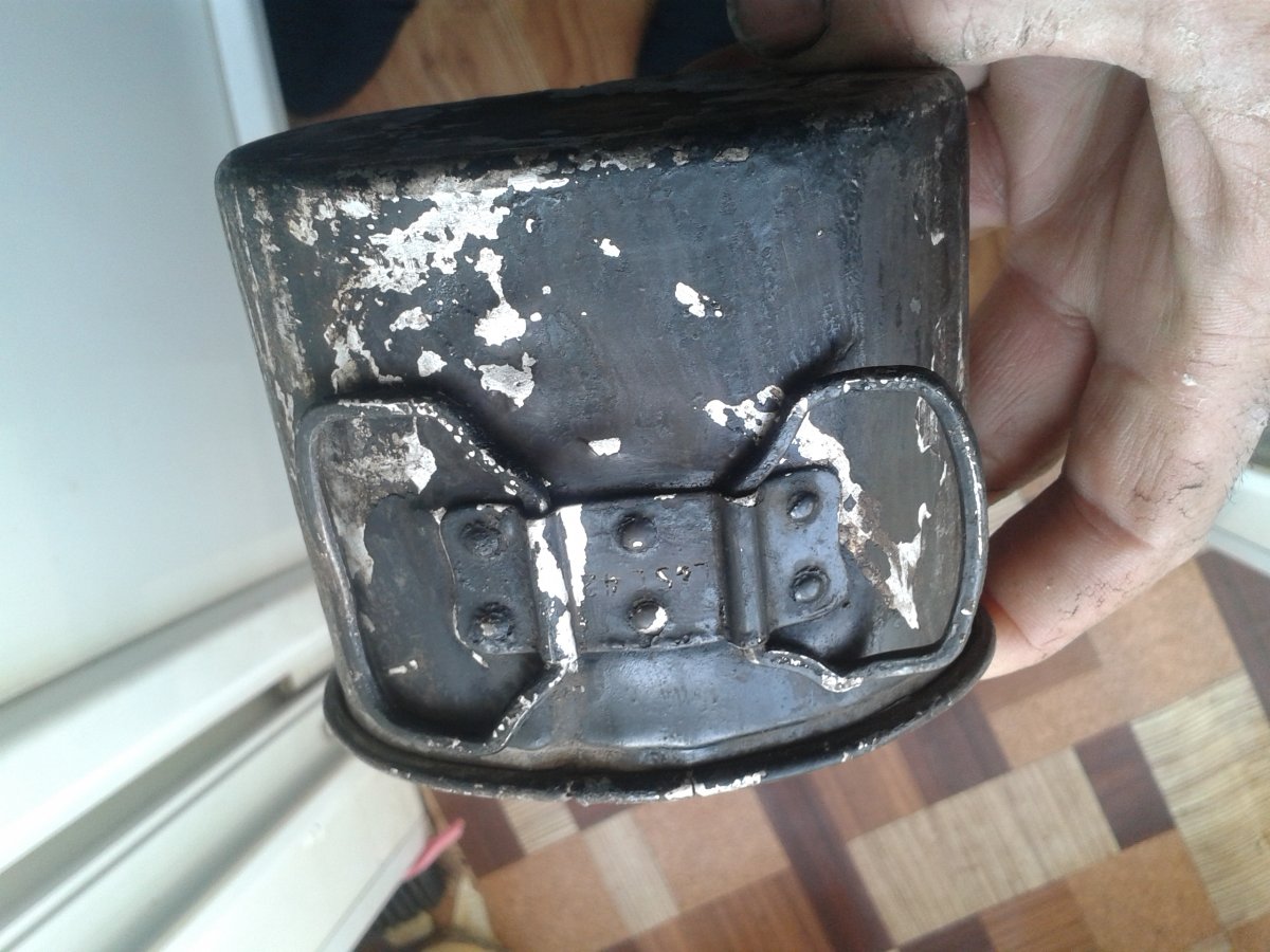

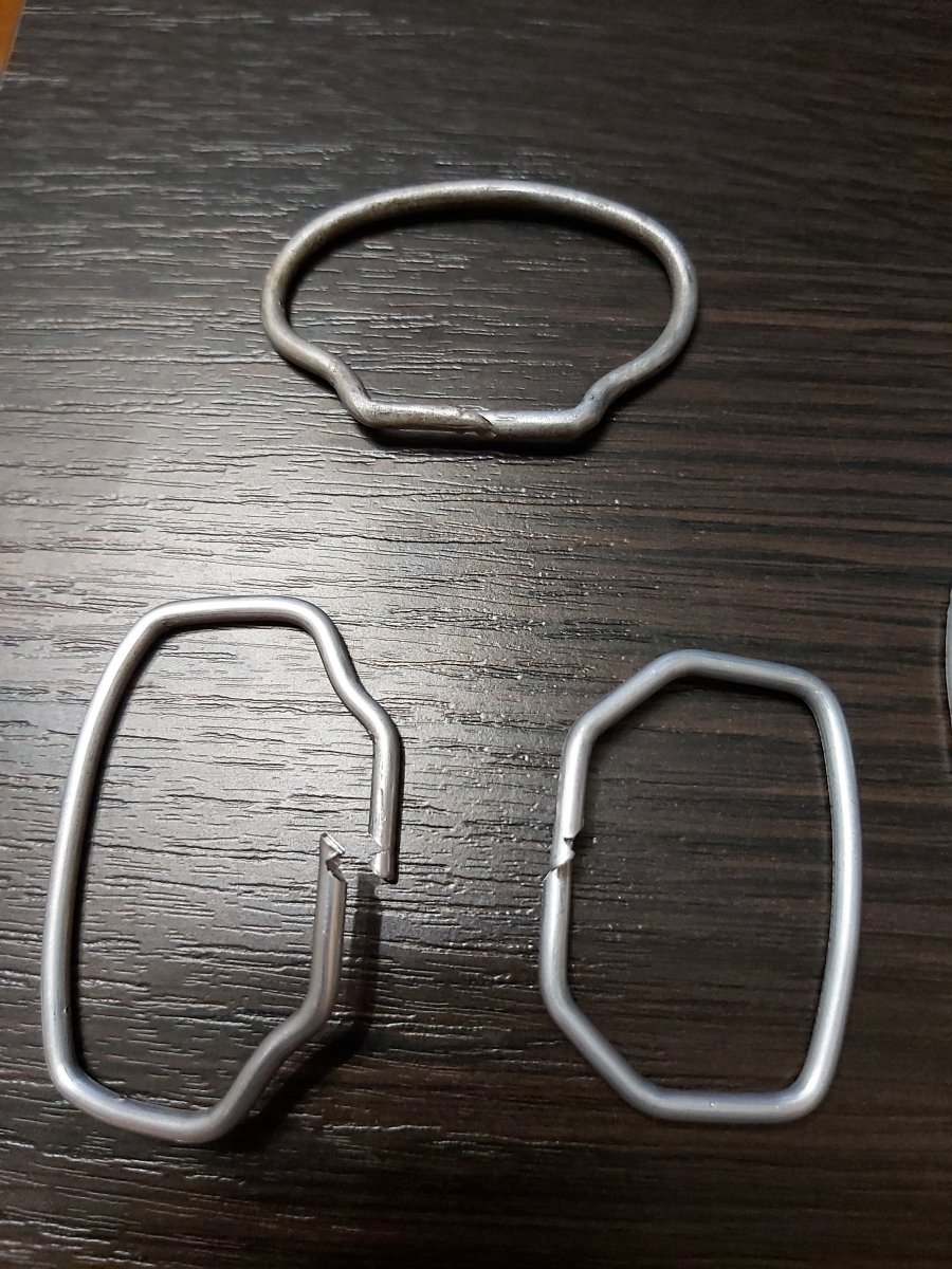

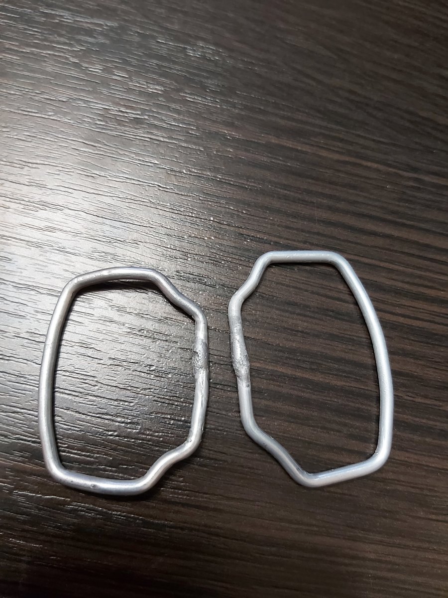

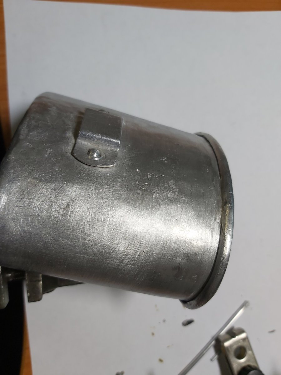

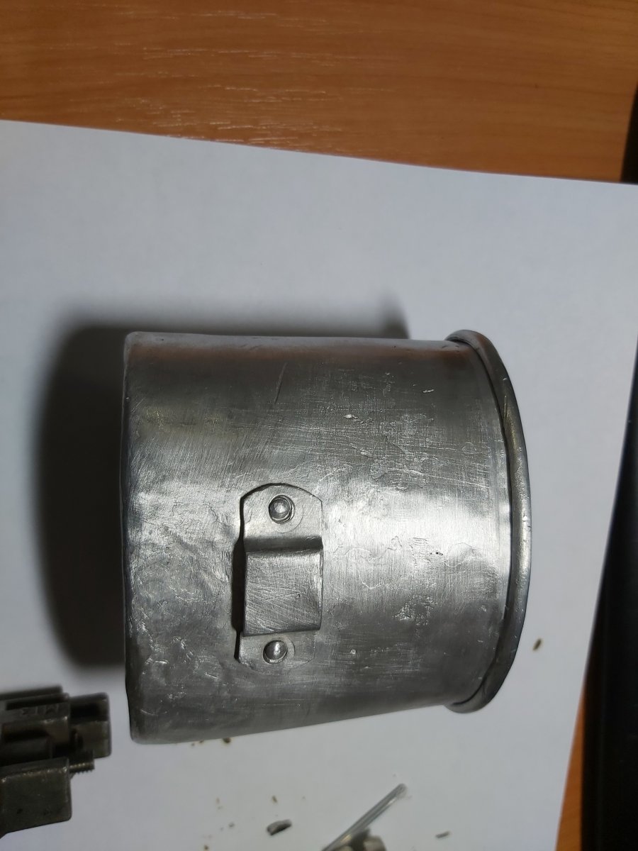

    Осталось загладить мелкие вмятины и запаять дырки от осколков.
    Ручки сделал в двух вариантах, с зацепом и спаяные.

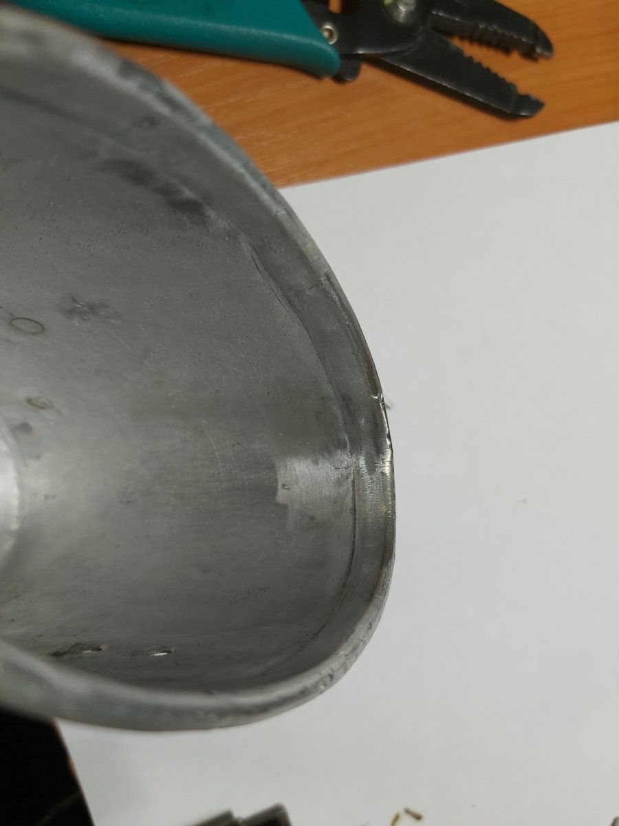

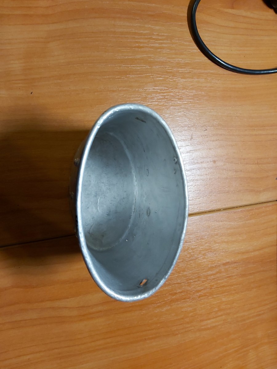

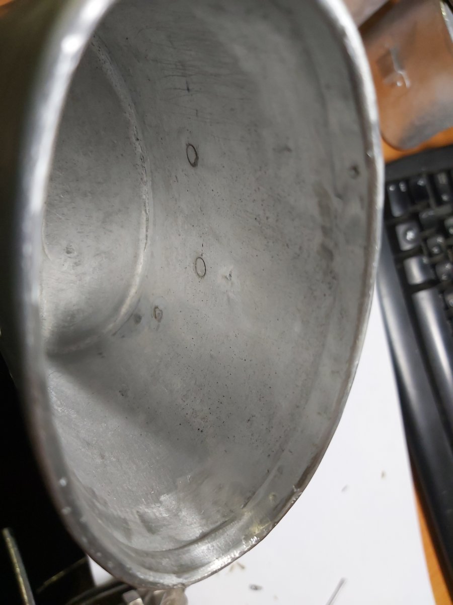

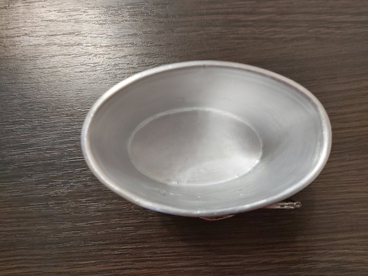

    Еще немного подрихтовал кружку, помыл внутри.
    Klemenz, ALEKS81, Gasser та 7 іншим подобається це.

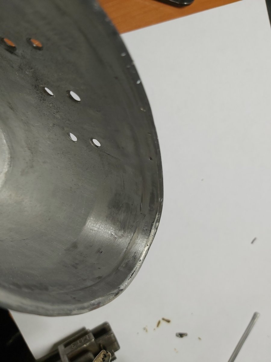

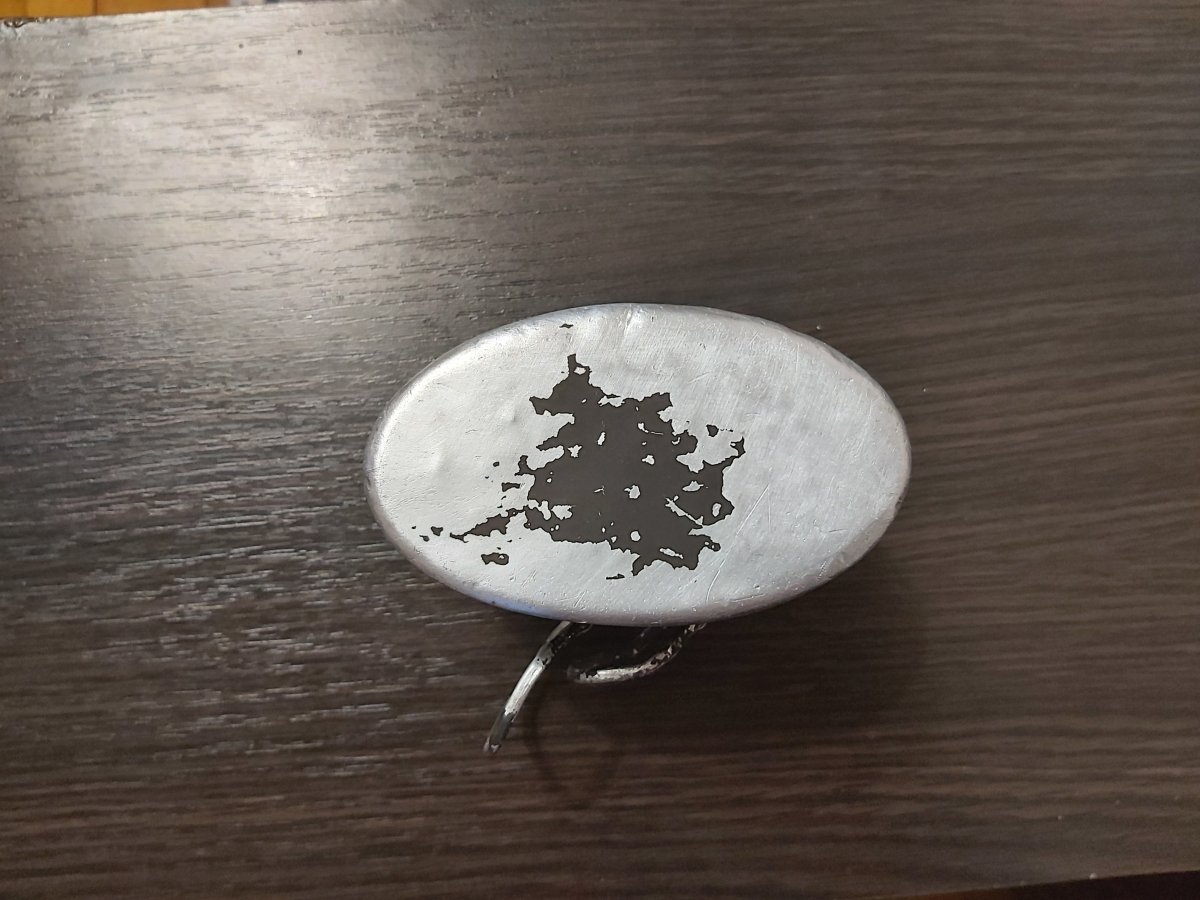

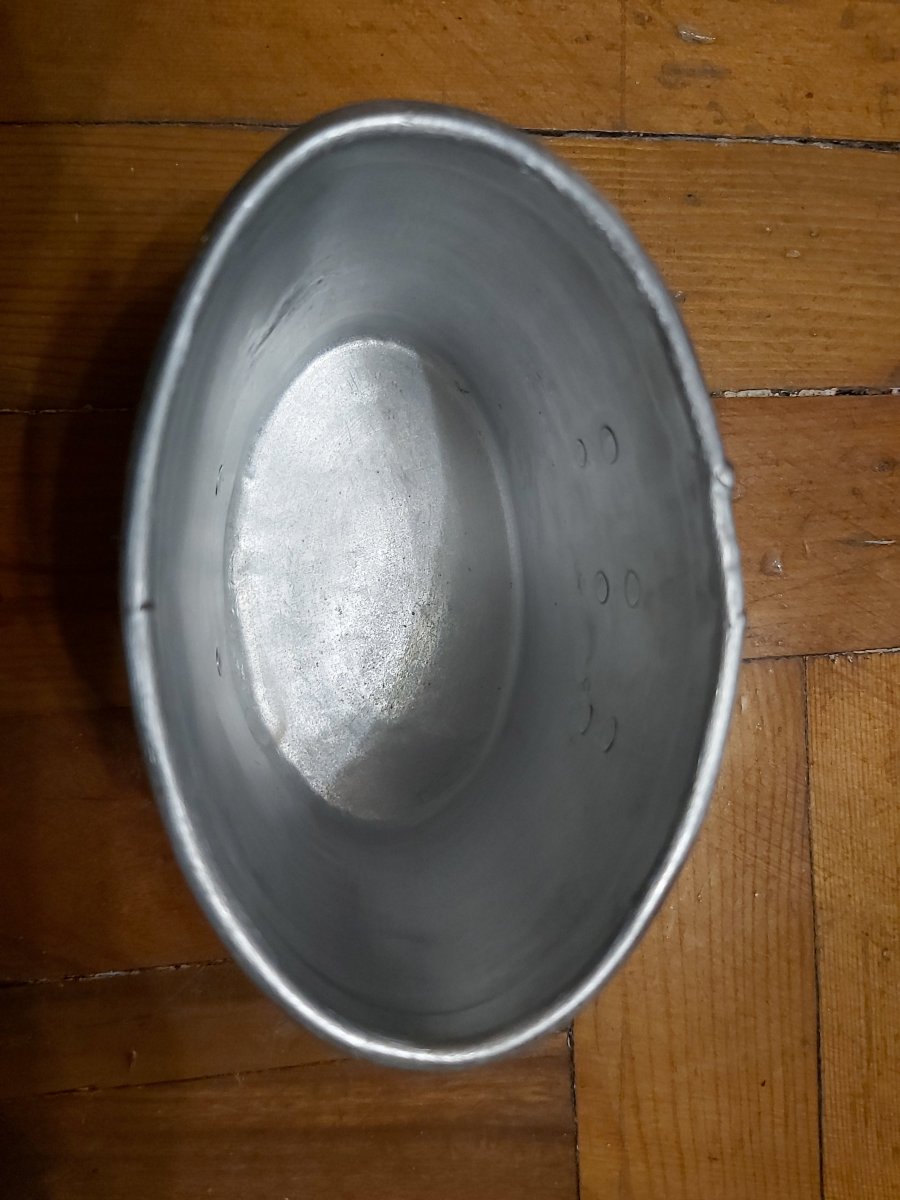

    Минус 4 осколочных свища, осталось еще 4 (закончилась проволока).
    Форма практически полностью восстановлена.

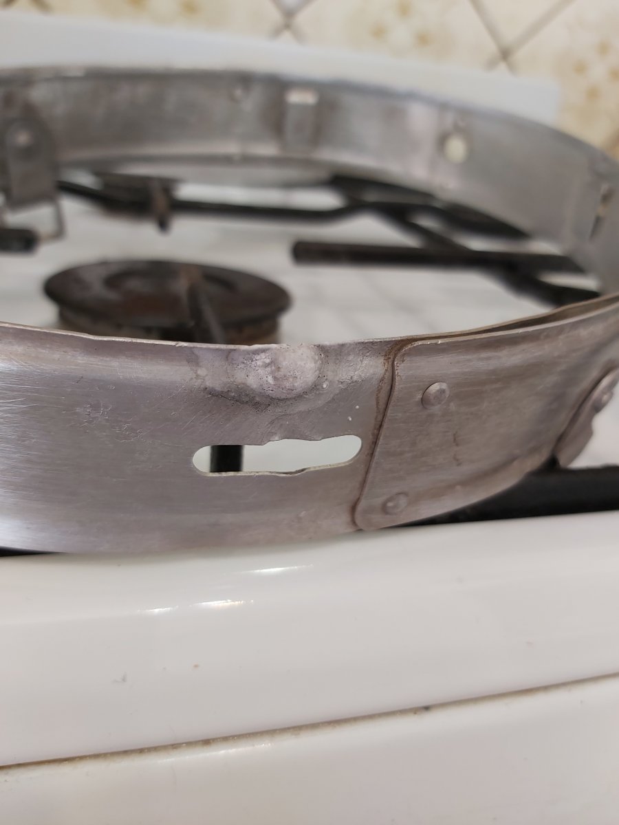

    В принципе паяется нормально, главное потренироваться на ненужном хламе и набить руку.
    Паял горелкой, прогревал деталь, а потом подносил припой.
    Нужно быть осторожным с тонким и сильно поеденным окисью металлом.

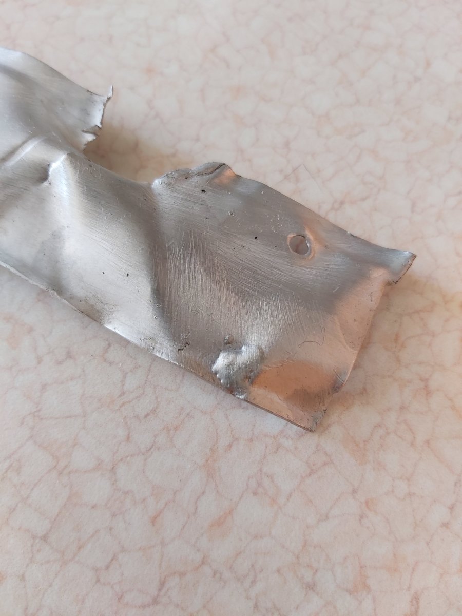

    Вот мои эксперименты с пайкой.
    Места пайки немного темней, т.к. сплав по составу отличается от алюминия, в нем больше цинка, что и понижает температуру плавления припоя.

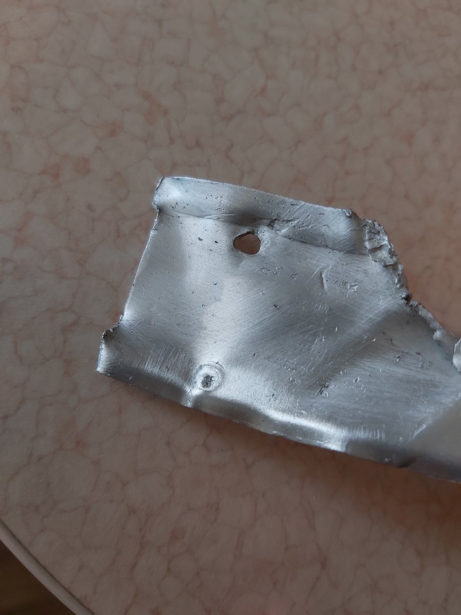

    Получил припой, сразу опробовал.
    Вот, что получилось.

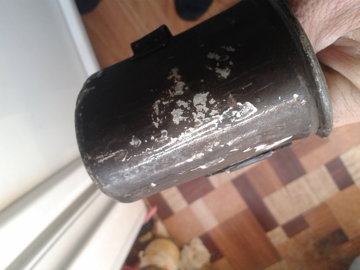

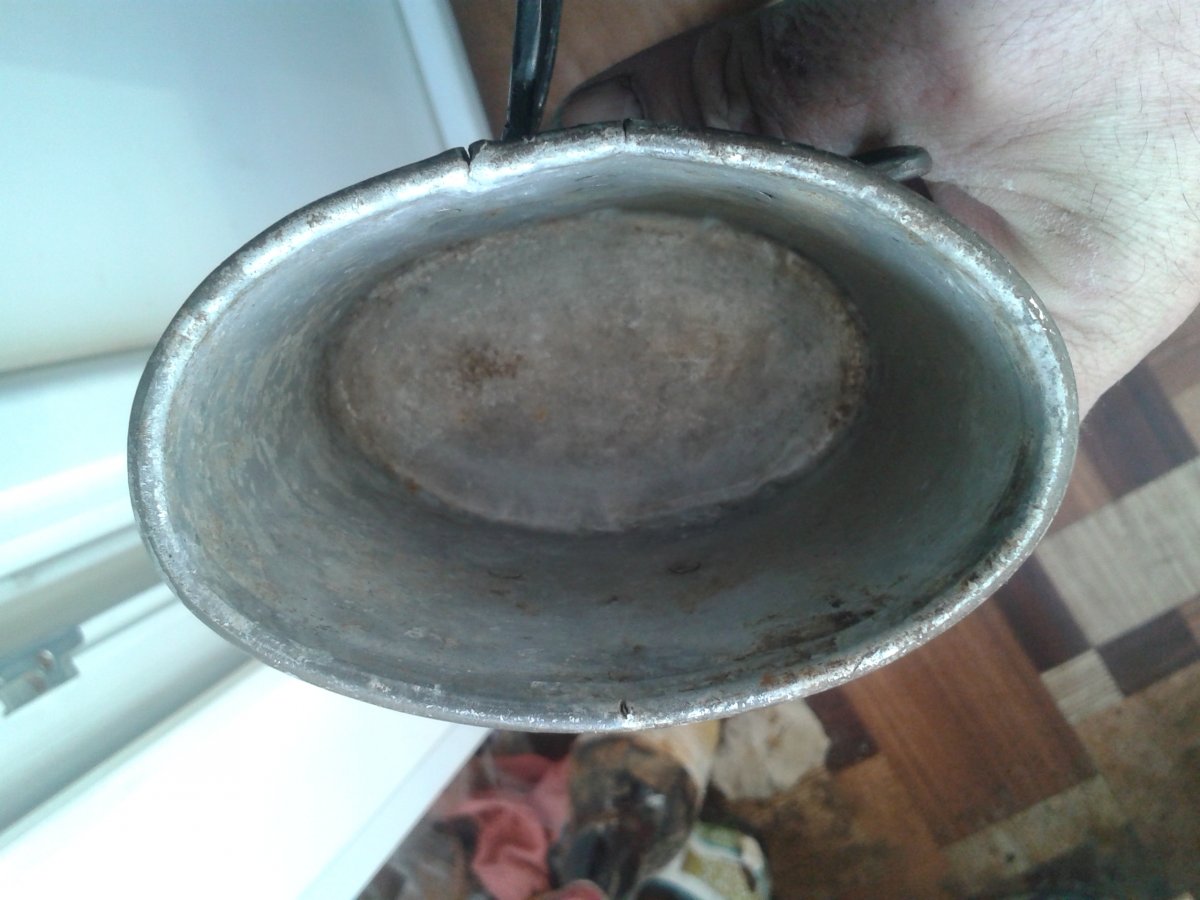

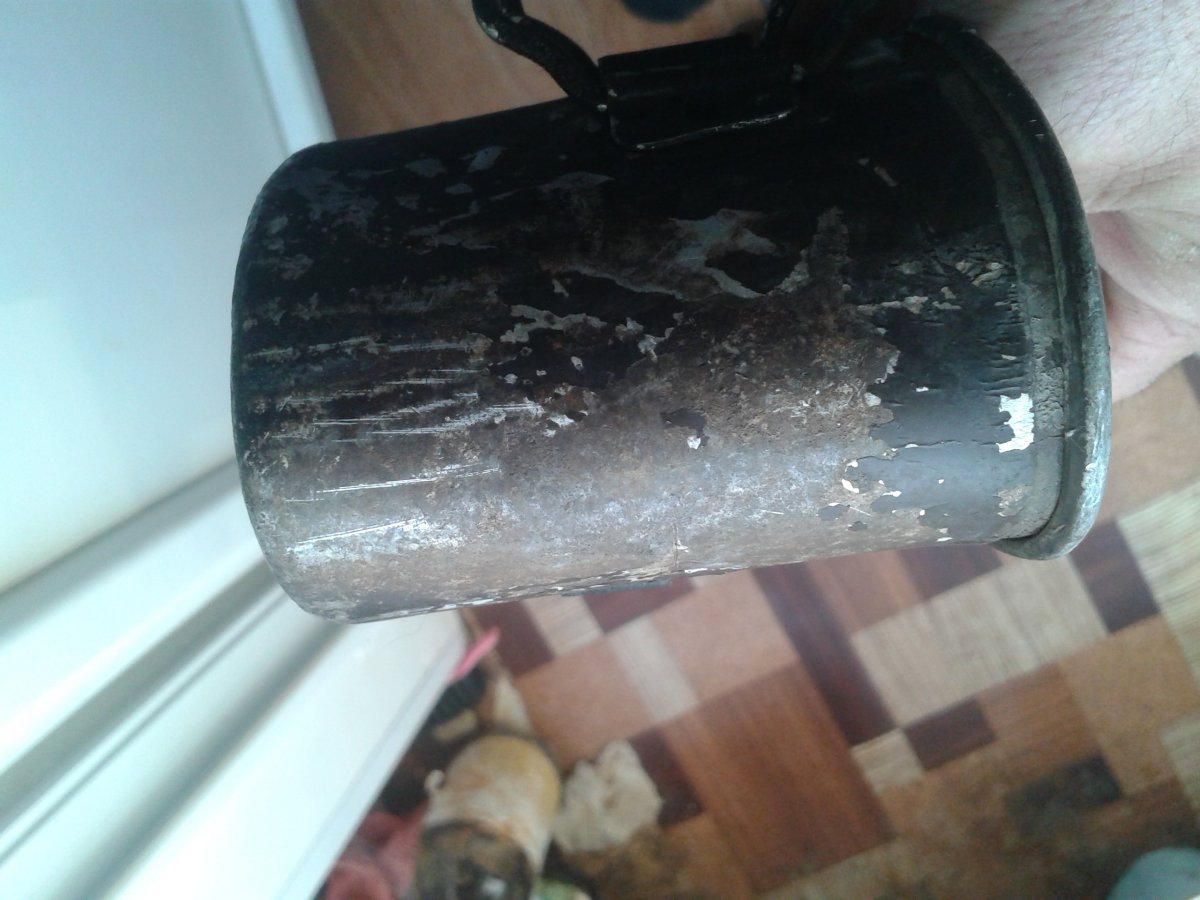

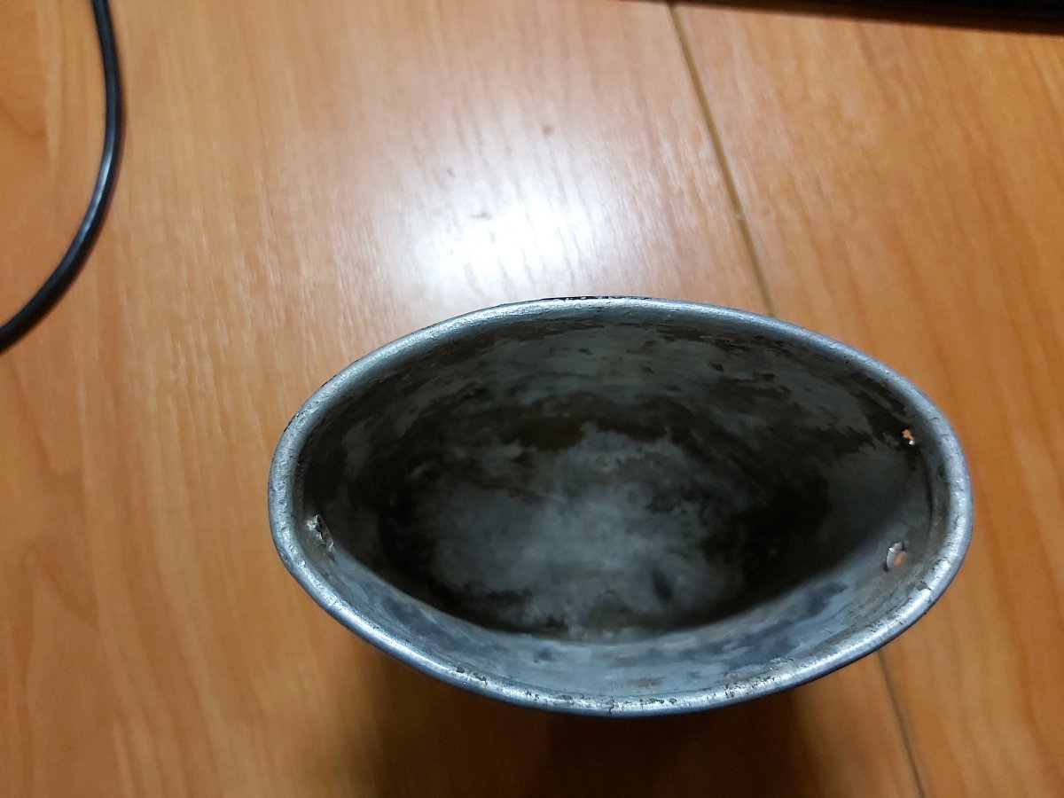

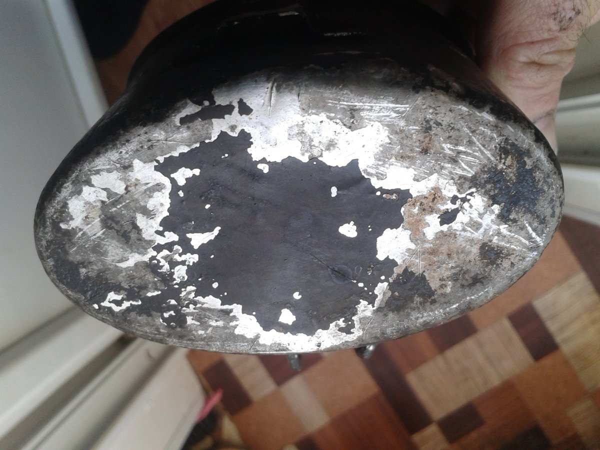

    Свежий подопытный, был покрашен поверх чем-то похожим на смесь смолы и отработки.
    Смыл все лишнее.

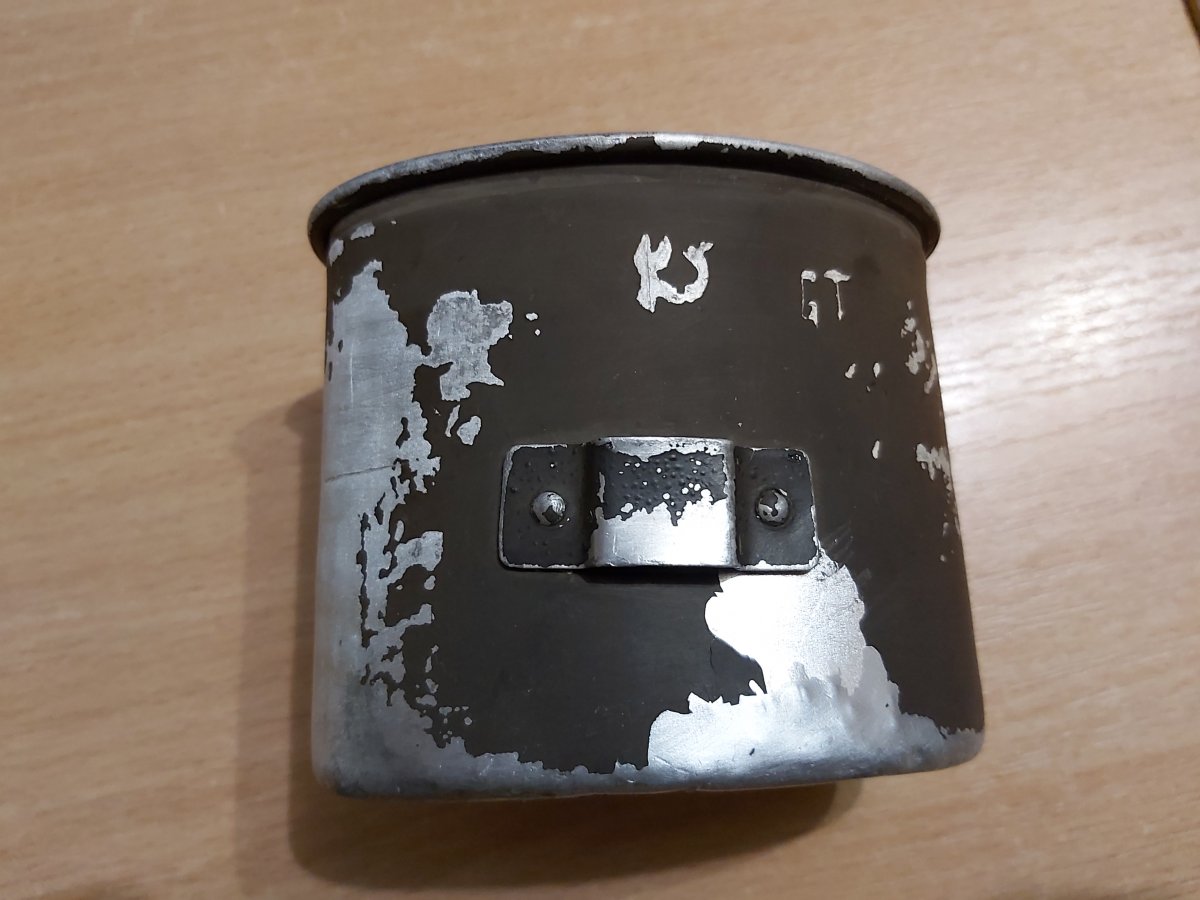

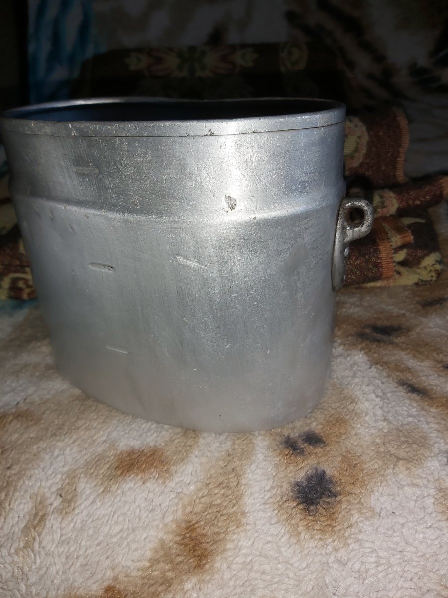

    Запаял трещины на завальцовке и отмыл в середине.

    Практически финиш, в середине полностью очищена.
