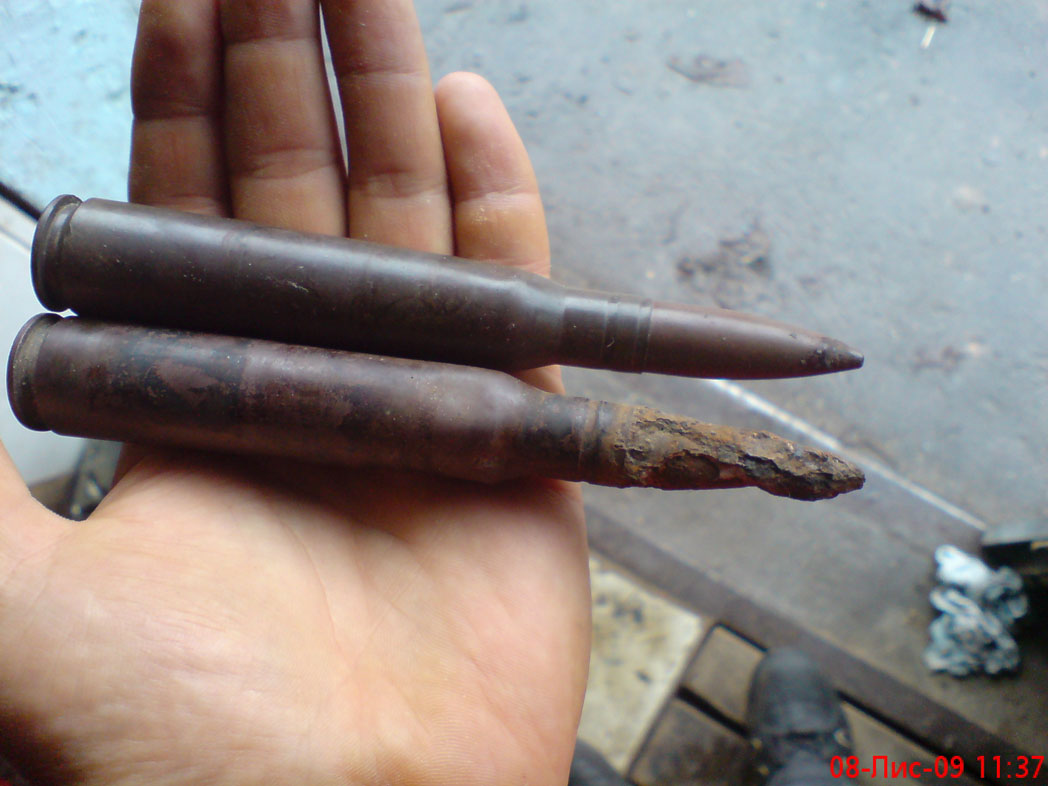

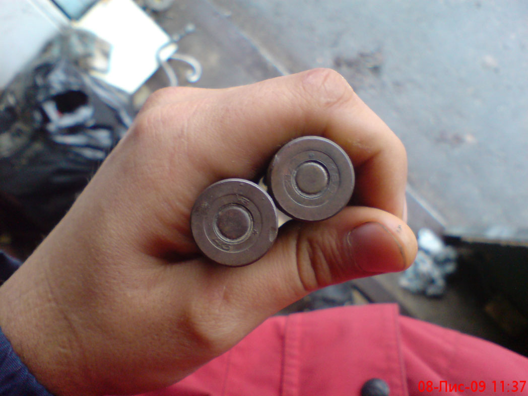

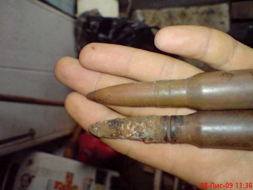

    Последний коп, принес несколько новых патронов в коллекцию, правда калибр их явно увеличился:smile_6:Подскажите что оно такое, и насколько опасны, ММГ делать не страшно? Маузер тут только для сравнения.

  3. FrontLine
    FrontLine Obergefreiter
    63
    Прибалтика
    два нижних патрона это 12.7мм ссср
    применялись в противотанковых ружьях, и в крупнокалиберных пулемётах
    таких как:
    ДШКМ
    Универсальный пулемёт Березина
    НСВ «Утёс»
    Танковый пулемёт НСВТ
    Корабельная турельно-башенная пулемётная установка “Утёс-М”
    ПТР В.Н. Шолохова
    авиационный пулемёт системы Шпитального и Владимирова (ШВАК)
  4. Panzerwaffe
    Panzerwaffe Oberschütze
    71
    Россия-Кубань
    ммг сделать можно)))
  5. FrontLine
    63
    Прибалтика
    yar-79 - у вас вроде как есть тупокенечноя пуля! если так то тогда советую быть осторожние!!
    это скорей всего Пуля мгновенного действия ( МД ) В166
  6. yar-79
    yar-79 Stabsgefreiter
    383
    Украина, Львов
    FrontLine, можно поподробней про тупоконечную, а то она у меня не одна, это я так, парочку выставил для определения...А немец от чего?
  7. Зевс
    Зевс Oberst
    4.372
    Как по мне, то это 12,7х99 Браунинг пр-ва США (Des Moines Ordnance Plant, de Des Moines, Iowa.)
  8. FrontLine
    63
    Прибалтика
    yar-79 - вот есть картинка по тупоконечным пулям:
  9. M I H A
    M I H A Feldwebel
    694
    КИЕВ
    Так и есть, на мунисион присутствует: http://www.municion.org/12_7/12_70x99.htm

  15. INVEST_R 7.62
    INVEST_R 7.62 Oberfeldwebel
    2.354
    Siedl. Östlich, Hof. Maifeiertag. Nowo-Bogoduchows
    Такі .50 калібри у великій кількості зустрічаються, особливо, на КиУРі, під Харковом, Сталіно...коротше, там, де працювала ленд-лізівська техніка...
    Хоча, порівняно з ДШК - нечастий гість...+досить цікаве маркування! :)

  17. INVEST_R 7.62
    2.354
    Для Галичини - х/з яка рідкість, але - ті ж .50 кулемети стояли на САУ "Волверин" (2 полки були сформовані саме в 1944)... Можливо, потрапили на Захід...
    Вочевидь, були й станкові великокаліберні кулемети Браунінга... Рік виготовлення набою - 1944... так що - цілком природньо! ;)

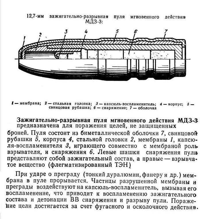

  21. M I H A
    M I H A Feldwebel
    694
    КИЕВ
    Дополню уважаемого Зевса. Вот на мой взгляд хороший рисунок, вместе с пояснением принципа действия:
  22. FrontLine
    63
    Прибалтика
    хороший рисунок! а с кокой книжки эта картинка? не вкурсе? С.Ув. FrontLine
  23. M I H A
    M I H A Feldwebel
    694
    КИЕВ
    Это рисунок типа плаката был, а я его отсканировал. Но у плаката тоже может был литературный источник, если это так то я тоже хотел бы посмотреть на эту книжку.
  24. FrontLine
    63
    Прибалтика
    Да жаль что книга неизвестна!(( илюстрация уж больно порадовала! ну значит несудьба( будем искать!:smile_12:
