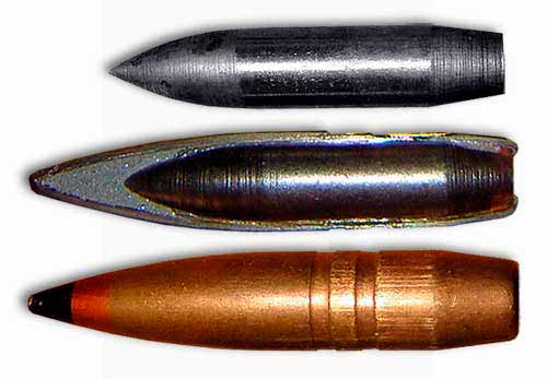

    Добрый день! Подскажите,что за пуля. И опасна ли? Не пойдёт на брелок?

    Доброе утро, какалик похож на пулю калибра 12.7мм от ДШК

    Зато в ней "почти новый" закаленный сердечник из стали У10 - кернер можно сделать.

    Для происшествий с ВОПами есть специальный раздел.
    В данной теме обсуждаем конкретный образец, представленный на фото: предположительно это 12,7-мм пуля.
    В данном калибре не было взрывоопасных пуль данной формы.
    Фосфорная БЗФ-46 - имеет латунный колпачок в головной части (судя по фото - его нет, но автор может это уточнить).
    Послевоенная МДЗ - если предположить, что ее возможно найти в таком месте и в таком сохране - все равно идентифицируются по томпаковому колпачку в головной части.
    Размещенный в головной части зажигательный состав - не взрывоопасный и вообще очень малочувствительный к внешним воздейстиям.
    Разрез пули я привел для топикстартера.
