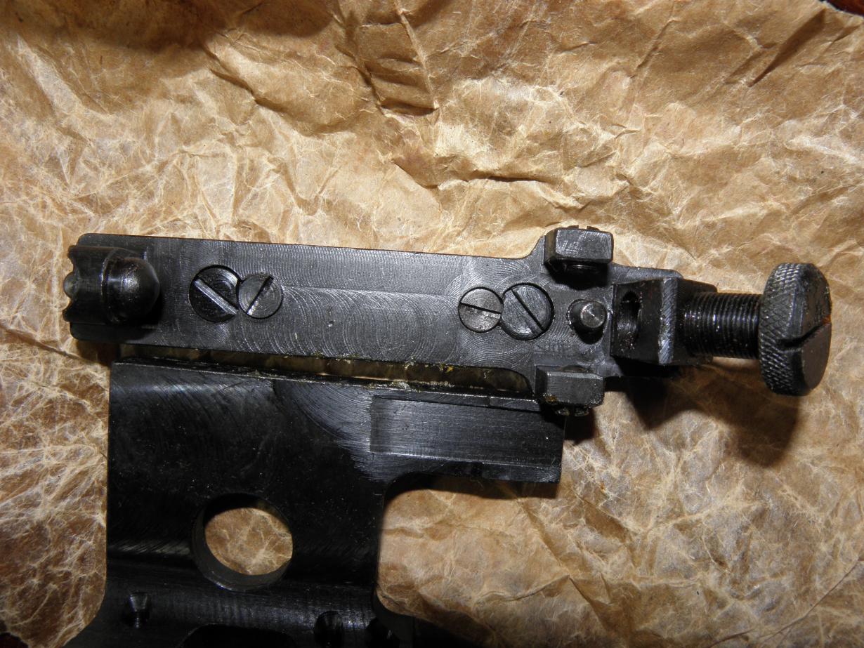

    1000гр. Состояние на фото. Торг.
    1. Продам немецкий ящик. Состояние-хорошее. Размеры на фото.

    500

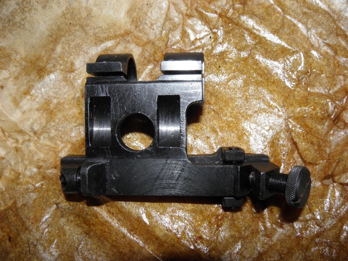

    Я думаю стоит уточнить что это новодел
  6. Продавец Кап3
    Кап3 Oberschütze
    96
    Не может он быть новоделом. Клейма стоят и я знаю, откуда он пришёл. Не будут вояки сидеть и новоделить.
  7. R_L
    R_L Stabsfeldwebel
    500

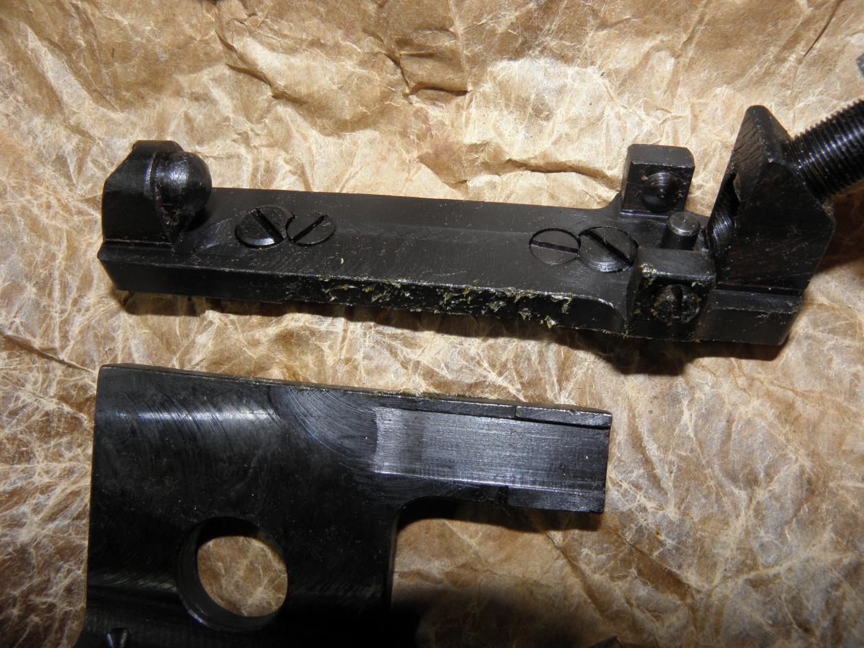

    Если вы так настаиваете, покажите фото в разобранном виде - отдельно базу, винты и т.д. это снимет все сомнения.
  8. Haidachi
    Haidachi Gefreiter
    283
    Да, просьба сделать эти фото так как меня интересует крон только военного производства. С ув.
  9. Продавец Кап3
    Кап3 Oberschütze
    96
    Через пару часов будут фото.
  10. Продавец Кап3
    Кап3 Oberschütze
    96

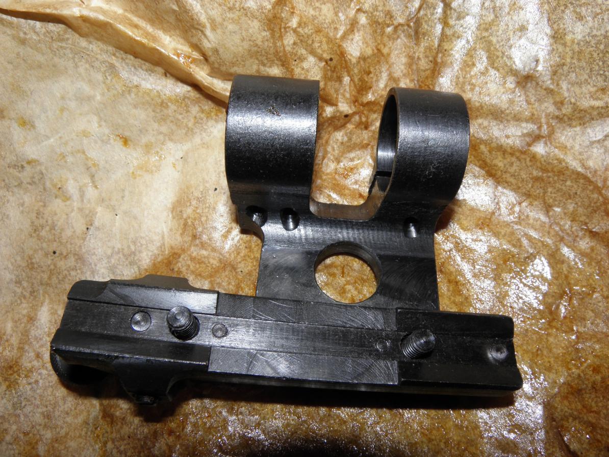

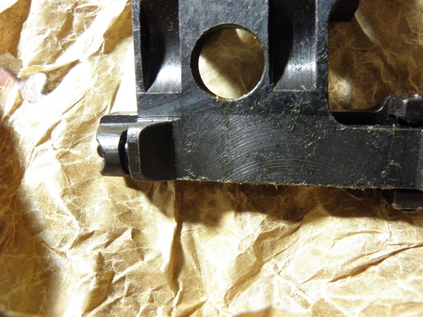

    Вот фото. Ещё раз говорил с поставщиком. Он полностью уверен в оригинальности.
  11. R_L
    R_L Stabsfeldwebel
    500
    значит вашего поставщика дезинформировали.

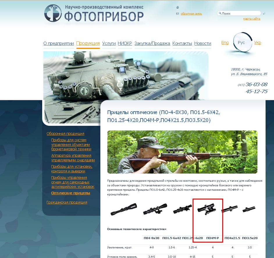

    Данный кронштейн реплика черкасского завода Фотоприбор. Ими сейчас все аукционы завалены, начиная от наших, и заканчивая ebay
    http://reibert.info/forum/showthread.php?t=235596&highlight=%D1%C2%CC

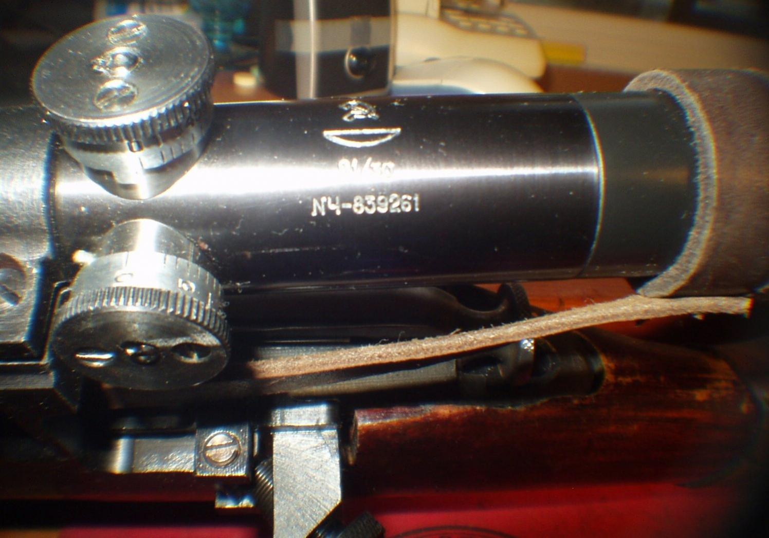

    Кстати, по указанной ссылке не все отличия, но я их не буду озвучивать, а то граждане которые отвечают за выпуск данных прицелов\кронштейнов не дремлют - если раньше клеймо на прицелах было с несуществующей в оригинале серией Ч, сейчас появились прицелы производства этого завода с закосом под оргинальное клеймо + послевоенное рем.клеймо

    Я свое мнение сказал. Сейчас правда стали кронштейны часто всплывать отдельно, но вообще раньше шли в основном комплекте с прицелами.
    http://reibert.info/forum/showthread.php?t=252034
    Называется ПО4М-Р, прицел оптический с кронштейном.
    Пусть и другие выскажут. только выложите еще фото винтов крепления к ствольной коробке и винтов их контрящих (чтобы резьбу было видно)
