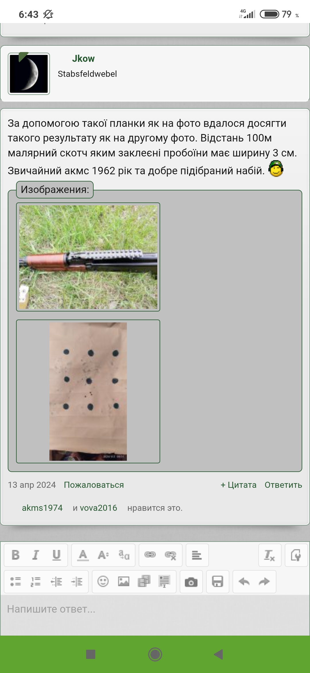

  15. Jkow
    Jkow Stabsfeldwebel
    818
    В мене наприклад вийшло так, нічого не гнеться, стп супер. Ця планка сама надійніша для ак. Трохи є нюанси з установкою такої планки але якщо руки з плечей то стає чітко.

    Зупинився на варіанті бокової ласти, де замість трьох штіфтів стають гвинти з різьбою в кінці.
    Посадив на різьбовий герметик.
    Пробний відстріл на 100м валовим набоєм через теплоприціл показав такий результат.
    akms1974 та Jkow подобається це.
  18. Jkow
    Jkow Stabsfeldwebel
    818
    Там проблема з установкою, треба точно виганяти в посадочне місце, сверлити і нарізати різьбу під другий гвинт, не знаю стоїть чітко, хоча якщо гарно притиснути до коліна може й зігнеться чесно кажучи не пробував. Але стп тримає чудово. Кому як, сперечань не маю.
