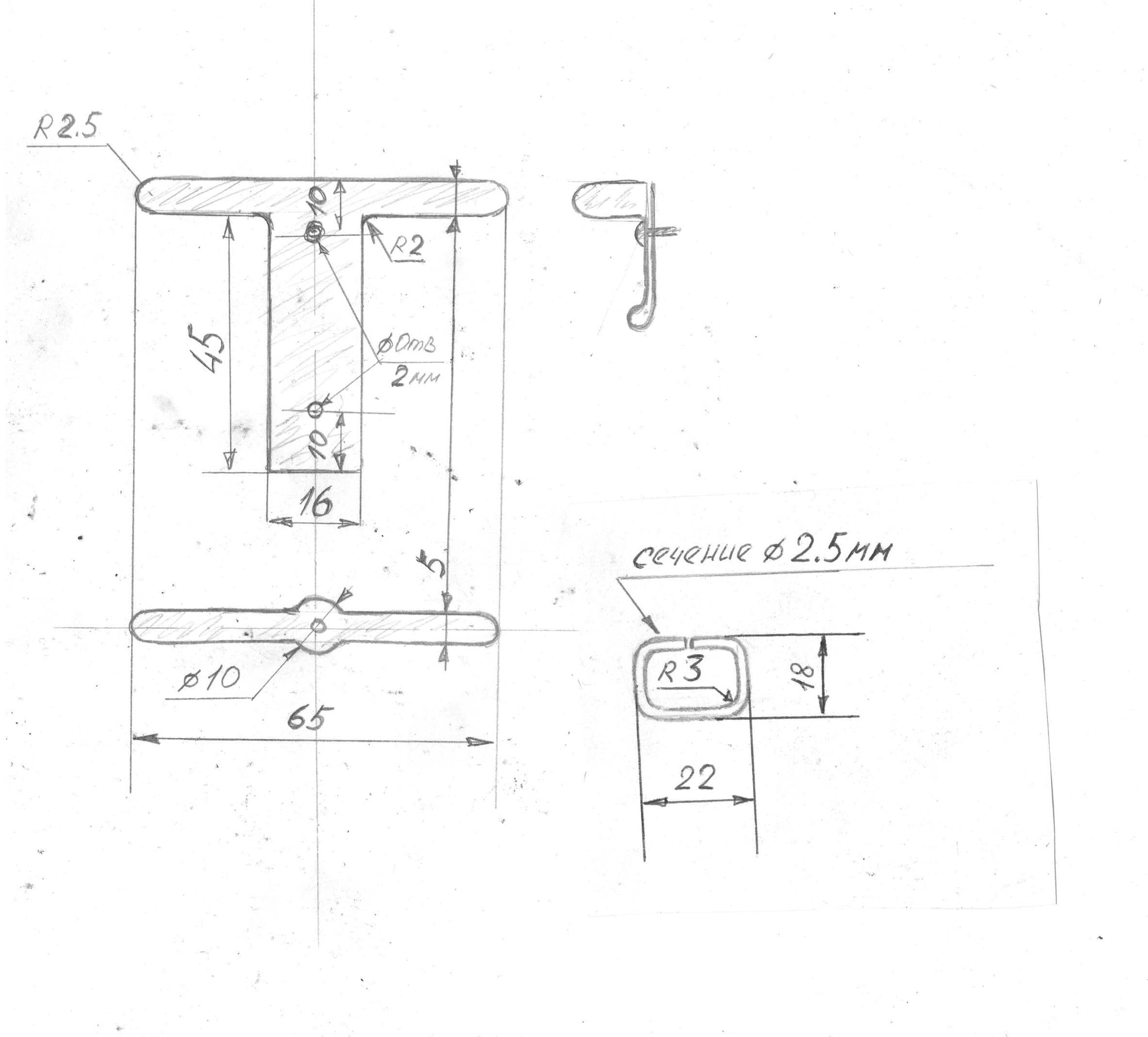

    По просьбам камрадов, вот померял. Кому надо пользуйтесь.
    Толщина пластин 0.4мм.

  4. Salzer
    Salzer Stabsgefreiter
    254
    Воронеж, Россия
    Сергей, 0,4 мм это тонковато. Я мерял родные - толщина 0,5-0,55-0,6 мм.
    Проволока на рамке толщина ровно 2 мм!
    Ширина усов 6 мм.
    Диаметр отверстий под заклепку соответствует отверстиям на шлеме.
    Они встречаются 2, 2,5 и даже 3мм.
  5. Eagle-owl
    Eagle-owl Feldwebel
    999
    Москаль клятий...
    Видишь ли Олег, у меня две СШ-36, вероятно одна хасанка, другая халхинголка.;) Одна досталась в уже частично реставрированом виде, уже с новодельными крепежами, вот на ней все как раз как Ты пишешь, ребята тоже с чего то свои размеры брали. А вот другая из земли с сохранившимися креплениями, вот с нее размеры я для этого чертежа и снимал.. Ну может быть толщина стали изменилась, съела ржа десяточку.. А так все точно. Спецом увидев твой пост, схватил штангель и перемерял. Да, действительно ошибся с толщиной проволоки. 2мм. Вообще, возможна разница по годам выпуска. Кстати, каски и формой немного отличаются. Клепку не срезал, 2мм. с твоих слов.
    Спасибо за замечания. Вывод: возможны варианты
  6. Salzer
    254
    Воронеж, Россия
    Конечно варианты были но отличия незначительны.
    Просто при изготовлении новодельных крепежей проще взять оцинковку толщиной 0,5-0,55мм и нормально будет. Я у штук 15 копаных Сш-36 снимал крепления, как сгнившие так и еще живые, толщина была примерно одинакова. Хотя я делал новодельные и из миллиметрового железа - подшлем держится еще лучше.
    Интересно, что четверть этих шлемов имела рамки для подбородника не из проволоки а штампованные из 2мм железа. Подобным способом делались рамки уже на поздних трех- и шестиклепках.
  7. Eagle-owl
    Eagle-owl Feldwebel
    999
    Москаль клятий...
    Имеешь в виду квадратное сечение? Я то думал это из квадратной проволоки, тоже попадались, как на СШ39 и Сш40

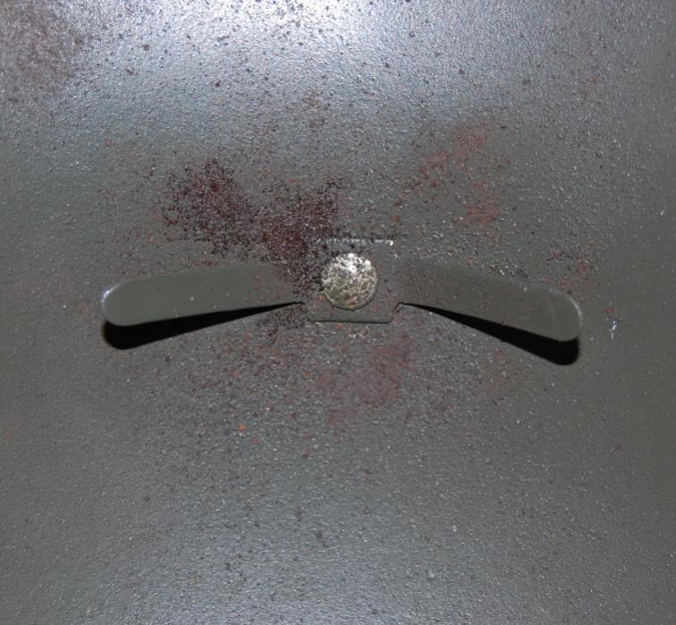

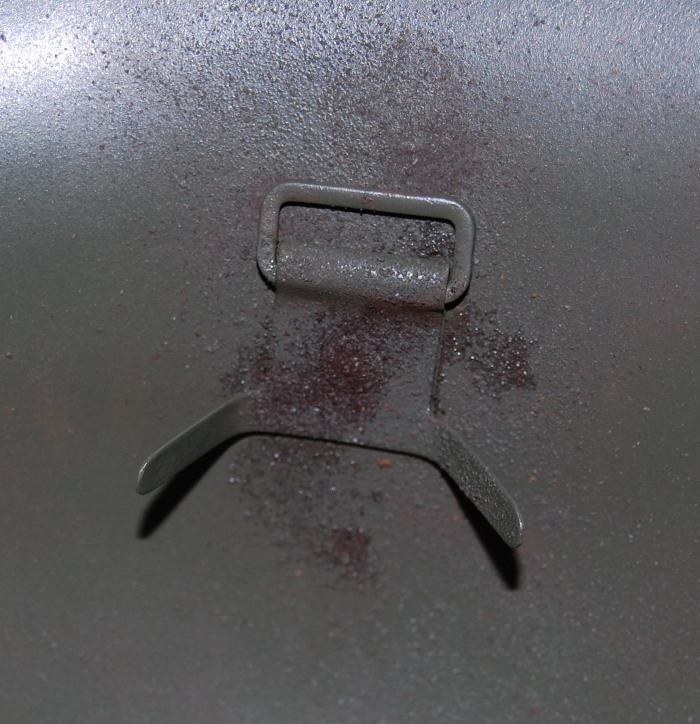

  8. Tamerlan25
    Tamerlan25 Major
    15
    26
    2.539
    Вот, подкреплю чертеж Сергея картинками, для тех кто ни разу не видел, для представления так сказать. ( в данном случае ширину делал под шестиклепочный ремешок). В основе использовал чертеж Сергея.
