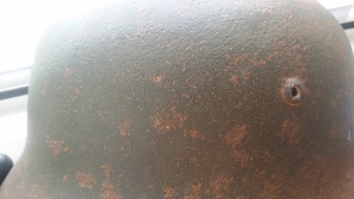

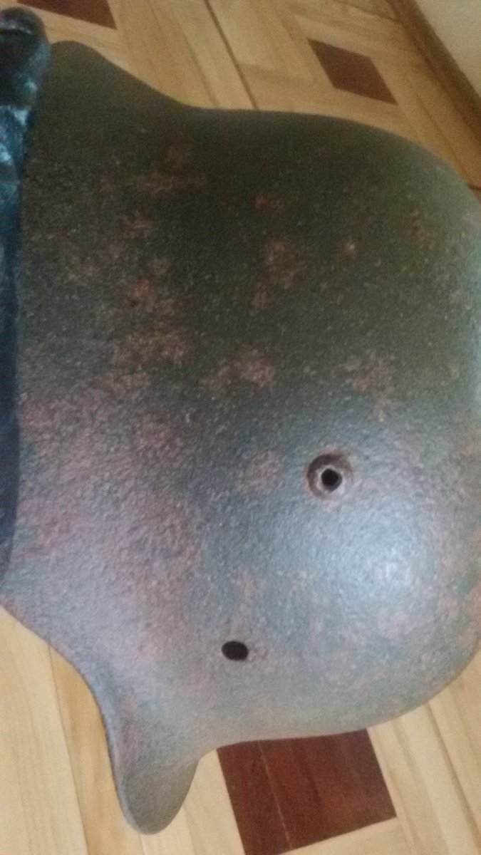

    Здравствуйте уважаемое сообщество! Такая выскочила проблемка. Отмачивал шлем в щавеле, после первой чистки заметил внутри остатки смолы. Решил что в шлеме варили смолу на костре и краски на шлеме мне не увидеть, так и оставил ее в щавельке. Через неделю достал шлем и увидел что на внешней стороне шлема появились признаки краски. Подскажите, можно ли с ней еще что либо сделать что б вытянуть краску. С ув. Трассер.

    А что вы собрались ещё там вытаскивать,всё что можно было вытянуть уже в наличии,нормальный шлем,с ув.

    Цвет слабо просматривается,а местами есть темно зеленый. Если правильно выразиться, то как лучше проявить цвет?

    Просто законсервируйте шлем,только не солидолом и не машинной отработкой я обычно пользуюсь оружейным или как вариант льняным маслом несколько раз( продаётся в аптеках),подсохнет и будет гуд,удачи.

    Спасибо, принял. Вчера закинул ее в мыло, после передержания в щавельке остались в раковинах, в нутри каски желтые отложения надо их еще как то убрать.

    Закиньте в дистиллированную воду, должны отойти отложения.

    Освежить краску и законсервировать шлем от коррозии поможет средство Мовиль 5Э.

    Может я поздно отписываюсь. Но я предпочитаю микрокристаллический воск. Используется в реставрации. Очень хорошо "поднимает" цвет краски и консервирует одновременно.

    Камрад спасибо. Не когда не бывает поздно. Скинте пожалуйста фото или сылку. Это у пчеловодов такой воск? С уважением Трассер.

    У пчеловодов любителей , вы навряд ли найдёте такой воск . Это химия .
