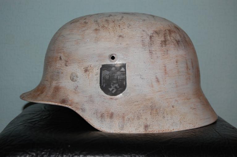

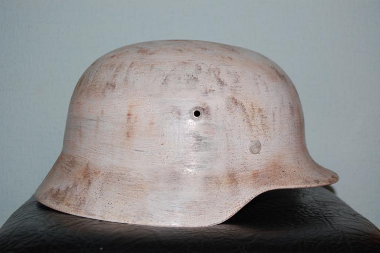

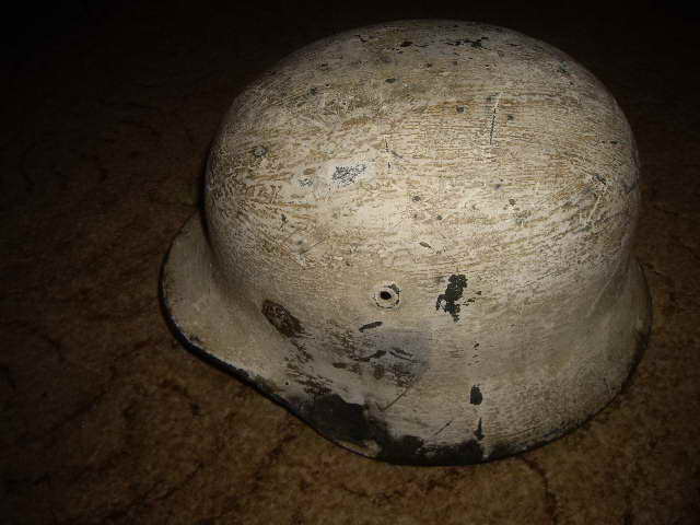

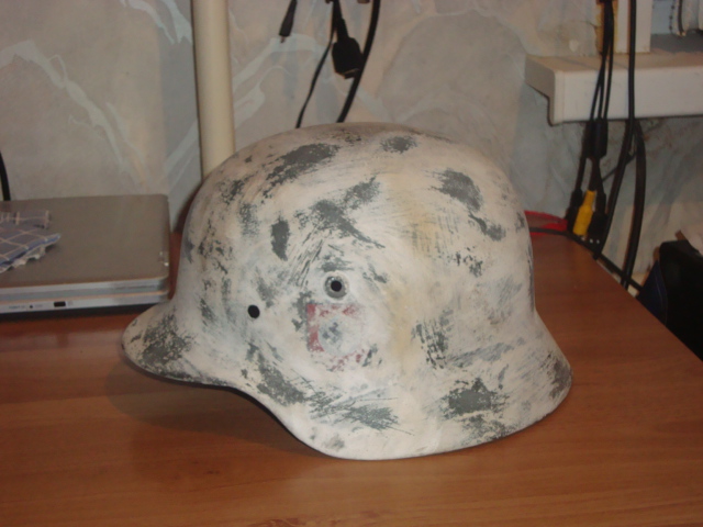

    Предлагаю как вариант покраску немца в зимний камуфляж. (пока не выложу все фото - просьба не постить. С ув.)

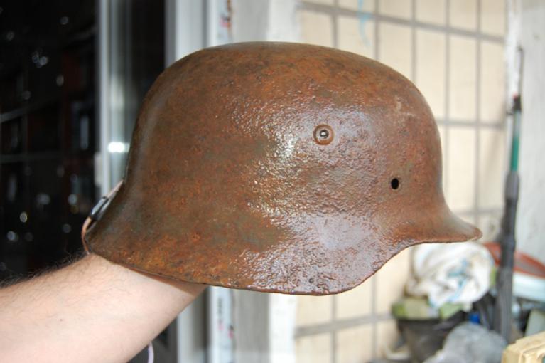

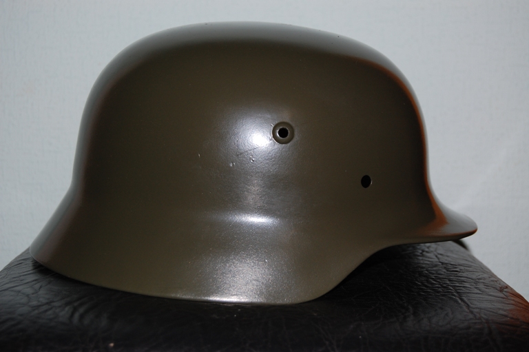

    Исходное состояние -имеем 35-ку 68-го размера. Пропускаем через электролиз
  4. Tamerlan25
    Tamerlan25 Major
    15
    26
    2,544
    После электролиза дочищаем карщеткой на дрели, обезжириваем , шпаклюем, грунтуем.
  5. Tamerlan25
    Tamerlan25 Major
    15
    26
    2,544
    Красим в базовый цвет Рал 6006

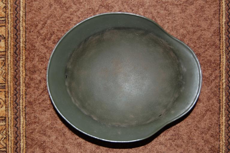

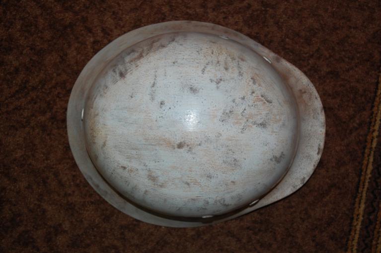

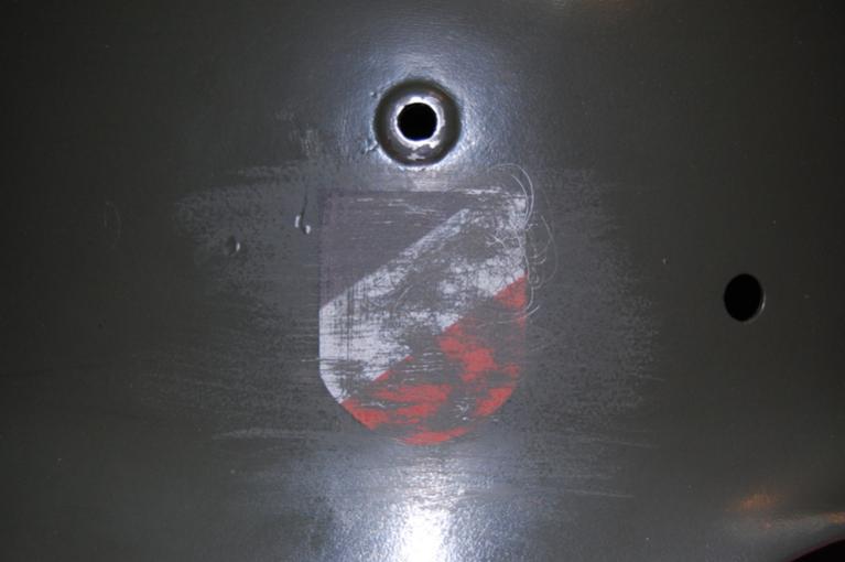

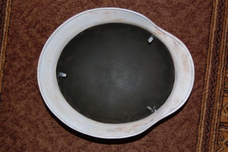

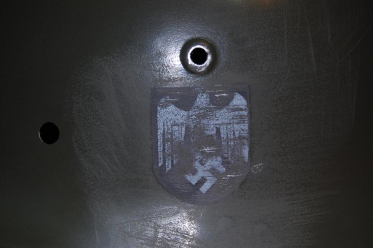

    Застариваем ржой внутреннюю часть каски, наклеиваем декали, застариваем.

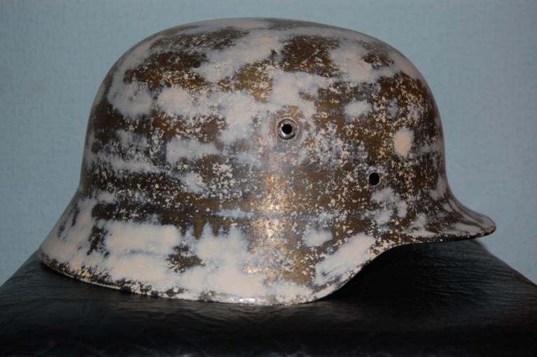

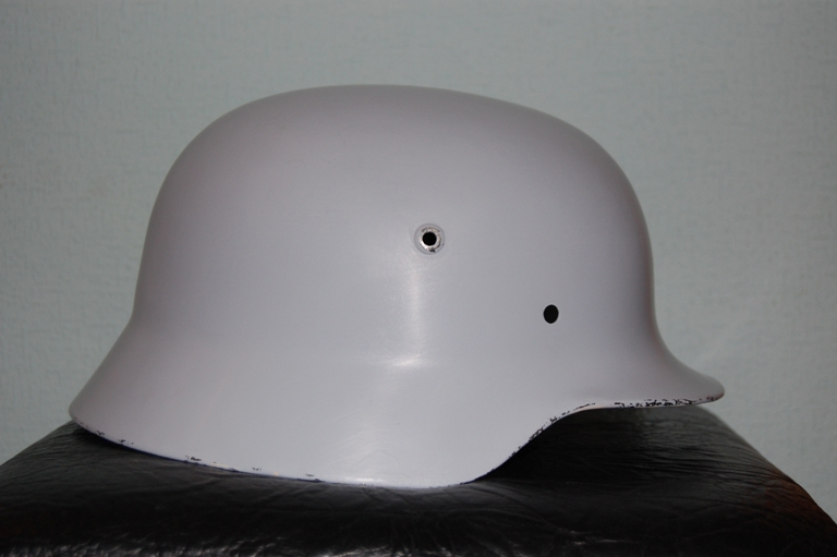

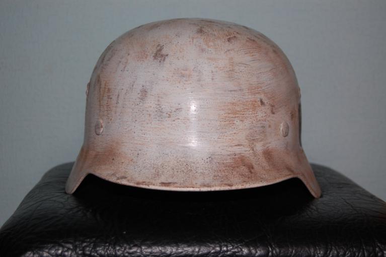

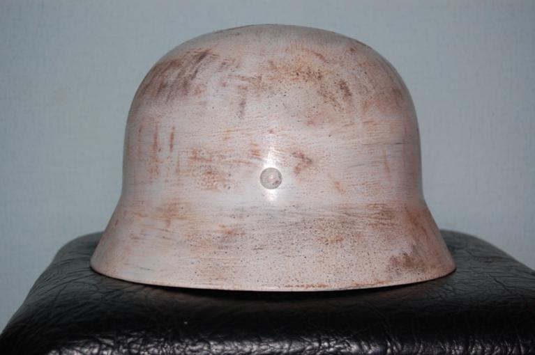

    Красим кистью в белый цвет с одновременной посыпкой ржой. Затираем. Моем.
    1 person likes this.

    фото

    Использовал
    Старое зарядное устройство для аккумуляторов 12 В-6А, каустическую соду-для электролиза, электроды из нержавейки.
    647 растворитель для обезжиривания
    шпатлевку НОВОЛ универсальную
    грунтовку Престо для авт.дисков-серую шлифующуюся в баллончике
    краска 6006-автомобильная-нитро
    краска белая-авт. нитро
    красил в 6006 -краскопультом
    ржавая пыль.
    войлок и наждачка 600 для затирки.
    Глянца нет, если что на фото -так это моя мощная вспышка, мат лак не нужен.
    Если кому интересно-был рад предложить свой вариант. С ув. ко всем камрадам, всех с Наступающим!

    В целом прикольно получилось, но у меня один вопрос. Натурные зимники действительно были такие ржавые? Понимаю, ржа могла выступить на отдельных забоинах и царапинах, но почему она идёт по всему шлему? Скорее, следы глины и земли должы быть, а не ржа, ИМХО.

    Все зависит от того , что мы хотим видеть однако, догмы как выглядит старая каска думаю-нет. Одна каска лежала так, другая эдак, одна билась, другая-нет, а ржавчины думаю даже мало))). Забоин делать не буду, так как каска для носки, должна иметь "усредненный вид".

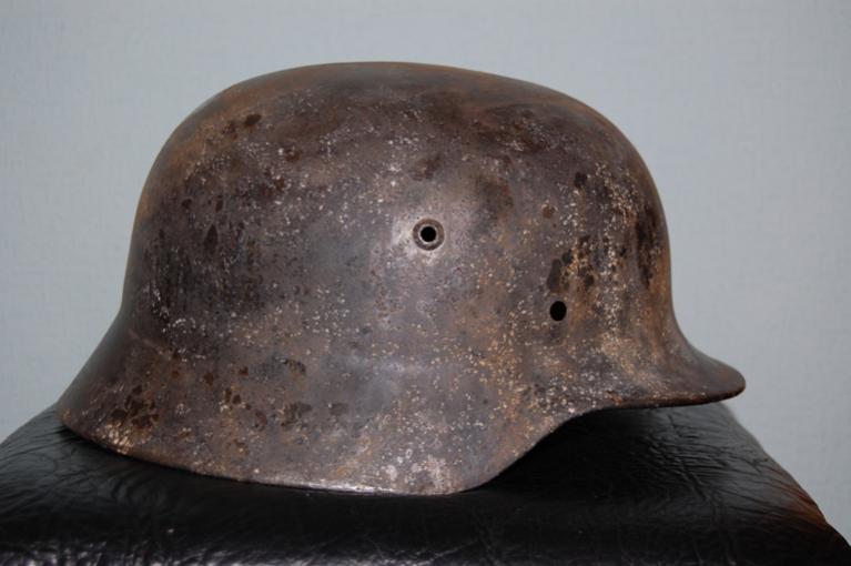

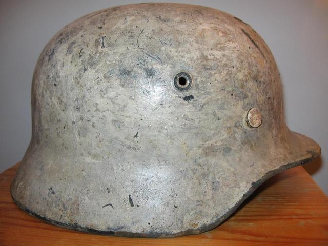

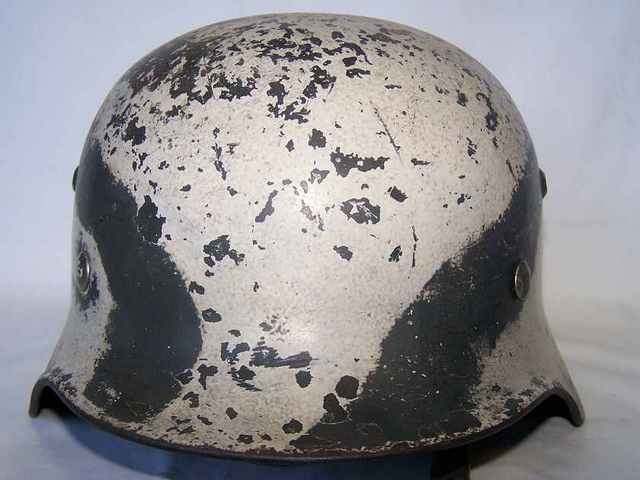

  13. Догмы есть во всем. Никакой критики по поводу вашего творчества , художника легко обидеть :). Небольшое информирование...
    1. Горшок чердачного сохрана.
    2. Копанина из блина.3. Копанина верховой.
    4. Структура окраса блинного горшка.
    Перебор со ржей . Фронтовой зимний перекрас толстого слоя - на морозе краска густая , перекрешенные "под зиму" лучше сохраняються в земле , чем прочие . Либо люкс , либо в гавно . Если вы позиционируете свой как копанина. А если просто как шлем того времени - боевняк , то ржи там не было , были царапины , счесы окраса . Короче , следы ношения ...

    Да под что подходит, под то и позиционирую))), думаю ваша 3 фото подходит.

    Только, ИМХО, белая краска должна быть практически начисто стерта на козырьке и краях, ведь эти участки постоянно обо что нибудь трутся. Это как зимний камуфляж на танках - стирается в первую очередь возле люков.
    А так ржа с белой очень смотрится :smile_12:

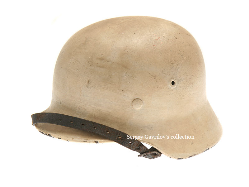

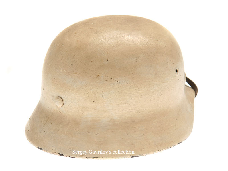

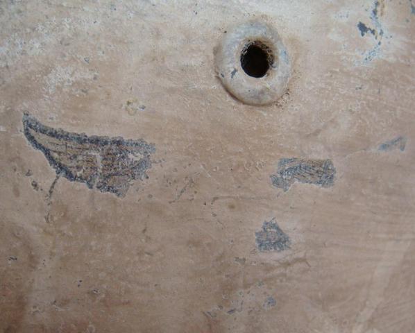

  17. Для размышлений!;) Фото зимника из коллекции админа WW2. Куплен в наши дни в Германии у одного старичка , ветерана вермахта , деда ранило на восточном - отправили в Фатерлянд , дедуган зацепил с собой личный горшок.:D От времени белый окрас желтеет либ становиться слегка беж.
    2 people like this.
  18. Tamerlan25
    Tamerlan25 Major
    15
    26
    2,544
    По бежу-в точку! , на подборке автокрасок уже было подобрал такую, но она оказалась только двухкомпонентной (с отвердителем), а нужна была нитро, так как зеленая база в нитре, пришлось исходить из нитро -веера.

    Классно получилось. А со ржавчиной неплохо вышло. Стрелок вы забываетесь, что касон могли и известью просто покрасить. А известь как известно хорошо ест метал.

    Отлично вышло и довольно ануражно! Может для смотрибельности слегка "заляпать" белой краской декаль? Немного - по конуру, чтоб смотрелась более по-боевому (суровый фронтовой перекрас :))!

    Коллега, полностью-Да!, и мысли такие были, но исходник как ни крути копаный-как следствие шпатлевка и грунтовка, побоялся что стирая "до основания" нарвусь на грунтованную каверну и встанет вопрос пятно грунта или ямка каверны до металла. А так была бы моя воля, уж я бы ее ободрал))), как на фотках у Стрелка.
