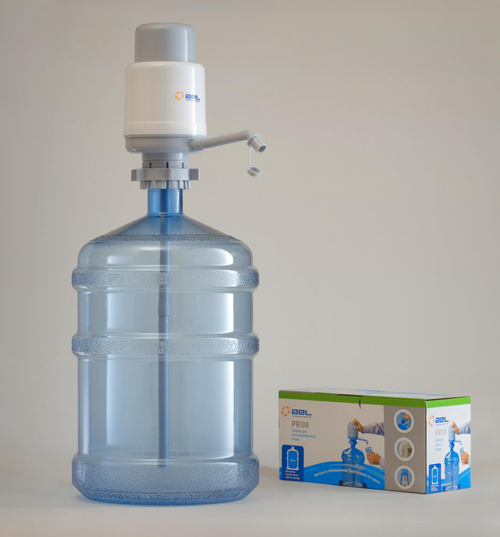

    Не морочьте голову ни себе ни людям. Купите готовую помпу на бытыль, там цена ок 100 грн.
    Joker_1981, apnea, vostok917 та 3 іншим подобається це.
