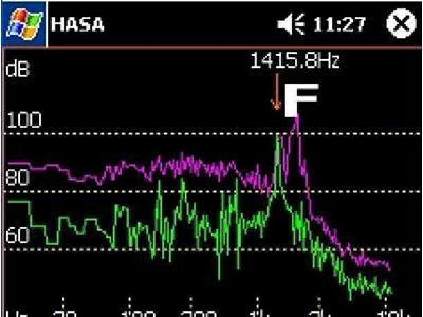

    В последнее время многие дорогостоящие МД снабжены USB разъемом , но только для пере программирования процессоров самих МД. В данное время мы рассмотрим простой вариант соединение КПК с МД.
    Хочу использовать КПК , в роли анализатора спектра звука с металлодетектора. .
    Не буду описывать работу спектроанализатора , но на помню , что многие поисковики при работе с МД работают на звук .Для примера не каждый сразу отличит звук золотого кольца. Думаю , что спектрограмма анализатора по звуку существенно может помочь.

    За счет DSP фильтров можно настроить полосы цвета , на определенный сигнал от звука в зависимости от дискриминации, а не делать цветомузыку.

    Если что и анализировать - то это сигналы на выходе соответствующих каналов. Анализировать звук, который сам уже является неизвестно по какому алгоритму синтезированной компилляцией выходных сигналов плюс искажения звукового канала - занятие малоэффективное и нерациональное.

    Хорошо ... Я попробую объяснить . Хотя сейчас на меня повалятся палки , а точнее в сторону примера.
    В свое время была была схема цветомузыки на тиристорах который пропускали в зависимости от фильтра сигнал на открытие тиристора . Я же предлагаю поставить DSP фильтры в программе , на пропуск аудио сигнала , в зависимости от полифонии при различном тоне.
    Можно оставить три сигнала ...
    Железо.... одна полоса , одного цветы ( синий)
    Серебро , медь.... одна полоса , другой цвет (желтый)
    Красный ...алюминий.

    сама мысль интересна, но вопрос именно в том, по какому алгоритму формируется полифония, на сколько точно частоты звука соответствуют типу металла (их стабильность во времени). Идею стоит реализовать в металле и посмотреть на результат.

    если на то пошло , то почему б не раскладывать на спектральные составляющие сигнал непосредственно с приемной катухи, далее все просто ряды Фурье, можна даже поизвращатся применив ко всему этому делу полиномиальную матиматику, вот тогда я думаю можно будет с точностью в n-1 % судить о достоверности инфы, а с динамика можно получить только интуитивную инфу, читай пост №7 =)
