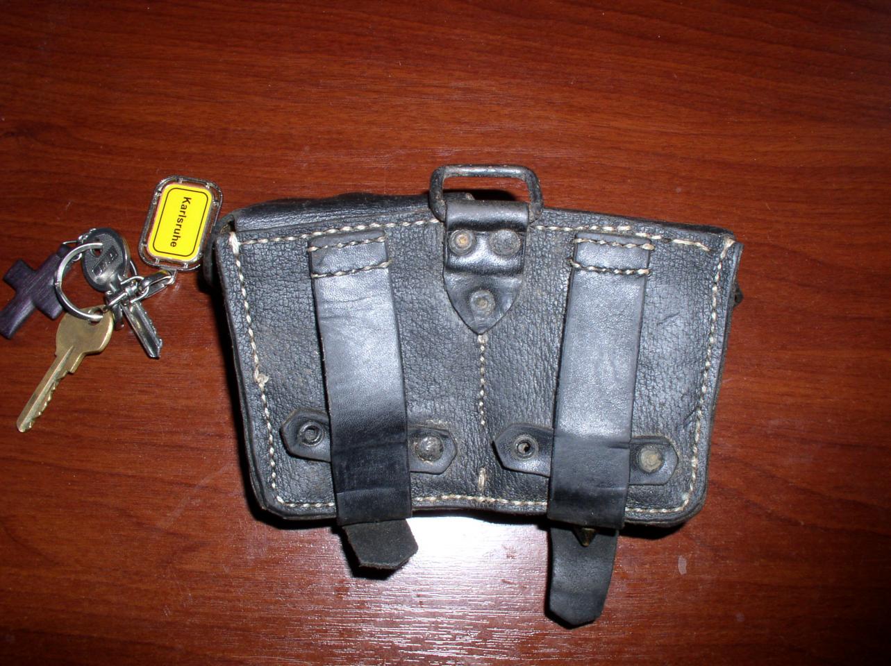

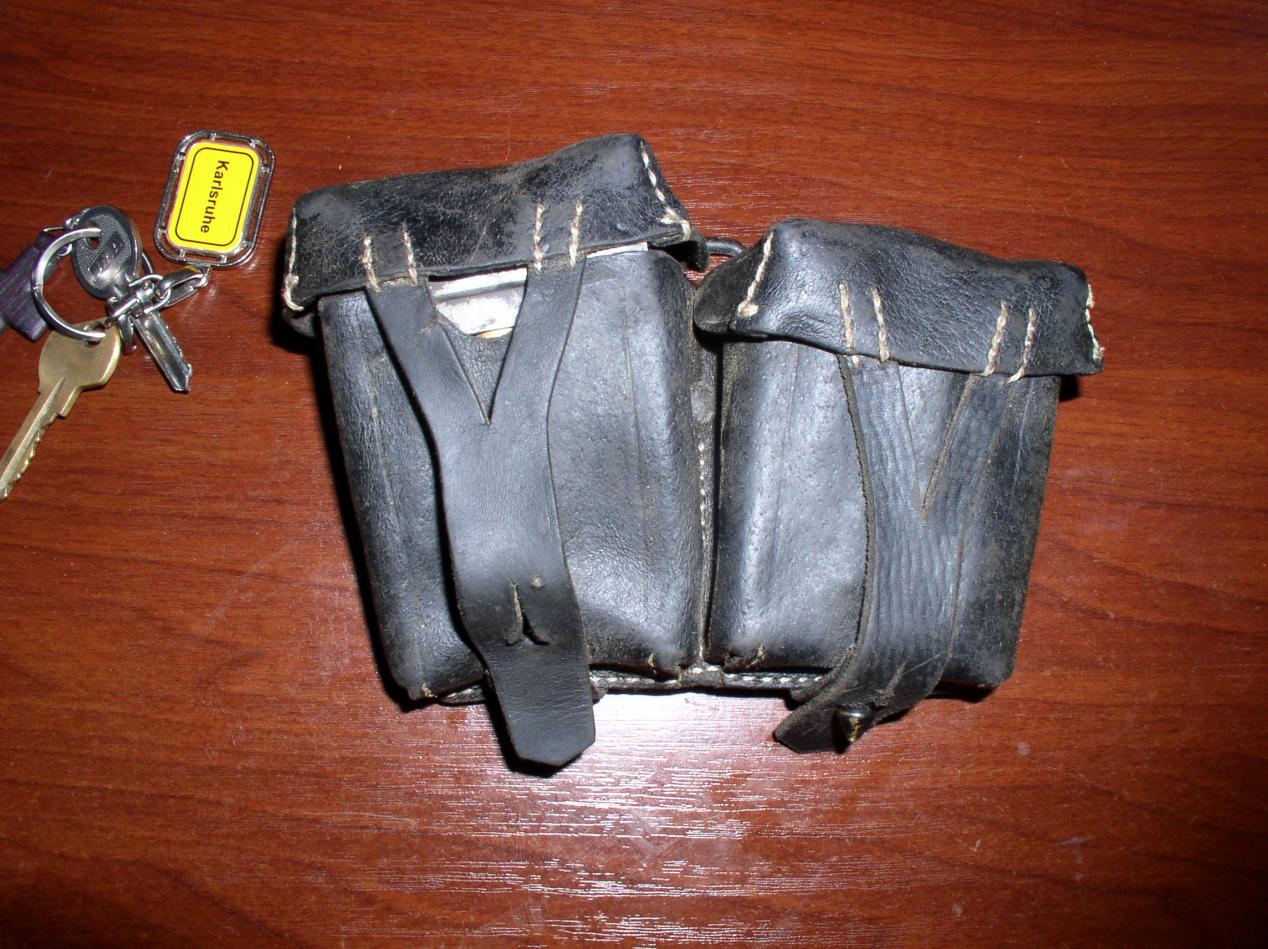

    Здраствуйте хочу поделится опытом я брал подсумок разберал его так же замачивал в воде, мыл, дал коже высохнуть и кисточкой наносил равномерно машинное масло до тех пор пока оно не перестало впитывать масло затем эту кожу отбывал киянкой чтоб выбить масло еще раз помыл и смазал косторовым маслом вся работа занела 5 дней
  18. щуп
    щуп Gefreiter
    82
    москва, россия
    вот смотрите как получилось
