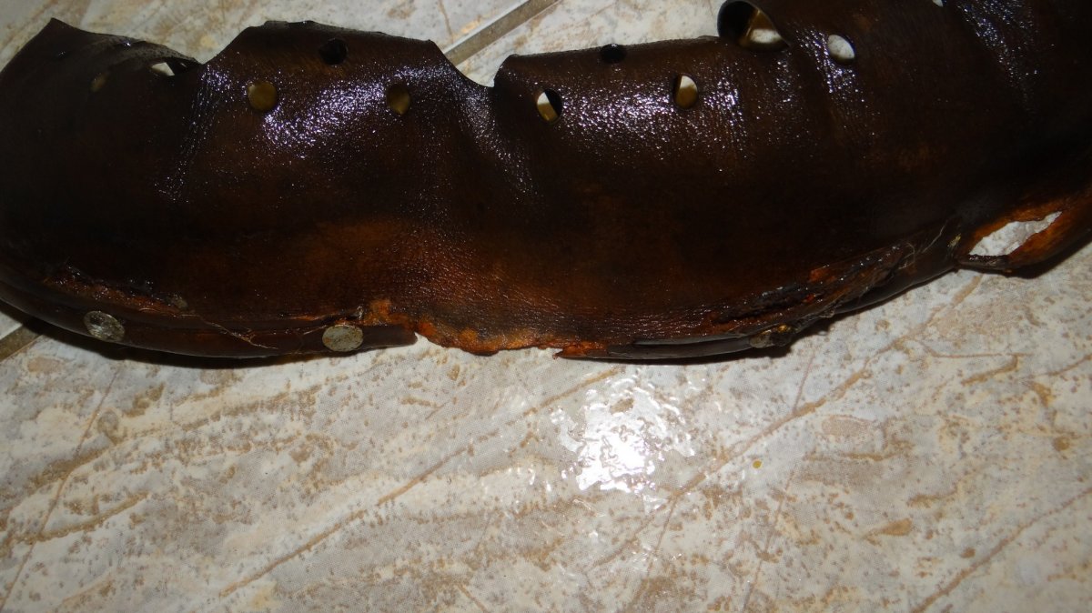

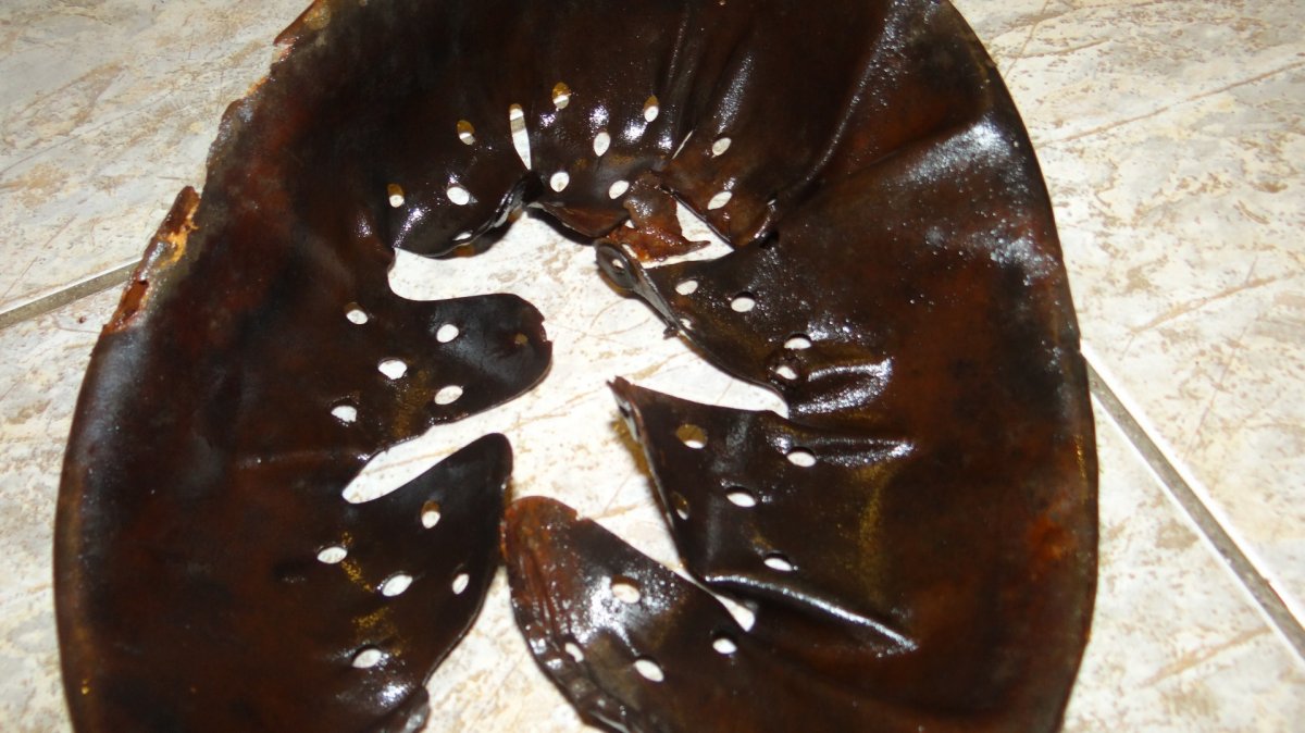

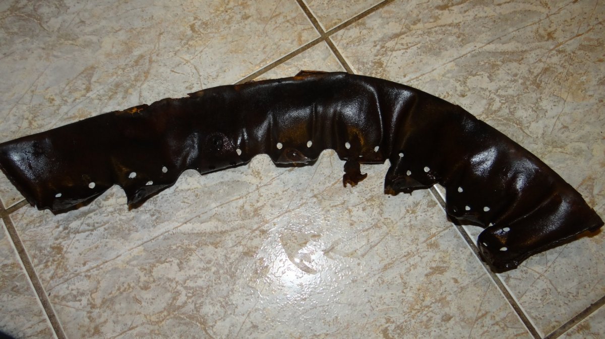

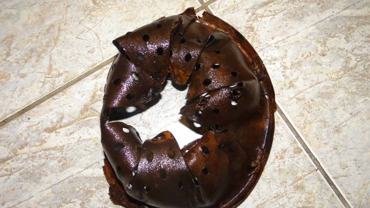

    Приветствую камрады, есть такая кожа,вчера из земли, лепестки мягкие, а края сухие и ломаются,можно ли как то реанимировать её или пациент мёртв?

    Вымачивайте пока в воде. Сначала нужно грязь убрать. Есть тема в разделе реставрации по коже. Дубление - пикелирование- жирование.

    То есть щас её просто положить в ёмкость с тёплой водой,так?

    Думаю грязь точно нужно убрать. А сухую кожу я увлажняю бальзамом-ополаскивателем для волос. Можно самый дешёвый. На makeup.ua вчера взял за 35грн 500гр банку. Но на красной не пробовал. С ув.

    Доброго времени суток. Спасал подшлем глицерином со спиртом была дубовая вся,розмягчилась,уже года три лежит и чувствует себя хорошо.

    Смесь этилового спирта (40%), дистиллированной воды (50%) и глицерина (10%),так было написано в статье про восстановление,у меня не было дистиллированной воды,раствор делал спирт и глицерин 90% спирта 10%глицерина.
