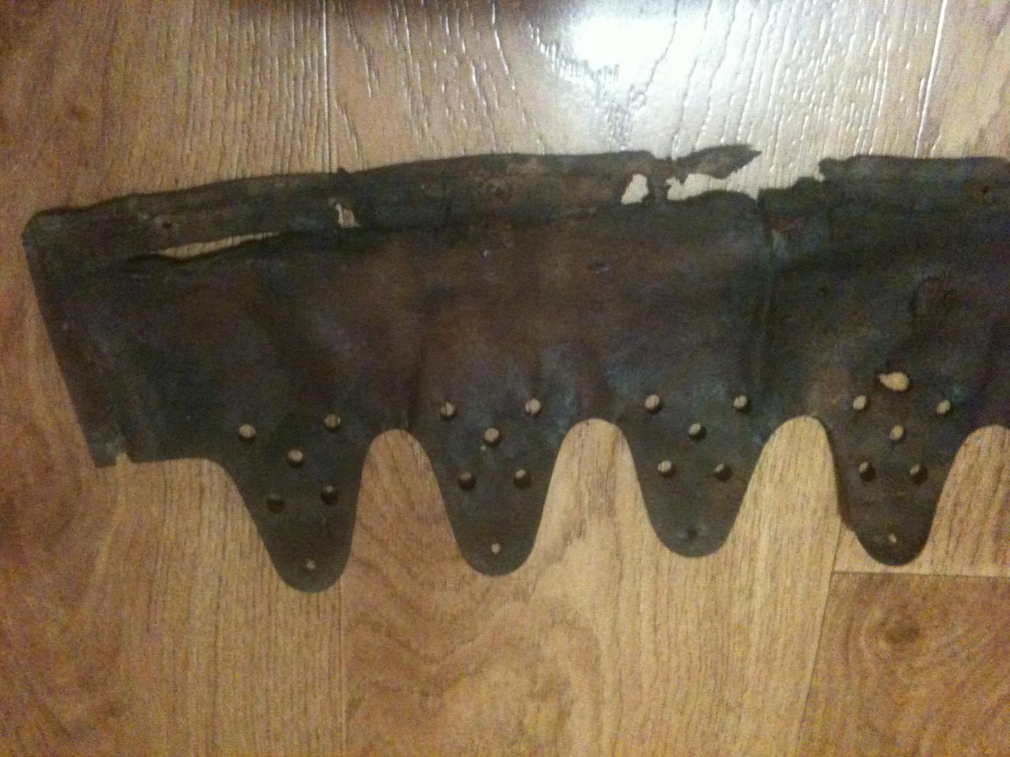

    В общем, кожа была помыта, пропитана кремом для рук, пролежала под прессом, вот такой у неё теперь вид.
    Много потерь... что делать, подшить новую кожу, или подклеить. Что вообще посоветуете?

    ну смотря что вы хотите с ней делать , если на полочку то я бы на каску и так поставил

    На полочку... но вдруг чёрт дернет когда нить попытаться попасть на реконструкцию...
    Что с ней можно сделать?

    На рекон она уж точно не годится.

    поддерживаю камрада по прямому назначению ее уже использовать нельзя а на полочку в самый раз. с ув.

    Подшивать нет, лучше подклейте недостающие фрагменты, только что- нибудь похожее подберите.

    Я тоже так думаю, только нужно "буковать" (не путать с быковать)- т.е. острым ножом снять на обоих частях кожи, у оригинала и у дотачиваемого куска, конусно примерно с расстояния 0.5 см. от края толщину в ноль, у одного с лица, у другого с изнанки, что бы при наложении одного куска на другой они составили одну плоскость. Ух... Сам офигел. Дед сапожник научил. Потом хороший клей, тиски и две доски. Я со старой кожей такого не делал, но с другой получается очень даже.
