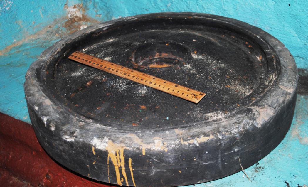

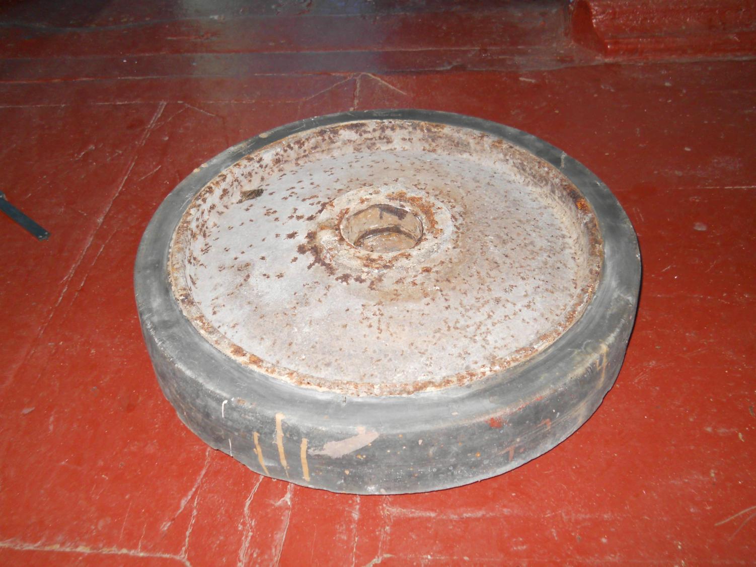

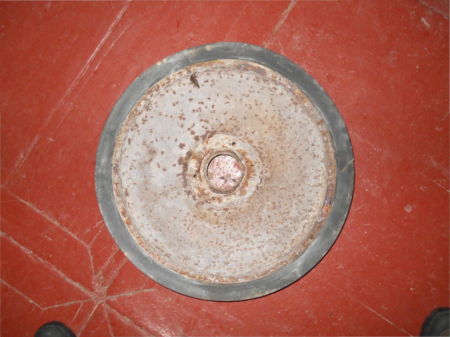

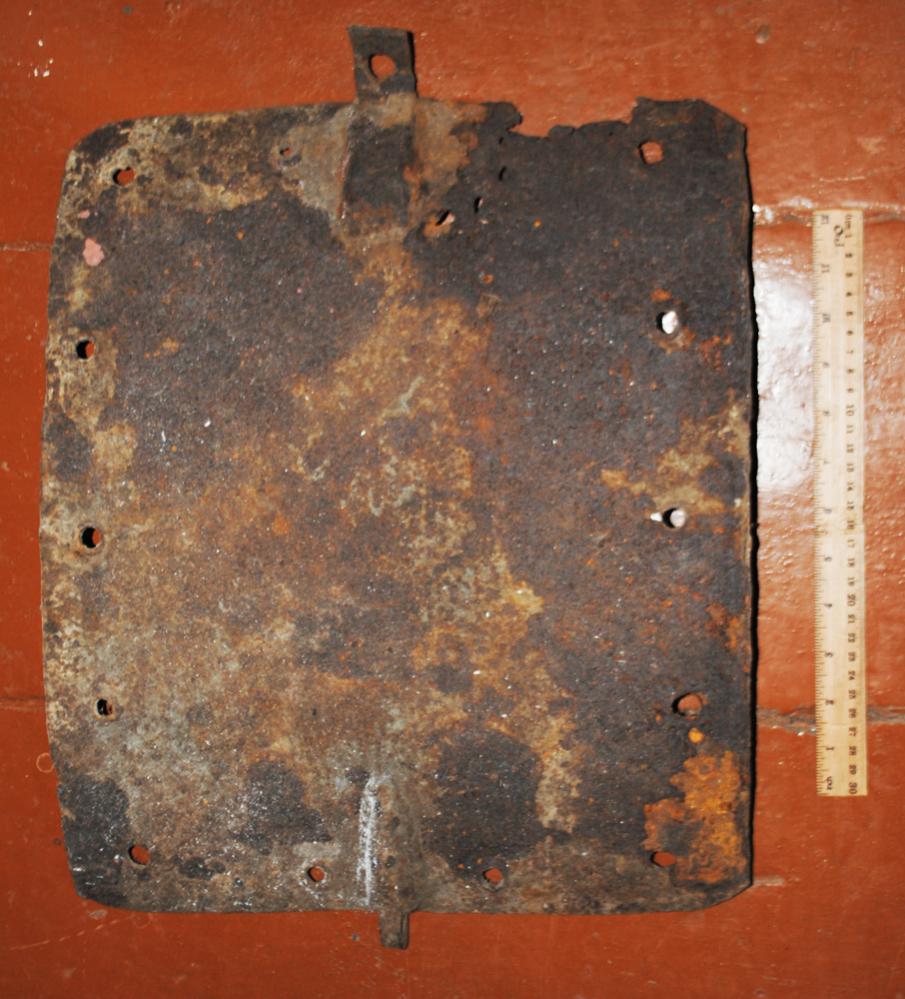

    Доброго времени суток. Только вернулся с народного музея с. Уланово, что в Глуховском р-н. В экспозиции обнаружил вот такие запчасти. Для масштаба использовал 30 см линейку. К креслу линейку забыл приложить, но что-бы понять масштаб - ширина половой доски 26 см. Хотелось бы узнать от чего эти запчасти?

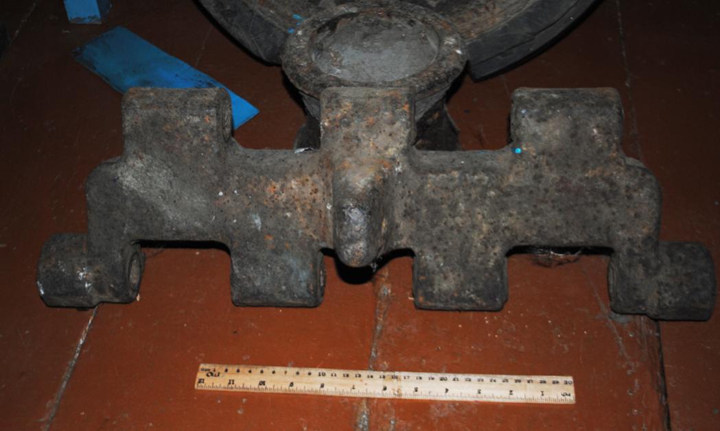

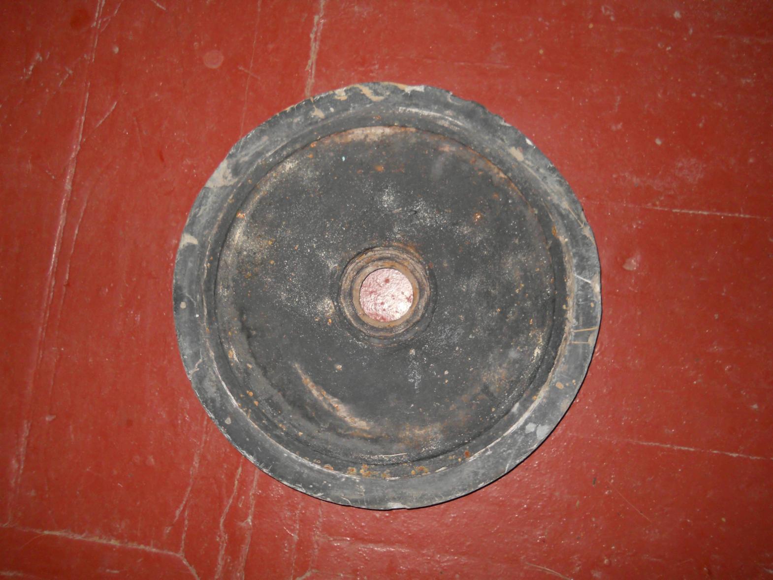

    на последнем фото трак Т-72, с резино металлическим шарниром похоже
  4. Tom Raider
    Tom Raider Oberfeldwebel
    685
    Катки на Т-2 похожи

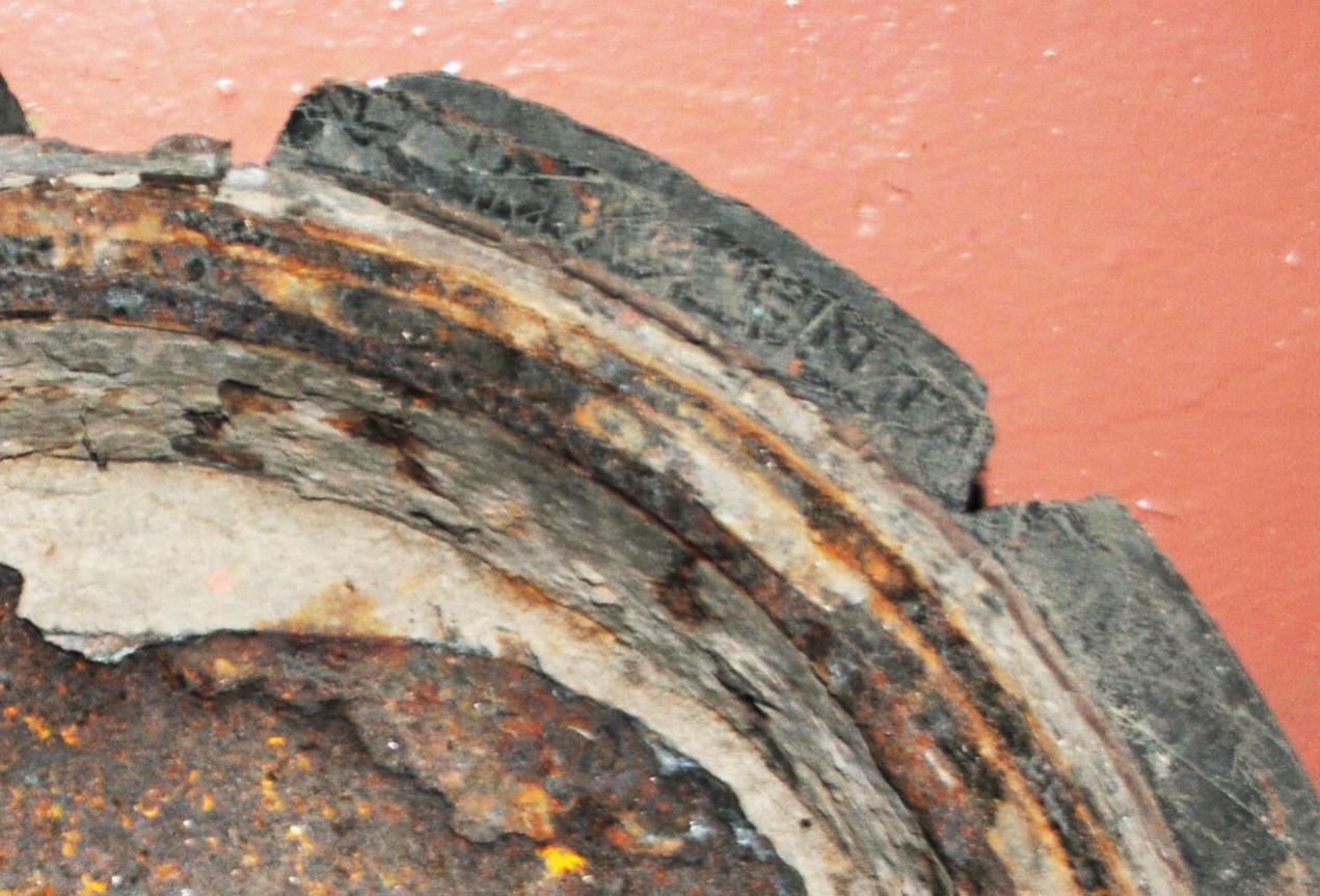

    О Бог ты мой, ладно катки от Т-2 в музей приволокли, а откуда трак от Т-72 взялся:)!!! Я и видел на резине катков латинскую надпись, но постеснялся стереть вековую пыль (как ни как музей). В следующий раз обязательно перепишу.

    Можно не переписывать вот она - CONTINENTAL

    каток от Т-40,60,70 или СУ на их базе

    Резиновые бандажи Continental... Это был поставщик НаркомТанкоПрома?
    ТС! Есть ли еще "цифробуквы" на резиновом массиве? Размерность, номер?

    Я так понимаю речь идет о первом катке, а вот континенталь
    надпись на втором!

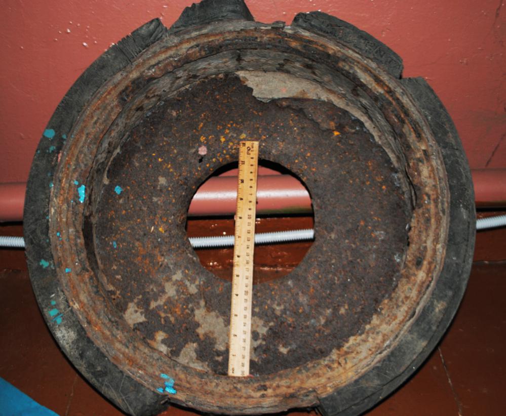

    1й каток покажите с другой стороны.
  11. Mera
    Mera Stabsgefreiter
    360
    Украина г. Глухов
    Уважаемые комрады, я бы с радостью показал фото со всех ракурсов, но увы это все что есть:( В музее лежат как ни как, постеснялся трогать экспонаты.

    и где тут, и хто тут увидел Continental? :smile_17:
  13. Tom Raider
    685
    :smile_17:См. фото №2
  14. Mera
    Mera Stabsgefreiter
    360
    Украина г. Глухов
    Continental
    Еще раз извиняюсь перед всеми, за качество фоток, но если присмотреться в верхней части катка, что на фото№2 просматривается несколько латинских литер ENTA
  15. Окруженец
    Окруженец Stabsgefreiter
    348
    город Сумы, Украина
    Именно континенталь!!!

    Котки
    Доброго времени суток. Решил не плодить новую тему. Удалось переписать надписи на катках. Итак, каток с рваной резиной в некоторых местах имеет потери надписи, по этому все прочитать не удалось.С одной стороны идет надпись: . №785. CON 550/98-446 С/22В1
    На обратной стороне: ENTA 6 3-446 №78
    Возможно этой информации достаточно, чтобы установить модель танка.
    Фото целого катка сделал еще раз. Только на одной из сторон на резине есть надпись : 515/104
    Толщина катка 90 мм, диаметр внутреннего отверстия 70мм, а диаметр шайбы с дырками 140мм.
    Буду очень благодарен за вашу помощь.
  17. ShtuG
    ShtuG Oberfeldwebel
    1.106
    Киев,Украина
    трак может от 54-ки,55-ки (нужно мерять)но никак ни от т-72
  18. INick
    INick Stabsfeldwebel
    2.107
    Санкт-Петербург
    А они отличаются? Если брать об. 172/172А/184, то траки одинаковые и аналогичны тракам об. 155/166 (B=580, t=137). Более того, с заменой венцов допускалось использование гусениц с ОМШ.
  19. ShtuG
    ShtuG Oberfeldwebel
    1.106
    Киев,Украина
    Разница в пальцах и втулок под них(граненые и круглые соответственно)
  20. INick
    2.107
    Санкт-Петербург
    Re: Котки
    Т-60/70
  21. INick
    2.107
    Санкт-Петербург
    А на каких машинах и в какой период применялись круглые пальцы гусениц с РМШ? Задаю вопрос потому, что гусеница с РМШ пошла в серию на Т-54/55/62 с 1974-го, а в 1980-ом на ТРЗ во Львове я сам забивал шестигранные пальцы в 55-ые "ленты".

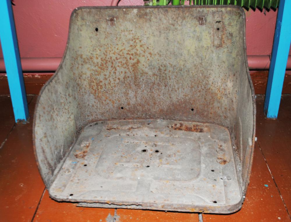

  22. alligator 17
    alligator 17 Schütze
    20
    Латвия
    Кресло ранней модефикации от американского Dodge WC-51 ,он же Додж 3/4. Поставка по программе лендлиза в Красную армию.

    Может Вы и правы-у меня в училище все 62-были с гранеными пальцами
