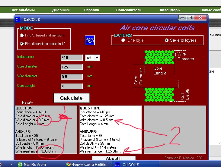

  22. 1985demon66
    1985demon66 Leutnant
    Вот Вам ссылка. По ссылке найдете калькулятор. (где-то в 8 посту) введете свои параметры и считайте http://www.md4u.ru/viewtopic.php?f=36&t=2315
    Кстати замеряйте сопротивление своего датчика там должно быть до 2-х Ом.

  25. 1985demon66
    так вы калькулятор скачайте и пересчитайте по тем параметрам, что Вам необходимы. Как видите под такую частоту провод 0.3 дает очень великое сопротивление и прибор может работать не корректно(вариант №1). При утолщении провода сопротивление более менее подходящее(вариант№2).
    Если не секрет почему именно такой маленький размер кольца? Пинпоинтер?
    Где-то валялась у меня катушка от антенны сигналки диаметр примерно 90 так ее чувствительность где-то 7 см на монетку и глубже никак. Чем больше диаметр датчика тем больше глубина обнаружения.
