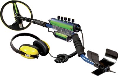

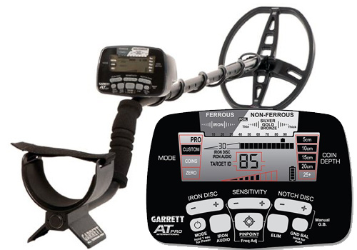

    А как же народ ходит с металлоискателями прям по воде на море и ищит?
    Приборы просто в два три раза дороже . В них спец настройка для соли или для пляжа как у деуса хр. Грунт баланс изменен усиление минимальное итд.
    50т
    30т
    15 т
    34т
