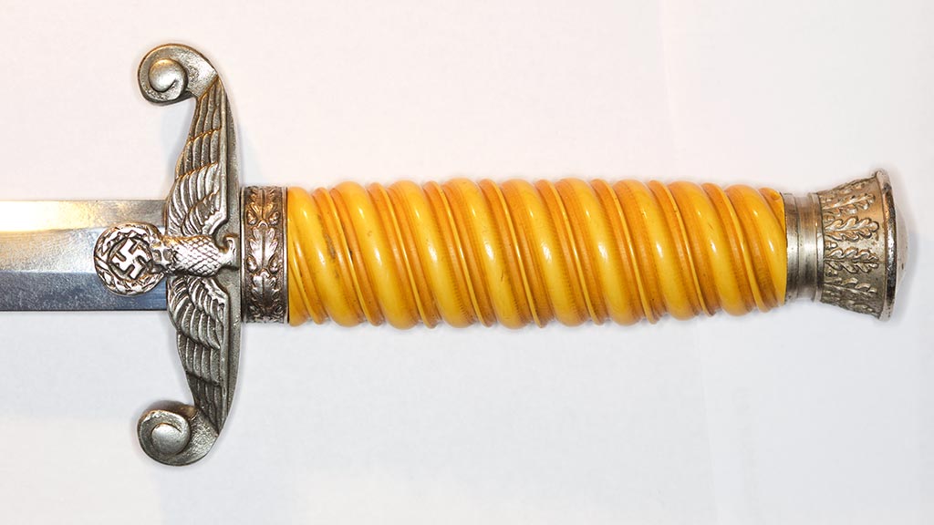

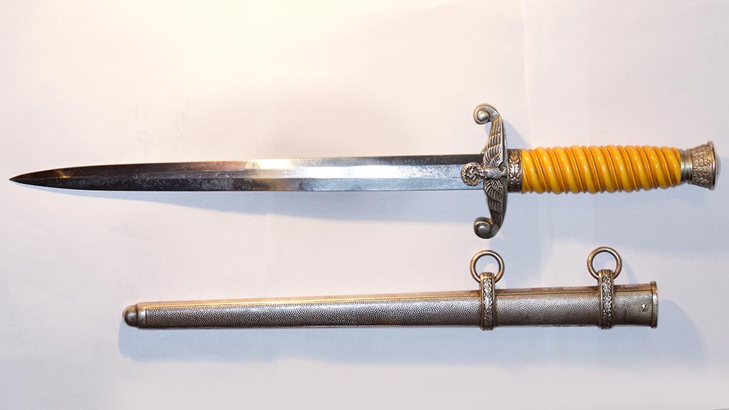

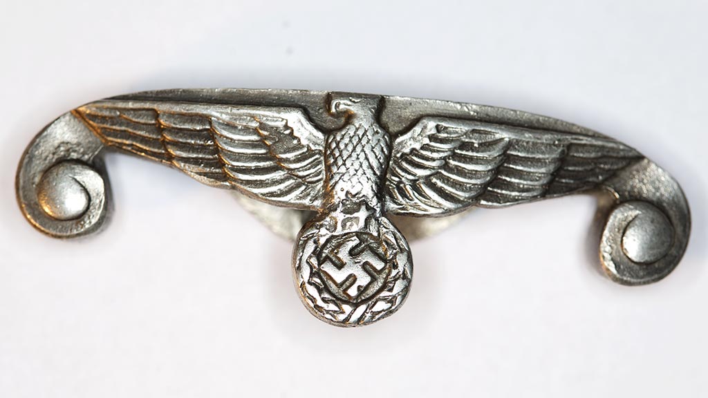

    Доброго времени суток уважаемые коллеги! Прошу вас помочь в определении подлинности этого корта.
    Заранее благодарен всем ответившим. С ув.

  3. Ievgen721
    Ievgen721 Stabsfeldwebel
    1.632
    Charlotte NC USA
    все хорошо.

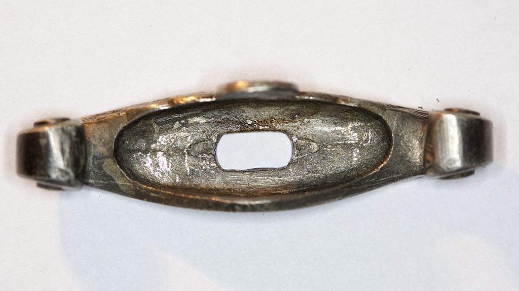

    Гарда точно - НЕТ.
    Дешёвейшее литьё!

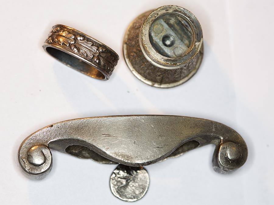

    Возможно я ошибаюсь, но мне видится реставрация на граде (свастика) и навершие, такое ощущение что новодел. Подтвердите или опровергните плиз

    Навершие - норма. Только делайте фото в обычном ракурсе, чтобы голову не сворачивать(((

    А что Вы имеете ввиду литьё? Гарда? Мне кажется там реставрировалась свастика, высверливалась. Или Вы считаете современное литьё?

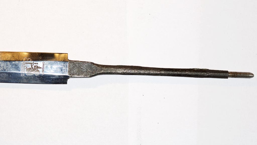

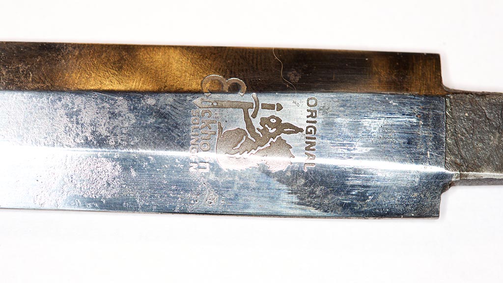

    И что Вы скажете по клинку?
  9. Kollekzioner
    Kollekzioner Major
    4.612
    где-то в центре Европы
    Я своё мнение высказал, считаю, что вполне понятно.
    Написал после слов Евгения "все хорошо." - "Гарда точно - НЕТ. Дешёвейшее литьё!"
    Могу повторить.
    ГАРДА - литьё!!!
    Подождём специалистов.
    Но смотрите не только на свастику. Где у орла "череп"?
    Сточили? :D
    Остальное в порядке ИМХО. И КЛИНОК ТОЖЕ!!!

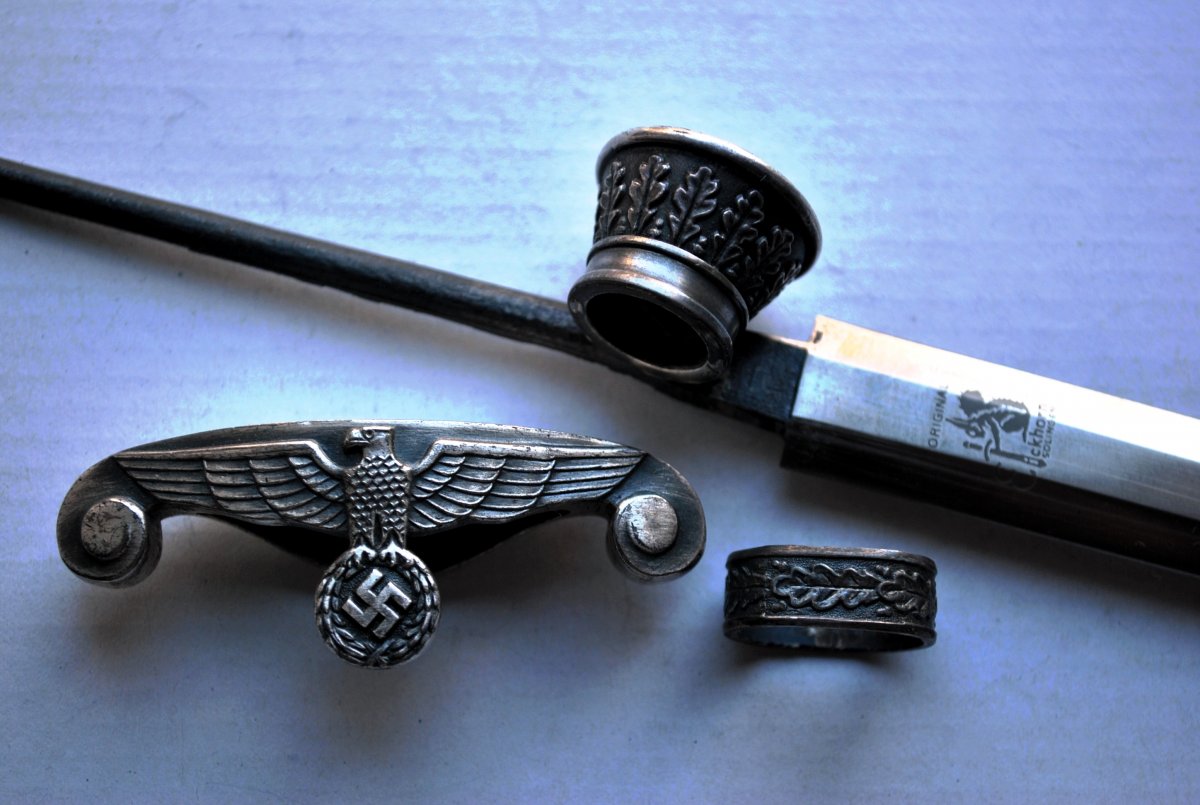

    Ну вот ещё, для удобства... сравните сами!

  12. Ievgen721
    1.632
    Charlotte NC USA
    Да гарда фуфел,но делалась с оригинала,ваша гарда Ув.Kollekzioner не этого производителя!У Еикхорна верхний ряд перьев на крыльях похож на зубцы шестеренки,по тому и прощелкал я, простите,зрение с возрастом уж не то.
    Останнє редагування: 2 гру 2017
    Kollekzioner подобається це.
  13. Kollekzioner
    Kollekzioner Major
    4.612
    Я фото поставил для сравнения деталировки, а не в качестве "исходника" для гарды ТС.
    Конечно, любая копия делается с оригинала, а если нет, то это не копия, а фантазия...
    Просто не хотел тянуть фото из и-нета, вот поставил свою.
    По поводу того или не того производителя - не знаю, и никто ИМХО не знает, кто что выпускал (из деталей) и кому продавал.
    Кооперация была среди производителей.
    Конечно, принято считать, на основе статистически часто встречающихся БЕЗВОПРОСНЫХ предметов, сбор родной или нет...
    Но мы не в ту сторону отклонились от темы.
    А у ТС слишком уж плохое качество гарды, чтобы сомневаться. Кроме деталей полно "наплывов" литья кругом.

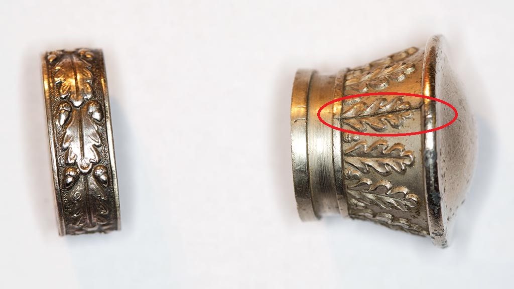

    Навершия тож бачиться що не хороше
  18. Ievgen721

    меня смущают слишком острые грани, как будто только-что выточены, обычно они сглажены.

    По фото этого не видно.
    Потом попробуйте выточить навершие, как Вы это представляете? И как думаете, почему там шов?
    Я не вижу, по крайней мере, на фото никаких проблем...
    Может, у камрада LarGo есть аргументы???
    ТС, сделайте ещё фото, раз есть сомнения, сбоку (не лёжа) и сверху!

    доп. фото навершия
  22. romarios
    romarios General-major
    52
    20
    75
    7.522
    Оригинальное навершие.
