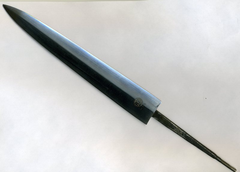

    4.609
    г. Винница

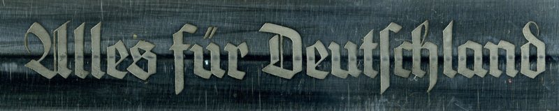

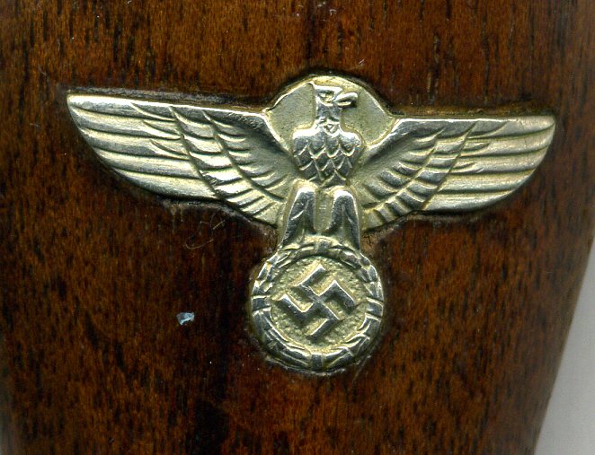

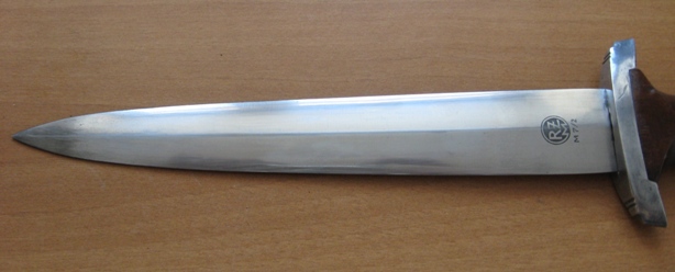

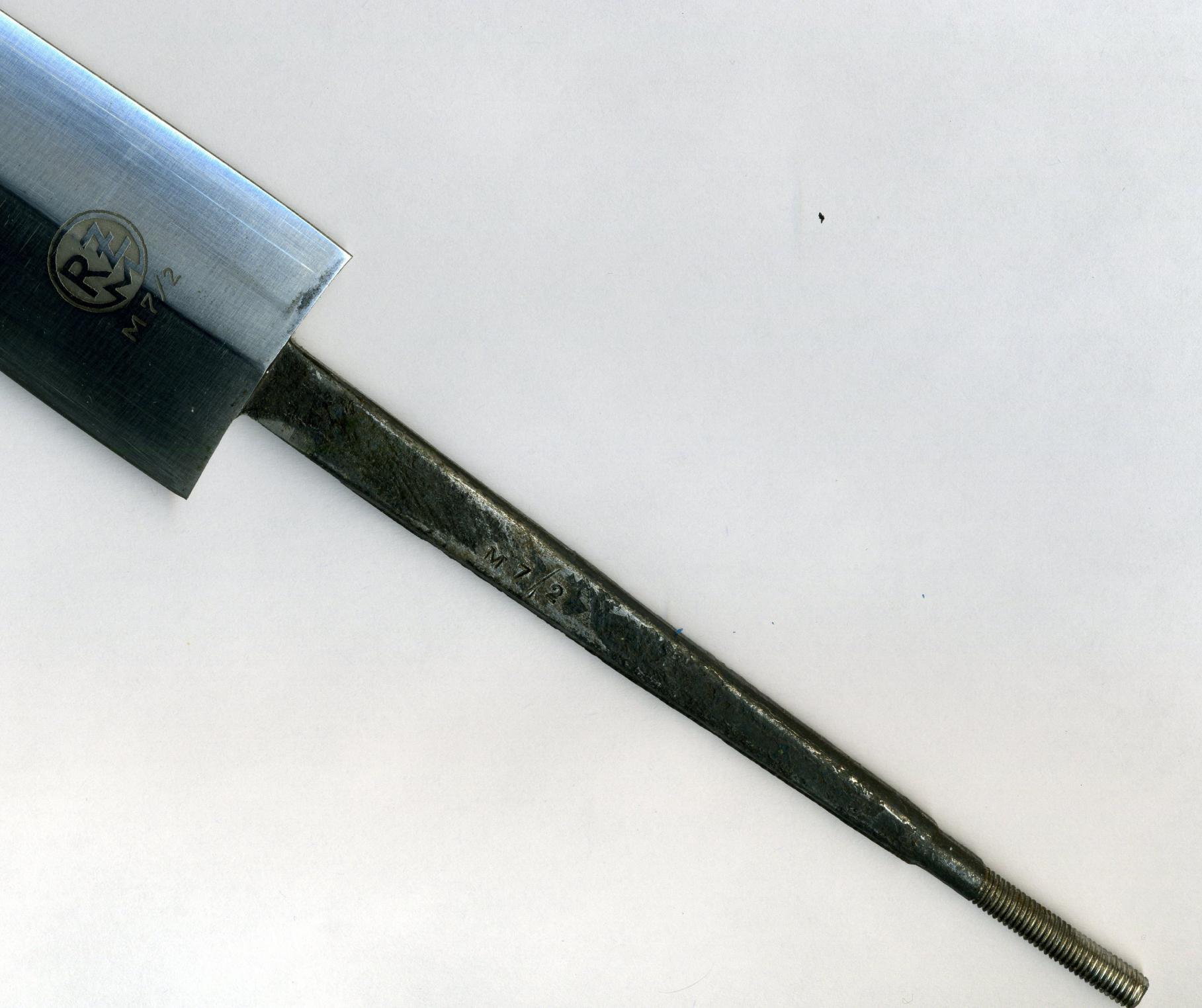

    Какая толщина хвостовика возле лезвия ??
  8. урк
    урк Leutnant Клуб взаимопомощи
    6.082
    сохран просто супер!!!!!!!!!!!!!!!!!:smile_12::smile_12::smile_12:
    вітаю з таким кортиком.:)
  9. Сергун
    Сергун Stabsfeldwebel
    2.406
    Афины Греция
    Лео!Это как?Может я чего то не понимаю:confused:(без подъ....ки),вполне серьёзно!
  10. Сергун
    2.406
    Афины Греция

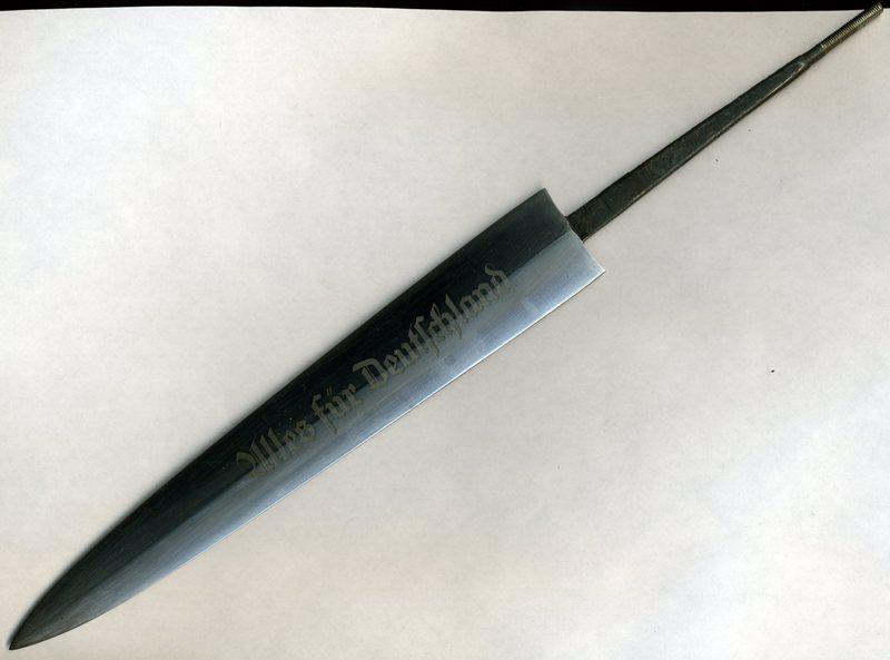

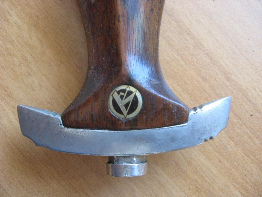

    Mike!Если есть возможность,поставьте предмет в разборе!Интересен хвостовик и гарды!Не корысти ради,а ради истины-сборняк,аль нет!

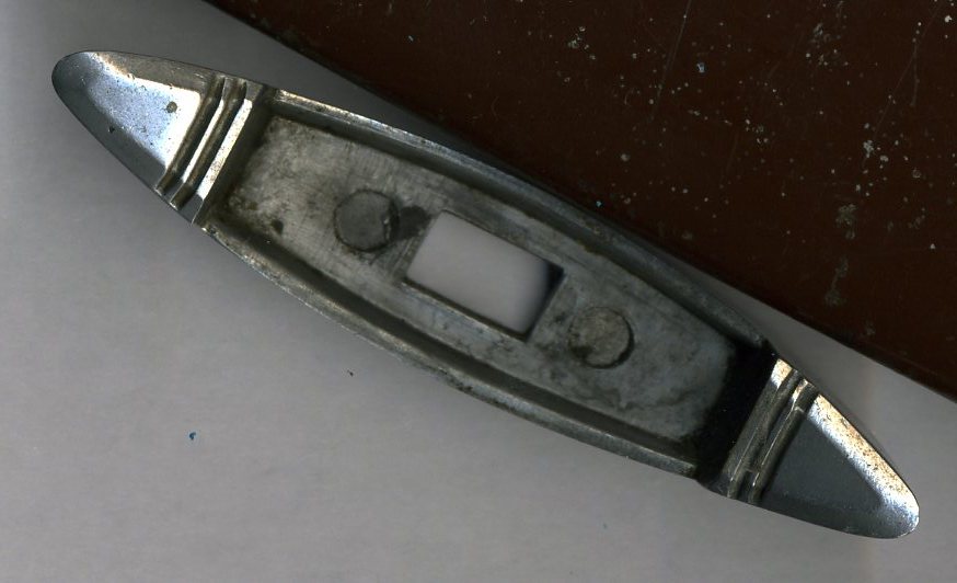

  11. mike1974
    mike1974 Gefreiter
    95
    МОСКВА
    доп.фото

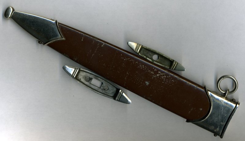

  12. mike1974
    mike1974 Gefreiter
    95
    МОСКВА
    фото
  13. LeoT
    LeoT Oberfeldwebel
    4.609
    г. Винница

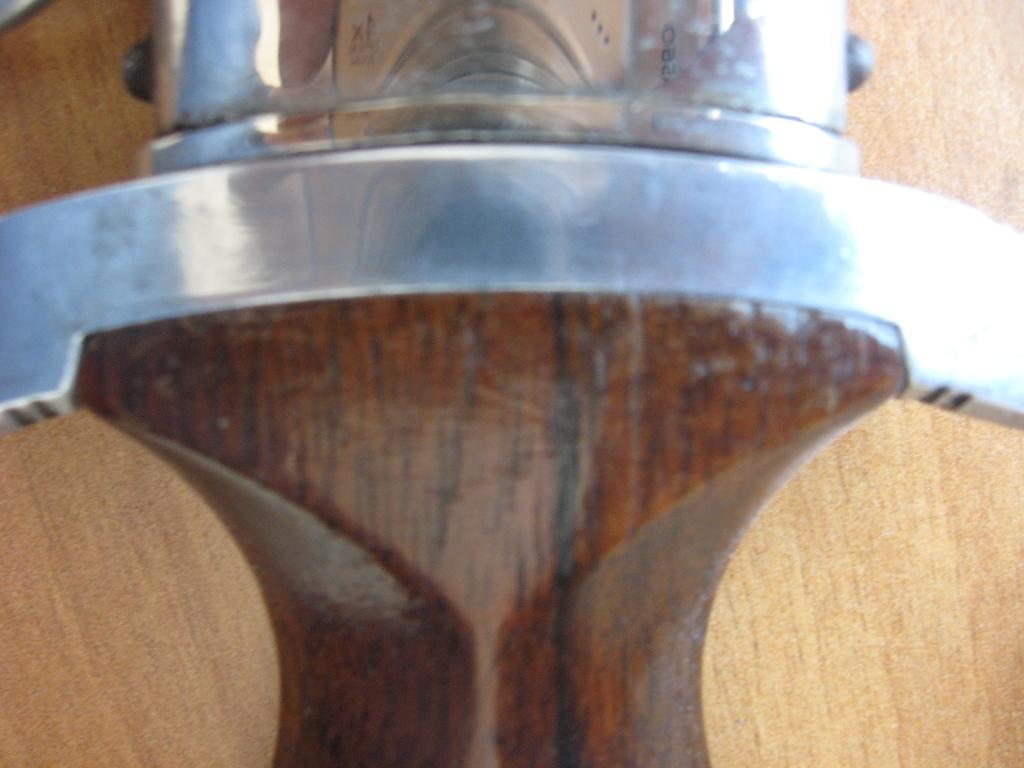

    Нижнюю гарду крупным планом,аверс,реверс,плз.

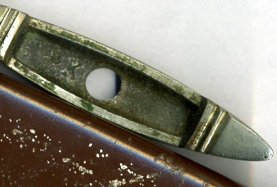

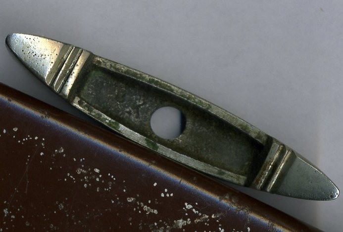

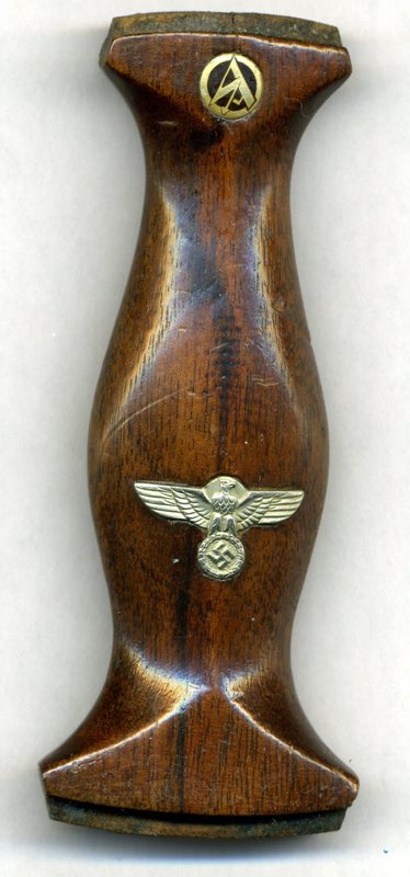

  14. klemm2
    klemm2 Stabsgefreiter
    836
    Украина.Донецк
    Кортик производства Emil Voos . По идеи внутри гард должны стоять (P.)( A.).Нижняя гарда Spitzer (их использовали и другие производители но Voos в списке нет ).Интересна рукоять не частый лак использовал Kober ,что интерестно маркировка внутри гарды (К) тоже подходит Kober. Данные взяты из Фишера.Кинжал позний выпущеный в кол-ве 3000. Я думаю что Voos мог заказать запчасти у других производителей .Уже доказано что у Фишера не вся информация . Но христиматийный кинжал не получается.
    С уважением.
  15. klemm2
    836
    Украина.Донецк
    Р.S. Что совсем не нравица так то что нижняя и верхня гарда разных производителей.
  16. Сергун
    2.406
    Афины Греция
    Виталий!А откуда инфа по количеству поздних:eek:Что уже кто то список сделал?
  17. klemm2
    836
    Украина.Донецк
    Сергей я извеняюсь немного не коректно написал . Voos всего выпустил по Фиширу 3000 экземпляров . Сответственно позних и того меньше .
  18. klemm2
    836
    Украина.Донецк
    Нашел нижняя гарда подходит для Voss !!!
  19. Сергун
    2.406
    Афины Греция
    В смысле,прав?Вон Виталий всё раскопал:)Согласно результатам его раскопок,можно говорить с большой долей уверенности,что предмет не сборный!
  20. Wolgadeutscher
    Wolgadeutscher Гешефтмахер
    8.522
    Санкт-Ленинбургъ
    а в чём прав то? никаких предположений не поступало :)
    по гардам вроде может быть ок, они не обязаны были быть на этом кинжале какого то только одного типа.
  21. LeoT
    LeoT Oberfeldwebel
    4.609
    г. Винница
    Ладно,ждём нижнюю гарду,аверс,реверс.
