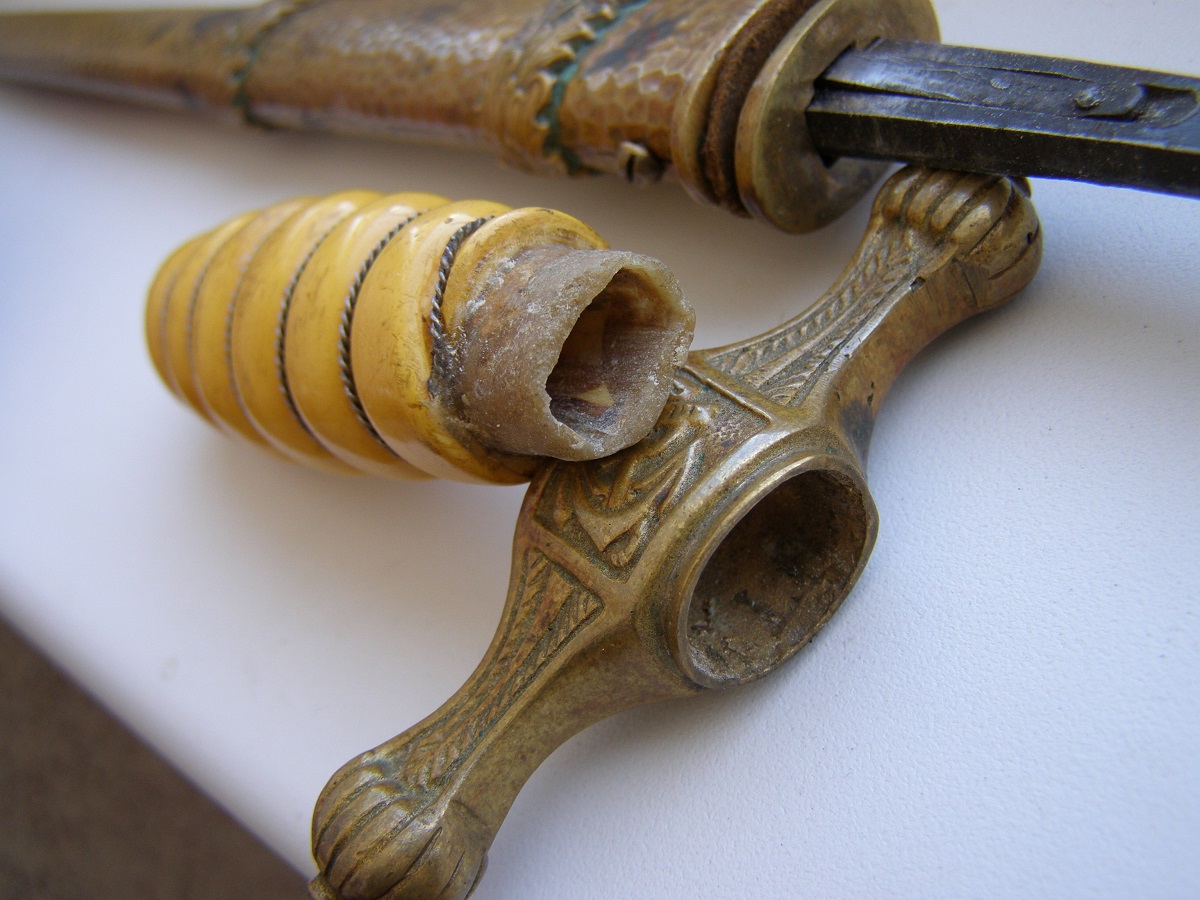

  19. Kollekzioner
    Kollekzioner Major
    4.612
    где-то в центре Европы
    Так может и не быть похоже на дерево, обтянутое целлулоидом.
    Я встречал вместо дерева наполнитель под целлулоидом, ПРАВДА!, не у кригсов, а у "люфтов-2",
    смотри справа
    Ещё может быть или тролон, или кость.
    ИМХО - блестит как-то слишком, как полированная кость.
    И как сказал ТС, ремонт. На эпоксидную смолу тоже мало смахивает... хотя х.з. - всё зависит от пропорций и сорта.
    Останнє редагування: 10 кві 2018
    romarios та LEON 53 подобається це.
  20. Ievgen721
    Ievgen721 Stabsfeldwebel
    1.632
    Charlotte NC USA
    Не могло всего этого быть на этом конкретном кме 1938 имхо.так же могу добавить -белые рукояти к лв и пехам с наполнителем из дерева делались после вов в германии а это уже факт.
    Останнє редагування: 11 кві 2018
