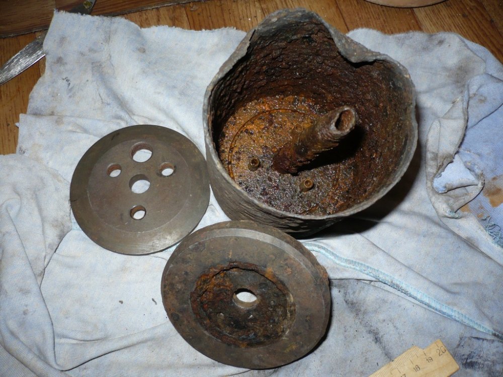

    И остальные детали к ней?

    5. Плата для самостоятельной сборки всем известного импульсного металлоискателя White's SurfMaster...

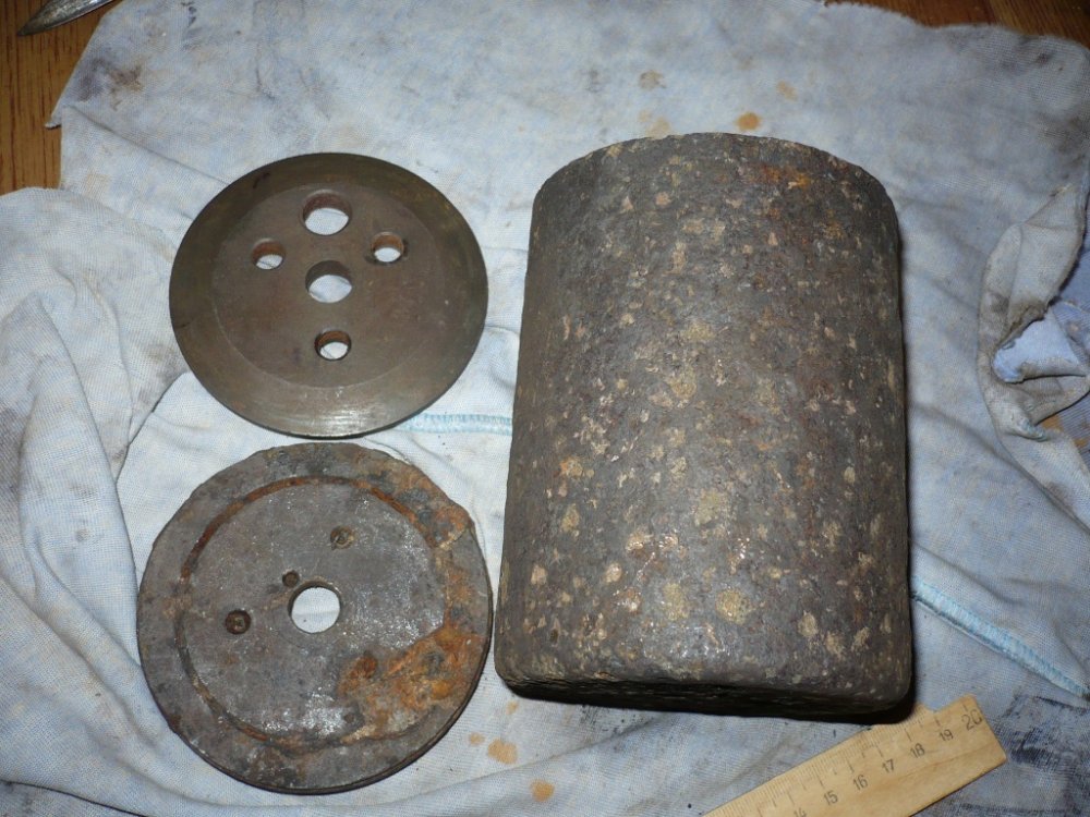

    какие размеры корпуса?

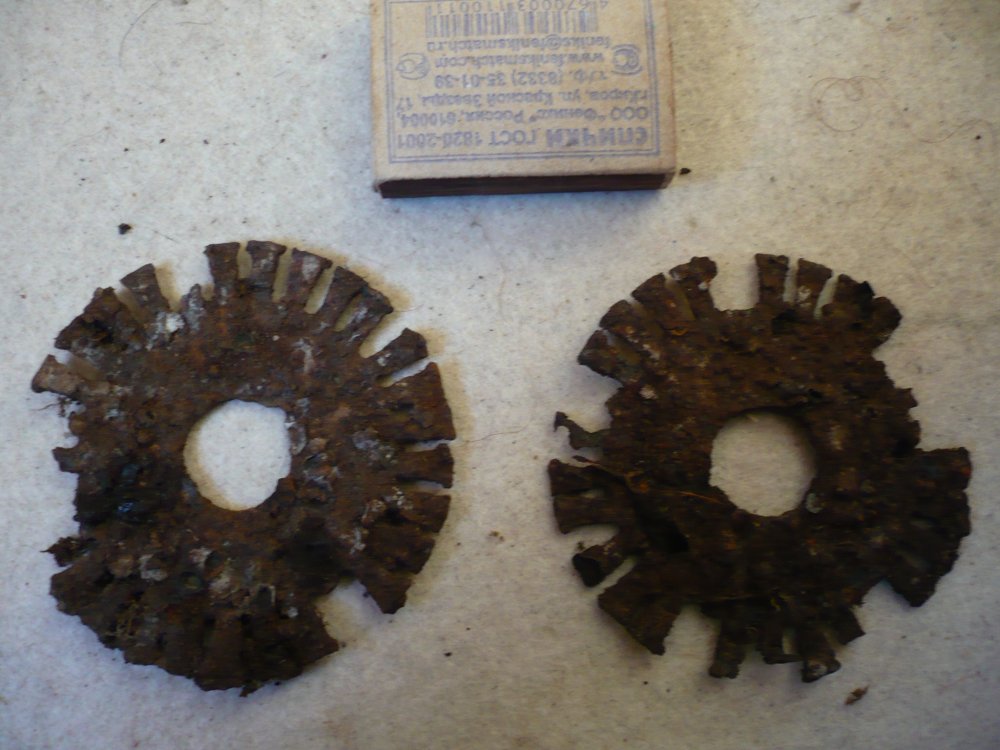

    что-то "звёздочка" на втором фото смущает. как оно всё выглядело изначально?

    Высота стакана -130мм, диаметр - 105-110мм,
    Диаметр крышки -около 110мм.
    Диаметр звездочек -75 мм,
    Отверстие в звездочке - 18мм
    Все было найдено в радиусе 3м.

    Сорри, а "голову" и стакан поподробнее можно?

    Это Вам, профессионалам, все понятно с первого взгляда. И то, что для меня уникальная находка, для Вас - хлам :D. Да, я предполагал, что это S.Mi.35, но не был уверен:
    1.Размеры корпуса сразу и не найти ( до сих пор не нашел), хотя фото в сети достаточно.
    2.Крышка вызвала сомнения, раньше видел живьем, но немного не такая, и, действительно это оказалась не крышка, а нижнее основание от другого экземпляра ( фотографий этого основания в сети найти мне не удалось, только единственно по схеме Джонни и разобрался).
    3. По звездочкам, думал ,- мало ли какие-нибудь сепараторы, но, похоже, совсем от другого устройства.
    Думаю, что по "??" разъяснил свои затруднения.

    Была аналогичная мысль. "звёздочки" чуть (но только чуть) напоминают элементы фильтра Куно.

    Теперь уже после чистки, все замочено.
    Это однозначно S.Mi., звездочки могли оказаться там случайно.

    Звездочки это штампованые из трансформаторного железа пластины из которых набирают якоря электдвигателей

    Похожи, да. Тогда низкооборотный двигатель, например электростартер - много "полюсов" у якоря. :)

    Это не болгарская мина и не БШФ. Я тоже думаю,что это от электродвигателя. У БШФ другая конструкцию,ну а про болгар сами понимаете. чтобы сравнить с немецкими шпрингами - нужны размеры внутреннего стакана. К тому же нет отверстий для винтов на крышке.
    Какое дно у стакана? видно эту крышку,но нет дна.

    Это, однозначно, мина! И скорее всего SMi35. Я виноват, что в нетерпении скинул плохие фото. Почищу, замерю, сфотографирую, выложу результаты... Спасибо всем ответившим и за помощь, у кого не пропал интерес,- обязательно результатами поделюсь.

    Верхней крышки нет, как оказалось, найденная - еще одно основание. Если это SMi 35, то у меня есть где-то верхняя крышка, есть тройники и двойники, несколько подходящих взрывателей, так что для нашего местного музея будет достаточно приличный экспонат:D

    Не дочистил до конца, все не хватает времени. Выкладываю пока то, что есть:
    диаметр стакана - 100мм
    высота - 127 мм
    Массивный диск, диаметр -97мм, действительно оказался вторым внутренним основанием.
    Верхняя крышка была найдена ранее, диаметр также 97мм, положена для сравнения.

    Шпринга! :)
