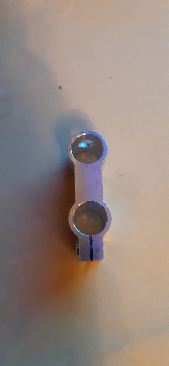

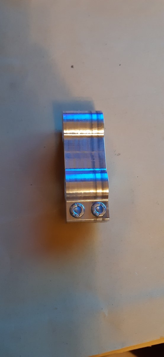

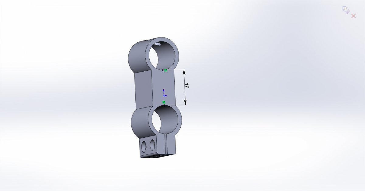

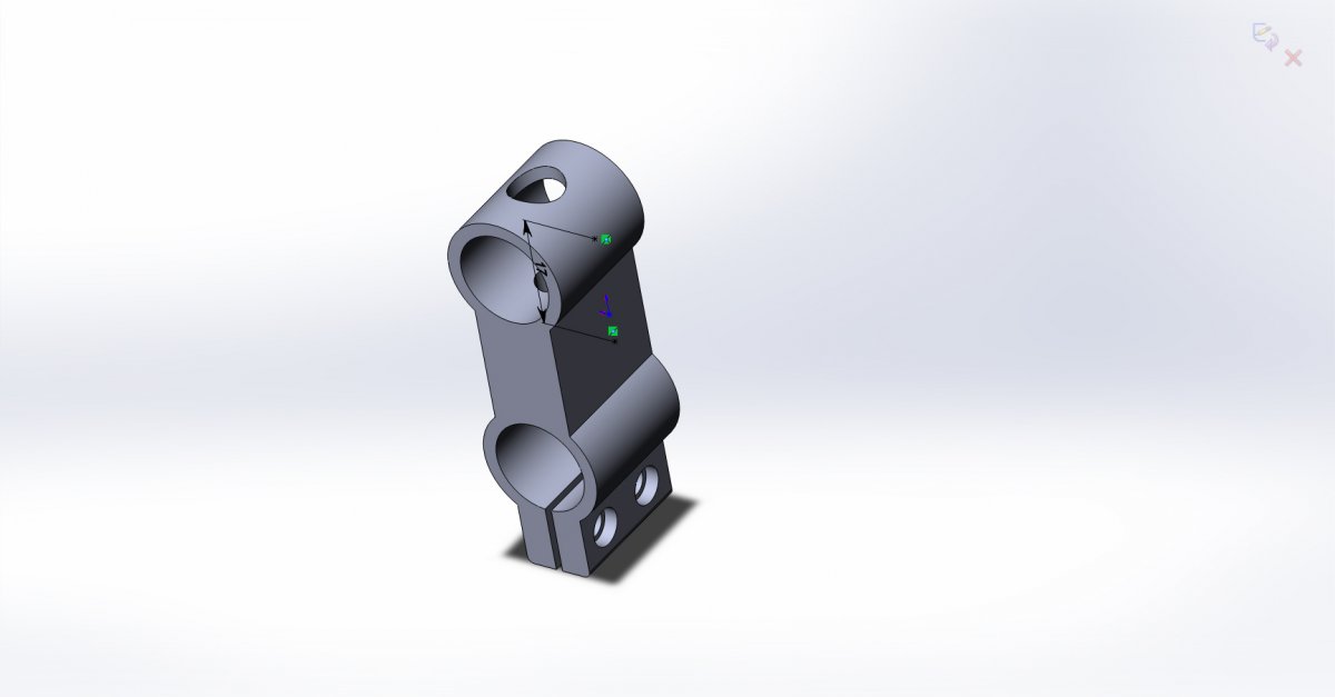

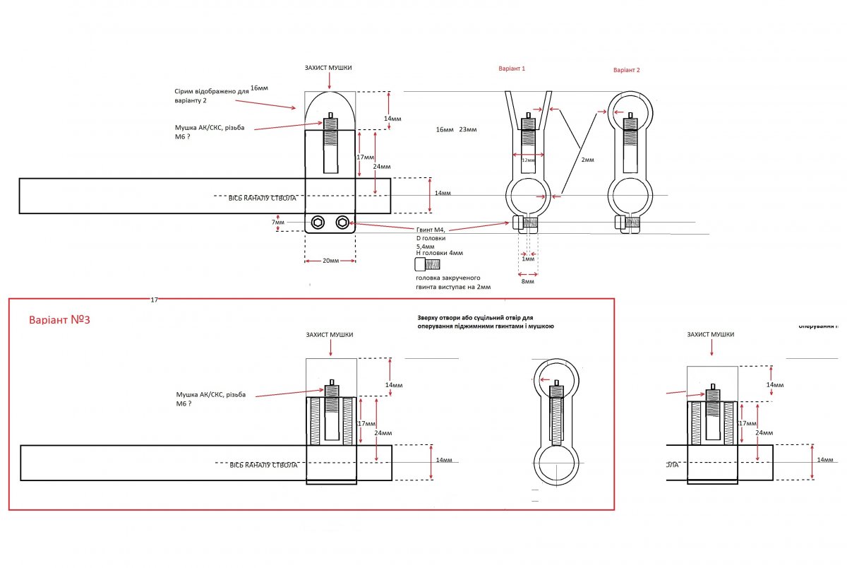

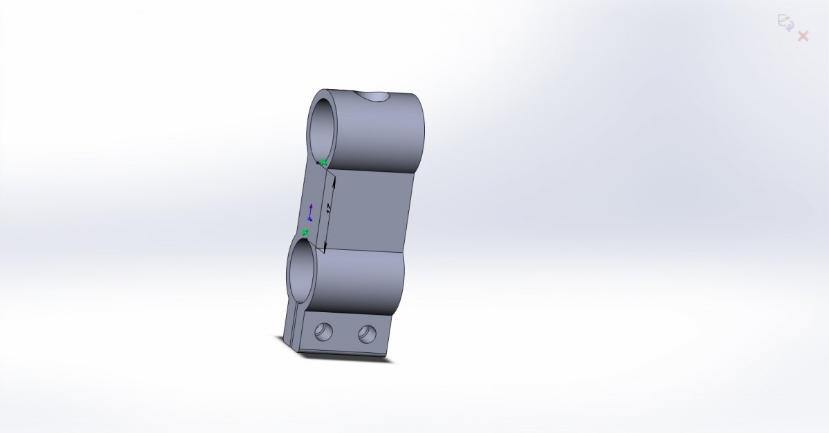

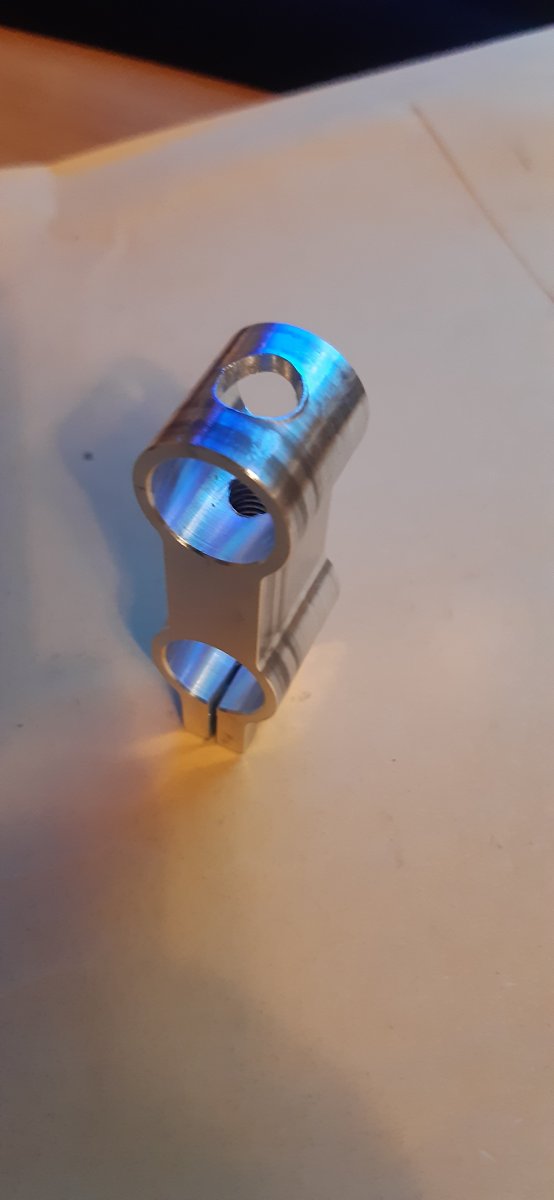

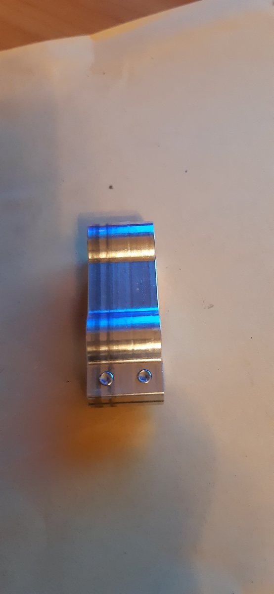

    корпус мушки+ мушка Для АК
    діаметр 14мм
    мушку фото добавлю в процесі виготовлення
    Болти під хомут мої 2 штуки м4
    Матеріал Д16Т без покриття
    Ціна 800 грн

    А как будет осуществляться регулировка мушки влево-вправо?

    Доброго дня, ні як тільки в верх і них а на штатному є регуліровка в право і ліво?

    Утречка! Есть безусловно, мушковод специальный имеется для юстировки, таблицы поправочные существуют. Ваше изделие красивое, но без боковой регулировки, извините, недоработано...

    Полагаю, что изучив конструктив оригинала (достаточно в руках подержать - ясно все будет), доработать Ваше изделие, труда не составит

    Ця стійка мушки робилася для використання в парі з регульованим по горизонталі ціликом, тому її конструкція не ускладнена непортібним функціоналом. Далі фото до анодування і після. У процесі передексплуатаційних випробувань, на про всяк випадок було виконано ще два отвори по бокам щоб більше світла потрапляло на мушку. Таким чином може бути виконана мушка під будь який ствол що не має механічних прицільних засобів. Роботою майстра я задоволений. Зробив те що просив клієнт і навіть краще) Раджу. IMG_20200826_235416.jpg IMG_20200826_235353.jpg IMG_20200913_133822.jpg IMG_20200913_133844.jpg IMG_20200913_133914.jpg IMG_20200913_134013.jpg IMG_20200913_134042.jpg IMG_20200913_174810.jpg

    Доречі, через те що я не знав що у мушок АК подібних різьба мушки М6х0,75, замовив М6х1, через це довелося виготовляти ще і саму мушку з різьбою що відповідає різьбі в стійці. Доречно було б замовляти відразу із різьбою під мушку М6х0,75 тоді вам підійдуть різноманітні мушки АК подібних , які можна купити як на цьому форумі (дуже не дорого)так і на інших ресурсах .
