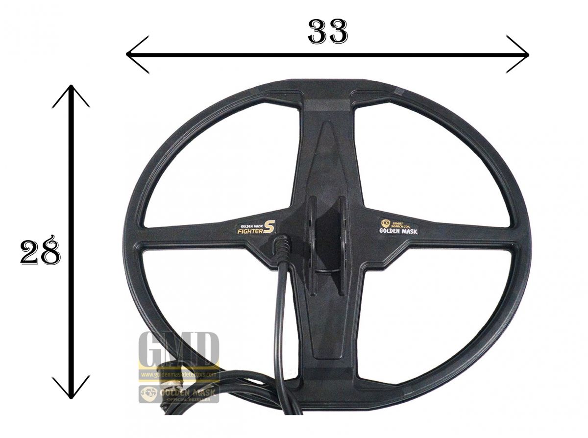

    Есть желание сделать катушку формой как у Fighter S но чуть шире 28х33. Для маски+поле самое то. Преимущество перед Spider лучше дискриминация и глубина. Для создания макета у konanp нужно сделать заказ на определенное количество корпусов
    Будет делаться заказ на 10 шт. корпусов ближе к новому году. Цена за 1 шт. 160 грн. (оплата после того как корпус будет готов)

    А не лучше ли будет сделать по длине 34 а по ширине 28? Что бы площадь сканирования была больше, вроде так логичней если катушка для поля?

    Не лучше. Ее и делать не надо было бы тогда, такие есть. Я уже написал почему. И на видео тоже показано. В длину нет смысла делать больше так как будет шумная соответственно потеряет глубину. Советую попробовать в деле так называемые "яйца" для понимания данной концепции.

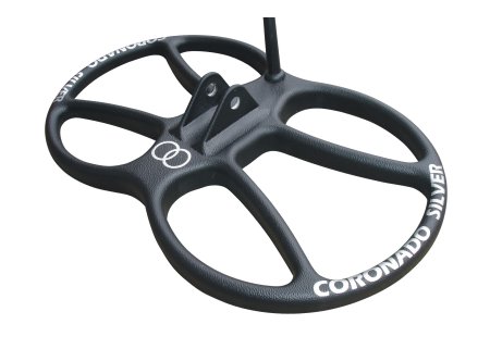

    "жопа" или "яйца",как угодно, так называют из за своей формы. И параметры ее тоже из за формы. У Fighter форма уже другая. Какой в ней смысл? Тогда уже в форме бабочки, там более округленные катушки.

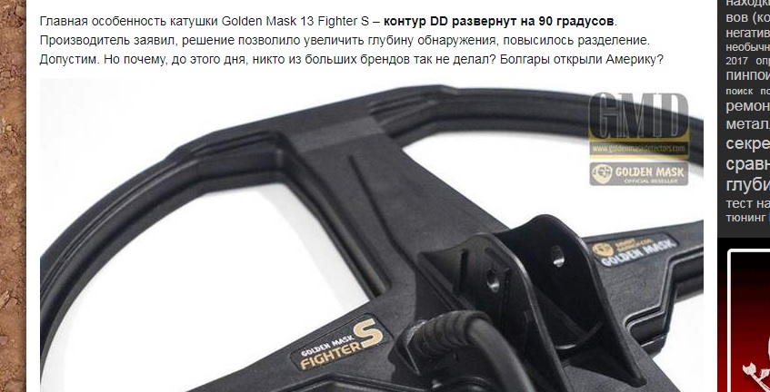

    Я затем, что Вы написали откровенную чепуху про тише и лучше дискриминация. Видео тоже "ни к селу ни к городу" прицепили. Вы хоть почитайте про эту катушку с видео - болгары написали, что - Главная особенность катушки Golden Mask 13 Fighter S – контур DD развернут на 90 градусов. Производитель заявил, решение позволило увеличить глубину обнаружения, повысилось разделение.
    Не в форме корпуса дело!!! Понимаете??? От Вашего предложения сплюснуть слегка катушки - не будет никакого эффекта.

    Вы что думаете я не читал это? И куда же контур ложится мастер? :) Рентген сделаю для вас оригинала когда приедет. Извинения принимаю если что. Вот прототип походу этой катухи и в однотоне с ней уже полноценно можно ходить будет.

    Про дифференциальные датчики слышали когда-то ? Никто пока на самом деле не знает что они там сделали. Не мои фантазии про 90 градусов - это болгар утверждения. Не я это нафантазировал - я только цитировал болгар и скрин с таким утверждением приложил с одного уважаемого ресурса.
    Но, Вы пообещали рентгеновский снимок этого датчика - вот тогда мы и узнаем диф-датчик там или просто разводняк очередной.
    Вот за снимок - будет благодарность.
    Вы никак не поймёте, что я трачу своё время на вас в попытке уберечь от ненужных затрат и пустых надежд на чудо в виде хорошей дискриминации и глубины от классического ДД датчика, только слегка сплюснутого.
