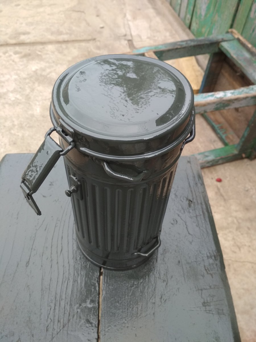

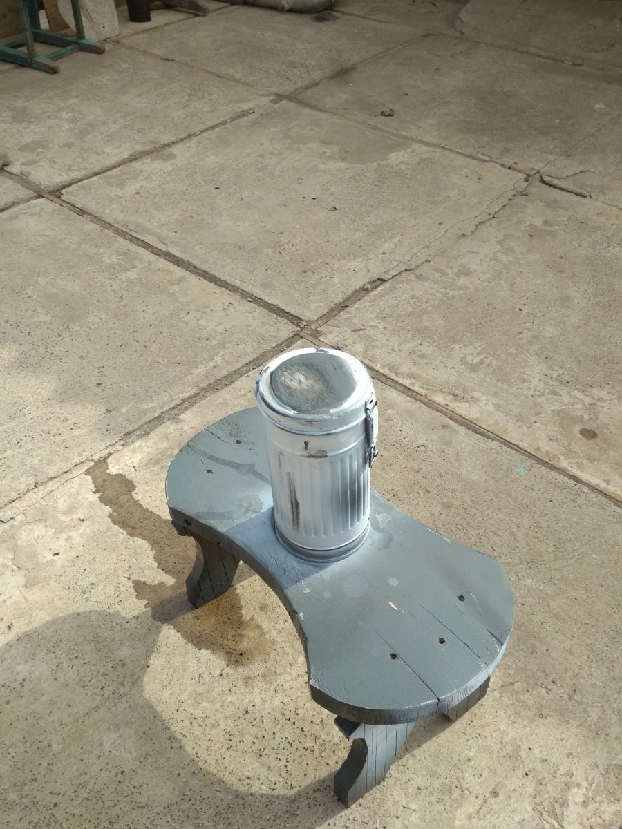

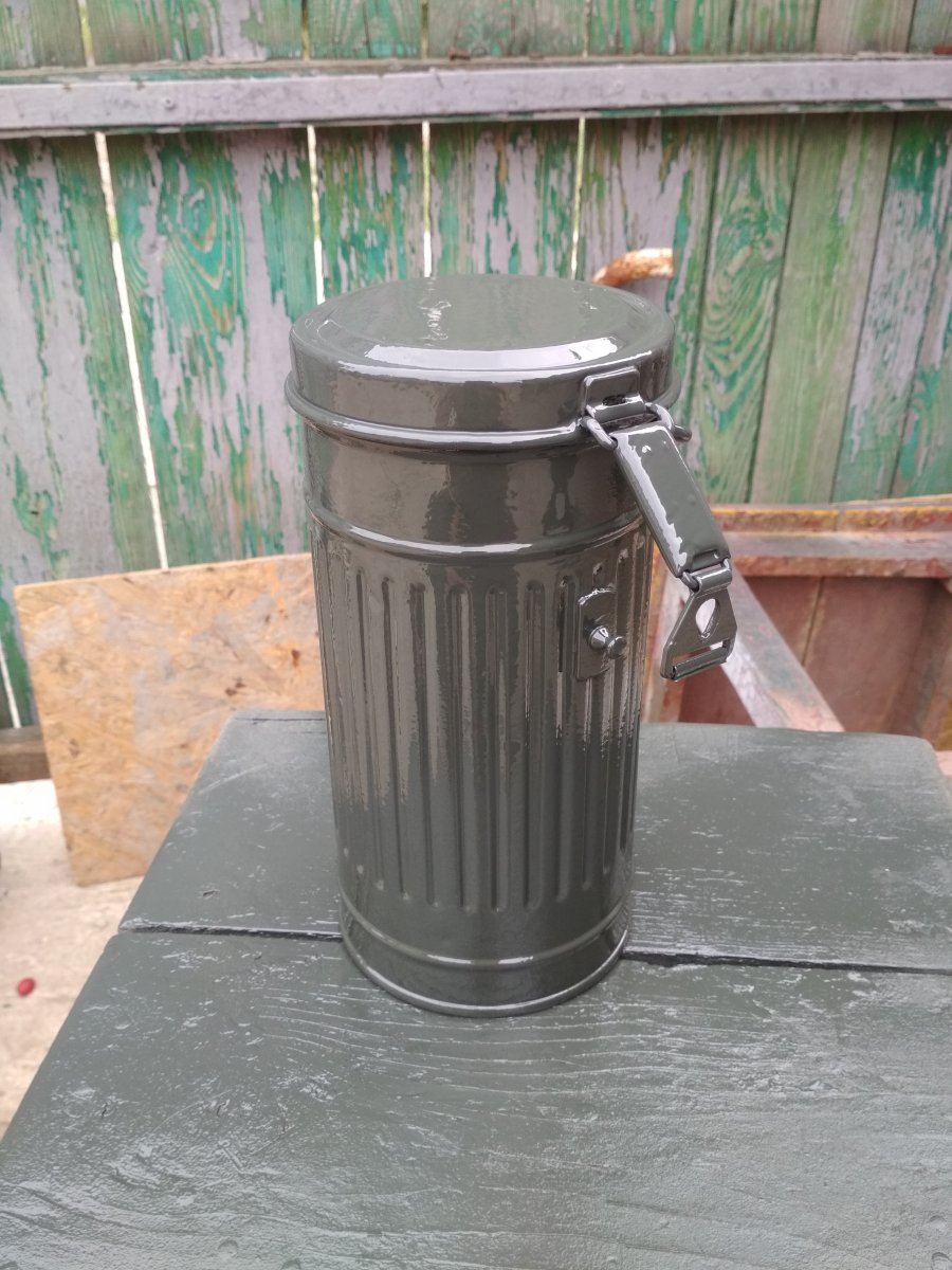

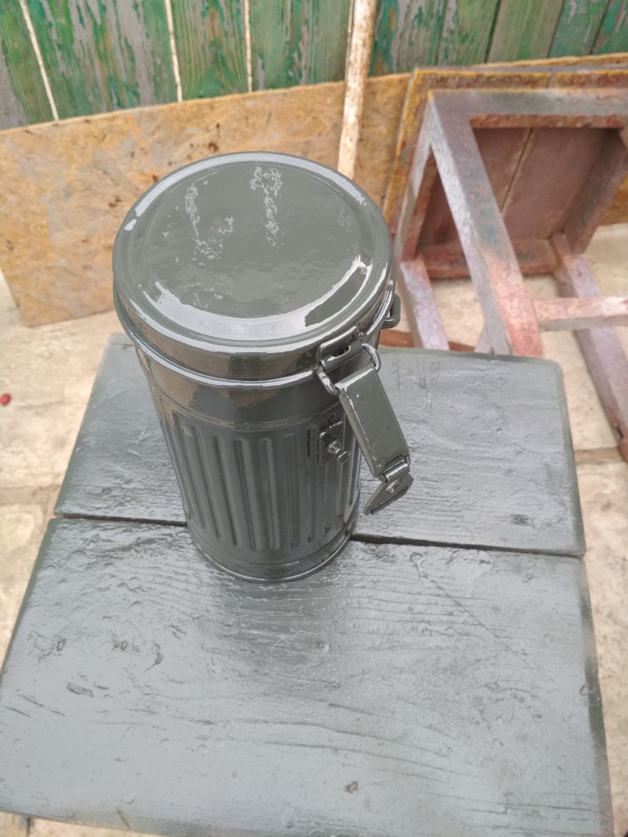

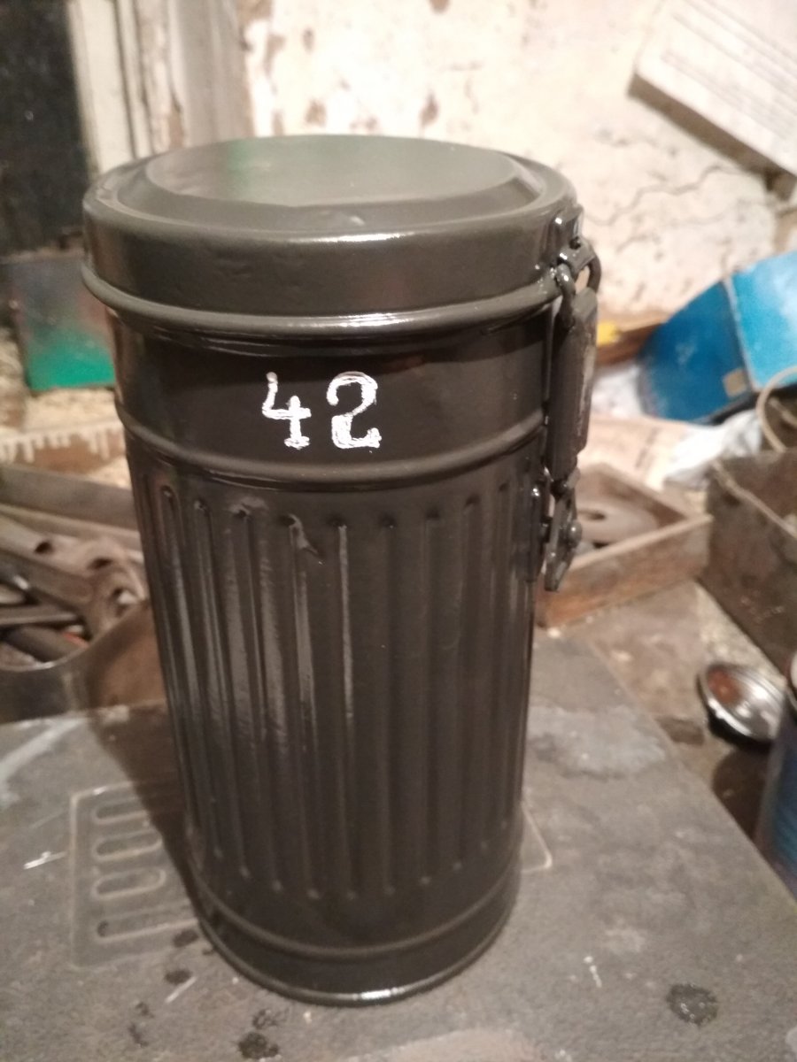

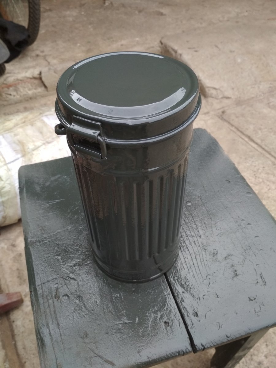

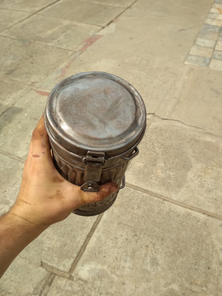

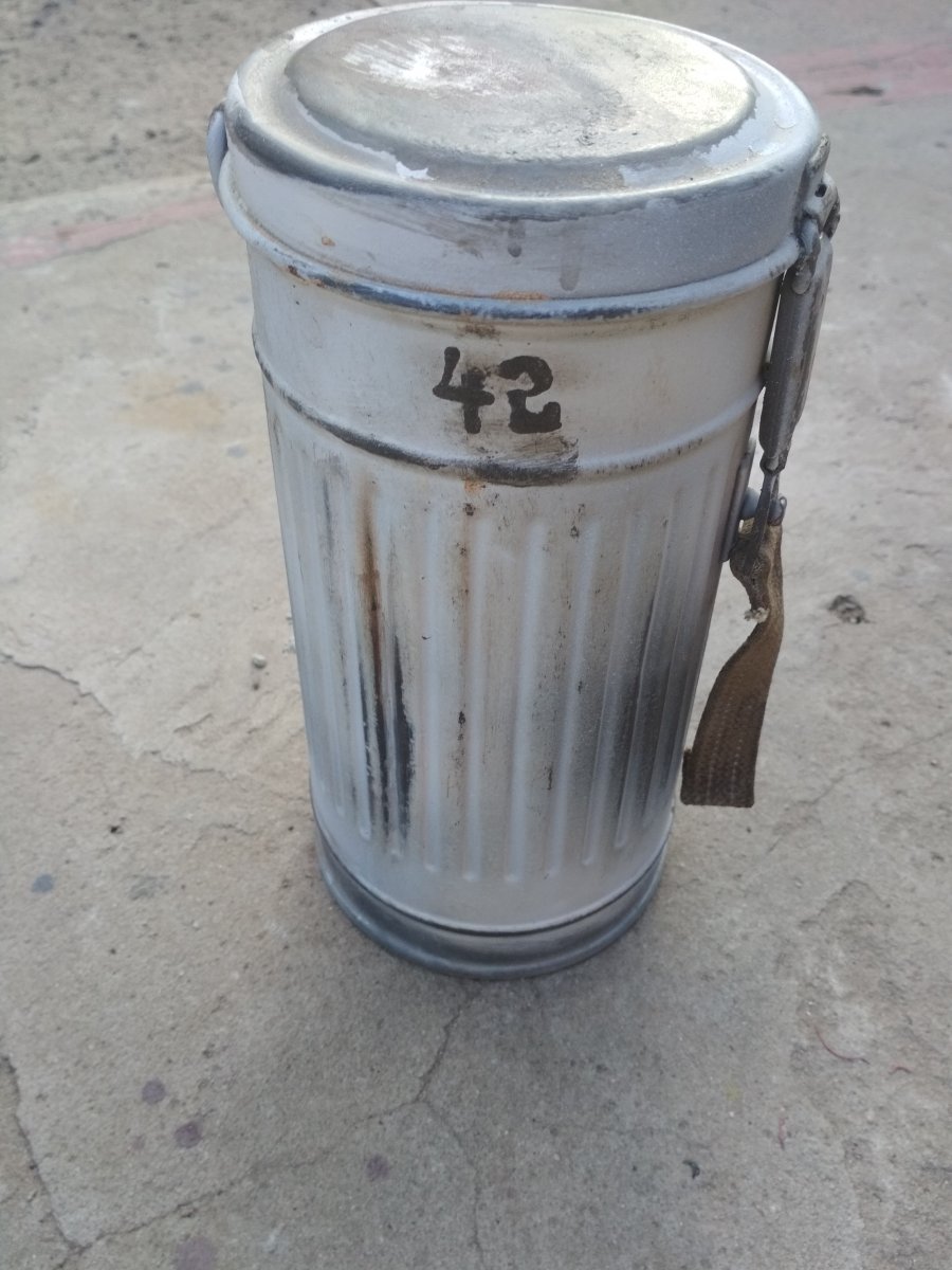

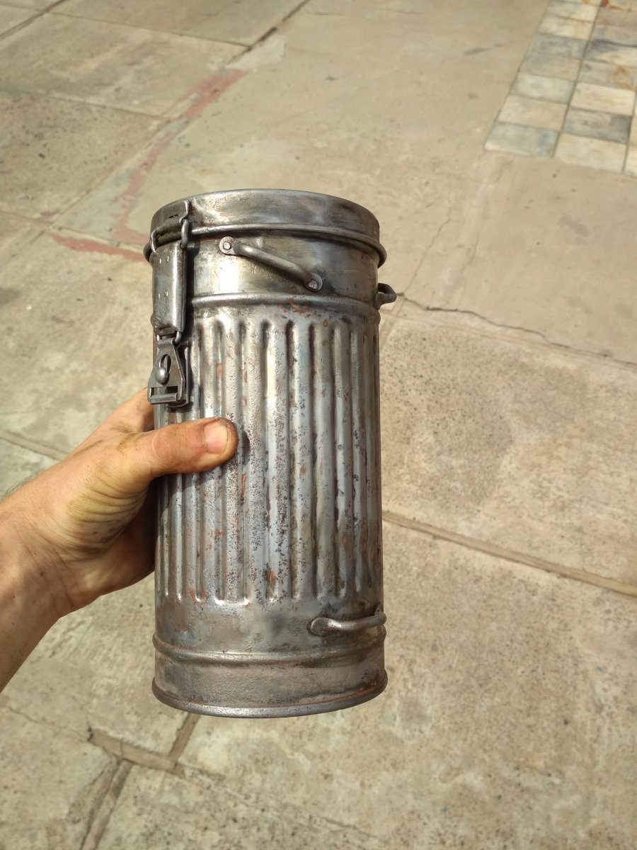

    Добрый день друзья)были решены все проблемы...и тут душа рвалась к реставрации находок)Вот такой короткий газбак предлагаю вашему вниманию...сначала был электролиз и немного сварки у петли.Сам исходник был отличным.Но цвет,как по мне,то я попал в цвет,но хотелось бы услышать ваше мнение.На этом форуме нашел фото,где газбак сделан под медика... существовало ли такое?Просто проект хотелось бы закончить нанесением красного креста.Ну вообщем вот фото

    5. Чайник солдатський РІА 7 л важкий мідний, полковий, все рідне(кришка, ручка), можна використовувати...

  3. Поліщук
    Поліщук General-major
    37
    67

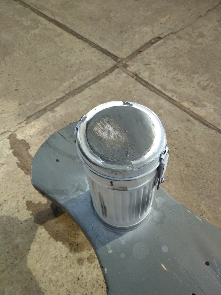

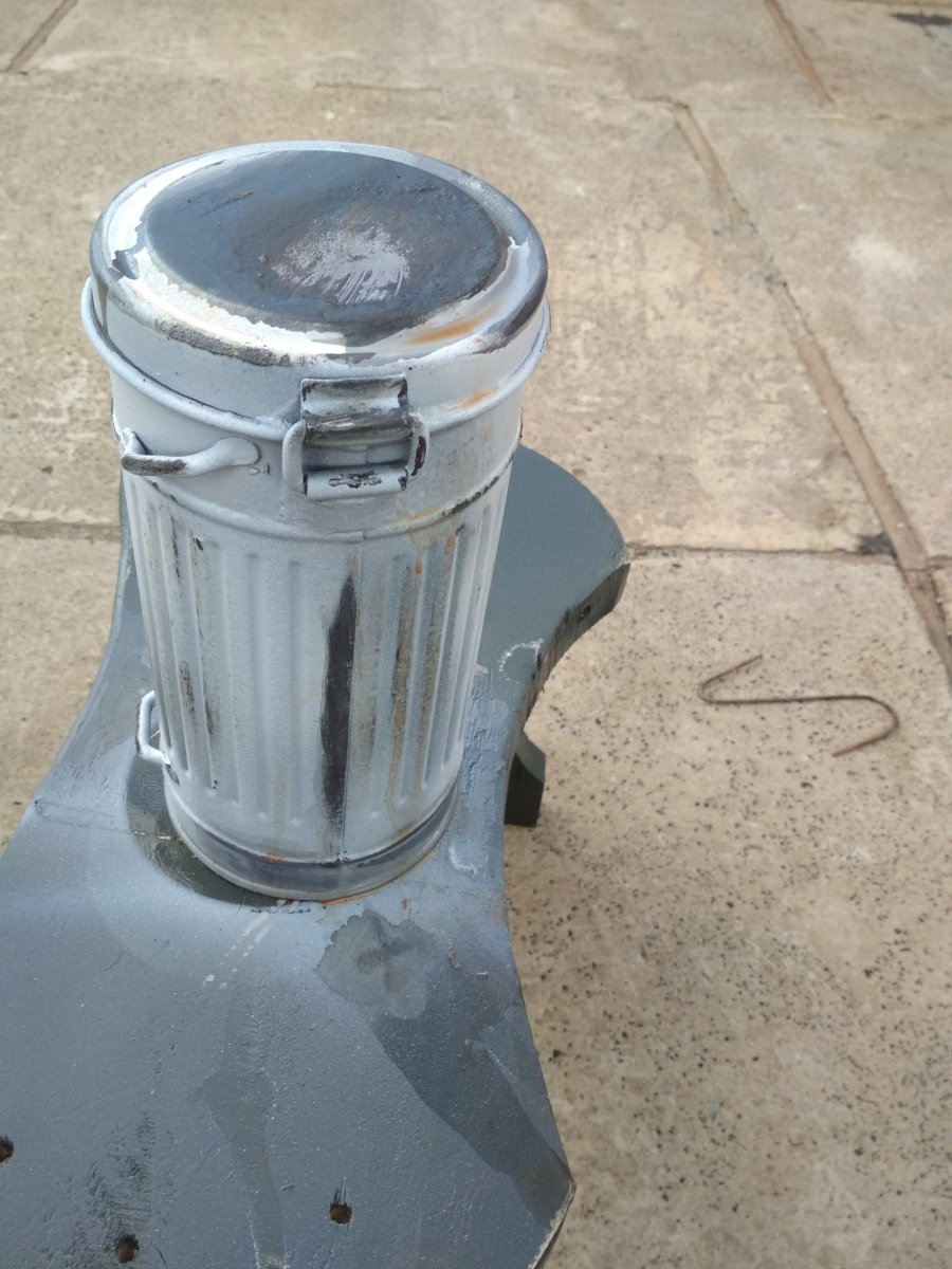

    Глянец надо убирать.

  4. Schwester
    Schwester Stabsgefreiter
    119
    Бахмут
    Спасибо за совет,но я жду пока высохнет краска.Глянец уберу с помощью жёсткой стороны губки для мытья посуды.Так я читал на Райберте

    Как считаете,стоит ли делать его под медика или это вымысел?

  6. Поліщук
    37
    67
    Я бы не стал. Мне кажется что на фронте такое вряд-ли бы делали. Если хотите, сделайте просто зимник.
    Губка , кстати,работает отлично,сам так делал. С уважением

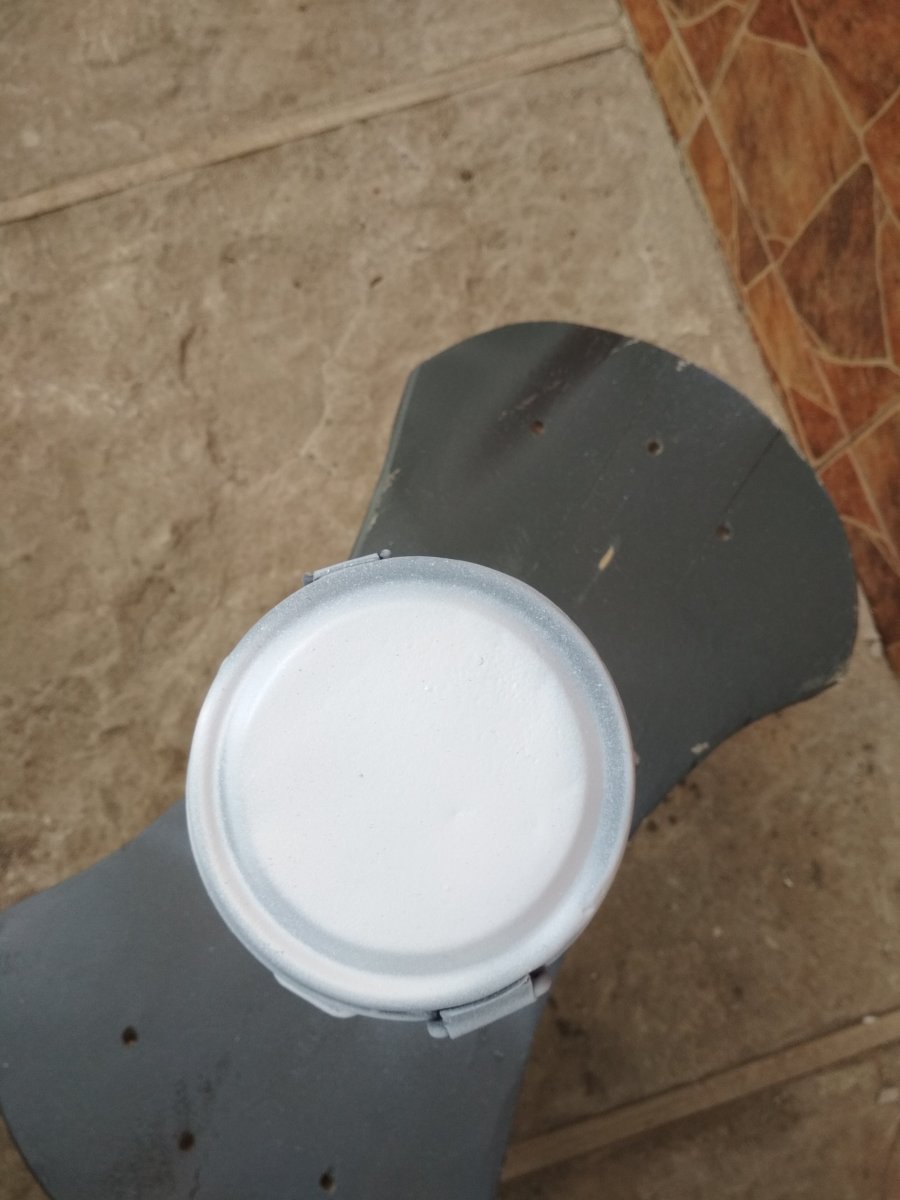

    Краска высыхает и меняет цвет

    Были нанесены цыфры (номер).Друзья,а что он означает?Много таких попадалось и в интернете и так,на копе.

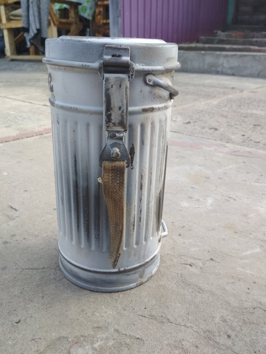

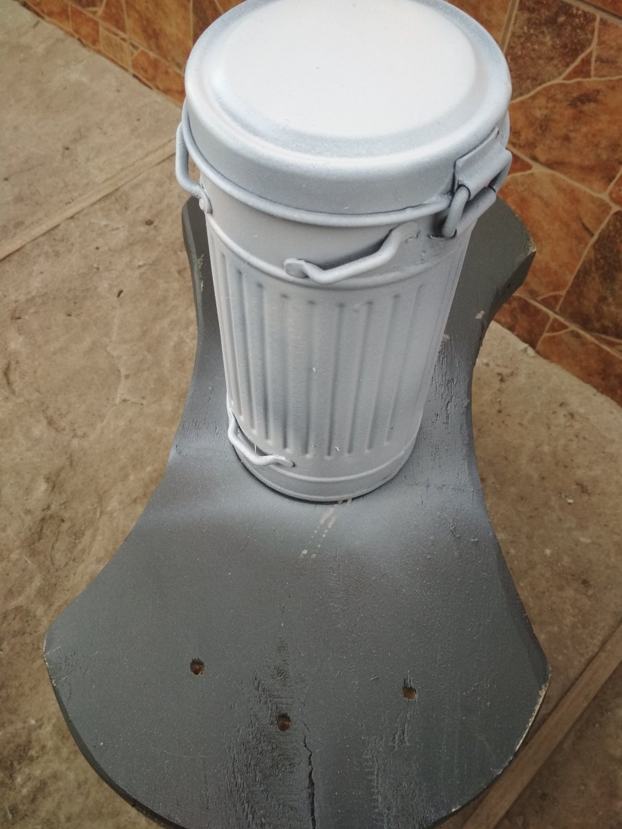

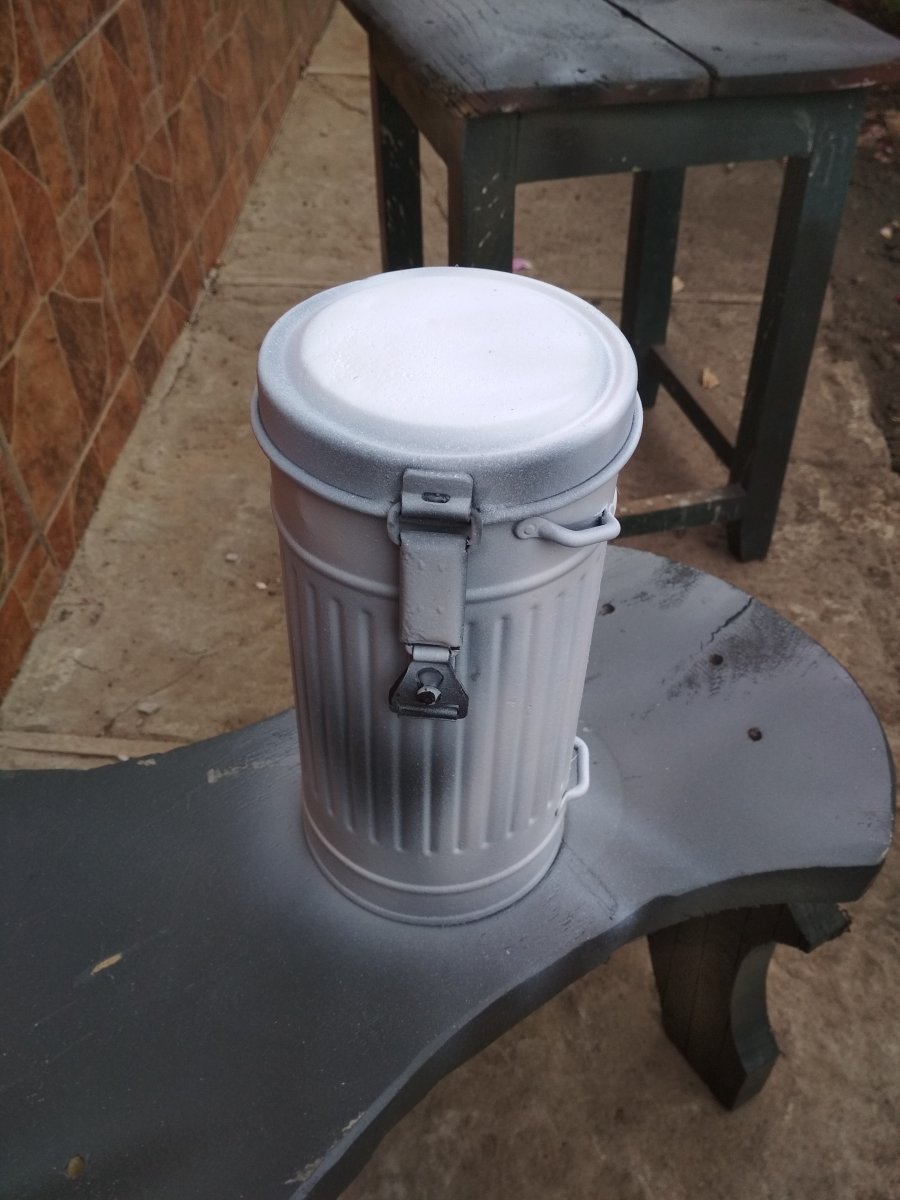

  11. Schwester
    119
    Бахмут

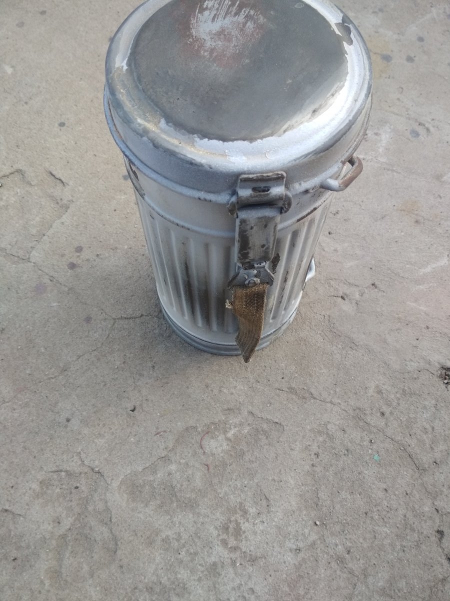

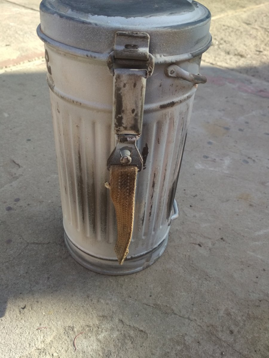

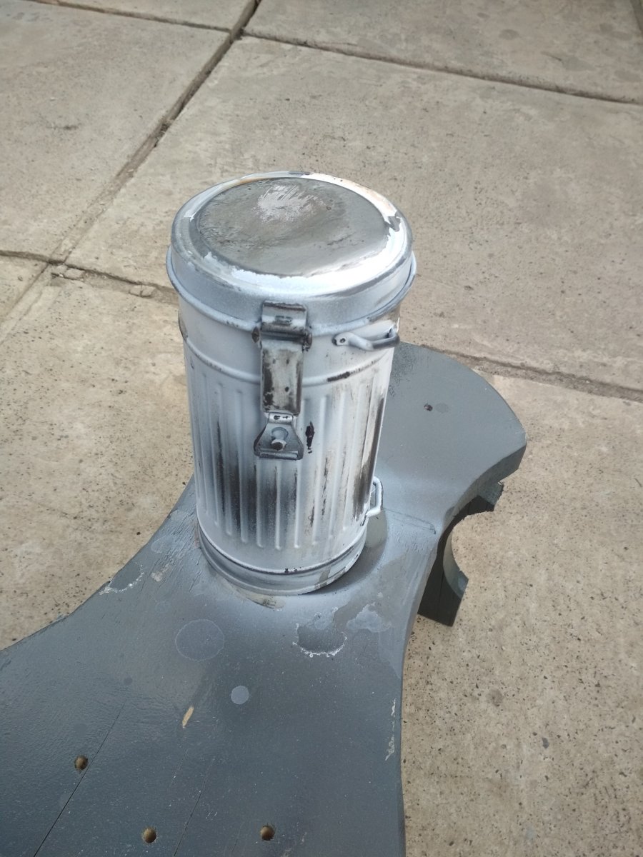

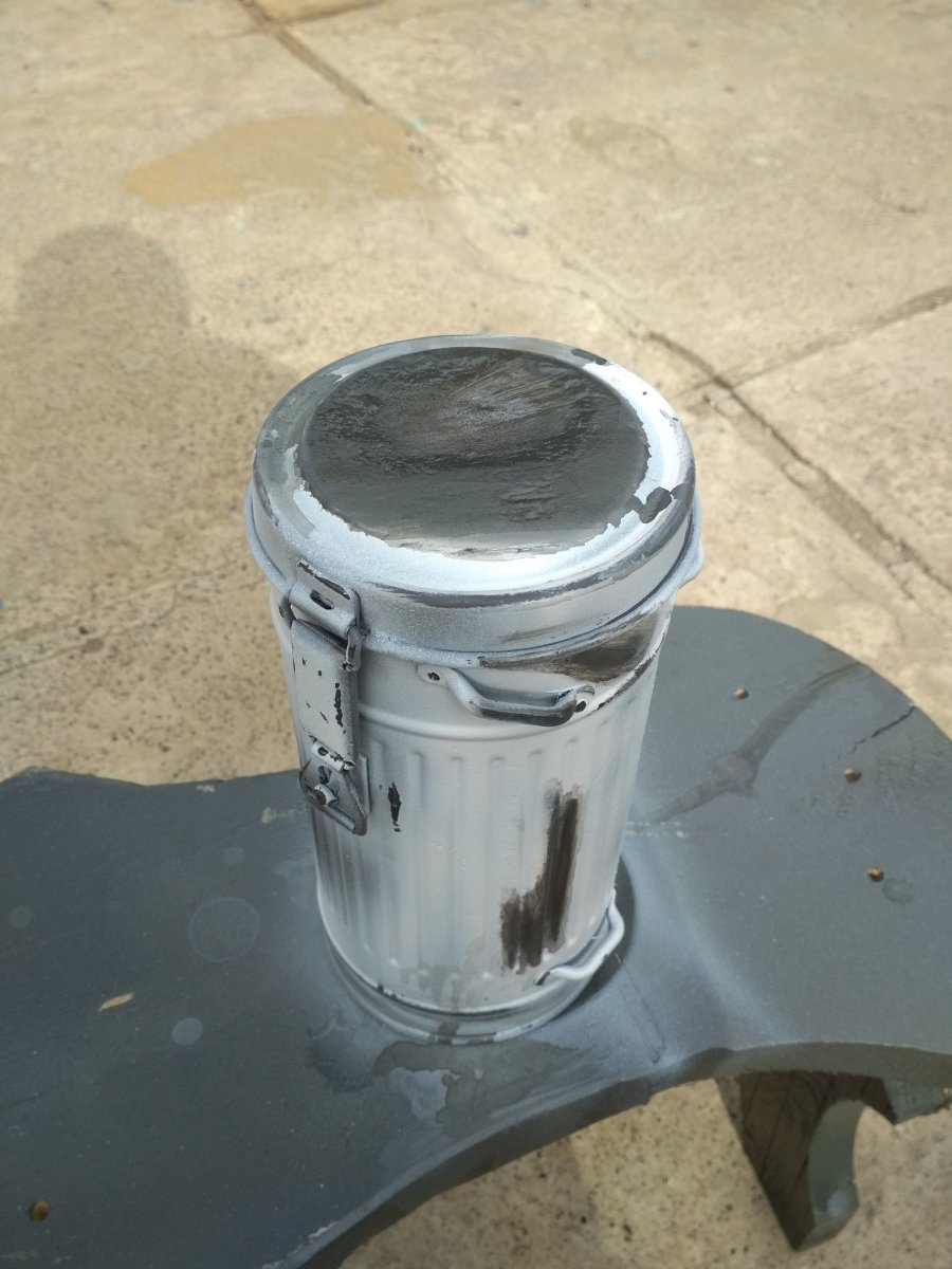

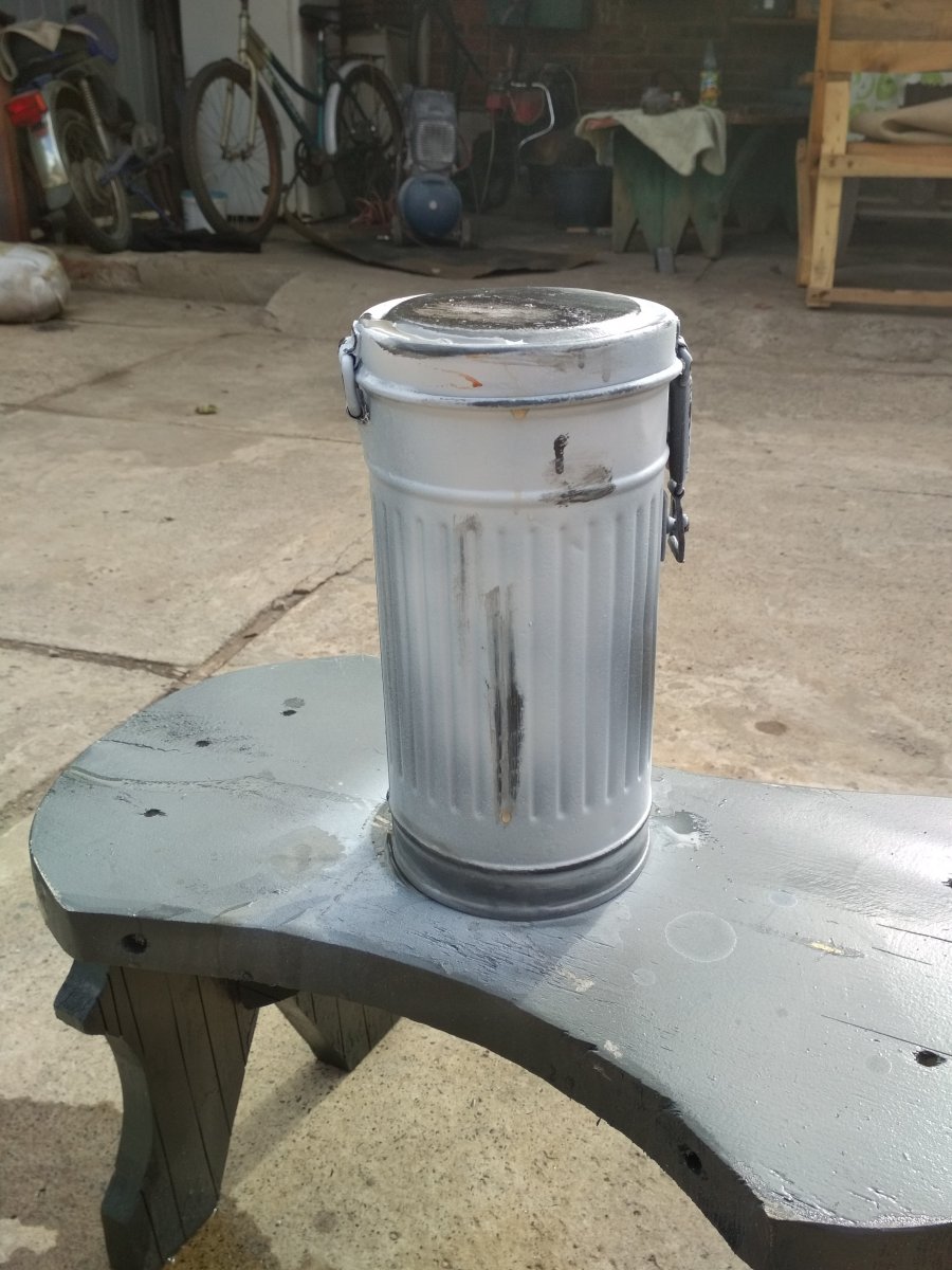

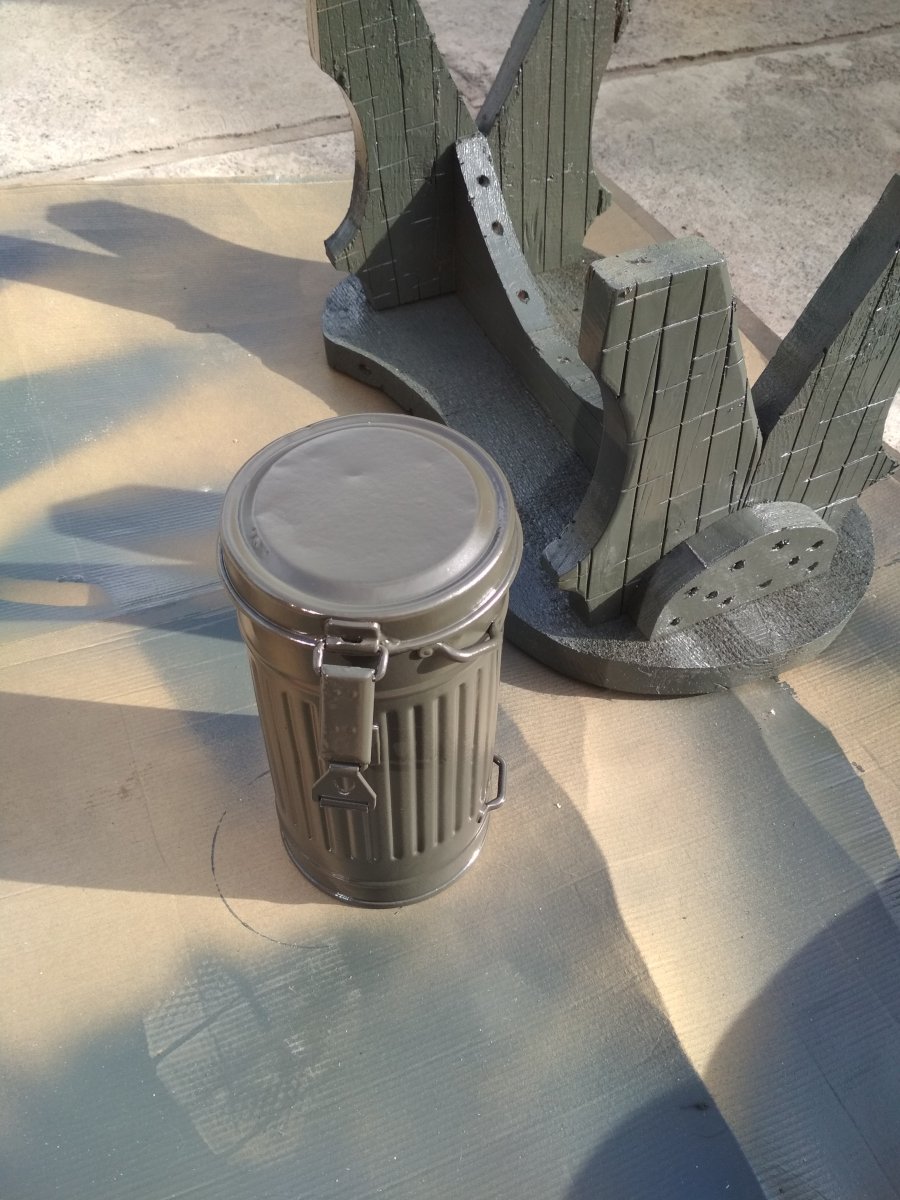

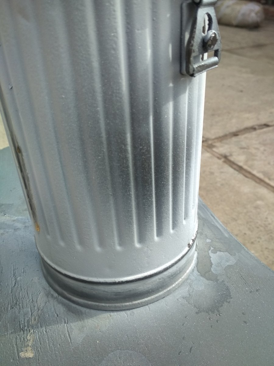

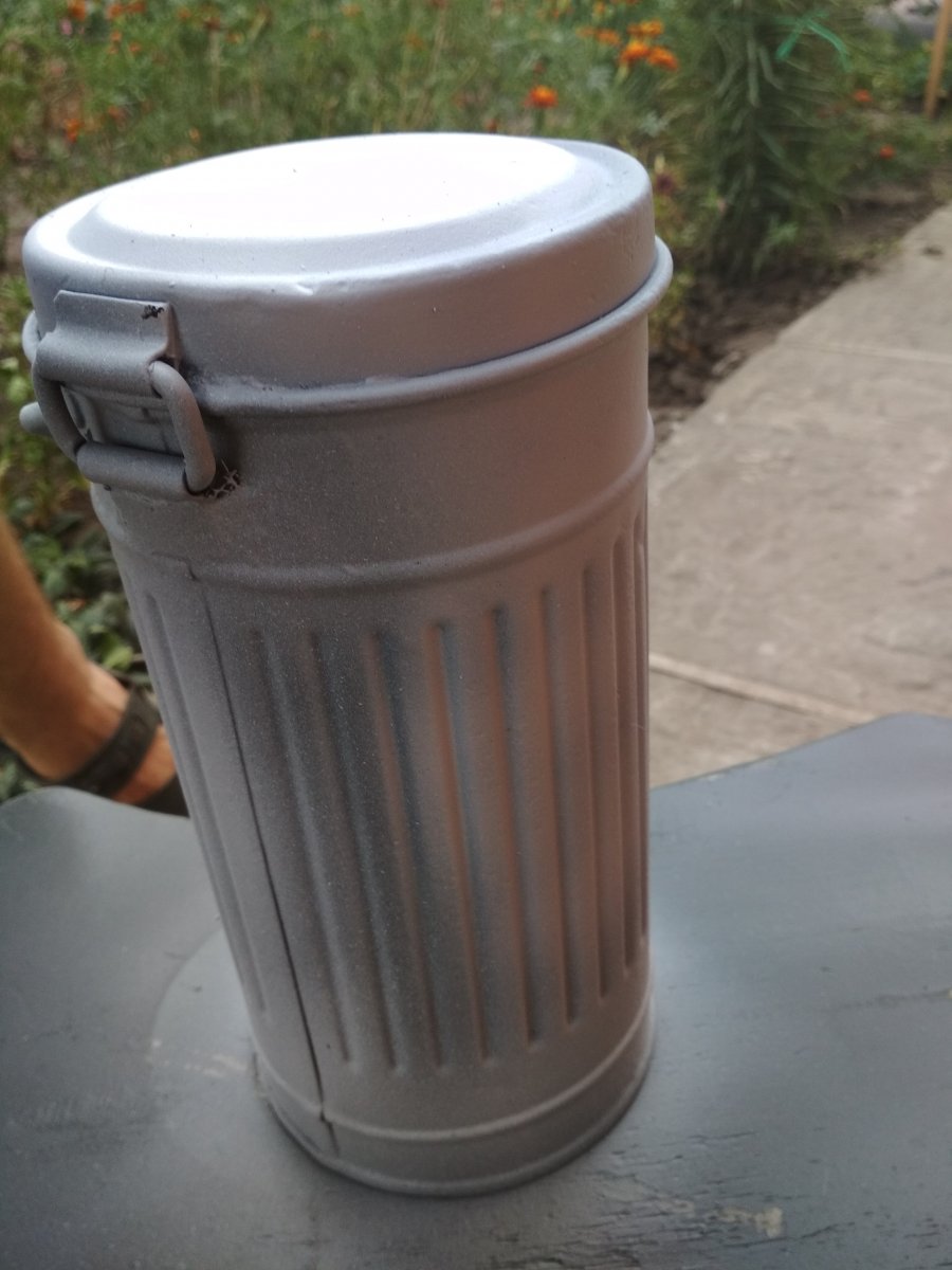

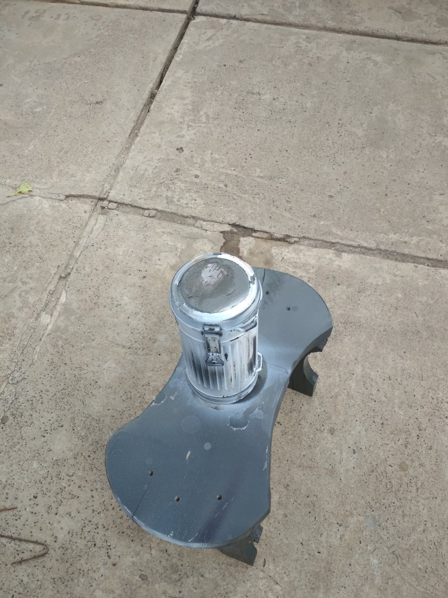

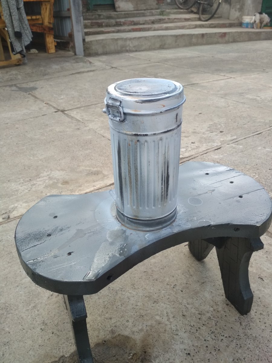

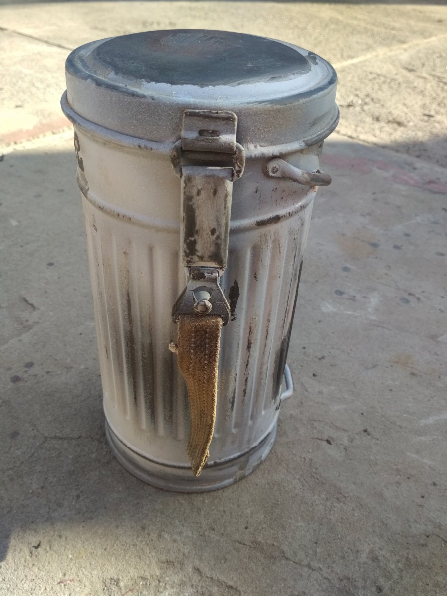

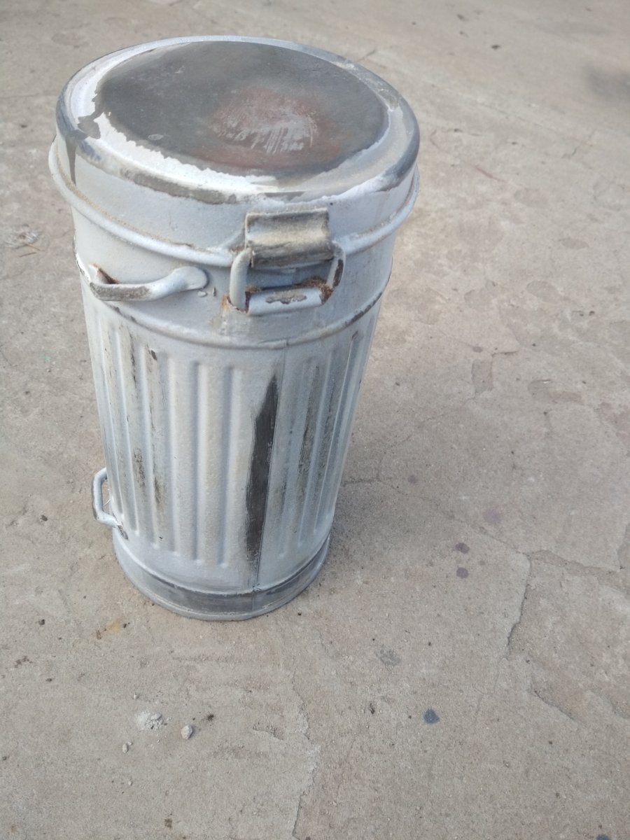

    IMG_20200828_141508.jpg IMG_20200828_141536.jpg IMG_20200828_141508.jpg IMG_20200828_141519.jpg IMG_20200828_141515.jpg Добрый день комрады!Решил сделать зимник;Для этого был бачек зачищен с помощью губки(спасибо за поддержку комраду Поліщук) Камуфляж наносил с помощью пульвилизатора( 3,5 атмосферы),воздуха больше,краски меньше, точно не могу сказать,нужно подбирать.Местами оставил залысины с стандартной краской.Теперь заново нанести номер и пришить ремешок на защёлку.А дальше самое интересное и как на мой взгляд,самое сложное-процесс состаривания.
  12. Schwester
    119
    Бахмут

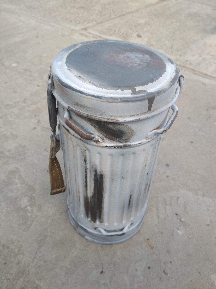

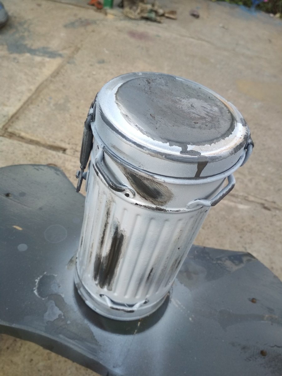

    И пока белая краска не полностью высохла,начал затирать места протертостей и делать сколы.
  13. Schwester
    119
    Бахмут
    Вот ещё фото процесса

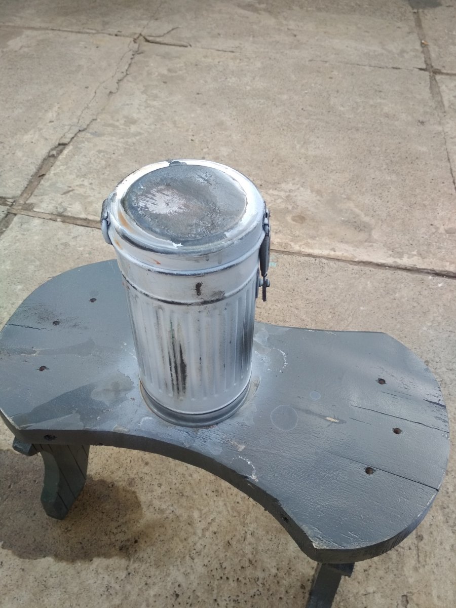

  14. Schwester
    119
    Бахмут

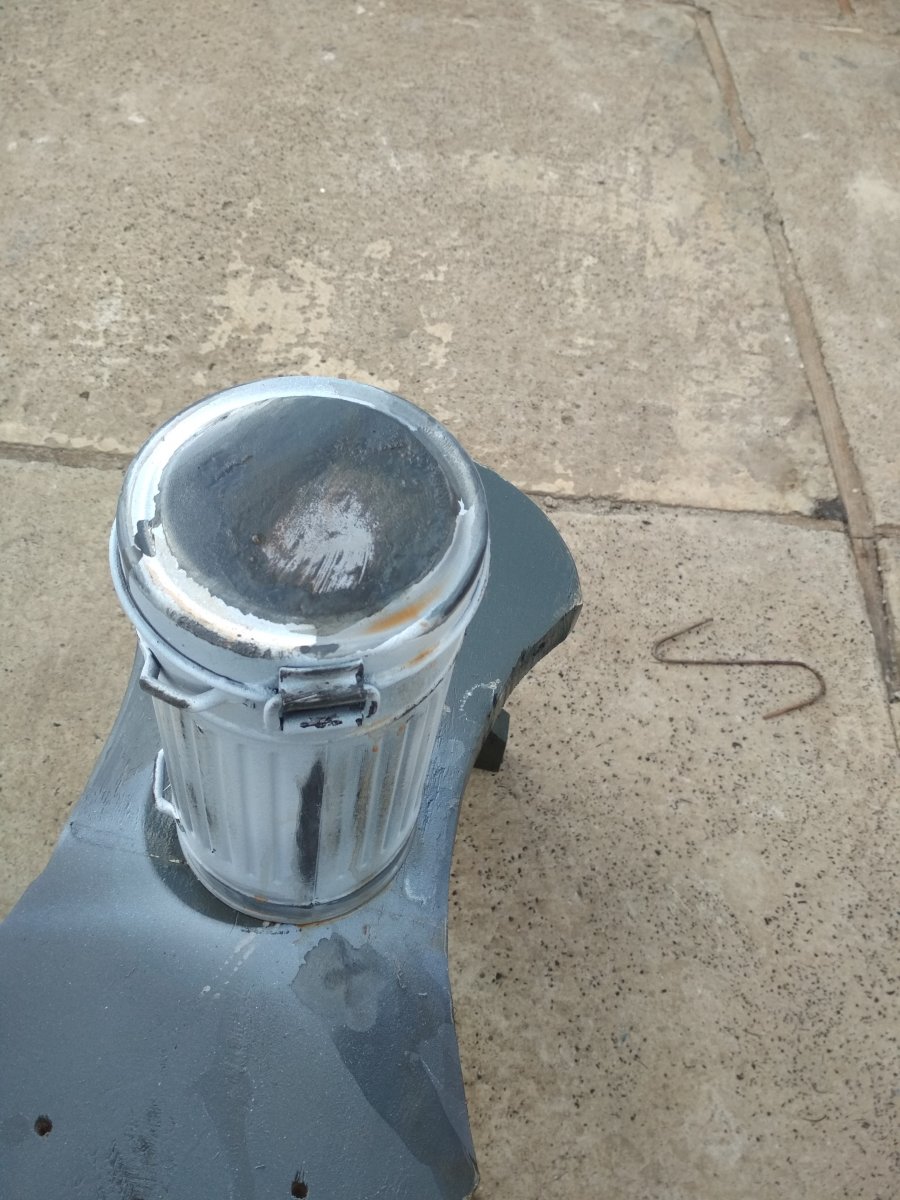

    Вот,продолжаю затирку.
  15. Schwester
    119
    Бахмут
    Ну что,думаю,что пора заканчивать проект.

  16. YVS
    YVS Oberleutnant
    43
    86
    1.694
    Ну я бы делал немного не так:
    1) попытался бы отрихтовать вмятины на крышке
    2) все вмятины которые отрихтовать невозможно, попытался бы максимально зашпаклевать
    3) красил бы однозначно матовой краской, фельдграу, RAL 6006, 400 мл NewTon аж 80 грн., потом для закрепления краски, вскрыл бы универсальным матовым лаком
    4) прогуглил бы примеры написания цифр на немецких газбаках, на мой взгляд ваша цифра "2" имеет нетипичное для того времени написание; естественно могу ошибаться, тем более если вы копировали конкретный образец
    5) на мой взгляд слишком красивый (для полевых условий) зимний перекрас
    6) честно говоря, нигде на зимнем окрасе, не видел номеров черной краски (делали по образцу или фантазия?)
    7) на мой взгляд, застаривание предмета, это удел редких профессионалов, не у всех это получается качественно; я этого делать не умею, поэтому и не делаю, думаю что верх крышки слишком кардинально (локально) затёрт.
    В целом, если это ваша первая работа, всё нормально.
    P.S. Купите у Виктора ремни на газбак. С ремнями всегда лучше смотрится.
    :beer:
    Дмитрий Северный, Otryta, F.O.Mozer та 3 іншим подобається це.

  19. Demus
    Demus Leutnant
    2.070
    Запорожье, Украина.
    Полностью согласен. Тут дело даже не в номере, не в ремнях, а в том, что он не красиво смотрится в белом окрасе. Я-бы просто покрасил "правильным" фельдграу, и покатал-бы по песку или земле, а потом чуток заржавить... А так-же можно сделать белый номер роты, и застарить его
  20. F.O.Mozer
    F.O.Mozer Stabsfeldwebel
    1.415
    покраска до белого - пойдет, а вот зима не куда не годится.Сами ведь говорили...только кисть.Я бы переделал,удачи.

  22. игорюшкин
    игорюшкин Feldwebel
    698
    украина харьков монреаль
    Приветствую. Я бы кистью покрасил и потер. Посмотрите в инете фото.ремни также запачкать чуток. Потом грязь соль вода.только не трите наждачкой в одном месте. Пробуйте обтереть натурально. С ув
