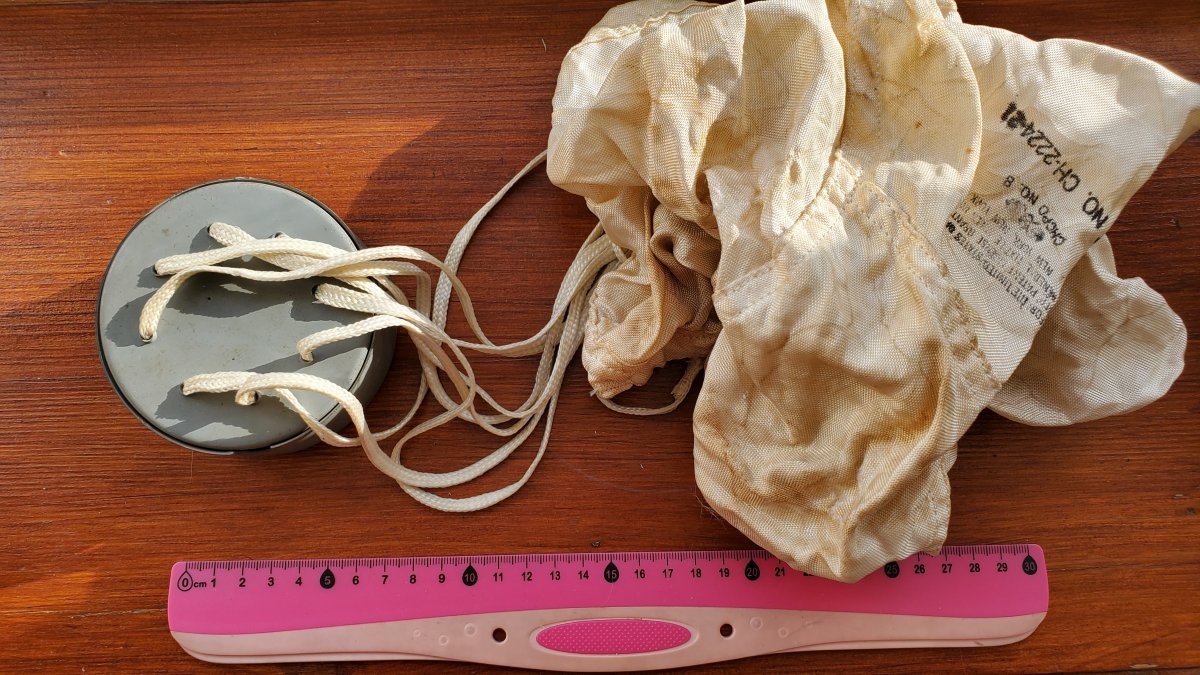

    1.568
    Для чего могло использоваться данное изделие? Спасибо!
    20210228_150741.jpg 20210228_150747.jpg 20210228_150754.jpg 20210228_150758.jpg 20210228_150807.jpg 20210228_150825.jpg

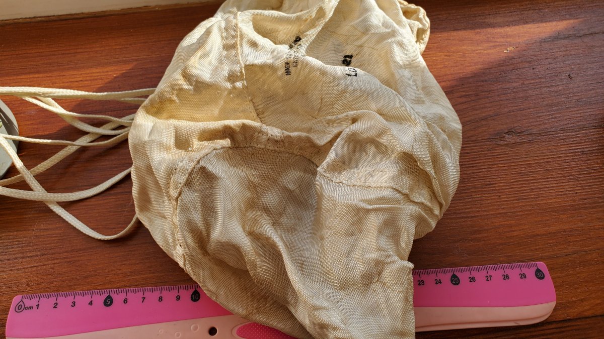

    Здравствуйте!
    Контейнер на парашюте мог использоваться для чего угодно, хотя бы для сброса радиомаяка..
    На смятом парашюте плохо видно надпись, может она что-то прояснит...

  4. Legion13
    Legion13 Oberfeldwebel
    1.568
    Спасибо! Завтра попробую сделать фото надписи получше. С ув.

  5. AK-725
    AK-725 Stabsfeldwebel
    1.891
    Хорошо бы размер (диаметр) и форму купола указать.

  7. андрей Богданов
    андрей Богданов Feldwebel
    237
    Пристрелка ,поправка на ветер
    Gasser та Mihhail-s подобається це.
  8. Legion13
    1.568
    Как вариант, об этом даже не подумал. Спасибо.

  9. AK-725
    1.891
    А как практически обсуждаемое изделие с этим связано?
    андрей Богданов подобається це.
  10. андрей Богданов
    237
    Сия изделия для этого предназначена!
  11. AK-725
    1.891
    Если Вы знаете, где и как применяется выставленное на обсуждение изделие - пожалуйста, раскройте детали: чем/из чего/как приводится в действие (сбрасывается, выстреливается), каким образом считываются данные (высота, траектория, снос ветром).

  12. андрей Богданов
    237
    Вы сейчас шутите ? В интернете полно информации !Гугл и так далее! Вам тяжело открыть ссылку и прочитать?
  13. андрей Богданов
    237
    пристрелочный парашют. Это маленький купол , на стропах, на котором находится груз,Летчик с разворота наблюдает, куда несёт "пристрелку", и прикидывает точку выброски парашютистов.

  15. андрей Богданов
    237
    Естественно они разные (груз)но принцип один и тот же ! Площадь купала практически одинаковые ,не зависимо на каком самолёте используется выброска !

  16. AK-725
    1.891
    Я не шутил. Поскольку форум с оружейной тематикой связан - "пристрелка" и "поправка на ветер" у меня ассоциировались только с артиллерией: есть много армейских средств для измерения силы и направления ветра при подготовке данных для ракетно-артиллерийских стрельб. И там как раз используются грузики на парашютах, лентах, ночные и дневные.
    немецкие 26-мм патроны «Fallschirmpatrone für Windmessung», «M-patrone (Messpatrone)» http://michaelhiske.de/Wehrmacht/Heer/HEER/HDv_409/1943/Kap_C02b13.HTM,
    советские зондировочные патроны ЗП-1, ЗП-2 - и мысли были в этом направлении.
    Теперь понял, с чем связан предмет - благодарю за объяснение!

  17. андрей Богданов
    237
    Теперь понятно почему мы друг друга не допоняли! Теперь и мне всё стало ясно почему вы спросили.
