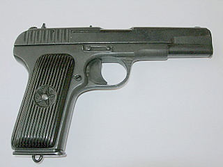

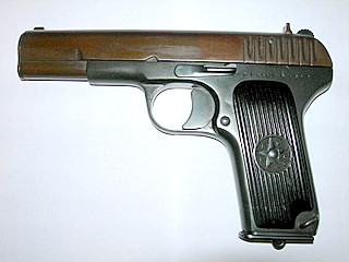

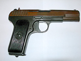

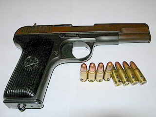

    Попался мне в руки макетик ТТ. Военного времени изготовления. (42 год) Внешней обработке тогда немного внимания уделялось...
    Отполировал слегка и заворонил заново в двухцветную гамму. Такие приходилось видеть. (Редкие экземпляры)
    На фото до и после. Снимки не очень удачные, особенно освещение.

    Черное воронение - готовый состав для воронения - "Клебер". Шлифовка, обезжиривание, нанесение состава, выдержка 5 мин., протирка щеткой (5 раз наносить и счищать), на сутки в масло.
    Коричневое воронение - состав, который готовится из трех компонентов - олифы льняного масла, хлорного железа и треххлористой сурьмы. Наносить состав оч. тонким слоем, сутки выдерживать при комнатной температуре, счищать излишек состава тряпочкой, повторить трижды.

    "Клебер" в охотничьих и оружейных магазинах продается. Составов воронения много, но я использовал только "Клебер" и "Супер блу".
    Двухцветное же воронение придумал увы, не я. Приходилось видеть и двухцветное черно-коричневое воронение и полностью коричневое.
    Ну, а во что воронить, то тут вопрос предпочтения.

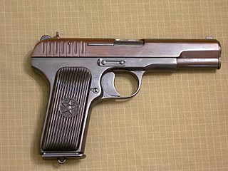

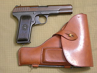

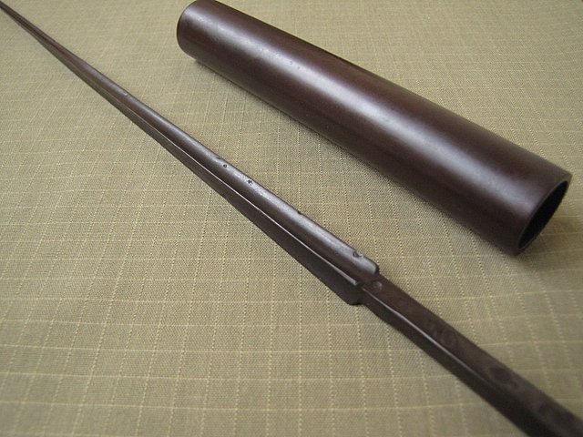

    Еще пара фот, может получше.

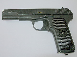

    Опробовал вот, новое средство воронения в сливово-коричневый цвет (так старинные ружья воронили)
