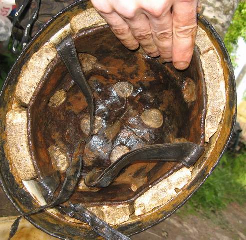

    Злравствуйте,уважаемое сообщество! Мой товарищ, давно обитающий на райберте,посоветовал почитать о восстановлении и реставрации немецкого десантного шлема М-38, вроде бы он как-то видел здесь подробнейшую тему(может перепутал что). Я к сожалению, ничего подобного не нашел, похожие темы есть, но как-то скудно. Хотя в других темах виден уровень здешних специалистов - порой очень и очень толковые и разумные советы.
    Меня интересует вот какие вопросы. Шлем из очень мокрого места, считай из воды, найден под Кенигсбергом, сама сфера не очень, зато подшлемник просто как новый. Посему меня больше интересует спасение подшлема, ремешков и тп. Сейчас шлем пока замочен в воде.
    Во - первых губчатая резина (амортизатор) - что делать с ней? как предохранить ее от усыхания, и соответственно уменьшения размера,и потери упругости?
    Во- вторых - кожа самого подшлема и ремешков. О выделке копаной кожи имею приблизительные понятия(промывка в щавелке, насыщение жирами), но серьезно этим никогда не занимался - считал заморочки с копаной кожей выделкой не стоящей овчинки, раздаривал друзьям. Все осложняется тем, что снимать подшлемник нежелательно - там все только на нем и держится. Боюсь начну отворачивать винты его крепления к сфере, и закончиться это их поломкой - они сильно коррозийные). Сами ремешки так и не понял, из чего сделаны - вроде бы и не кожа это,а кожзам?
    В общем буду рад любым советам от людей, которые реально работали с копаными М-38.

    Да, вынимать не хотелось бы, почему так, указал выше(сфера еле жива). Если его вынуть, шлема не будет точно, а мне хочется все-таки что-то сохранить, все-таки не частая вроде находка). Так что возможно я не правильно задал название темы - речь я веду о скорее сохранении ,чем о какой-либо реставрации.
    И в первую очередь меня интересует на данный момент, что делать с губчатой резиной амортизатора. В личку поступило мнение, что ничего с ней делать не надо ,так как это каучук, и ничего ему не будет. Хочется верить, но факты говорят об обратном - видел подобный копаный шлем, с которым ничего не делали - картина печальна - резина ссохлась,уменьшилась в размере, и все вставки кроме большой ,верхней- высыпались к черту. Изменение размера IMG_5212-1.jpg
    Понимаете,если вытащить подшлем и начать его реставрировать, это потянет за собой потерю винтов, и скорее всего потерю сферы, или долгие попытки ее превращения с помощью шпаклевки и прочего папье-маше в нечто полу-новодельное, удобоваримое. Спасти подшлем ,так приблизительно вопрос стоит.

    Моё мнение, основанное на определённом опыте:
    1. Если хотим спасти все элементы подшлема - однозначно изымать его из скорлупы.
    2. Болты-люверсы вероятнее всего при изымании подшлема сломаются (очень нежная их внутренняя часть с гайкой -сильно прогнивают).
    3. Подбородочные ремни должны быть кожаными, сшитыми из двух тонких слоёв кожи . Кож.зам. недопустим - он не имеет свойства растяжимости, присущего коже.
    4. Губчатую резину имеет смысл вымочить в керосине, однако восстановить ее физические свойства вряд ли удастся.
    Копарх, R@Mzes та Frodi подобається це.

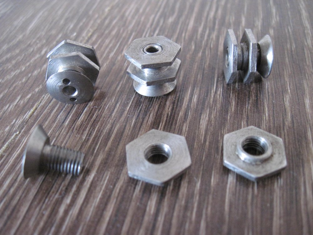

    Пiдшльомник однозначно треба виймати.Для збереження всiх елементiв шолома доведеться пожертвувати гвинтами.Гвинти можна виточити новi,у нас на форумi е гарнi токарi.Я для свого шолома замовляв,якiстю задоволений IMG_4066.jpg

    Касаемо собственно темы - я решил не снимать подшлем, максимально отмыл внутренности под струей теплой воды, затем на 20 минут подержал кожу в щавелке, и после промывки напитал ее ланолиновым кремом, разминая пальцами. С губчатой резиной пока ничего не делал, убрал пока колпак в плотный пакет.. Думаю, может с помощью шприца и иглы попробовать напитать ее силиконом? (дабы избежать пересыхания и съеживания)
    Ремешки действительно оказались из кожи(двухслойные, с прокладкой между слоями кожи некой ткани, которую я и принял за подложку кожзама),черного цвета.
    Не хочется ломать винты и вынимать подшлем, пропадет антураж, да и что это будет за копаный шлем с новыми винтами? Так он хоть и не супер состояния, но полностью комплектный, все по родне.
    Если будут еще мнения и советы и удовольствием выслушаю и приму к сведения.Я думаю многим будет интересна информация по тому, что делать с копаным м38.
    Вот кстати еще вопрос - это второй шлем который мне довелось найти, и похоже более ранний( на коже подшлема стоит штамп-1938 год) . По крайней мере, губчатая резина у него белого цвета, а на более позднем шлеме, резина была серой. а также отличался цвет ремешков - у этого шлема они черные, у более позднего явственно видно, что кожа была покрашена в зеленый цвет.

    На счёт белой/светлой губчатой резины - слышать не доводилось, наверное какой то эксклюзив, обычно она серо-черного цвета. Подбородочные ремешки как правило именно зелёного или серого цветов, видимо чёрным он стал от времени. Насчёт пропитывания селиконом губчатой резины - не уверен что стоит, вряд ли это придаст ей былую эластичность и форму, почему вы думаете что она пересохнет и с'ежится, так ведёт себя кожа (поэтому ее нужно вымачивать и жировать) т.к. является субстанцией биологической, с резиной же все что должно было произойти - уже произошло, поэтому ваша задача просто не переборщить.

    Просмотрите тему внимательней - топикстартер выложил фотку шлема на которой видна белая губчатая резина в посте #6.

    Думаю что пересохнет и съежиться, потому что на ранее найденном шлеме, а также давно найденных деталях от шлема м-38 - она(резина) сделала именно то, о чем я здесь пишу - съежилась, уменьшилась в размере, и выпала нахрен из своих мест. Но там не стоял вопрос сохранения подшлема- его сохран изначально был плохой, а здесь как раз наоборот.
    Ремешки на этом шлеме - именно черного цвета, не зеленого или серого , а резина именно белая.
    Почему я завел разговор про силикон, я имел ввиду не строительный силикон-герметик, конечно, а жидкую силиконовую смазку, в аэрозольном баллоне, для восстановления и сохранения различных резиновых изделий - например оконных или авто уплотнителей и тп.
