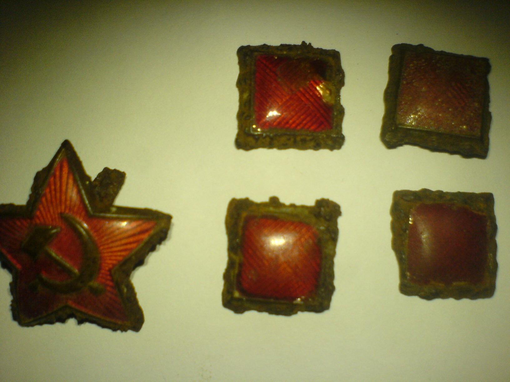

    Всем доброе время суток! Подскажите как лучше почистить, чтоб окончательно не убить эмаль? Хочу использовать в коллаже, но видок у них не совсем товарный :) Какие будут варианты?

    Рыхлую ржу немного кислочу (без погружения эмали)

    Если кислотить то акуратно и уксусом, потом покрыть безцветным лаком чтобы не рассыпались.

    уксус разбовлять? сколько по времени выдерживать?

    Насколько я знаю разбовляют с расчета 50% ускуса на 50% воды, но я не уверен что это не повредит эмали

    кислта их убъет, бормашинкой, нежно

    ДА! Только бормашина или надфилями вручную очень нежно и аккуратно! Потом консервация. Как по мне, то лучше маслом трансформаторным.

    Даю советы а выбирать вам,
    1/ помидор на блендер и все в кашицу положить, время от времени прочищать щеточкой под проточной водой
    2/ пропитка квасной закваской, дальше как с помидором
    3/ 100-200 грамм щавеля на блендер , а дальше как в варианте (1)
    4/ шавелевая кислота пропитывать дать постоять промыть, и так до тех пор пока не устроит вид:beer:
