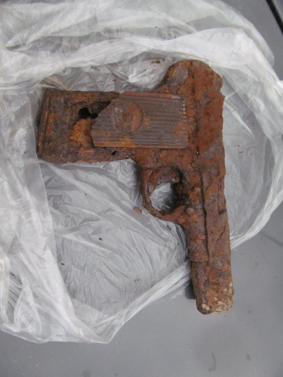

    Доброго вечора !!Є в наявності такий тт підскажіть як почати реставрацію в чому краще відмочити щоб злізла ржавчина та чи можливо приварити ще ручку на фото видно трошки відвалилась ручка

    Что за грунт сотворил такое? Вы в начале длинного пути если реставрировать по-серьезному, но думаю после очистки от ржавчины у вас опустятся руки, печальная сохранность рамы.:confused:

    Метал досить крепкий на фото все дуже страшно виглядає просто

    як писав у суідній темі в лимоону кислоту
    100 гр на 1 л води і на добу, промивати під водою і чистити щіткою, далі буде видно

    Та Вы шо??? При такой консистенции от девайса за сутки останутся одни накладки. Я делаю 10 гр на 2 литра, и считаю вполне достаточно.
    Хотя, кто как хочет... ;)
    Заварить ручку не получиться. Железо ржавое и настолько тонкое что сварка не возьмет. Попечете все.
    После чистки до белого метала можно попробовать эпоксидкой склеить(залить, наростить).
    А это точно ТТ? Шо то такой короткий... Или это фото искажает?

    Та точно ТТ фото просто пыд градусом )) Всім дякую буду шось помалу пробувати

    В электролиз до полного очищения.Если нет возможности использовать сварку то можно пайкой соединить ручку.

    Или электролиз или лимонка (20-30 грамм на 1 л, я обычно с такой концентрацией работаю), а лучше совмещать до полной очистки до белого металла. А дальше смотреть утраты. Заварить можно все вплоть до 0,5 мм толщины. Главное варить полуавтоматом и иметь опыт работы с подобными вещами. Если дыры большие, то можно приваривать заплатки, а затем стачивать. Но процесс трудоемкий, если нет опыта, то лучше передайте специалисту, главное не используйте всякие химикаты типа эпоксидок, штатлевок и т.д.

    Поправлюсь насчет эпоксидки...эпоксидкой неплохо можно восстановить накладки.

    как не печально. но ему хана(( остается только клей и сварка..

    дозвольте не погодитись, так, при такій концентрації швидкий процес, але не надшвидкий, на ніч замочив, зранку промив, до обіду замочив і ввечері він готовий і чистий
    звісно можна бавитись, або просо недочищати але це не той випадок. Туту потрібна важка артелерія і як казали зварка.

    Прислушайтесь к совету комрада Амадеуса, человек с опытом. От себя добавлю, чистил бы только электролизом,все кислоты в большей или меньшей степени "жрут" метал.
    Отреставрировать ТТ-шник реально,там не так много запчастей. Внутрянка скорее всего "живая", результат зависит от приложенных усилий!

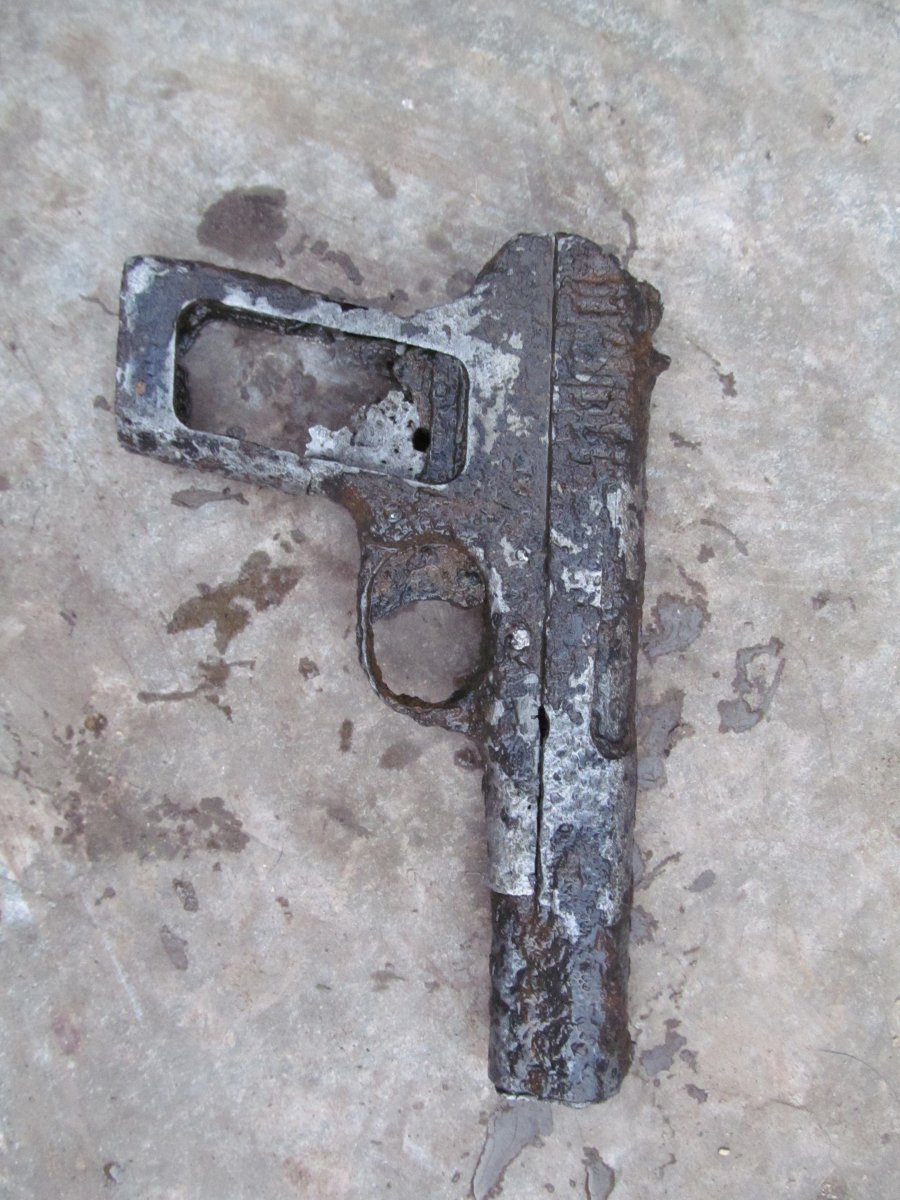

    В лимонці

    Краще б було у дистильовану воду .

    Покищо вже так

    Кипятить нужно в лимонной кислоте,тогда процесс очистки идёт в несколько раз быстрее.И периодически доставать,обстукивать и чистить железной щёткой.
