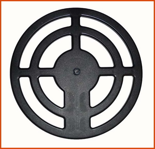

    Радар.jpg Радар с линейкой.jpg Кронштейн сбоку.jpg Кронштейн с линейкой.jpg Рукоятка с линейкой.jpg Половинки рукоятки.jpg Крепление к трубе.jpg Крепление рукоятки к К-18.jpg
    Все изготовлено на термопластавтомате литьем под давлением.
    Корпус датчика диаметром 280 мм
    Цена-90грн
    Универсальный корпус для датчиков металлоискателей. Предназначен для изготовления датчиков импульсных, селлективных, индукционных и других типов приборов.
    Конструкционно корпус состоит из двух зеркалых половин, изготовленных из ударопрочного полистирола. Корпус предусматривает установку катушек трех различных диаметров, что позволяет использовать его в различных конструкциях.
    Данный корпус польностью совместим с кронштейном KR-1, имеются метки под сверление отверстий. Технические характеристики:

    d1 = 64..94 мм., d2 = 166..194мм., d3 = 244..275мм..
    Соединение корпуса возможно при помощи:
    1. Склеивание Дихлорэтаном.
    2. Склеивание клеем для полистирола.
    3. Скручивание при помощи нержавеющих саморезов. Для этого в корпусе предусмотрено 12 крепежных бонок, глубиной 6 мм.(в каждой половинке).

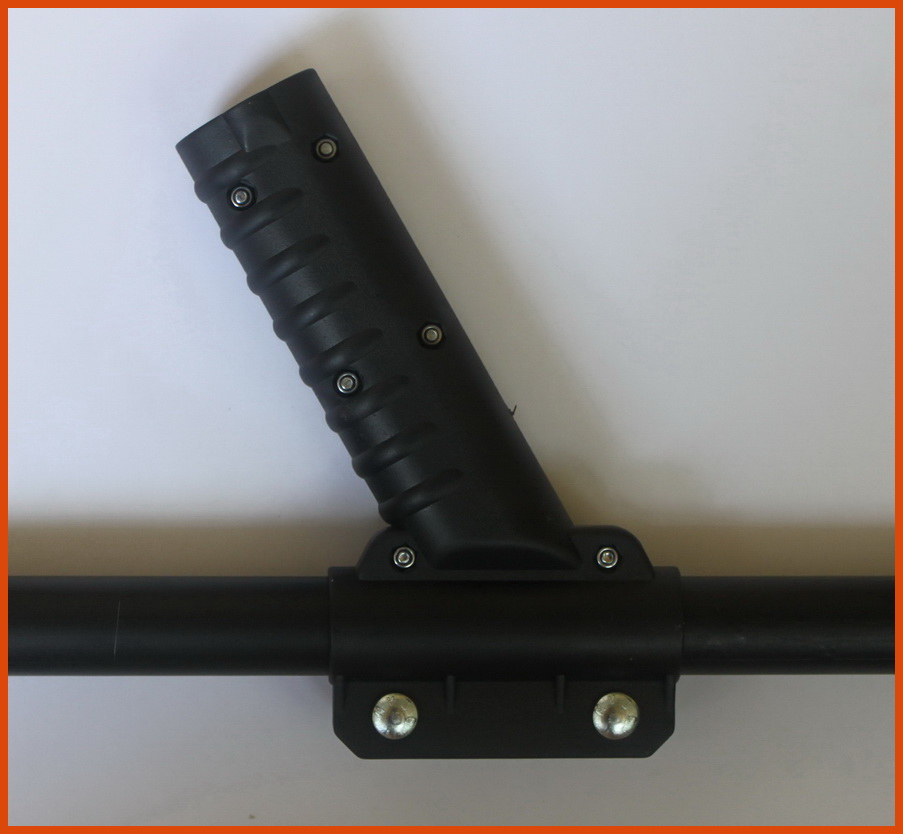

    Рукоятка для металлоискателя
    Цена -85грн
    Данная рукоятка применяется, а также может быть использована в
    различных любительских и профессиональных конструкциях.
    Рукоятка изготовлена из ударостойкого пластика.
    Вес: Без винтов - 52 грамма. С винтами - 75 грамм.
    В комплект входит:
    Рукоятка из 2-х половинок.
    Комплект винтов
    -Контрогайка М3 - 8шт.
    -Винт 3*16 - 4 шт.
    -Винт 3*12 - 4 шт.
    -Винт М5 - 2шт.
    -Шайба М5 - 2шт.
    -Гайка барашковая М5 - 2шт.
