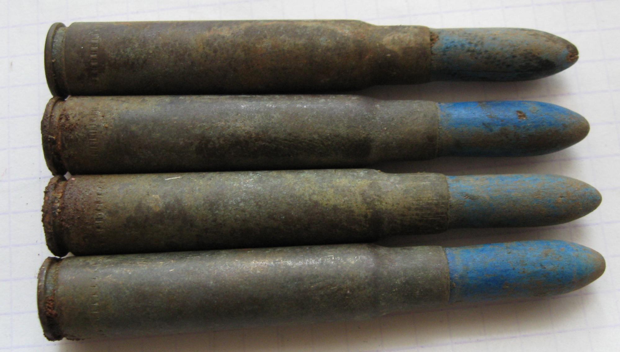

    Может кто подсказать как лучше "законсервировать" эти крашенные пули не вынимая их из гильз.

    Прозрачный пинотекс ультра хорошо защищает древесину от гниения и вредителей.

    Думаю, что по крашенному пропитки не помогут, надо что нибуть типа лака.

    Покрыть прозрачным цапон-лаком.

    Можно растворить воск в скипидаре и покрыть.

    Как раз пинотекс и подошёл бы.Опустить пулю в пинотекс,хорошенько пропитать.После высушивания и пуля крепче станет и не будет блестеть как от лака,будет шелковистый блеск.Конечно,лучше я попробывал бы одну,а не все сразу,есть риск,что краска может слезть.

    В автомагазинах продаётся лак в балончиках , я - бы им побрызгал , а потом -бы нулёвкой " прикоснулся " что - б не блестело !! А в дырочку после дезактивации налил - бы эпоксидки или суперклея через шприц , что-бы не гнили с другой стороны !!!

    Сказали что польские, холостые.

    Меня все таки берет сомнение, что эти патроны чисто польские. Да, гильзы произведены в Польше - нет сомнения. Но (по опыту) встречались такие в количестве вперемешку с немецкими и югославскими, немного бельгии, немного чехов. Главное - накатка - она на разных по производству гильзах одинаковая (т.е. совпадает вплоть до изъянов).
    Скорее всего гильзы разных стран(предприятий) были в одной куче, когда их снаряжали в холостые.
    З.Ы. Фактура/цвет пыжа/пороха - тоже идентичны...
    З.Ы. З.Ы. Как может совпадать польская 39г. и , скажем, немецкая 28-го?

  16. Они;) . Подымал десяток подобных орехов - латунь живее чем на вышестоящем фото , а вот пули уставшие , на гильзах внизу аналогичная накатка ...

    если реально сохранить ,то надо вынуть.
    а потом сварить в масле,пенотексе ,воск с керосином.итд.
    или попотеть
    мелкой шкуркой счистить краску,краску собрать(порошек)
    далее ,пули (законсервировать любым способом)
    порошек разбавить ,(опред.тип краски масл. нитро.)
    керосиньчиком или ацетоном.(можно дихлоретаном но на откры. воздухе)
    возможно добавка среды,скажем прозрачного лака.
    и заново покрасить.
    или просто помыть и покрыть лаком для волос (лучше прелесть сильн. фиксации)
