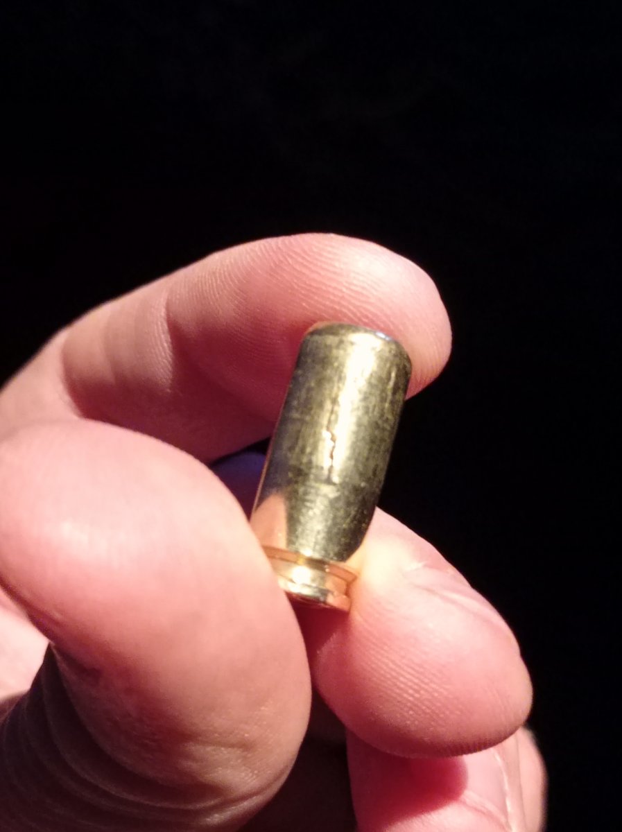

    1 раз стрелял из камуфляж пачки. Когда выстреливал 2-й магазин выстрел произошел, а гильза не вылетела, слегка затвор назад и её было видно. Руками пробовал перезарядить не вышло, в конце концов вдш-кой залил, подождал, позже молотком окуратно постучал, в итоге достал гильзу, которая треснула!????? почистил ствол....
    2 стрельба из красной пачки Сова-П. Опять же картина повторилась на 2-м магазине.... Такая же процедура, и опять же треснутая гильза....

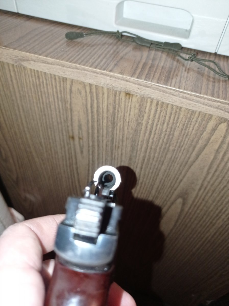

    Добрый вечер, фото самого патронника скинуть можете ? Если в патроннике есть крупная шероховатость то лучше отполировать или использовать стальные гильзы.

    Немного под наклоном и ближе , фото казенника сделать сможете ? Нагар вряд-ли, если конечно смотря какой ещё порох, если с него стреляли патронами 200 дж + ,в казеннике могла образоватся бочка , так как стволы под патрон 9 РА которые вставляют вместо стандартных они не каленные и как правило с дешёвой конструкционной стали и + внутренняя обработка как правило из под сверла которую желательно дорабатывать, при длительной эксплуатации или при использовании усиленных патронов происходит выработка в передней части казенника что образует так называемую бочку, и если попадаются латунные патроны с тонкой стенкой они при расширении иногда клинят в задней части казенника и иногда могут дать трещину через которую пройдут газы что существенно ослабит возвратный момент и заклинит гильзу как у вас на фото , что может быть очень не приятно в экстримальной ситуации, поэтому лучше если казенник будет полированный с очень не большим конусом и + полированный канал ствола, а патроны желательно использовать толстостенные .

    Извините чуть не забыл, практика ещё показала что у тонкостенной гильзы патрона 9 ПА при усиленном заряде может произойти кольцевой обрыв передней части гильзы которая остаётся в передней части казенника ,там чтобы достать нужен специальный инструмент иначе можно хорошо пошкрябать казенник всякими отвёртками и шилами, также есть еще одна не хорошая особенность тонкостенной особенно латунной гильзы , при усиленном заряде в районе горки подачи лопается участок возле донца гильзы, во время этого часть пороховых газов по горке подачи четко направляются на резинку нижнего патрона который находится в магазине и
    в результате чего этот патрон срабатывает , в последстви чего обычно деформируется верхняя часть магазина ,который потом тяжело доставать, лопается пластиковая рукоятка и обжигается рука, в свое время работы в оружейной мастерской, хорошо насмотрелся на разные приколы с травматами, и стволы отрывало и затворы на пополам лопались :DС уважением.

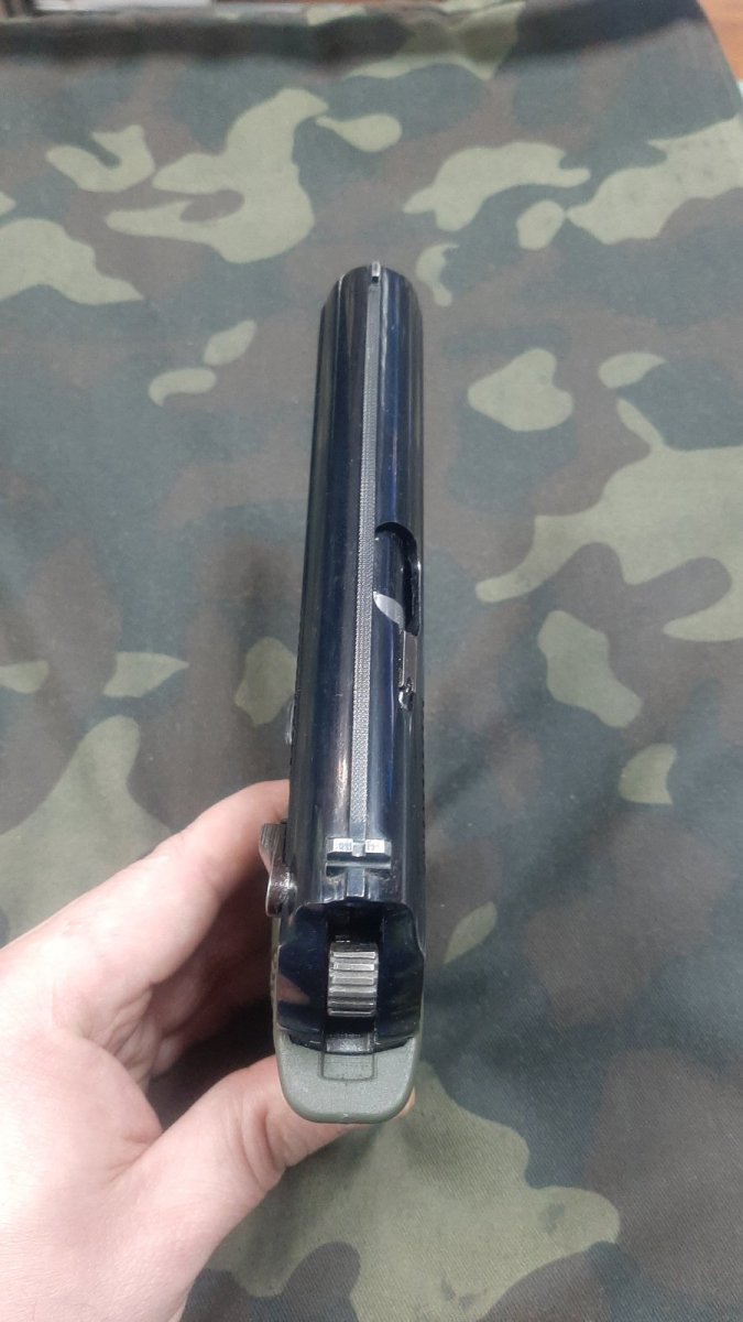

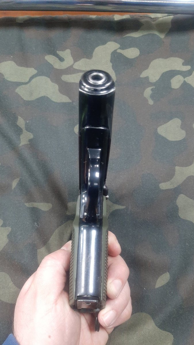

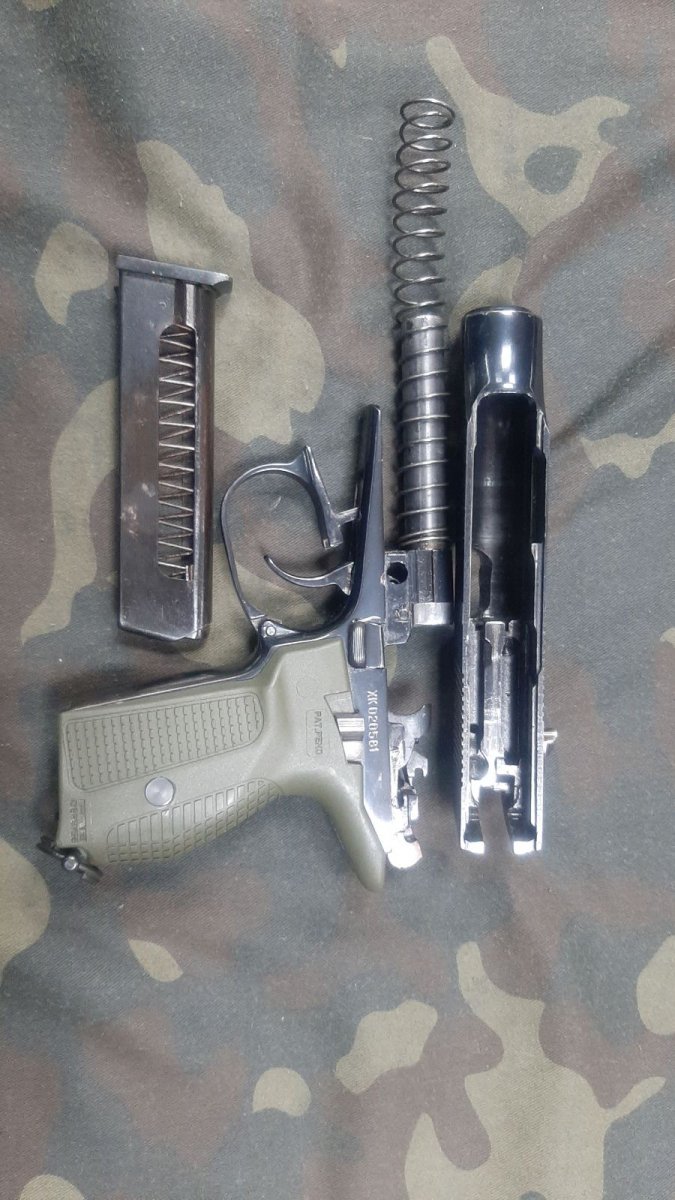

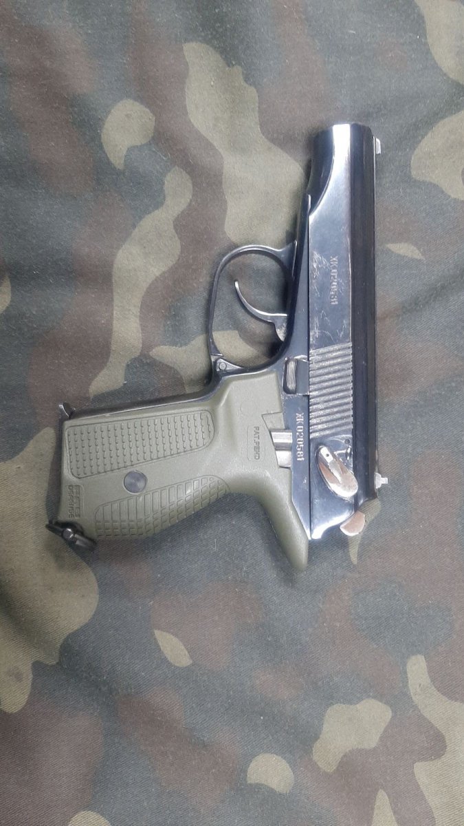

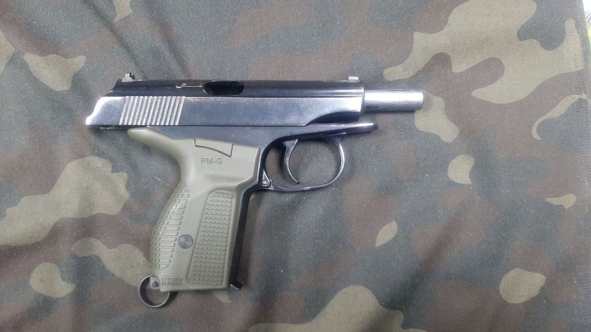

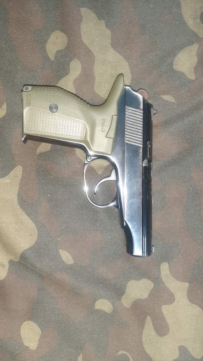

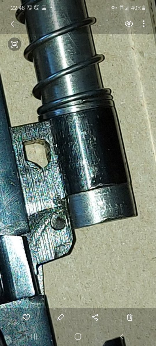

    Якщо власник теми не проти?в мене прохання до учасників теми.в магазині виставили травмат,хочу придбати.але внятної відповіді консультант так і не дав.по роботі механіки вроді все норм.а от це переробка з бойового чи це новодел він так і не сказав.допоможіть розібратися.оце всі фото що в мене е. IMG-84ef11a78cbc78fb23d16f90c47ee115-V.jpg IMG-0184557c2bf15dedaa5e429d0322b180-V.jpg IMG-abbbb65580c4e53f200944d3f8e7df3c-V.jpg IMG-22a740a8d8268cb199613d77adbe483b-V.jpg IMG-c70343b68774f4b6095980d8bb34edf1-V.jpg IMG-dc28b7077b104591b31202b8098fd05a-V.jpg

    Доброго вечора, схоже на новодел з дуже послабленим остовом ствола. Цікаво, скільки він там коштує ? З повагою.

    Вкажіть на фото де саме це ослаблення,якщо це можливо.я не дуже в пісолетах розуміюсь

    Це ПМР-У, Харьковский СОБР виробляв їх з газових пістолетів ИЖ.
  21. VadymZ
    VadymZ Stabsgefreiter
    342
    + переделка в травмат из газового ИЖа. Брать не рекомендуется. В теме про варианты травмоПМов всё подробно расписано.

    Дякую!а проскакувала фраза що це перероблено з бойового,а рік і знак іжевська просто заполірували.

    Оце, по середені ,на чому тримається ця біла железяка схожа на ствол, з такими послабленнями стволи без пострілу самі відпадають , особливо якщо цей пристрій впаде на підлогу:D

    Має буди десь так, це не послаблений остов, без додаткових отворів та сварки по середені
