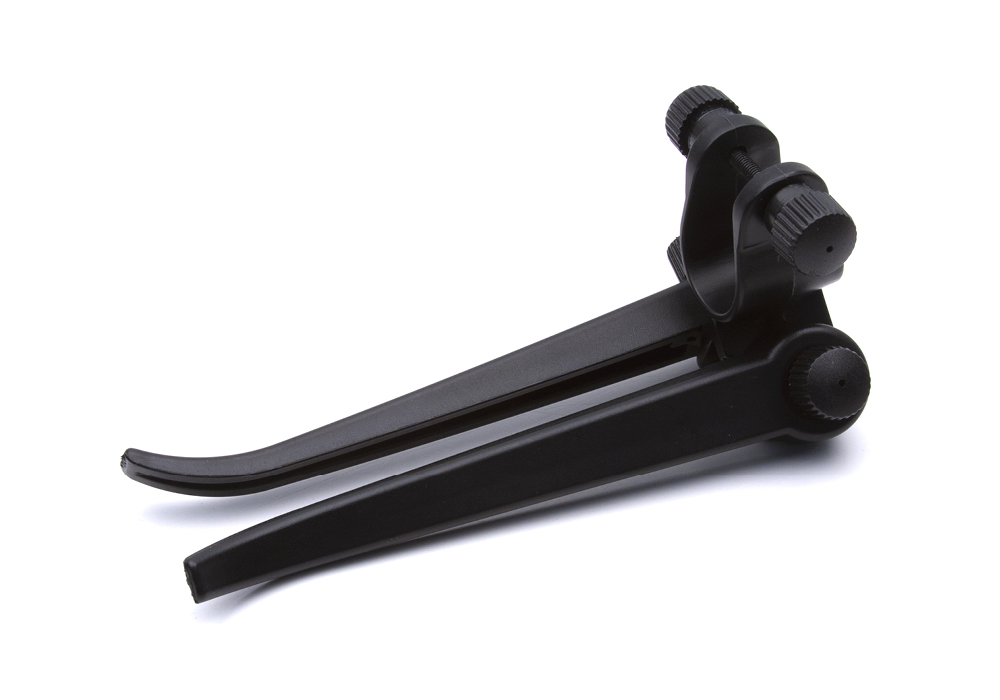

Комради, де купити цю приблуду?
Тема у розділі 'Техніка для пошуку', створена користувачем Блукач, 29 гру 2018.
  1. Та як вона називається аби я хоч у пошук вбив? колись десь скачав картинку а тепер шукаю що воно бо воно мені потрібне. У мене на т2 весь задній блок у болоті, прилад перевертається а з гори котиться, датчик то круглий. Мені треба цю підставку але де знайти?

    на фото скорее всего из комплекта Nokta Impact Pro

  4. Купити цей упор ніде у нас нема нажаль, щось треба мудрувати самому. На фото упор для RACER.

    этот упор сделан из пластиковой водопроводной арматуры и покрашен краской из баллончика

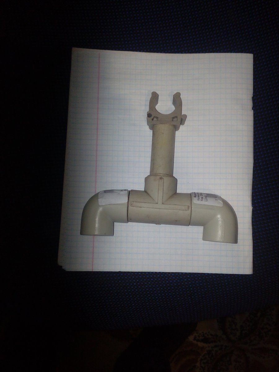

    Мужики что вы заморачваетесь это всё делаеться и з подручных средств большая вероятность что у каждого после ремонтов пооставлось ну а если нет тогда купить цена вопроса 20 гривень 2 поворота на 90 градусов один тройник и прищепка, для красоты можно затянуть термо усадкой. даже если нет паяльника для пайки труб это можно сделать на газ плите , это не водопровод тут качество пайки не критично. IMG_20190104_131924[1].jpg

    Тоже самое что я в посте № 15 описывал, цена копеечная и возможность повторить реальная .
