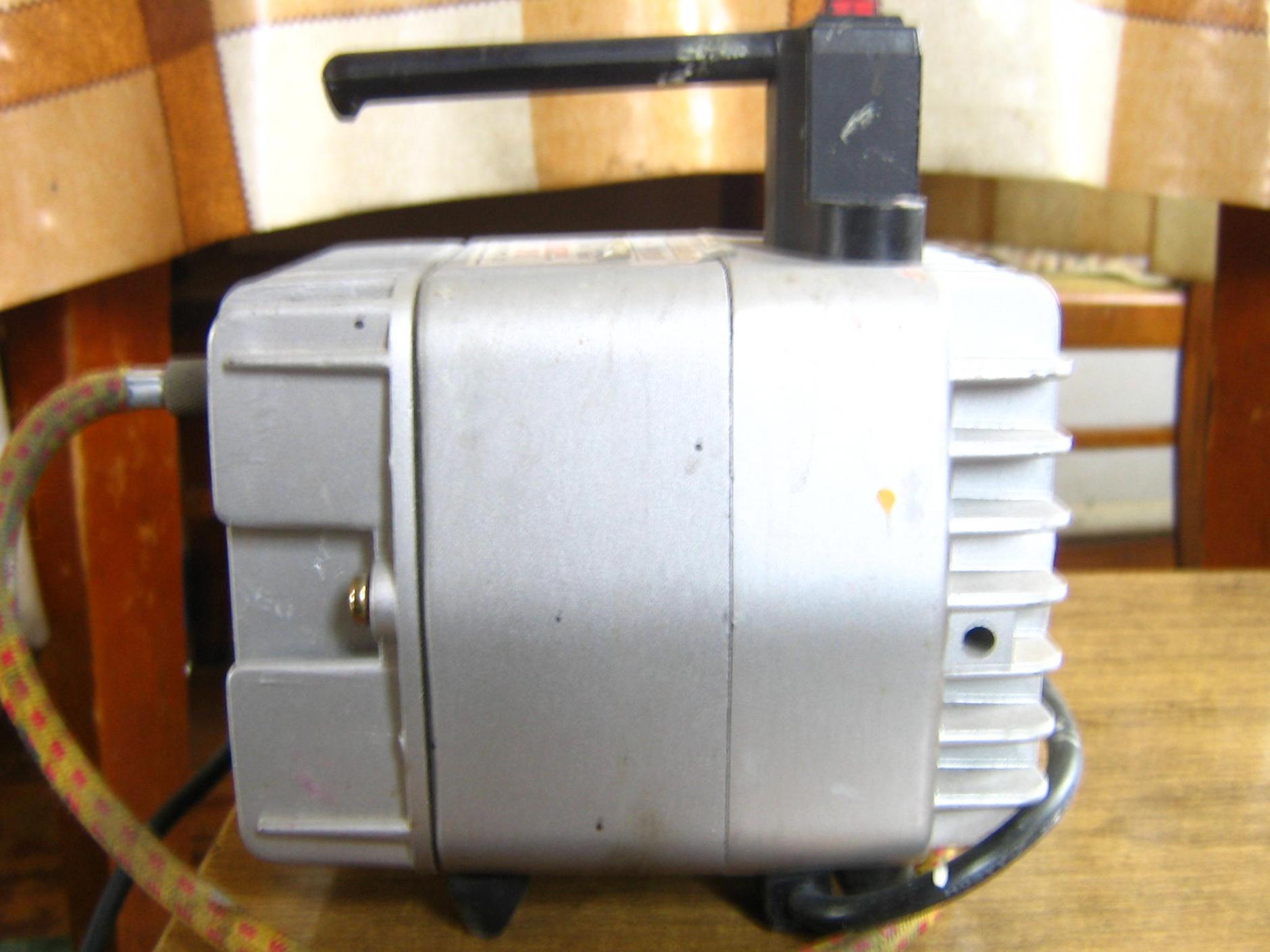

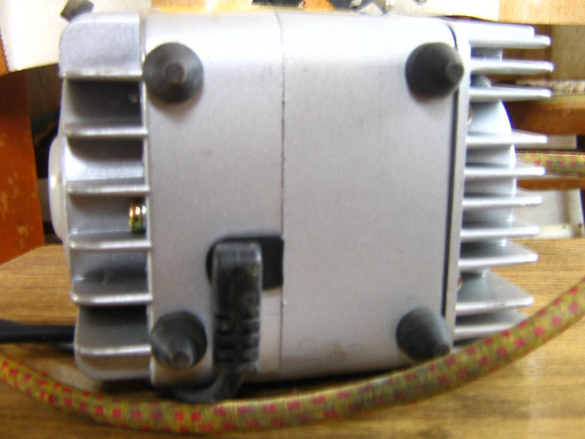

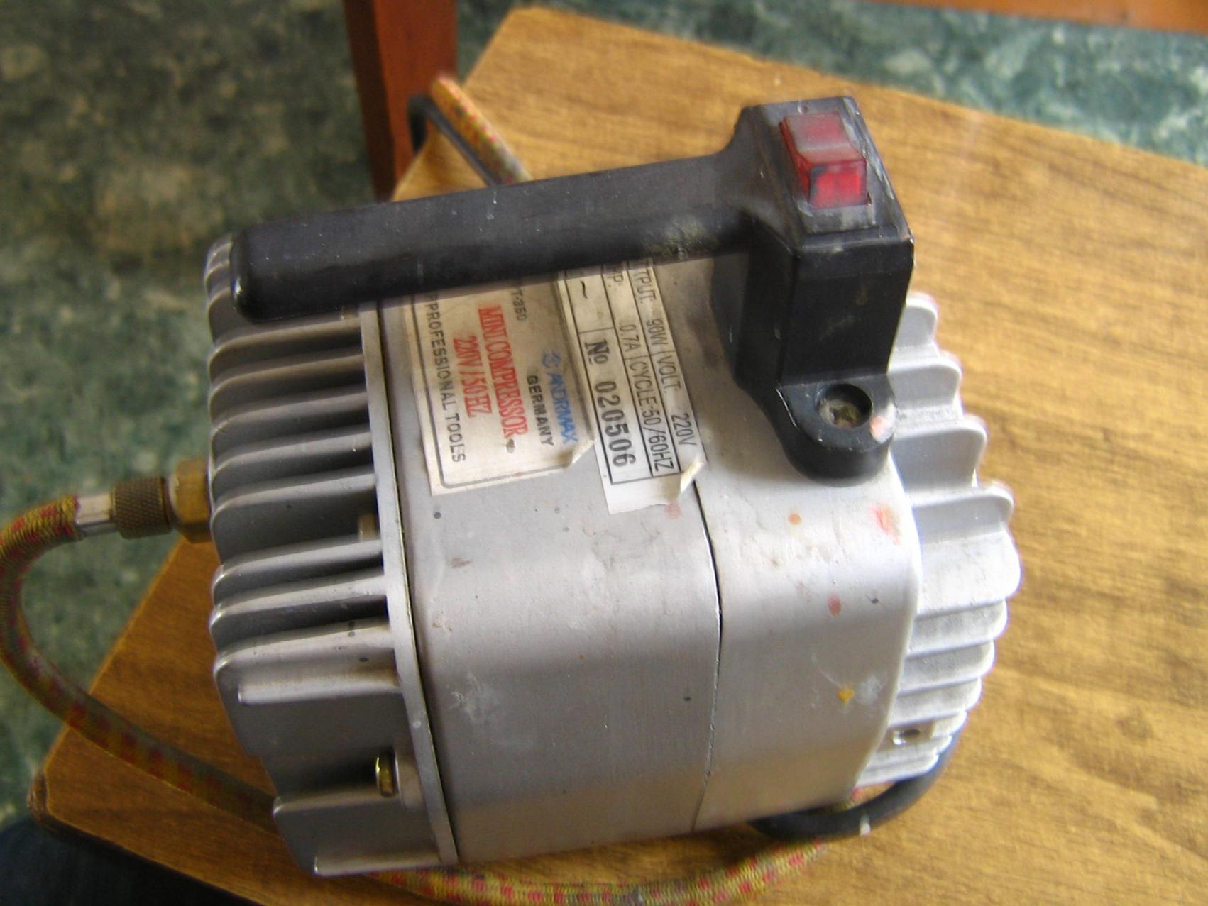

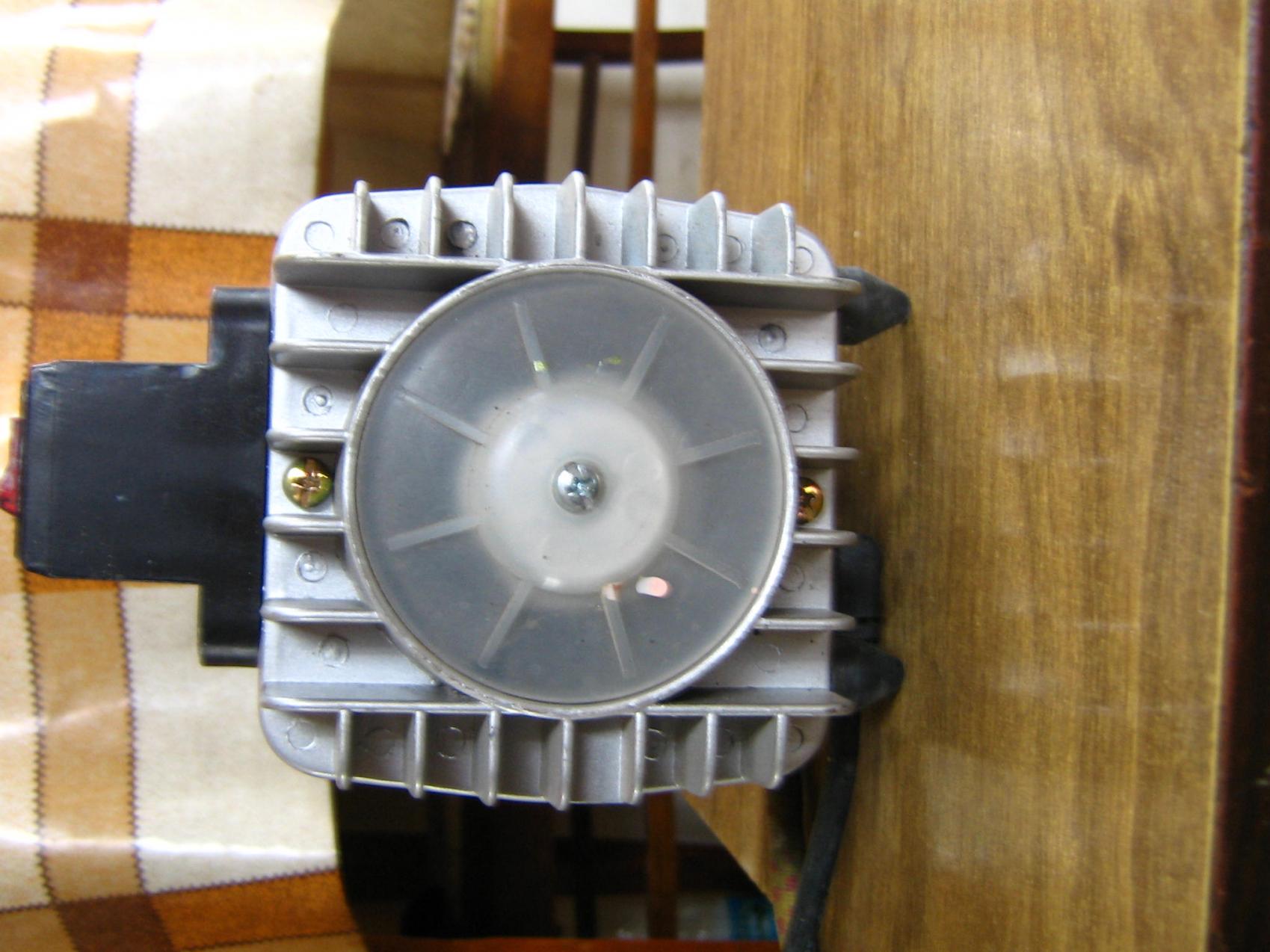

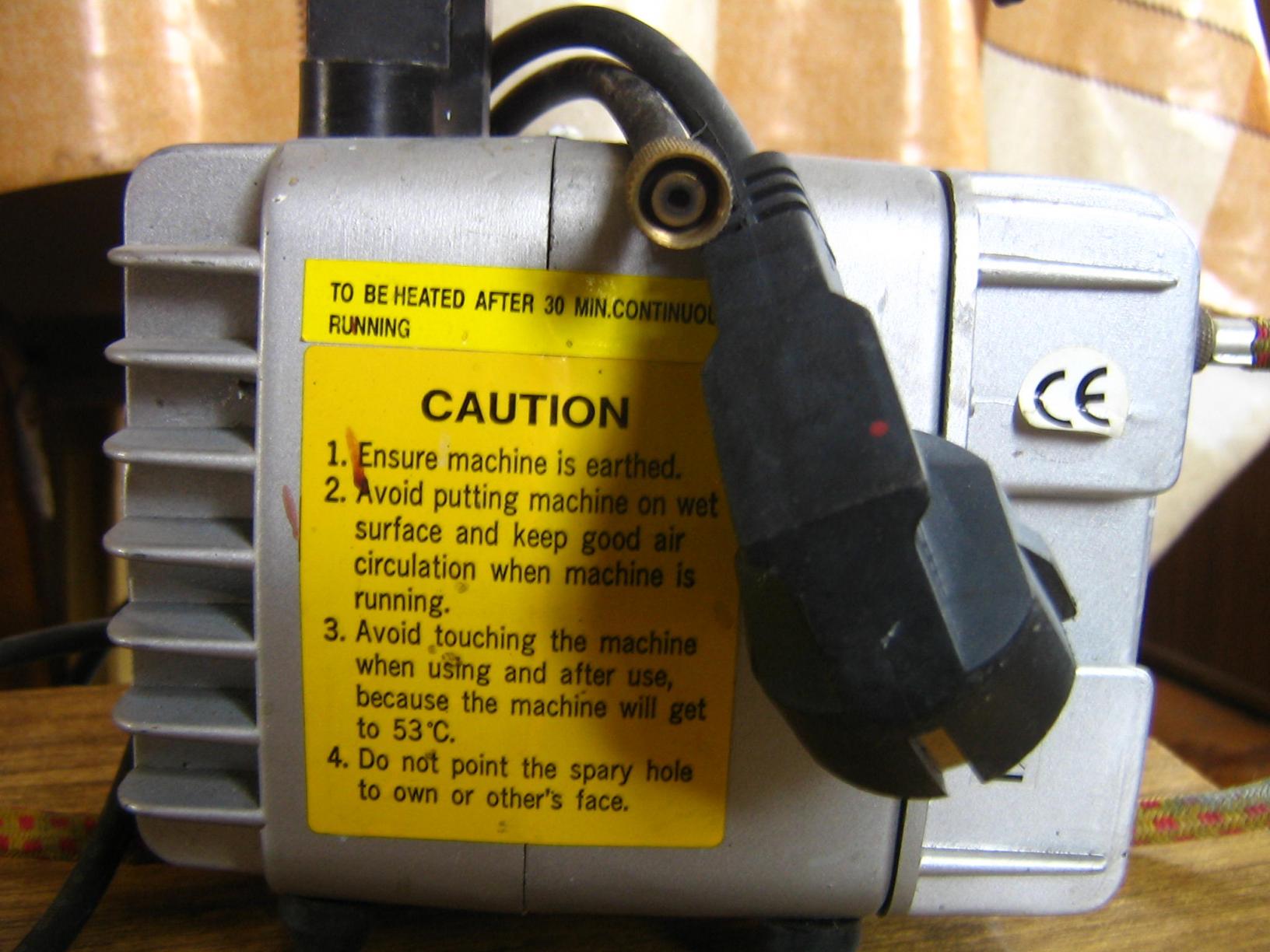

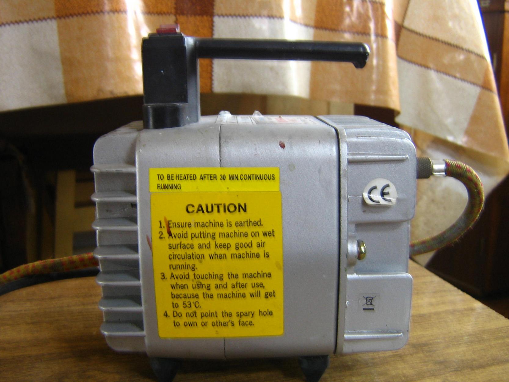

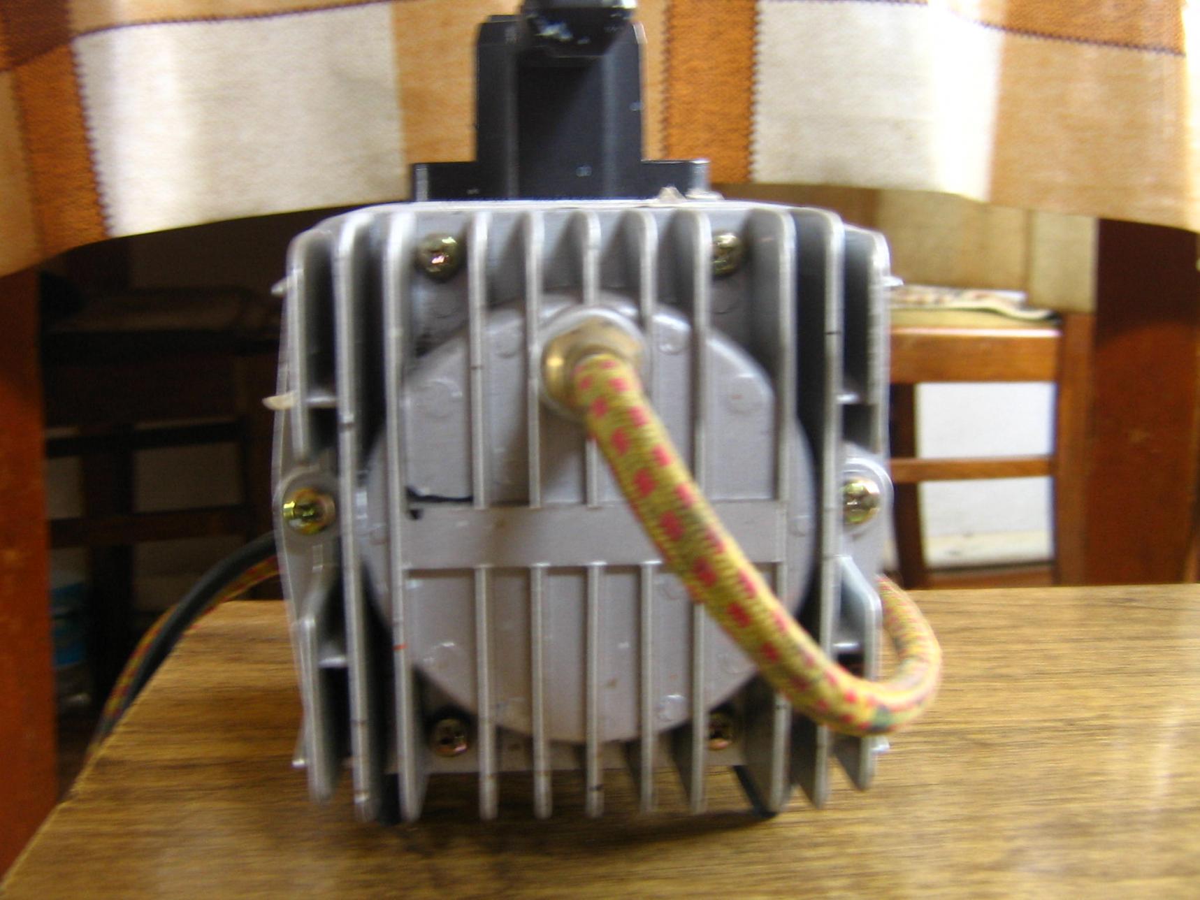

    А я вот такой продать хочу, в своё время покупал в магазине за две с чемто, недавно обзавёлся ещё одним получше, скажите сколько за такай сейчас просить? может надо кому?
